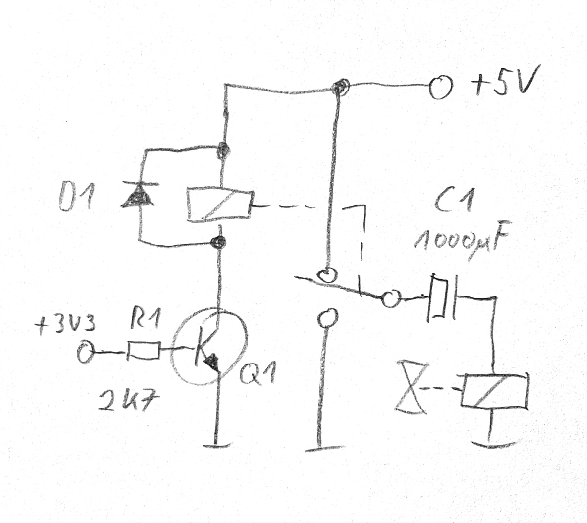

Hi und moin,
ich habe im Keller eine alte Gardena Wasseruhr gefunden, die ich einem Esp8266 oder ähnlichem fernsteuern möchte.
Das Ventil ist Zustandsstabil und benötigt zum Zustandswechsel entweder einen kurzen Puls +5V oder halt -5V. Nehmen wir an Öffnen ist plus, Schließen ist minus.
Wie gehe ich das geschickt an? Meine erste Idee war, dass über zweimal ueei Transistoren zu lösen, die jeweils +5V und Gnd schalten. Bin ich da auf dem richtigen Weg? Gibt es einen IC der das schon direkt kann?
Vielen Dank für die Hilfe.
Lg Steven
#7383534
Schalte einen dicken Elko in Reihe zum Magnetventil. dauerhaft H-Pegel lädt ihn auf und du hast "Plus", wenn du auf LOW umschaltest, entlädst Du den Elko und hast "minus" am Magnetventil. Das Andere Bein des Magnetventils bleibt am MINUS. Kannst aber auch ne Transistorbrücke nehmen. Musst aber schauen, dass der Impuls wirklich nur ein Impuls ist. Nicht, dass die Spule "durchglüht". ;)

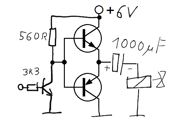

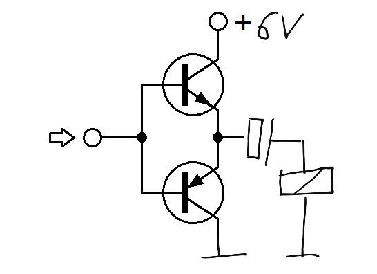

OP #7383731
Michael M. schrieb:
Frank K. schrieb:
Damit kannst Du eine Halbbrücke aufbauen.
Es geht auch einfacher mit nur zwei Transistoren. Der TE benötigt ja nur je einen Impuls.
Uiii, das sieht einfach aus. Hilf mir kurz: Oben ein NPN Transistor, dann ein PNP-Transistor. Dazwischen ein Abzweig zum Kondensator. Das mit dem Pfeil ist mein GPIO? Was ist das rechts unter dem Kondensator? Ist das mein Ventil?
Aber wie funktioniert das? Oder ist meine Annahme falsch?
Sorry, ich bin eher so Hobbyelektronikanfänger. Wenn das zu groß ist, bitte sagen :-)

(Firma: Autotronic) #7384194
Du hast alles richtig im Kopf rekonstruiert. Du brauchst nur noch dein 3,3 Volt GPIO Signal an den Eingang anschließen und die Massen verbinden. Das Magnetventil wird so rum an den Ausgang dran angeschlossen, dass es das Richtige tut, wenn der GPIO High rausballert. Als Transistoren kannst du 2x BC337 (NPN) und 1x BC327 (PNP) einsetzen.
OP #7387341
Michael M. schrieb:
Hi, ich habe mir das Bild angeschaut. Klar kann ich das nachbauen, aber verstehen tu ich das nicht :-)
Ich nenne die Transistoren mal T1: NPN oben am +6V T2: PNP darunter T3: der am Gpio
T1 ist doch immer leitend, da Kollektor und Basis an +6V hängen. Was bringt der dann?
Und den Kondensator verstehe ich da auch nicht. Der sammelt doch Ladung bis zur Sättigung und gibt die wieder ab, wenn keine Spannung mehr anliegt.
Hilfe!!!
#7387372
Immer nicht, nur wenn an T3-Basis LOW anliegt. Kommt da HIGH, dann dann leitet der untere. Also immer nur einer. Deshalb fließt dauerhaft auch kein Strom, die Emitter gehen dann jeweils auf 0.7V bzw. 5.3V, je nachdem ob du am GPIO LOW oder HIGH anlieferst. Die Emitter folgen der Spannung am Kollektor von T3 (es sind ja zwei Emitterfolger).
Ja, und während er "Ladung sammelt" muss ein Strom durch das Ventil fließen.
Nehmen wir an, dass die Emitter auf LOW liegen. Dann hat sich der Kondensator über das Ventil geleert. Schaltest du jetzt um, so dass die Emitter auf HIGH gehen, dann fließt ein Strom durch den oberen Transistor, durch das C (bis es voll ist) und durch das Ventil. Damit liegt für kurze Zeit eine positive Spannung am oberen Pol vom Ventil an und es fließt anfangs ein Strom von oben nach unten durch das Ventil. Nach der Zeit C*R_Ventil fließt dann kein Strom mehr, der Kondensator ist auf rund 4.6V aufgeladen; Plus wie eingezeichnet.
Schalten die Emitter auf LOW, dann wird die Plusseite des C auf Masse gezogen und im ersten Moment wandert die Minusseite des C auf -4.6V. Jetzt fließt also ein Strom in die andere Richtung durch das Ventil - bis der Kondensator leer ist. Danach ist wieder Ruhe. Das sind dann die kurzen Strompulse durch das Ventil - das was du haben willst.
#7387403
Hallo, Ron-Hardy G. schrieb im Beitrag #7387376:
Aber was passiert bei seeeehr langen Perioden wenn sich der Kondensator wegen Leckstrom selbst entladen hat?
Der Kondensator wird nicht entladen weil er in der Luft "hängt" und Leckströme fließen: entweder er wird geladen bis er voll ist (T1 ist durchgeschaltet, T2 gesperrt) oder er wird entladen bis er leer ist (T2 ist durchgeschaltet, T1 gesperrt).

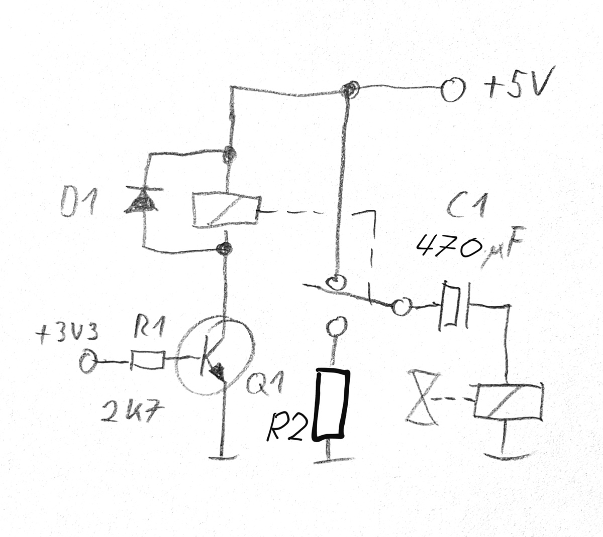

OP #7399783
Aha,
ich habe noch einen älteren Beitrag hier gefunden, der genau mein Problem beschreibt bzw. dessen Lösung: Beitrag "Ansteuern von Magnetventil Gardena 1251 zur Gartenbewässerung"
Anscheinend ist mein Strom zum Öffnen zu groß bzw. zu lang.
Ich war ja bisher nur mit der Hand am Breadboard unterwegs. Ich glaube ich muss da eine genauere Steuerung per Software anlegen.
