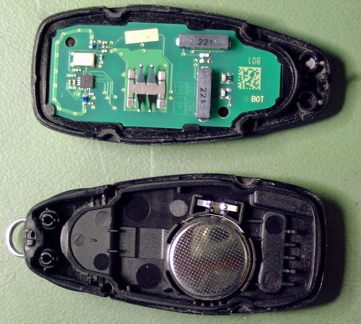

Ich hatte einen Mk4 mit Keyless-Go. Im Anhang der 'Schlüssel', leider hat meine damalige Medion-Knipse keine besseren Bilder hergegeben. Wenn man den 'Schlüssel' direkt an die Lenksäule gehalten hat, da, wo das Standardmodell das Zündschloss hatte, ließ er sich auch mit leerer Knopfzelle starten.
Basis dürfte MIFARE sein, das NXP-Datenblatt passt zum Aufbau.

Sind in den länglichen, schwarzen Plastikquadraten zufällig Transponder drinnen (ganz OldScool)? Oder es sind Spulen und der IC wird über Induktion gerade mit so viel Saft versorgt, dass er die Informationen austauschen kann?

Das sind nur Spulen, für 125kHz RFID.

Du meinst länglich grau mit dem Aufdruck 221, das sind nur Spulen zur Übertraggung von Daten. Einkoppeln von Leistung ohne Batterie dürfte die runde Spule links auf FB_Schluessel_Tasten.jpg sein.

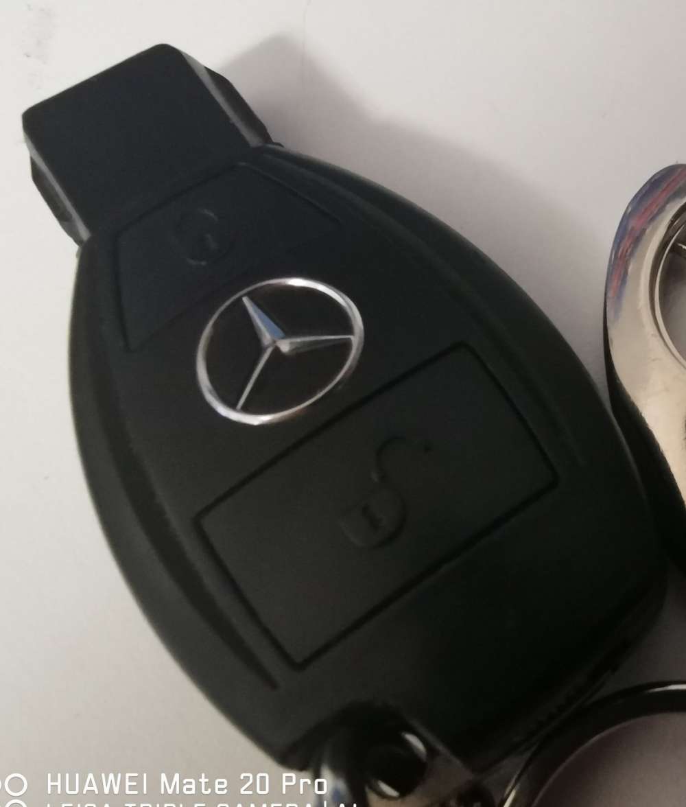

Das hat Benz besser gelöst, da wird der Schlüssel während der Fahrt immer vom Auto versorgt bzw. man muss den immer da hinstecken und er funktioniert dann auch bei leerer Batterie.
Wenn bei der KeylessGo-Karte die Batterie leer ist, geht aber nichts mehr. Dann muß man entweder auch einen Schlüssel dabei haben oder ihn holen.

Das klingt nach dem gleichen Schlüssel, wie ich ihn gezeigt habe.
