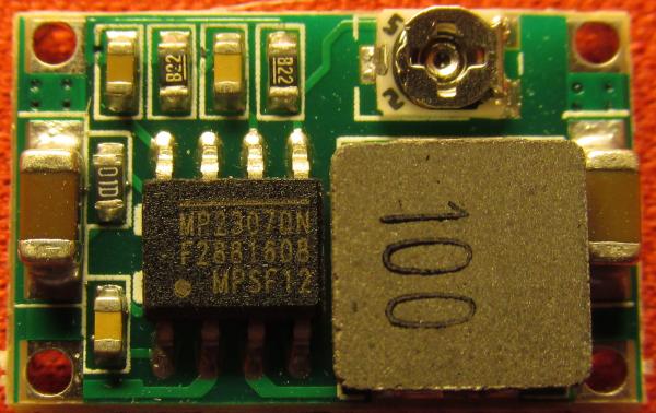

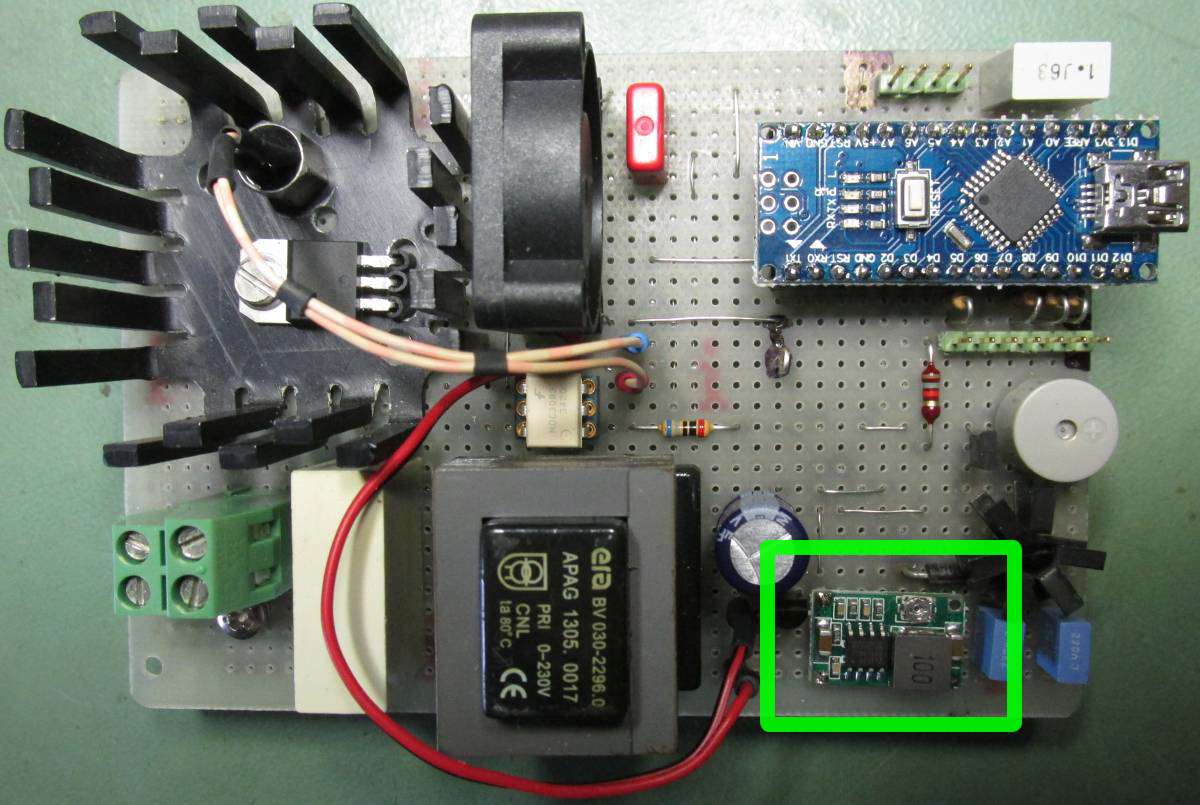

Norbert schrieb:
> Von der Stromstärke her ca. 30-300 mA für den µC, ein paar
> Standard-LEDs, ein kleines Relais und vielleicht noch ein
> LC/TFT-Display.
Für Relais und Lüfter macht es Sinn, 12V zu haben.
Wenn ich ein Gerät baue, also Gehäuse drum und zugeschraubt, will ich
kein externes Steckernetzteil haben.
Hier ein Beispiel: Der kleine Trafo hat 9V Nennspannung, ist aber extrem
weich, für diese Größe durchaus normal. Bei geringer Last stehen um 17
Volt DC am Ladeelko, mit dem Lüfter aktiv sind es noch knappe 12V.
Der Lüfter wird nur aktiviert, wenn der NTC am Kühlkörper "zu warm"
meldet und wird direkt an der ungeregelten Spannung betrieben.
Da wäre ein Längsregler mit 10V-Abfall richtig doof, zudem wäre der
Trafo überfordert. Ein Schaltreglerplatinchen vom Aliexpress, zehn Stück
um 3 Euro, wandelt auf 6,5V runter. Die bekommt der Arduino, dessen
Längsregler dann ordentliche 5 Volt für den µC liefert.
Dass erhebt jetzt nicht den Anspruch der ultimativen Lösung, soll
einfach ein Vorschlag sein, wie man es machen kann.
Ich schaue möglichst immer, Relais nicht an der selben Versorgung wie
der des µC zu haben. Nenne es Angst oder sonstwas, ich habe damit keine
Störprobleme, wie es in diversen Threads beklagt wird.
