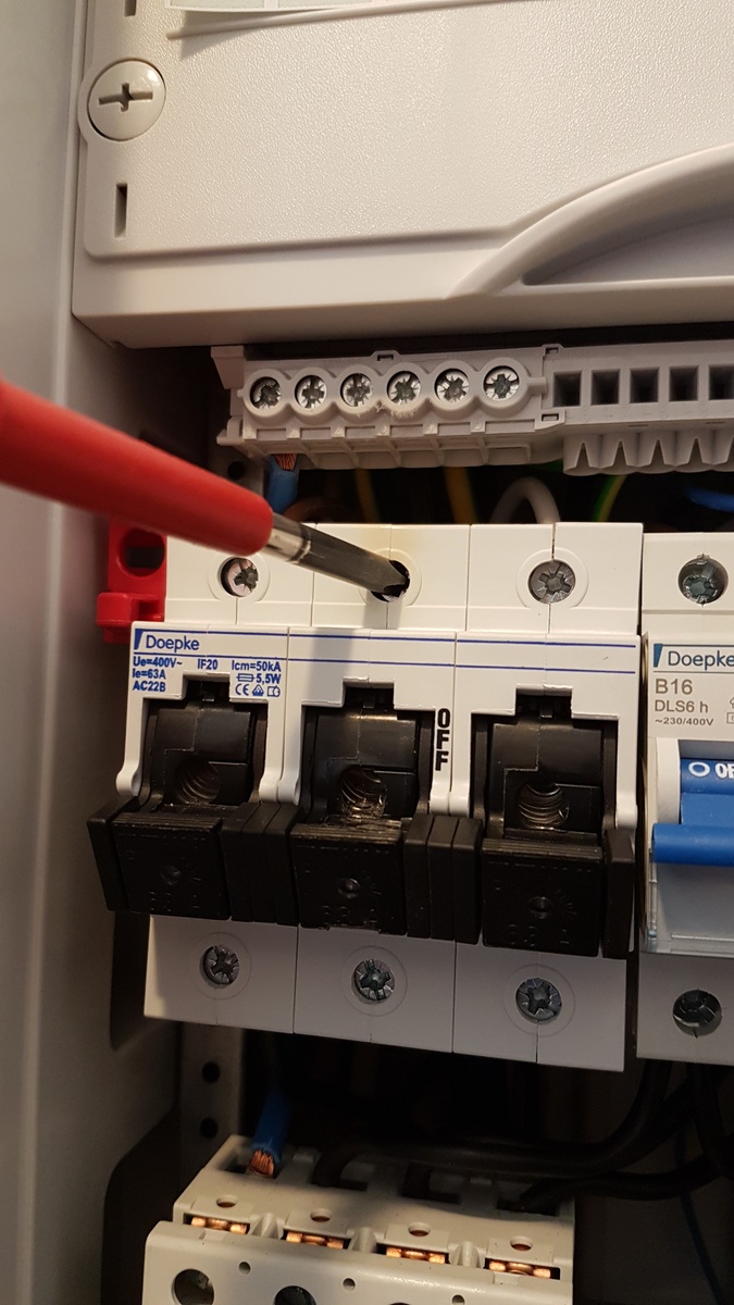

von Michael M. (Firma: Autotronic) (michael_metzer)
Sebastian R. schrieb:
> Drei einzelne Sicherungen sind zulässig.
Cyblord -. schrieb:
> D.h. da müsste ein 3 fach Automat rein?
Ja! Und zwar ein Automat bei dem alle drei 16A Leitungsschutzschalter
mit einem Stift mechanisch miteinander verbunden sind. Auf gar keinen
Fall dürfen da drei einzelne 16A Neozed Sicherungen rein.
Beim Laden eines E-Autos passiert es dann regelmäßig, dass der mittlere
Schmelzeinsatz am stärksten überhitzt, weil der Ladestrom über mehrere
Stunden mit 16A gefahren wird, so dass der mittlere Einsatz von rechts
und links sogar noch mittemperiert wird. Der Plastikeinschub verformt
sich dann zu einem Schmelzklumpen zum wegwerfen. Sogar die Abdeckung hat
sich verformt (Bild)!
Wer noch eine ältere ZOE fährt, weiß dass es nicht gut ist wenn beim
Laden zufällig nur L1 ausfällt und L2 und L3 versuchen dann weiter zu
Laden. Dann knallt's und man hat einen Totalschaden des Ladegerätes
(Fehlkonstruktion von Renault). Deshalb der mechanische Stift, der alle
drei Phasen gleichzeitig rausspringen lässt.
Thomas R. schrieb:
> Ich behaupte, daß der beschriebene Schmorfall durch nicht ordnungsgemäß
> angezogene Leiterklemmen entstanden ist. In meinen 40 Jahren Praxis oft
> genug erlebt.
Das habe ich auch erst vermutet, deshalb habe ich das sofort
nachkontrolliert, aber alle Schrauben waren fest (Bild).
Thomas R. schrieb:
> Der gezeigte Sicherungslasttrennschalter kann bis 63A Dauer belastet
> werden, 16A wären ein Witz.
Der Trennschalter mit seinen 63A ist nicht das Problem, sondern die
langanhaltenden hohen Teperaturen kurz vor der Schmelze. Bei einem 16A
Schmelzeinsatz genügt dann schon über einen längeren Zeitraum ein Strom
von genau 16A!
Der Schmelzeinsatz brennt ja bei 16A nicht gleich durch, auch bei 17A
noch nicht, er wird eben nur sehr heiß.

von Manfred P. (pruckelfred)
Cyblord -. schrieb:
> Entweder es ist OK eine 16A CEE Steckdose mit 3x20A Neozed abzusichern
> oder halt nicht.
Dafür brauche ich keinen VDE, da reicht der Verstand: Es ist nicht OK,
ein Teil höher abzusichern als dessen Belastbarkeit.
> Und entweder es ist ok, einen D02 Sicherungshalter einzubauen, der ohne
> zusätzliche Hilsmittel, keine Sicherung <20A aufnehmen kann, oder nicht.
> Also entweder der Elektriker hat gepfuscht oder nicht.
Das ist Pfusch, es hätte eine Adapterhülse eingebaut werden müssen.
von Sascha S. (dec)
Michael O. schrieb:
> Ich habe noch nie erlebt, das ein halbwegs ordentlich gemachte
> Verteilung im Bereich von Neozed oder anderen Sicherungen mehr als
> Handwarm wird. Ich würde mal an meinen Skills arbeiten, wenn mir so
> etwas passiert.
Habe ich schon öfter erlebt - leider...
Der Auslöser der "erhöhten Erwärmung" (nennen wir es mal so...) waren
meist Fotovoltaikanlagen, die mehr als einen einphasigen Wechselrichter
hatten. Dann wird ein String so auf einen WR gehängt, dass dieser im
Hochsommer konstant 16 A liefert. Kommt hier jetzt noch eine (z.B.)
nicht richtig angezogene Neozed dazu, dann wird der Halter knalle warm.
Das fällt den Eigentümern dann nach 3 Jahre auf, wenn diese zufällig mal
den Kasten öffnen und der Halter gelb statt grau ist. Dann kommt der
Hilfeschrei.
Eine Vermutung (nicht bewiesen oder weiter verfolgt von mir) die
Sicherungen wurden mehrmals bei voller Einspeiselast rausgedreht. Das
gibt dann kleine Krater von den Funken beim Eindrehen, daher ist der
Kontakt schlechter, dann erwärmt sich beim normalen Betrieb der Halter.
Habe hier noch irgendwo eine blaue (Anlassfarbe) ausgebaute Neozed
liegen.
Nach dem Einbau neuer Sicherungen und angezogener Kappe bleibt das dann
auch "kalt". Normal werden dann die Halter (kosten ja kein Vermögen)
zeitnah getauscht.
So heiße Neozed kenne ich auch von Anwendungen, wo eine Sicherung
thermisch ausgelöst hat, die sind dann so warm, dass man die fast nicht
anfassen kann (inkl der Porzellanschraubkappe).
Grüße
Sascha

Schuko-Steckdosen beinhalten, könnte man darauf abstellen das dies hier
umzusetzen wäre.
Geht man soweit, müsste allerdings auch ein RCD vorgeschaltet sein, da
es sich bei den Schuko-Steckdosen zweifelsfrei um laienbedienbare
Steckdosen <32A handelt. (siehe VDE 0100-410 (411.3.3)
Da dies aber sicherlich auch bei der CEE Steckdose der Fall ist, würde
das hier auch schon gelten.
Es macht also durchaus einfach Sinn das D0 Element zu entsorgen und
einen 3pol. LS und einen RCD oder ggf. gleich einen 4pol. RCBO
einzusetzen.
Damit ist man definitiv auf der sicheren Seite und arm wird man dadurch
auch nicht. Und vorallem spart man sich Diskussionen ob der aktuelle IST
Zustand überhaupt zulässig ist ;)

von Christian S. (chris_tian)
Sind die Kontaktflächen von Kopf und Fuss im Element und der Sicherung
okay?
Auf den Bildern kann man das nicht wirklich erkennen. Ich kenne aus der
Praxis die "Schmauchspuren" an Sicherungshaltern mit Gewinde, wenn da
ein "Irrer" mit blankem Werkzeug ohne Freischalten versucht hat das
Reduzierstück zu entfernen, welches verhindert das da größere Einsätze
(bei dir 16A) rein passen und 'nen fetten Kurzschluss zwischen Fuss und
Gewinde fabriziert hat.
Kann aber sein das an deinem Element genau dieser "Scherz" schon nicht
mehr möglich ist. Diese Bauform kenne ich nicht in- und auswendig.

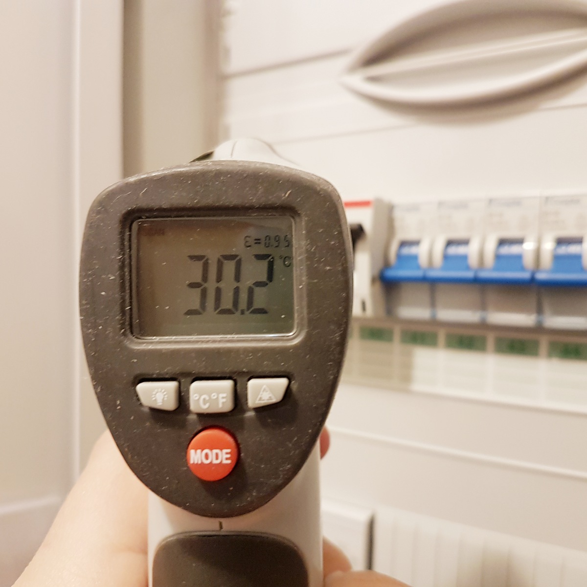

von H. H. (Gast)
Christian S. schrieb:
> Und um noch mal auf das eigentliche Problem hier zurück zu kommen. Wenn
> im Verteiler durch übermässige Wärmeentwicklung was schmort dann sind in
> der Regel Leiterquerschnitte zu dünn, oder Kontakte schlecht. Und in der
> Regel kann man auch erkennen wo da die Wärme her kommt, oder kam.
Ein billiges IR-Thermometer ist da recht hilfreich, eine Wärmebildkamera
noch mehr.

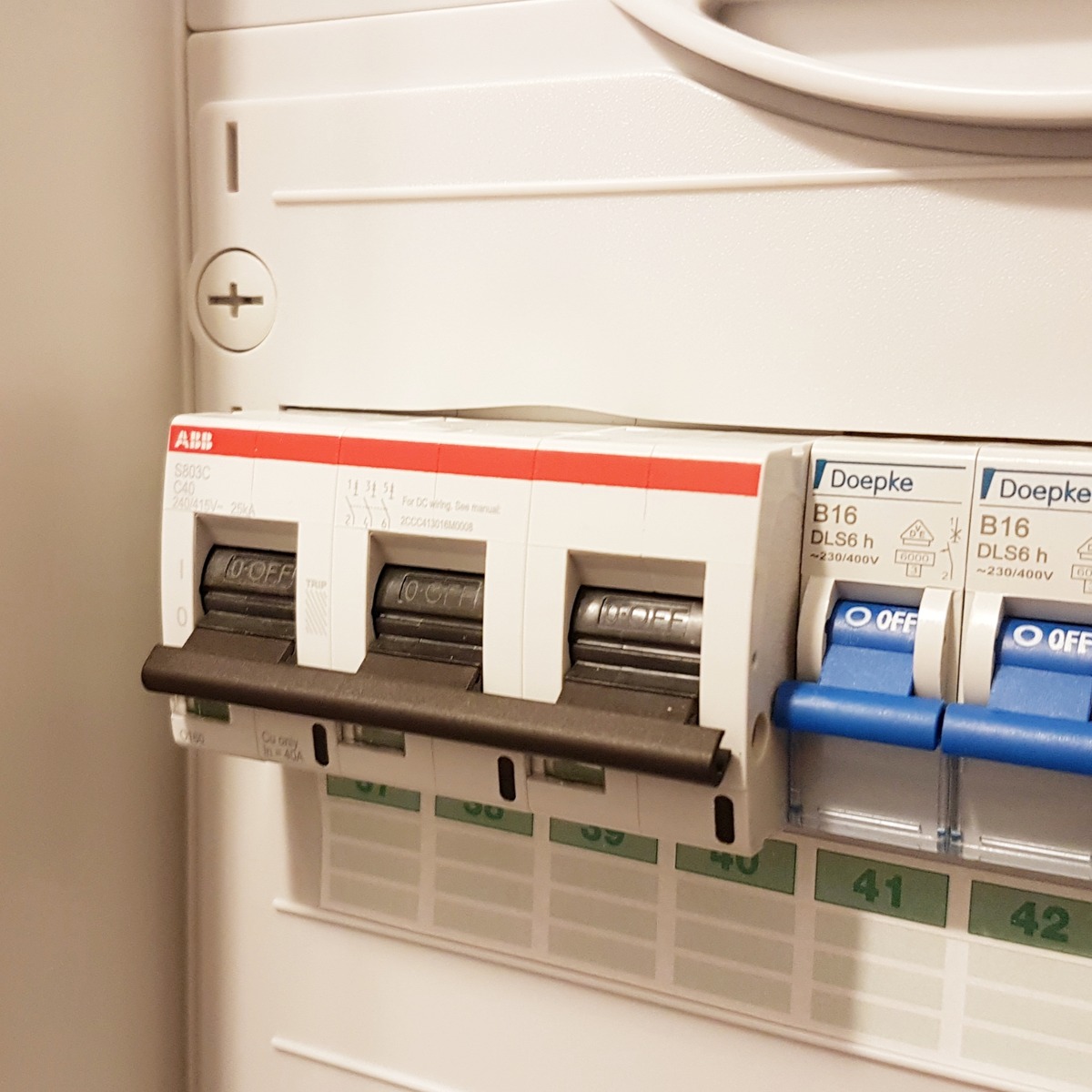

> noch mehr.
Jetzt habe ich einen 40A Automaten von ABB drin und der wird nach einer
Stunde E-Auto laden mit 22kW nur etwa 30°C warm. Besser geht's nicht.
Michael M. schrieb:
>> noch mehr.
Ich fasse es nicht. Und das abgehende Kabel packt 3x40A Weg ohne
wegzubrennen? Ich drücke dir die Daumen! Keine Ahnung was da bei dir die
Ursache war, aber das ist wahrscheinlich nicht die Lösung.
> Und das abgehende Kabel packt 3x40A Weg ohne wegzubrennen?
Es packt zumindest 3x32A gut weg, weil es 6qmm Adern sind.

von Sven L. (sven_rvbg)
Michael M. schrieb:
> Nein, jetzt ist endlich eine 3x32A CEE Steckdose eingebaut.
Und wie kommt man dazu eine 32A Dose mit 40A abzusichern?
Das ist der gleiche Pfusch wie mit der 16A Dose, die mit 20A abgesichert
ist.
Ach und i.d.R sind es nicht die Kurzschlüsse, die nicht abgeschaltet
werden und zum Brand führen, sondern die Überlast, da der thermische
Auslöser wie eine Zündschnur wirkt.
Sven L. schrieb:
> ist.
Danke, das ist eine gute Frage.
Jepp, das ist genau der gleiche Pfusch.
Ist das nicht reltiv egal? Der LSS löst dann ja auch bei Überlast erst
viel zu spät bis gar nicht aus, oder?

Ich habe jetzt übrigens solche Reduzierfedern und Passhülsen (grau)
gekauft.
Die Reduzierfedern habe ich die Schraubkappen eingesetzt und dort passen
jetzt die 16A Sicherungen gut rein.
Nur mit den Passringen bin ich nicht sicher. Die müssen ja wohl in
Schraubsockel eingesetzt werden. Es gibt ja sogar ein Werkzeug dafür.
Aber die habe da recht viel Luft und so richtig erschließt sich der Sinn
für mich nicht.
von Andrew T. (marsufant)
> für mich nicht.
Deren Sinn ist, das man keine stärkere Sicherung einsetzt als die welche
der Passring ausweist.
Ursache siehst du ziemlich schnell am Durchmesser des Fusskontaktes.
von Cyblord -. (cyblord)
Andrew T. schrieb:
>> für mich nicht.
Ja das klingt sinnvoll. Dann sollte die Installation danach einigermaßen
ok sein.
Helmut. H. hat schon ein Stück weit recht was Cyblord angeht.
Da ging es ja ursprünglich um 'ne CEE 16A Steckdose die mit 3x 20A im
Verteiler abgesichert war und es um Wärmeentwicklung an einer der drei
Sicherungen daran ging.
Jetzt ist da im Verteiler ein 3-fach LSS 40A im Verteiler montiert und
am Ende eine CEE 32A Steckdose. Das ist das selbe wie vorher, nur jetzt
'ne Nummer größer. Bei 20A zur CEE 16A fragt Cyblord hier selbst ob der
Elektriker da mist gebaut hat, bzw. gepfuscht hat. Bei 40A zur 32A CEE
Steckdose ist es für Cyblord anscheinend jetzt so okay. Wenn Cyblord
damit glücklich ist, dann ist das Thema hier durch. Bleibt nur zu
hoffen, dass das 6mm² auch mindestens eins ist.
Ich frage mich nur warum Cyblord hier im Thema überhaupt noch mitmischt,
er ist doch längst "bedient"?
ICH habe nie irgendwas von 40A oder 32A CEE geschrieben. Das waren
andere die da leider Off Topic aufgesprungen sind.
Bei mir geht es nach wie vor um die 16A CEE. Das hat sich nie geändert.
Was ich getan habe um das mit der Sicherung grade zu biegen habe ich
auch geschrieben.
**Lach schlapp** Die Verwechslung durch Christian war schon die
(mindestens?) zweite in diesem Thread. Durch das tolle Foto von Michael
mit seinem 40 A Dreifach-Bomben-Automaten wirst Du Ärmster als derjenige
in die Annalen eingehen, der aus einer 16 A-Leitung einen 40 A-Anschluss
gezaubert hat...
Dein Trost: Aus diesem Thread habe ich interessante Erkenntnisse zur
Frage der Einzelsicherung oder verbundenen Sicherung an
Drehstromanschlüssen gewonnen (eine CEE-Dose in meiner Garage ist mit
einzelnen Schmelzsicherungen abgesichert). Dafür Danke.
