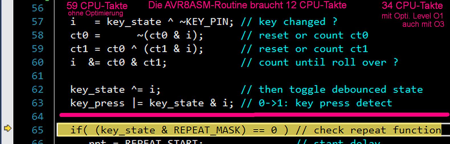

Es wurden ja schon öfters Entprellroutinen vorgestellt, aber diese hat
den Vorteil, besonders kurz und schnell zu sein.
Außerdem werden alle 8 Tasten gleichzeitig bearbeitet, es können also
alle exakt zur selben Zeit gedrückt werden.
Andere Routinen können z.B. nur eine Taste verarbeiten, d.h. die zuerst
oder zuletzt gedrückte gewinnt oder es kommt Unsinn heraus.
Die eigentliche Einlese- und Entprellroutine ist nur 8 Instruktionen
kurz. Der entprellte Tastenzustand ist im Register "key_state".
Mit nur 2 weiteren Instruktionen wird dann der Wechsel von Taste offen
zu Taste gedrückt erkannt und im Register "key_press" abgelegt.
Im Beispielcode werden dann damit 8 LEDs ein- und ausgeschaltet.
Jede Taste entspricht einem Bit in den Registern, d.h. die Verarbeitung
erfolgt bitweise mit logischen Operationen.
Zum Verständnig empfiehlt es sich daher, die Logikgleichungen mit
Gattern für ein Bit = eine Taste aufzumahlen.
Die Register kan man sich als Flip-Flops denken, die mit der
Entprellzeit als Takt arbeiten. D.h. man kann das auch so z.B. in einem
GAL22V10 realisieren.
Als Kommentar sind neben den einzelnen Instruktionen alle 8 möglichen
Kombinationen der 3 Signale dargestellt.

(Firma: Anscheinend Corner-Cases ;-)) #7407670
Nachdem mir bisher niemand zu meinem vorherigen Posting geantwortet hat, habe ich generell mal überlegt. Eine Verzögerung von 100ms wird von einigen Menschen schon bemerkt. Wenn alles gut läuft, ist der Taster nach 40ms entprellt und man kann mit ihm weiterarbeiten, alles in Ordnung.
Alles was sich im Bereich von 50ms tut, wird quasi als Echtzeit wahrgenommen. Taster prellen meistens so um die 10ms, falls also mal einer etwas länger prellt und dies von der Routine erkannt wird, erhöht sich die Entprellzeit um weitere 10ms, auf 50ms. Das ein Taster viel länger als 10ms prellt kommt sicherlich auch vor, aber nach 20ms ist da wohl wirklich meistens Schluß, so dass eine Entprellzeit von 50ms wohl auch realistisch ist. Also wahrscheinlich immer noch alles tuti. Die meisten Tastendrücke können praktisch nach 40ms weiterverarbeitet werden.
Ich habe mir aber trotzem überlegt, den unbearbeiteten Timer/Counter0 Überlauf zu nutzen, der bei einem Teiler von 256 eine Zeitbasis von 4,1ms erzeugt, was einer Entprellzeit von ca. 16ms entpricht, wenn alles gut läuft und sich halt im 4ms Abstand erhöht, falls ein Preller erkannt wird. Ich weiß eine 4,1ms Zeitbasis ist nich so dolle für die meisten Anwendungen, deshalb wäre es toll, wenn Jemand mal eine Formel aufstellt die mit verschiedenen CPU-Takten bzw. Frequenzen klarkommt.
TCNT0 = F_CPU       F O R M E L       // 10ms Timer/Counter0-IRQ erzeugen.
Irgedwo hatte mal jemand gefragt, wie lange diese Entprellroutine braucht oder so ähnlich. Ich habe mal die CPU-Takte mit dem Simulator ermittelt und kann nun sagen: " ohne Opitimierung 59 Takte, mit der Optimierungsstufe O3, 34 Takte, was wohl dass Ende der Fahnenstange ist ". Der AVR8ASM-Code braucht 12 CPU-Takte.
In der Zwischenzeit schaue ich mir mal ein paar YT-Videos zur C-Programmierung an, da C++ für µC nicht alles kann, C schon mehr und ASM eben alles, nur nicht als Inline-Assembler wegen dem blöden ABI vom Compiler ;-)
https://www.youtube.com/watch?v=Jb5zfpv_hrA&list=PL_hmTFESl6r5TfPJ44m0qWov-ujLYEXuw
https://www.youtube.com/watch?v=hDWnkXiXMVQ&list=PL-m4pn2uJvXEtqmkKbNw6ZaDpLhh_OHE8
https://www.youtube.com/playlist?list=PL9txSunocNHiXWbIqUlSK63-G4T-AiUzj
Bernd_Stein

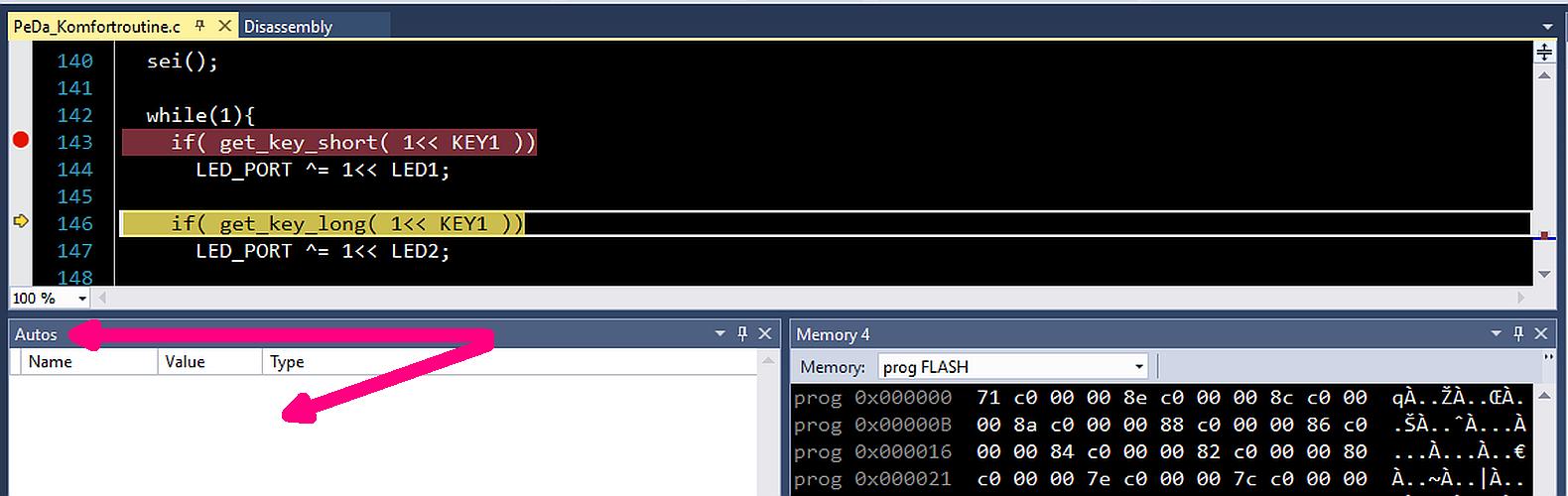

(Firma: Anscheinend Corner-Cases ;-)) #7408309
Erklärungen zu sowas, habe ich leider bisher nicht gefunden :
if( get_key_short (1<< KEY1))
Erstens, wo ist der Vergleichsoperator ?
Ich beziehe mich auf die erste if-Anweisung nach :
while(1) {
Man springt also zur FUNKTION get_key_short, dort passiert im wesentlichen :
return get_key_press( ~key_state & key_mask );
Es wird also weiter zur FUNKTION get_key_press gesprungen, dort passiert im wesentlichen:
return key_mask;
Nun landet man wieder in der FUNKTION get_key_short, wo man nach der if-Anweisung gestartet ist, aber halt am Ende.
Um wieder am " Anfang " zu enden :
if( get_key_short( 1<< KEY1 ))
Die if-Anweisung interessiert wahrscheinlich nur, ob in ihrer Klammer eine 0 oder 1 bzw. false oder true, herauskommt. Dies ist wahrscheinlich in der Variablen key_mask enthalten, von der ich gar nicht sagen kann, ob diese jetzt global, lokal oder sonst irgendwie zu sehen ist.
Der Simulator ist leider bis zur dieser Sequenz im Screenshot nicht klug genug mir zu zeigen, welche Variable ich beoachten soll (Auto).
Dies ist mir als Arduino-Anfänger jetzt erstmal viel zu undurchsichtig. Falls es mir niemand erklären möchte, dann bitte wenigstens Literatur nennen, die solche Praxisbeispiele haben und auch für Anfänger erklären. Obwohl ich denke, dass dies leider kein Anfängerlevel mehr ist.
Bernd_Stein
#7408444
also wie ein if() in C funktioniert steht in jedem Lehrbuch.
braucht man nicht, der Ausdruck in den Klammern wird ausgewertet und wenn er true ist, dann ist die Bedingung erfüllt. Man könnte einen Vergleich hinschreiben, braucht man aber nicht unbedingt.
Die kurzen Funktionen wird der Compiler 'inlinen', also keinen Funktionsaufruf einsetzen weil der Aufruf mehr kostet als den Code direkt einzubauen. Das kann man meist unterbinden wenn man mit Debug Einstellungen kompiliert, das macht das Verfolgen einfacher. Für die Ausführung macht die Optimierung Sinn, und das können die Compiler sehr gut.
#7409055
Bernd S. schrieb:
Es wird also weiter zur FUNKTION get_key_press gesprungen, dort passiert im wesentlichen: return key_mask;
Nö. Die wichtigste Operation hast Du unterschlagen:
key_mask  &= key_press;  // read key(s)
Das ist die Maskierung des Dich interessierenden Bits.
Du brauchst erstmal ein Verständnis, wie man in C einzelne Bits behandelt. C prüft bei Bedingungen, ob ein Ausdruck 0 oder nicht 0 ist. Die einfachste Möglichkeit, um uninteressante Bits auszublenden, ist daher, sie mit 0 zu verunden. Man verundet dazu mit einer Maske, wo nur das interessante Bit gesetzt ist, eben mit (1<< KEY1). KEY1 ist dabei im Bereich 0..7 zu definieren.

(Firma: Anscheinend Corner-Cases ;-)) #7409852
Peter D. schrieb:
Nö. Die wichtigste Operation hast Du unterschlagen:key_mask &= key_press; // read key(s) Das ist die Maskierung des Dich interessierenden Bits.
Also, solche eine if-Abfrage, habe bisher in noch keinem Buch gefunden.
Und die von dort startende Springerei, um nur wieder genau hier zu landen ist sehr verwirrend für mich. Ich vermute ja nur, dass key_mask eine Schlüssefunktion hat, weil diese Variabele immer wieder als Return-Wert weitergereicht wird.
Wann zeigt mir also der Simulator welchen Wert diese Variable hat ? KEY1 hat ja 1, so wie es halt in #define angebeben ist.
Ich raff es einfach nicht. KEY1 wird ja bei dieser Springerei nie ein anderer Wert zugewiesen und trotzdem frage ich KEY1 irgendwie als FUNKTION ab.
Jörg W. schrieb:
Es ist ja in Ordnung, das Constraint Management von GCC nicht in einer halben Stunde zu begreifen. Aber nur, weil du etwas nicht aus dem Stegreif begreifst, es als "blöd" zu bezeichnen, wird dich gewiss nicht weiterbringen.
Dass gerade ein Moderator nicht vollständig zitiert. Aber vielleicht war es auch Copy&Paste Fehler.
Am Ende ist ein Simlie ! Es ist also nicht so biederernst gemeint. Als ich festgestellt habe, dass man ziemlich nahe mit dem Inline-Assembler an die ASM-Syntax kommt mit, war ich halt enttäuscht, dass es leider doch keine 1:1 Übersetzung ist, weil man nicht zuverlässig, feste GPR zuweisen kann.
Bernd S. schrieb:
... , C schon mehr und ASM eben alles, nur nicht als Inline-Assembler wegen dem blöden ABI vom Compiler ;-)
Bernd_Stein
Dann hast du schlechte Bücher gelesen. ;-)
Auch, wenn es seit C99 in C einen Typ "boolean" gibt: die Bedingungen erwarten einfach einen Typ "int", und eine Bedingung ist wahr, wenn der Wert verschieden von 0 ist. Daher kann man hinter if (oder while oder so) natürlich genauso gut eine Funktion aufrufen, die ein "int" zurückgibt (oder einen damit kompatiblen Typ). Genau das wird hier getan.
#7409908
Bernd S. schrieb:
Erklärungen zu sowas, habe ich leider bisher nicht gefunden : if( get_key_short (1<< KEY1))
Denn braucht es ja nicht.
Anscheinend hast Du noch nie in einer prozeduralen Sprache programmiert.
Nimm doch einfach mal ein C-Buch und suche das Kapitel "Funktionen" und dann noch das Kapitel "Kontrollstrukturen" sowie ein Kapitel über "Ausdrücke". Das könnte Dich weiter bringen.
#7409912
Hallo, Bernd S. schrieb im Beitrag #7409852:
Im obigen Fall wird innerhalb der if()-Klammer die Funktion get_key_short() aufgerufen und gibt einen Wert vom Typ "uint8_t" zurück. Ist dieser Wert ungleich 0, wird in die nachfolgende {}-Klammer verzweigt, ist er 0 werden die Anweisungen innerhalb der {}-Klammer nicht ausgeführt. Vielleicht ist es für dich etwas klarer wenn man die Zeile ein wenig aufbröselt, aber C-Programmierer mögen es nun mal kurz.
uint8_t result;
result = get_key_short (1<< KEY1);
if(result != 0)
So was ist in fast jedem C-Quelltext zu finden.
rhf
P.S. Wie viele andere hier kann auch ich dir nur dringend raten mal ein C-Lehrbuch in die Hand zu nehmen und ein paar Stunden in das Erlernen (zumindest der Grundbegriffe) zu investieren. Der Versuch an Hand eines Assemblerlistings C-Quellcode zu verstehen wird nicht funktionieren.

(Firma: Anscheinend Corner-Cases ;-)) #7410872
Ich habe wirklich alle meine Bücher nach einem ähnlichem Konstrukt durchsucht, aber nur if-Abragen gefunden, die Operatoren benutzen.
Auch google zeigt mir nichts ähnliches, es muss doch im www, was geben, wenn ihr es ja kennt und in euren Büchern habt. Vielleicht kann ja mal jemand eine Seite verlinken, die obige Konstrukte erklärt.
https://www.google.com/search?q=if-abfrage&client=firefox-b-d&source=lnms&tbm=isch&sa=X&ved=2ahUKEwjVmeaE_ur-AhUG_aQKHW2oCfYQ_AUoAXoECAEQAw&biw=1600&bih=747&dpr=1
Bernd_Stein
#7410920
Deswegen sagte ich Dir ja, dass Du mal schauen sollst, was ein "Ausdruck" in C seien kann. Es gibt einfach bestimmte Dinge, die man einmal klären sollte. Dieses Wissen hilft Dir dann ungemein, C-ähnliche Sprachen zu verstehen (e.g. Java, C#, ...). Programmiersprachen wie C operieren auf einer abstrakten (C)-Maschine. Da hilft es ein klein wenig, wenn man sich vom sehr konkreten (materialisierten) Assembler löst, und versucht in anderen Kategorien zu denken: Datentypen, Werte, Variablen, Ausdrücke, ... Und dazu gibt es tonnenweise Literatur, die man hier im Forum wirklich nicht wiederholen muss. Wer mich kennt, weiß, dass ich dazu Stepanovs "Elements of Programming" empfehle ;-)
Beitrag #7410963 wurde von einem Moderator gelöscht.
#7410971
Hallo, Bernd S. schrieb im Beitrag #7410872:
Nochmal:
ist die Kurzform von
if( get_key_short (1<< KEY1) != 0 )
Und das sagt die C-Bibel(1) im Kapitel "3.2 if-else" dazu:

Wie ich bereits geschrieben hatte, verstehe ich das die if-Abfrage erfüllt ist, wenn der Ausdruck "!=0" bzw. true ergibt, aber bei 1<< KEY1 ist es druch die ganze Springerei schwierig zu erkennen, wo jetzt bestimmt wird 0 oder != 0.
Harald K. schrieb:
Kann es sein, daß Dich das "1 << KEY1" durcheinanderbringt?
Ja, aber nicht so wie du es denkst, sondern so wie ich es nachfolgend versuche zu erklären.
Peter D. schrieb:
Natürlich findet Google sowas, z.B.:
https://www.badprog.com/c-general-programming-return-value-of-a-if-statement-without-any-condition
Ja, da ist der Grundgedanke zu erkennen. Ich erkenne halt im übertragenen Sinne nicht wo die Zuweisung
KEY1 = get_key_short();
if( KEY1 )
geschieht.
Roland F. schrieb:
Ergänzend wäre vielleicht noch hinzuzufügen, das der Compiler erkennt das das Argument für get_key_short() in diesem Fall eine Konstante ist und erst gar keinen Code für die Schiebeoperation erzeugt:
Der Disassembler ist natürlich eine Möglichkeit zu erkennen, was da passiert, aber gerade deswegen will ich ja mit dem Arduino arbeiten, um mich nicht weiter mit AVR8ASM herrumzuquälen und schon gar nicht mit vom Compiler erzeugten Code.
Was denn für eine Springerei: es taucht kein goto auf.
> if( KEY1 )
geschieht.
Was denn für eine Zuweisung? Versuche doch mal abstrakt zu denken: get_key_short() liefert einen Wert, genau wie (die Dereferenzierung) einer Variablen einen Wert liefert. Dieser Wert wird dann im Bedingungsteil des if-statements verwendet.
Wenn Du immer noch in der Assembler-Denke mit Sprüngen verhaftet bleibst, dann wirst Du nie C++ lernen (oder eine andere Hochsprache).
Ich spreche vom Programm im Anhang. Man muss es halt im AS7, mit dem Simulator durchgehen, dann weiß man was ich meine.
Dies ist für mich eine Zuweisung, da mein schlaues Arduino-Buch schreibt, dass " = " ein Zuweisungsoperator ist.

Joachim B. schrieb:
hör auf die Leute zu vera*schen, du kennst doch sicher auch noch aus der Schule Formeln wie a² + b² = c²
Sorry, sehe ich etwas anders. Was auf der linken Seite steht ist = dem was auf der rechten Seite steht.
Hierbei ist es zum Beispiel nicht gleich, da ct0 zuerst einen anderen Wert hat. Und erst nach der Abarbeitung dieser Zeile, evtl. verändert wird. Wobei es hier natürlich nur um 0 oder 1 geht.
ct0 =      ~(ct0 & i);      // reset or count ct0
Außerdem verarsche ich hier niemanden, sondern versuche begreiflich zu machen, dass das mir aus den Büchern vermittelte Grundwissen, in der Realität, mit seiner Komplexität, nicht wieder erkenne.
Dies ist bzw. soll ja im Prinzip
number = checkIt();
  if (number)
dies hier sein :
if( get_key_short( 1<< KEY1 ));
Ich könnte mich verarscht fühlen, da mir niemand zeigen kann, wo im Code KEY1 einen anderen Wert erhält, als bei #define. Es Also niemals eine Änderung gibt, es aber trotzdem funktioniert.
