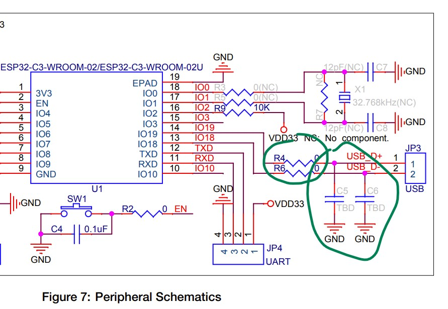

Ich plane ein ESP32 C3 WROOM 02 verbauen und die USB Funktionalität zum Programmieren und UART zu nutzen.
In diesem Post ging es um die USB-Verschaltung: Beitrag "Re: ESP32 C3 WROOM 02 - nativ USB"
Arno schrieb:
Wenns funktioniert: Für "richtige" Geräte packst du dann auf die Platine noch 2x 27R Serienwiderstand und 2x 22p Dämpfung (oder so ähnlich - steht im Datenblatt).
Ich habe das TRM und die Hardware Design Guides nach USB durchsucht, konnte aber nichts genaues dazu finden.
In https://www.espressif.com/sites/default/files/documentation/esp32-c3-wroom-02_datasheet_en.pdf
steht dazu nur 0Ohm als Serienwiderstände und TBD für die Kapazitäten (siehe Screenshot).
Wie macht man es "richtig"?
Weitere Frage: Benötige ich wohl an TXD auch einen 499 Ohm Serienwiderstand? (https://www.espressif.com/sites/default/files/documentation/esp32-c3_hardware_design_guidelines_en.pdf. Hardware Design Guidelines - 2.6 Uart)

OP #7390733
Die Frage mit dem Ohm Serienwiderstand an TXD konnte ich mir selbst beantworten. Das rührt im Grunde daher, dass ohne den Widerstand die EMV Messungen peaks in einem mittleren MHz-Bereich erzeugen. Mit Widerstand ist es weniger kritisch. Liegt wohl im inneren Aufbau des ESPs.
Die Frage nach den "2x 27R Serienwiderstand und 2x 22p Dämpfung" für die "richtige" Realisierung bleibt aber :)
#7390797
Kommt halt auch ein bisschen auf dein Design an. Die Widerstände dienen als Impedanzanpassung und zur Regulierung der Flankensteilheit.
Aber da man selten ein Augendiagramm bei sowas anfertigt, würde ich sagen: Design sie mit ein und bestücke sie. Wenn du Probleme hast, kannst du die Cs schnell entfernen und bei Bedarf auch noch die Widerstände durch 0R ersetzen.
