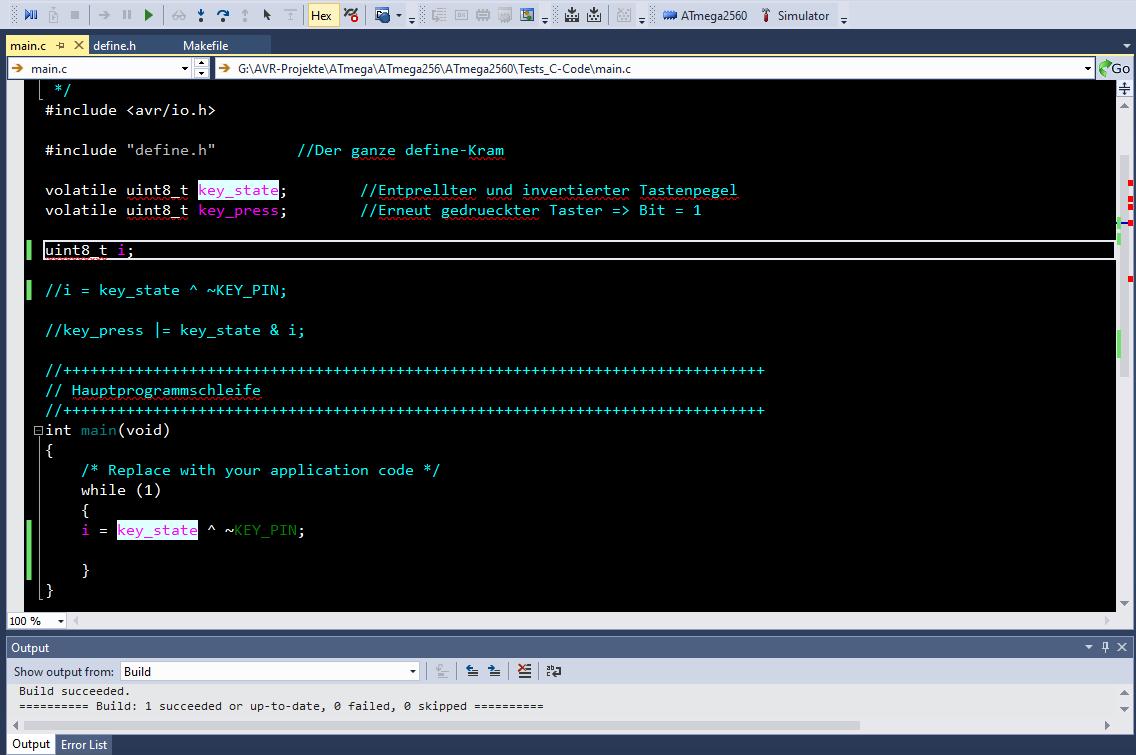

was mache ich falsch beim einfachen Paste & Copy von diesem Code ?

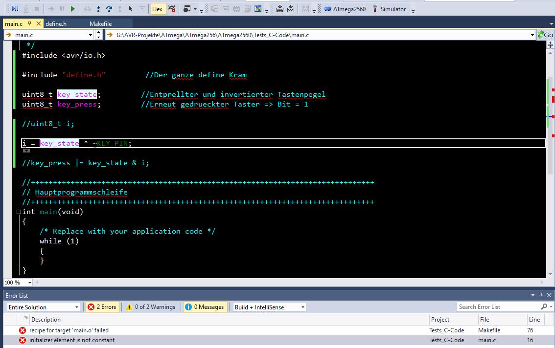

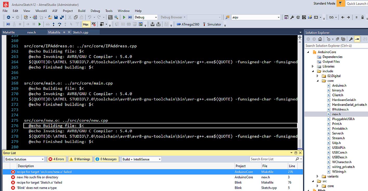

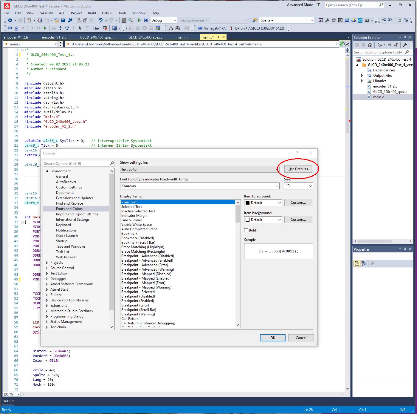

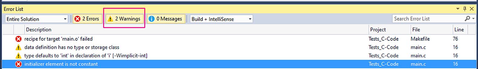

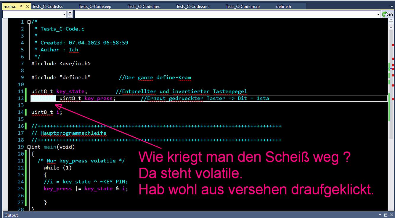

Was muss ich tun, um meinen im Screenshot zu sehenden Paste & Copy Code,
fehlerfrei zu compilieren ?
volatile hilft auch nicht.
Es ist ein GCC C Executable Project.
Bernd_Stein
von Harald K. (kirnbichler)
"KEY_PIN" scheint PINB zu sein; kennt der ungenannte Microcontroller
dieses Register?

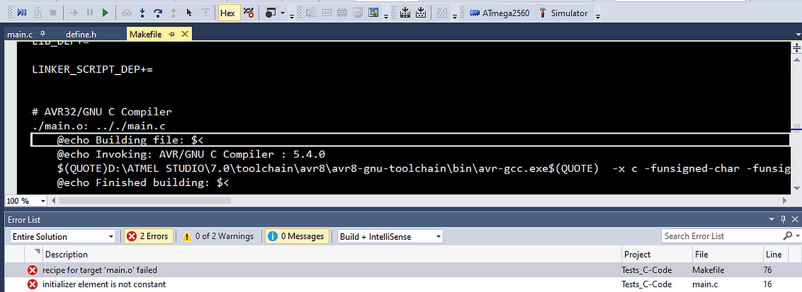

Warum siehst Du Dir nicht auch die Warnungen an?
von Oliver S. (oliverso)
Was hat der Code im Bild mit dem im Text zu tun?
Ansonsten ist’s halt ein Fehler in Zeile 16, von der keiner weiß, wo sie
ist.
Die markierte Zeile im Bild enthält allerdings so viele Fehler, da weiß
man gar nicht, wo man anfangen soll. Das fängt damit an, daß Code in C
nur innerhalb von Funktionen stehen darf.
Oliver

Oh, hatte so ein Tunnelblick und hab mich nur auf die Errors gestürtzt.
Kann aber leider nichts mit den Warnmeldungen anfangen - ist mir zu
Hoch.
Was für ein Text?
> ist.
Da wo der weiße Rahmen im Code-Bild drumm ist. Kann man es einstellen,
dass die Zeilennummern mit angezeigt werden und wenn ja, dann am besten
zeigen wie.
//uint8_t i;
i = key_state ^ ~KEY_PIN;
//key_press |= key_state & i;
Ich dachte dies wäre wie beim Arduino-Gedöns eine Initialisierung ?
Hab dass Andere ja schon auskommentiert, damit zunächst nur dieser
Fehler auftritt.
Will mir anschauen, wie der Assemblercode nach der Compilierung dieser
Zeile aussieht.
Bernd_Stein
Ist es für den Compiler auch, was dann zur gezeigten Fehlermeldung
führt.
Das „Ardiuno-Gedöns“ ist C++, dein Gedöns ist C. Das sind halt zwei
verschiedene Programmiersprachen. Einen der Unterschiede hast du gerade
gefunden.
Oliver
von Bernd S. (Firma: Anscheinend Corner-Cases ;-)) (bernd_stein)
Oliver S. schrieb:
> führt.
Danke, war der entscheidene Hinweis :
" Das fängt damit an, daß Code in C nur innerhalb von Funktionen stehen
darf."
So, jetzt also mal gucken, wie man sich den AVR8ASM-Code ansehen kann.

von Roland F. (rhf)
Bernd S. schrieb:
> Kann man es einstellen, dass die Zeilennummern mit angezeigt werden...
Ja.
> ...und wenn ja, dann am besten zeigen wie.
Menue > Tools > Options > Text Editor > All Languages > Haken bei "Line
Numbers"
DAS müßtes du eigentlich auch alleine finden können.
rhf

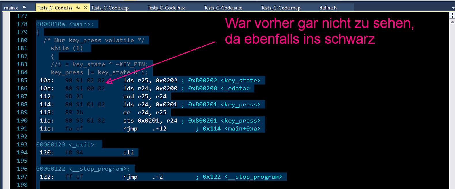

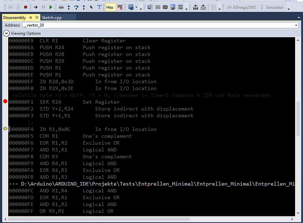

Kann ich den Compiler irgendwie mitteilen, dass er nur untere ( < r16 )
Register verwenden soll und nicht dass SRAM ?
Siehe den vom Compiler erzeugten AVR8ASM-Code im Anhang ( xyz.txt )
Bernd_Stein

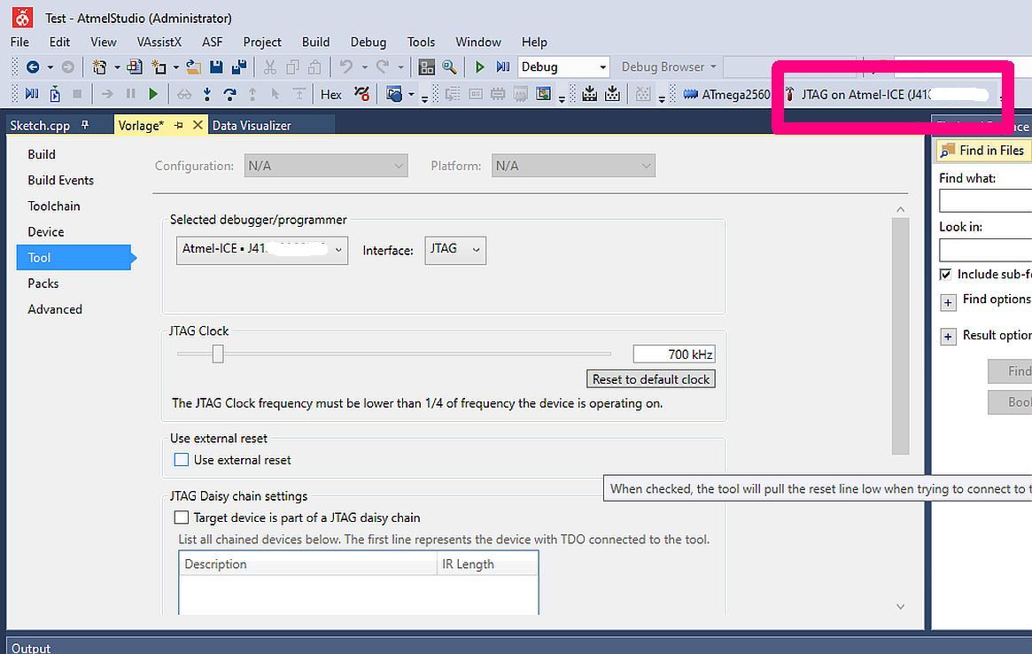

Mein Atmel-Studio 7 bzw. der Nachfolger Microchip-Studio 7 hat nach der
Installation eine andere Erscheinungsform, nämlich einen Weißen
Hintergrund. Ich vermute nun, dass du eine dir angenehmere Form
eingestellt hast. Dadurch kann es -wenn nicht alles andere auch
angepasst wird- zu solchen "weißer Adler auf weißem Grund"-Effekten
kommen. Vielleicht versuchst du mal den eingekreisten Button zu
betätigen? Wie gesagt, (m)/(r)eine Vermutung.

> Als Beispiel in der xyz.lss-Datei, ist mir erst beim Markieren
> aufgefallen, dass da noch etwas steht.
> Dann aus versehen oder wie auch immer, ein Klick oder was weiß ich, und
> schon erkennt man nichts mehr. Zack, dass nächste Problem.
Unter einem frisch installierten Atmel-Studio tritt dieser "Fehler"
nicht auf. Ich vermute mal das du da was verstellt hast.
Klicke mal im Menue auf "VAssistX" und deaktiviere mit Klick auf
"Enable/Disable Visual Assist" selbigen, vielleicht funktioniert es dann
besser.
Lieber nicht, denn so wie Roland F. (rhf) mir hier schnell mal auf die
Sprünge geholfen hat, hatte es damals jemand Anderes getan, damit ich
eben diesen
schwarzen Hintergrund habe.
Aber dein Screenshot zeigt sehr schön, wieviele Einstellungen man
vornehmen kann, denn jedes Menü hat wieder ein Menü, mit zig Einträgen
usw. usf.
> besser.
Danke, dieser Highlight-Effekt ist weg und noch Andere, was aber jetzt
erstmal egal ist. " Schwarzer Adler auf schwarzem Untergrund " ist immer
noch, aber stört erstmal nicht.

Mich interessiert halt, was der ATMEL STUDIO 7   C-Compiler für ein
AVR8ASM-Code erzeugt. Und nun wieder zu den Fragen die mich
interessieren. Ich wiederhole es noch mal, jetzt jedoch ein anderes
Beispiel.
So, jetzt ein anderes Problem.
Es ist schön zu sehen, dass in C eine Zeile, praktisch, drei Zeilen ASM
ersetzt und der Compiler dies fast 1:1 umsetzt, aber eben nicht immer.
Aber dies will ich erst später zeigen, falls man es dem AVR-GCC-Compiler
überhaupt beibringen kann Arbeitsregister ( GPR r0 bis r31 ) anstelle
von SRAM zu verwenden.
AVR8ASM
in   i,PINE
com  i
eor  i,key_state

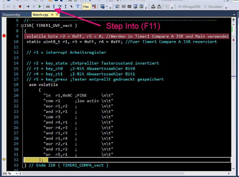

Ich denke es geht nur mit Inline-Assembler oder ?

Unterprogrammen usw. gebraucht wird, ist mir klar. Würde aber halt gerne
in der ISR ein 1:1 Abbild vom ISR-AVR8ASM-Code haben, was der Compiler
jedoch nicht macht.
Untere Frage, weil die Einarbeitung verdammt schwierig für mich ist, da
es total abstrakt ist, was man da tippen muss und ich keine Lust habe,
mich in etwas einzuarbeiten, was evtl. auch anders bzw. einfacher gelöst
werden kann.
Bernd_Stein

Dann schreib' die ISR doch in Assembler.

Wenn dass so einfach ginge hätte ich es einfach gemacht.
AVR8ASM
in   i,PINE
com  i
eor  i,key_state

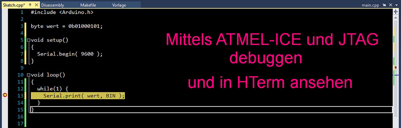

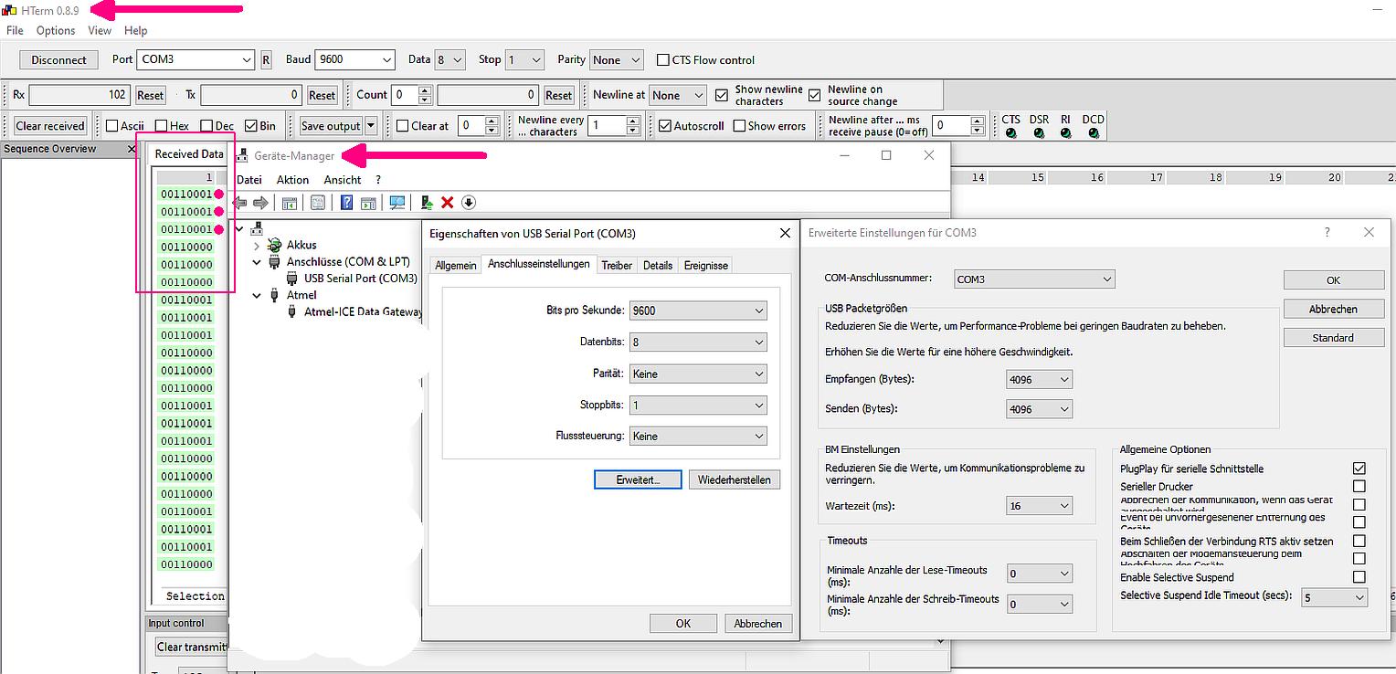

Versuche per AS7 ein Projekt mittels Arduino-Sketch nach dem unteren
Video zu erstellen ( Ab Minute 8:23 ).

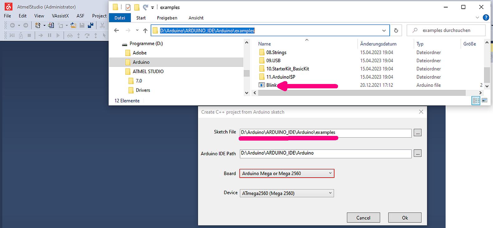

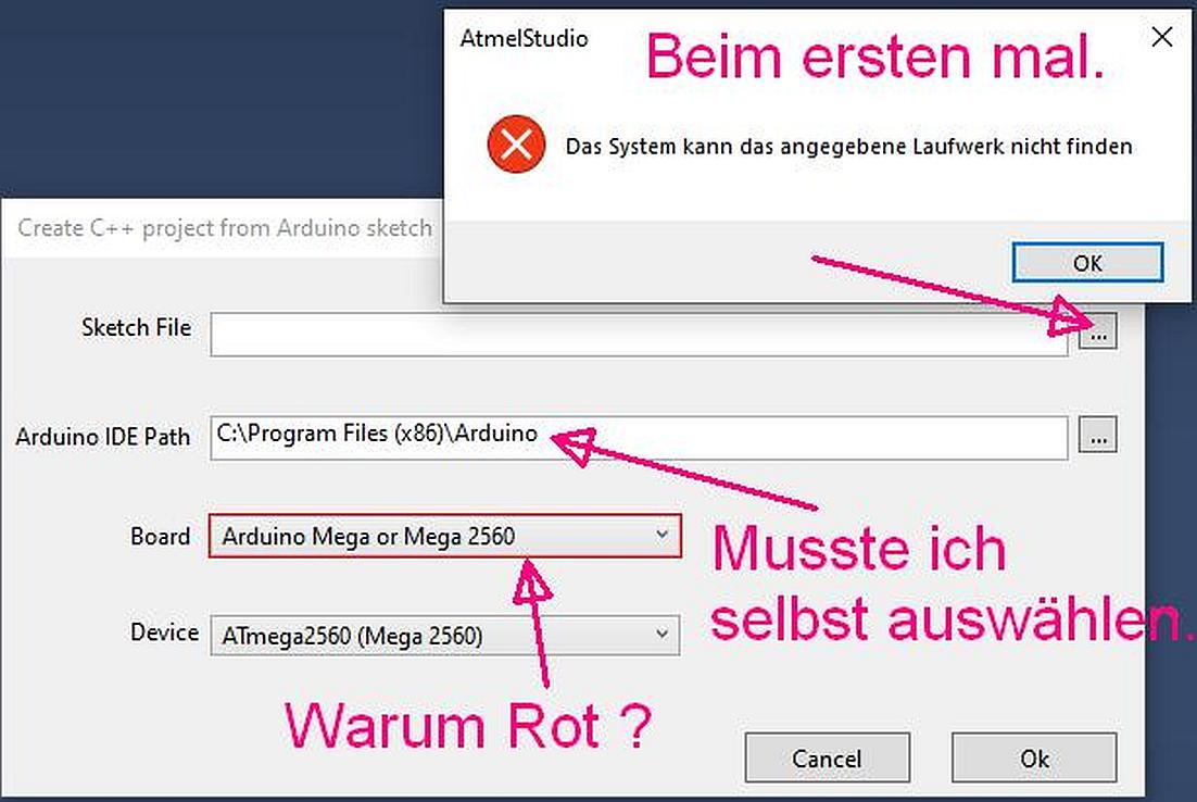

Als erstes muss ich, anders als im Video, den Pfad erst suchen ( Arduino
IDE path ), wenn ich dass Board auswähle wird es Rot umrandet, was
hoffentlich nicht schlimm ist.
Die RS232 bzw. USB-Verbindung ist i.O. Ich kann grundsätzlich Programme
runterladen.
Dass Hauptproblem ist, dass wenn ich das Sketchfile raussuchen möchte,
die Fehlermeldung auftritt und beim zweiten Versuch sich AS7 nach dem
die Windows-Ladeanzeige eine paar Sekunden angezeigt wird, schließt.
Kann bitte jemand mal nach dem Video verfahren und mir schreiben, ob er
auch diesen Fehler hat oder woran es liegen könnte ?
https://www.youtube.com/watch?v=rQej393TLgw

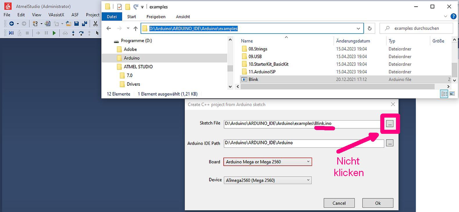

Hm - Pfad stimmt so weit, also mal gucken, was die mit " permission to
access " meinen.
Ach so, den Pfad habe ich mit Copy & Paste eingegeben und erweitert,
dann auf OK, damit die Meldung kommt.
Bernd_Stein
Leerzeichen im Pfad. Manche Software kommt damit nicht zurecht.
Bernd S. schrieb:
> Hatte vorher das AS7 nicht deinstallieren können und dies dann mit der
> Testversion im unteren Link erledigt.
> https://www.revouninstaller.com/de/
Das war eine geniale Idee, aber irgendwie auch erwartbar.
Oliver
> access " meinen.
Laut DeepL :
Zugriffserlaubnis, Zugriffsberechtigung, Zugangsberechtigung,
Zugriffsrecht
Habe mal stattdessen einen Unterstrich verwendet - ohne Erfolg.
C-hater schrieb:
> Tip: einfach mal irgendwo außerhalb des angezeigten Textes im
> Adressfenster klicken, dann ändert sich die Anzeige vom Pfad im
> virtuellen Filesystem auf den realen Pfad. Erst damit kann man
> überprüfen, ob er stimmt. Compiler (und auch IDEs) habe nämlich von
> diesem virtuellen Pfad keinerlei Ahnung.
Dies dürften wirklich die wenigsten Windoofs-User wissen.
Vielleicht solltest du dich in " DAU & C-hater " umbenennen, aber
trotzdem danke für den Tipp, der mir zwar im Moment nichts nutzt aber
Harald K. schrieb:
> Windows virtualisiert/lokalisiert aber nur "C:\Users", "C:\Program
> Files" und C:\Program Files (x86)".
Schon vergessen ?
Dann guck dir hier noch mal den Screenshot " AS7_Arduino " an.
Beitrag "Re: Mit dem ATMEL STUDIO 7 klarkommen : Create project from Arduino sketch"

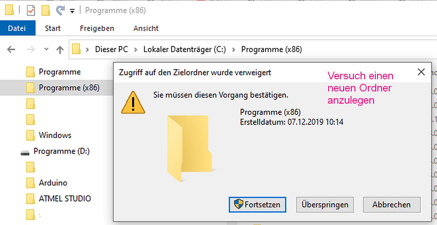

Weil mir aufgefallen war, dass ich nur mit Administratorrechten einen
Ordner einrichten konnte, habe ich halt zu D:\ gewechselt.
Wie bereits geschieben hatte ich mich an dieses Video gehalten.
Das konkrete Problem tritt ca. ab Minute 8:23 auf.
Ach, die rote Umrandung beim Board-Feld scheint irrelevant zu sein.
Man darf eben nicht gleich rot, bei Rot sehen ;-)
AS7 muss doch dass Problem haben, denn es gibt ja eigentlich den Pfad
automatisch vor.
Auf diesen Rechner hier, will ich aber auf keinem Fall, AS7
deinstallieren,
da ich es ja auf dem Anderen nicht installiert bekomme.
Hoffe nicht, dass das Problem nur daran liegt, dass ich damals (2019),
AS7 auf D:\ installiert hatte.
Bernd_Stein
Bernd S. schrieb:
> Schon vergessen ?
Das einzige, was dort zu erkennen ist, ist, daß Du an einer Stelle, wo
nach einer Datei gefragt wird ("Sketch file") etwas angibst, was ein
Verzeichnis ist.
Da aber "Sketch File" gefragt wird, solltest Du auch Dein "blink.ino"
dort angeben.
> Verzeichnis ist.
> dort angeben.
Danke, vielen Dank an Alle, die hier konstruktiv was beigetragen haben.
Typisch für mich, habe wieder einmal den Wald vor lauter Bäumen nicht
mehr gesehen, da ja im Video auch zum Schluß *.ino* steht.
Aber bloß nicht dieses Symbol für Pfad suchen klicken, denn dann
schließt sich AS7 wieder. Ist zwar alles umständlich aber so geht es.
Bernd_Stein

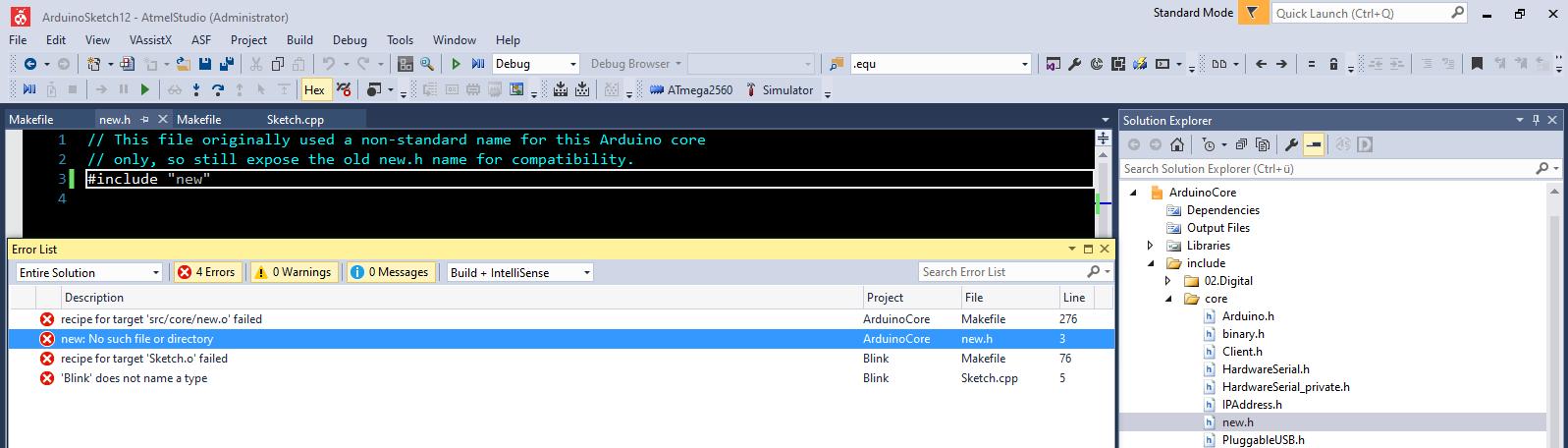

Zu früh gefreut.
Auf mir lastet ein Fluch.
Wenn ich auf Build klicke, dann siehe Screenshot
Was ist jetzt schon wieder los ?
Bernd_Stein
Üblich für Arduino-Projekte ist es, daß die *.ino-Datei in einem
gleichnamigen Verzeichnis liegt.
Dein blink.ino gehört also in ein Verzeichnis namens blink, genauer:
"D:\Arduino\ARDUINO IDE\Arduino\examples\blink"
Das musst Du anlegen und Deine Datei da 'reinschieben.
von C-hater (c-hater)
Bernd S. schrieb:
> Zu früh gefreut.
> Bernd_Stein
Wenn du eine Datei "new.h" includieren willst, dann musst du auch
#include "new.h"
hinschreiben und nicht
#include "new"
Eine Datei mit dem Namen "new" gibt's nicht und dementsprechend ist es
auch kein Wunder, das sich der Kram mit der Fehlermeldung "no such file
or directory" meldet. Würde ich auch tun, wenn ich ein dummer Compiler
wäre, der halt lt. Spezifikation einen im Pfad existierenden Dateinamen
an dieser Stelle erwartet.

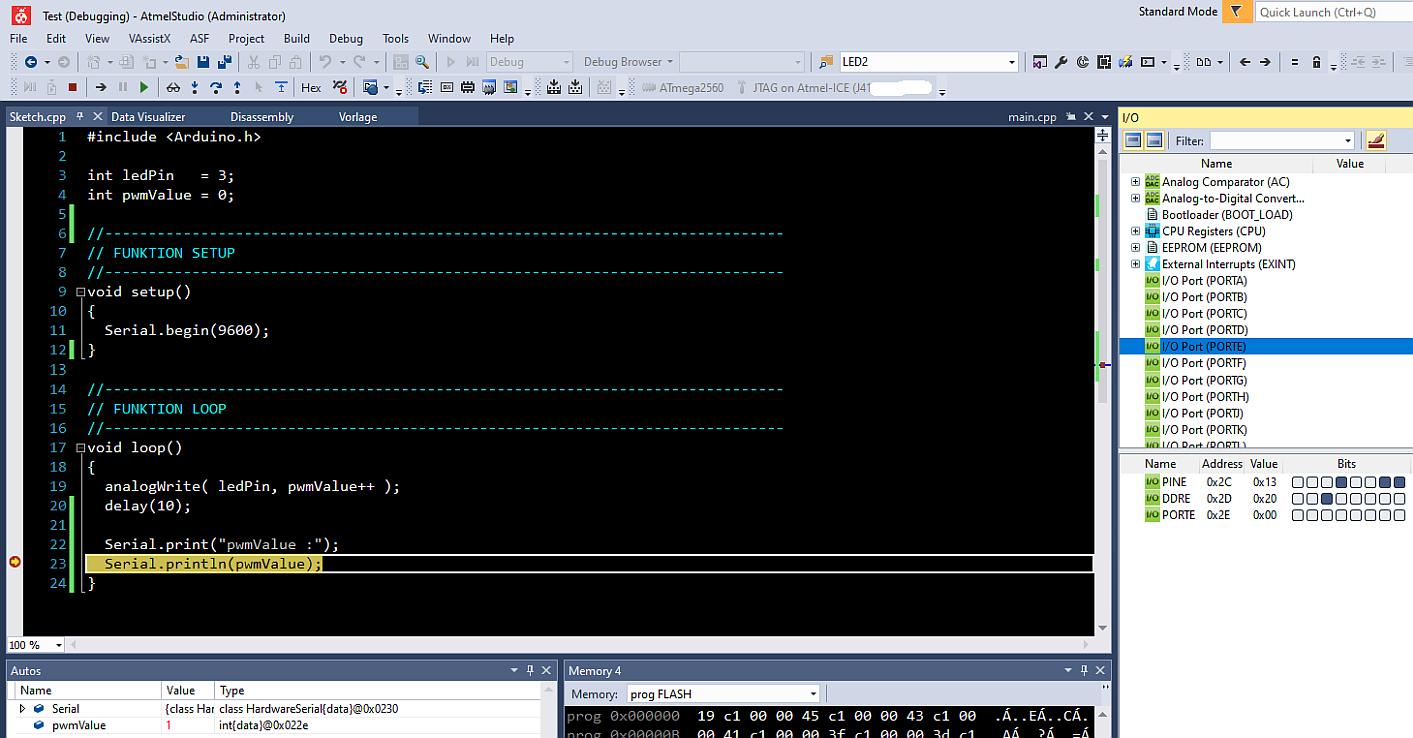

So - habe anscheinend doch etwas gefunden, wo man nicht so verdammt
kryptisch sein Inline-AVR8-Assembler-Codestück, in einem Arduino-Sketch
einbinden kann.
http://www.uni-koeln.de/phil-fak/muwi/ag/praktikum/assembler_arduino.pdf

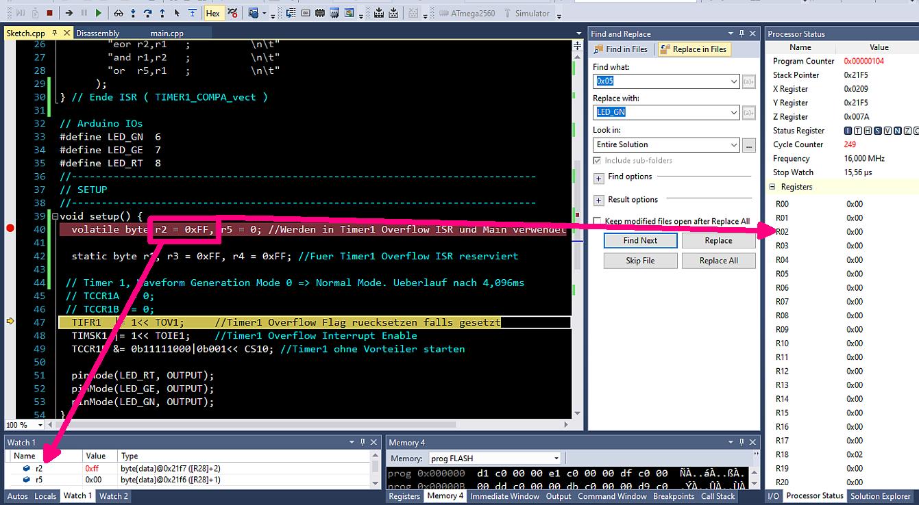

Nur habe ich jetzt ein Problem mit dem *A*tmel*S*tudio 7 Simulator.
Wenn ich wie im Screeshot zu sehen, beim Breakpoint ankomme und dann
Step Into klicke, lande ich seltsamerweise nicht in Zeile 10, sondern in
Zeile 32.
Es wird also auch mein ganzes Inline-AVR8ASM-Codestück übersprungen.
Ist der Bug in meinem Kopf oder im Simulator von AS7 ?
Als Anhang mal der kurze Sketch.
Bernd_Stein
Für den Simulator auf C-Ebene, den Du verwendest, ist Dein "asm"-Block
eine Anweisung. Du müsstest schon den Simulator auf Assemblerebene
verwenden.
> "asm"-Block
> verwenden.
Ok, bleibt immer noch die Frage, warum der Simulator nicht vom
Breakpoint in Zeile 9, zur Zeile 10 springt ?
Bernd_Stein
Weil weder in Zeile 9 noch in Zeile 10 irgend ein ausführbarer Code
steht.
Oliver
> steht.
> Oliver
Hm - was ist ausführbarer Code ?
Immerhin wird weinigstens im Watch-Fenster der Wert für r2 mit 0xFF,
nach abarbeiten der Breakpointzeile 40, übernommen.
Aber die Zeile 41 wird nicht abgearbeitet, da direkt zur Zeile 47
gesprungen wird.
In den Zeilen 9 & 10 hatten die Anweisungen keinen Sinn gemacht, da
hierdurch z.B. der 2-Bit Abwärtszähler, bestehend aus r3 & r4, gar nicht
hätte zählen können, deshalb jetzt in der Set Up Funktion.
Der kurze Sketch wieder als Anhang.
Bernd_Stein
Die Antwort von Oliver ist korrekt. Zeile 9 enthält eine Definition und
Initialisierung einer als volatile gekennzeichneten Variablen, das ist
also Code, der auf jeden Fall zu Beginn der Funktion aufgerufen werden
muss. Das ist die Initialisierung, die genau dann stattfindet.
Zeile 10 aber enthält die Definition und Initialisierung einer als
static gekennzeichneten Variable - die wird nur einmal vor dem Aufruf
der Funktion initialisiert.
Damit hat diese Zeile keinen ausführbaren Code zur Folge.
Hättest Du auch diese Variable als volatile (zusätzlich zu static)
definiert, sähe es anders aus.

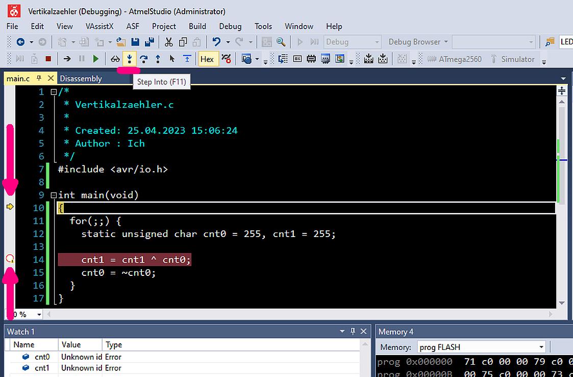

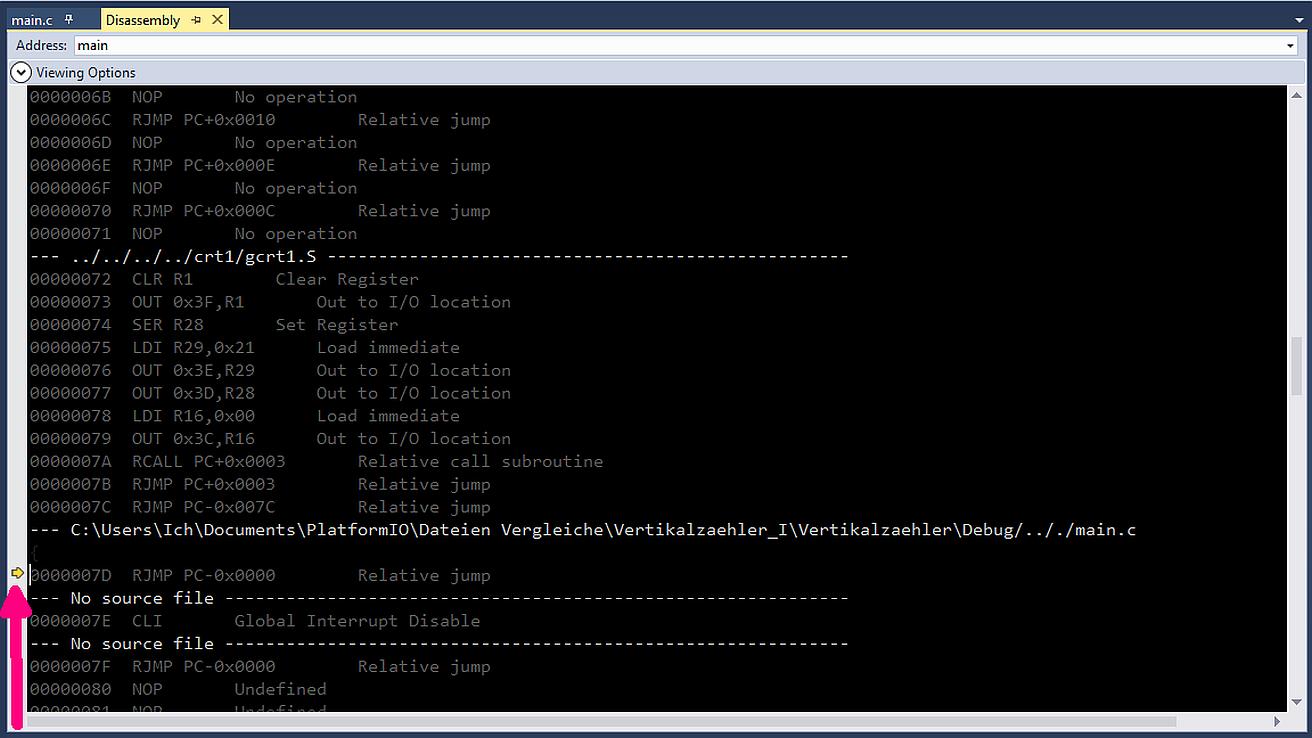

Was läuft jetzt wieder falsch ?
Will mir im Simulator einfach nur angucken, wie diese beiden Variablen
den vertikal Zähler erzeugen, aber der Progammcounter bzw. Zeiger bleibt
immer
in Zeile 10. Das heißt der Breakpoint in Zeile 14 wird auch nie
angesprungen.
Progrämmchen ist im Anhang.
Bernd_Stein
von Simon G. (sigro)
Hast du die Optimierung des Compilers deaktiviert?
Jo, daran lag es. Danke.
Da ich ein C-Projekt daraus gemacht habe, muss ich halt anders wie im
verlinktem Video ab Minute 3:36, bei *AVR/GNU C Compiler* Optimization
auswählen.
https://www.youtube.com/watch?v=cOU0Ji3SdGk
Bernd_Stein
von Michael F. (Gast)
Bernd S. schrieb:
Nein, daran liegt es nicht...
Wenn Änderungen an den Optimization-Settings einen Fehler in der
Applikation "beheben", dann liegt es fast immer an unsauberem (oder
unsinnigem) Code und nur in Ausnahmefällen am Compiler, bzw. der
Optimierung.
Was soll Deiner Meinung nach in den Zeilen 12 - 15 passieren, dass den
Compiler dazu veranlasst, das Code-Schnipsel in der Applikation zu
belassen und nicht einfach eine leere Endlosschleife zu formen?
Kleiner Tipp:
Für den Compiler zählt, was Du in C oder C++ beschrieben hast und wie
dessen Auswirkungen auf den Rest des Programms aussehen - nicht, was Du
gerne sehen möchtest.
Gruß,
Michael
Doch, tut es.
Haben Sie nicht. Es gab nur Unterschiede im Debug-Verhalten.
Oliver
Der Debugger kann nur mit dem arbeiten, was im Executable vorhanden ist.
Und wenn sich das Verhalten der Applikation beim Debugging ändert, dann
hat sich auch das Executable geändert...
Das Abschalten der Optimierung führt nur dazu, dass der Compiler den
C-Code (weitestgehend) Zeile für Zeile übersetzt, egal wie kaputt oder
sinnfrei der C-Code ist.
Laut Screenshot "Debug_vZaehler_Dissassembly.jpg" wurde der Inhalt der
main() Funktion auf ein
 RJMP PC-0x0000
 reduziert, was bedeutet, dass der Compiler keinen Grund gesehen hat,
die Zeilen 12 - 15 zu übersetzen. Also wäre es sinnvoller, sich Gedanken
zu machen was man eigentlich in main() erreichen will und das dann
entsprechend in C zu implementieren.
Gruß,
Michael

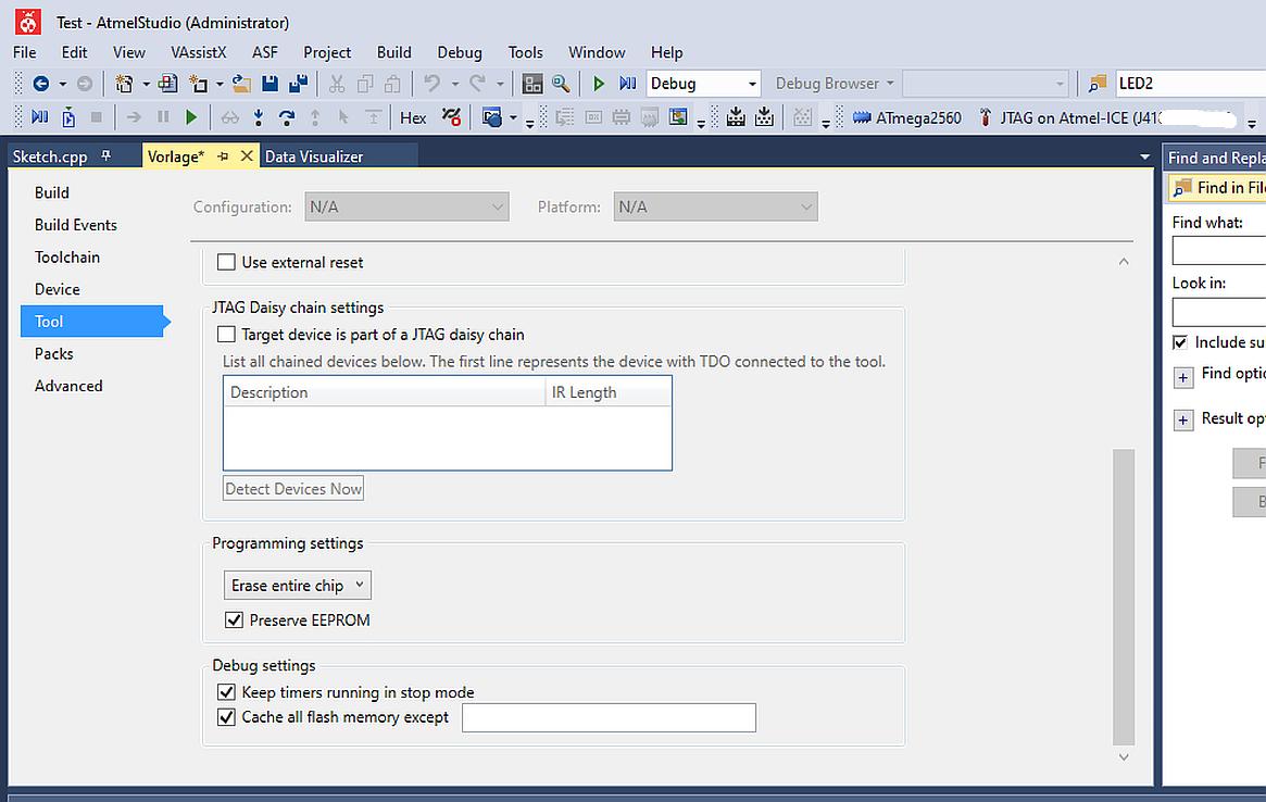

Debuggen auf dem Arduino-Mega2560-Board geht mit dem ATMEL-ICE per JTAG.
Zuerst sind per ISP die FUSE-Bits zu ändern.
Bei mir war zu Beginn : EXTENDED = $FD, HIGH = $D0, LOW = $FF.
Einzustellen ist :      EXTENDED = $FD, HIGH = $11, LOW = $FF.
Dies bedeutet es sind Häkchen bei OCD_enable und JTAG_enable zu setzen,
bei BOOTRST_enable jedoch, ist das Häkchen zu deaktivieren.
Der Bootloader ist dann erstmal futsch und muss bei Bedarf wieder neu
geflasht werden. Vorher sind natürlich wieder per ISP, die FUSE-Bits
zurück zu ändern.
Nach dem die geänderte FUSE-Bits-Konfiguration geflasht wurde, kann man
sich der JTAG-Einstellung und Verkabelung zuwenden.
Wenn man oben, in der unteren Icon-Leiste, neben dem Icon für den
eingestellten µC ( ATmega2560 ) klickt, erscheint dass Fenster im Anhang
( JTAG ATMEL-ICE ). Die dortigen Einstellungen einfach vornehmen.
Die 10-Polige Buchsenleiste auf der Adapterplatine ist zu verwenden,
wobei oben Links der PIN 1 ist, was durch die quadratische Markierung,
anstelle der runden, beim Platinenaufdruck zu erkennen ist.
Es werden für die JTAG-Verbindung die PORT F Pins 7 bis 4 benötigt und
zusätzlich Vcc & GND.
PF7 bzw. A7 auf dem Arduino-Board -> TDI JTAG-Pin 9
  6       6                       -> TDO JTAG-Pin 3
  5       5                       -> TMS JTAG-Pin 5
  4       4                       -> TCK JTAG-Pin 1
                5V  Arduino-Board -> Vcc JTAG-Pin 4
                GND Arduino-Board -> GND JTAG Pin 2 oder/und 10
Jetzt ist noch über die Spannungsversorgungsbuchse 9V oder 12V
anzuschließen.
Ein kleines Testprogramm im Anhang, sowie die Bootloader-HEX-Datei.
Bernd_Stein

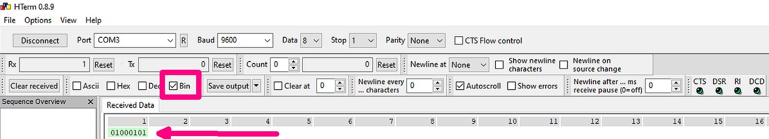

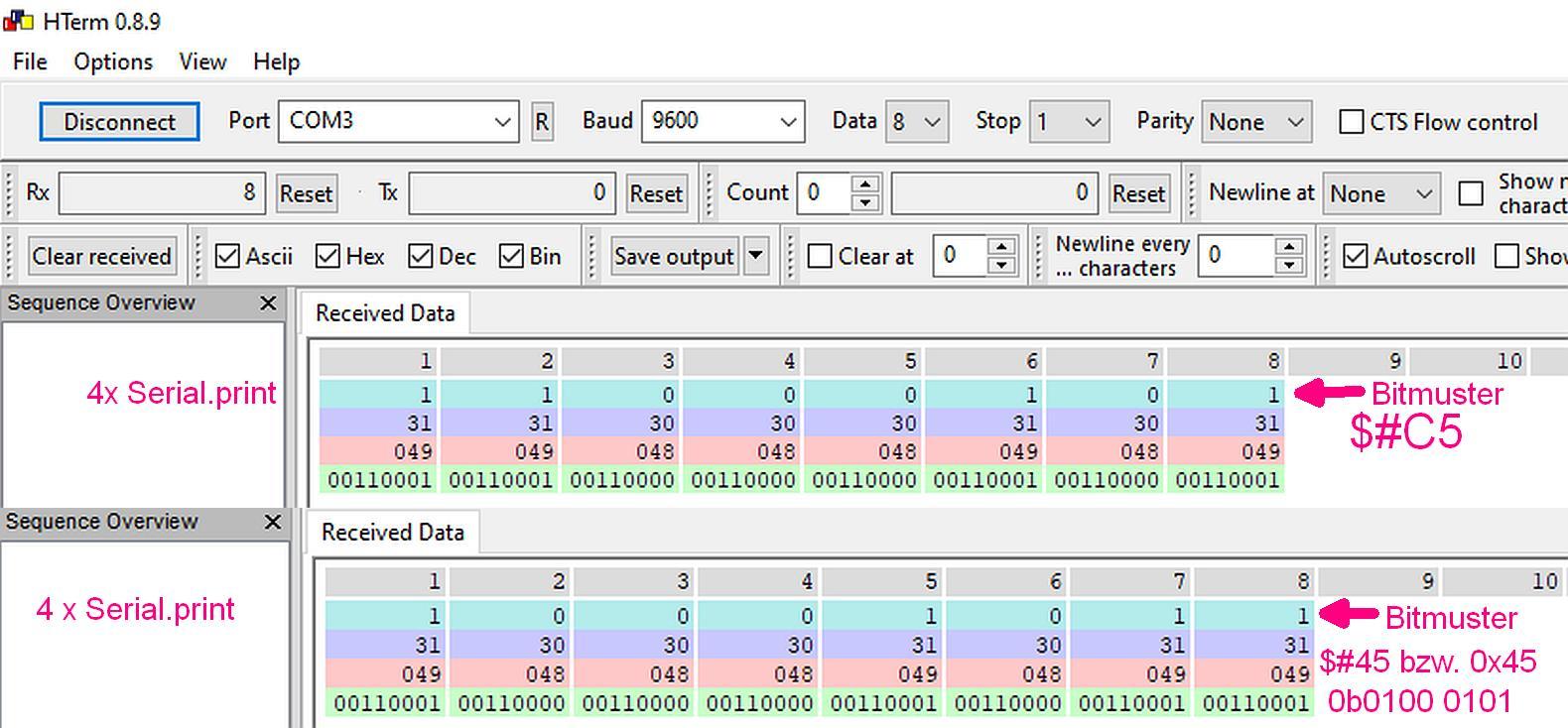

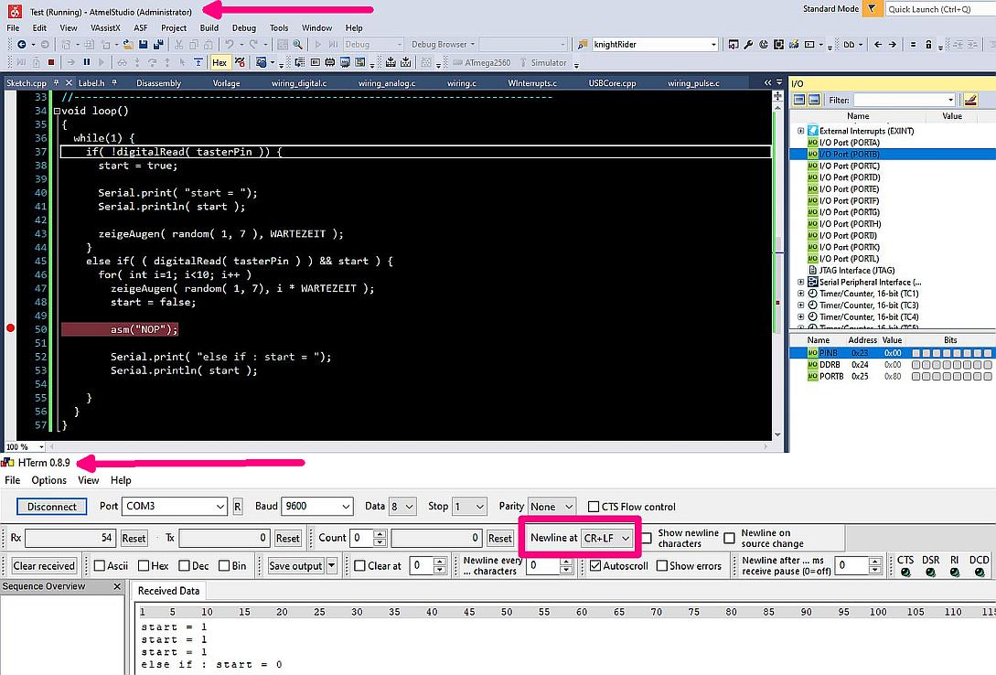

Da beim Debuging per ATMEL-ICE und JTAG, die serielle Ausgabe mit dem
Data Visualizer unleserlich war, bin ich auf Hterm umgestiegen, habe
dort aber auch weiterhin Probleme.
Gut an Hterm ist, unter anderem, dass man sehr schön formatieren kann.
Hatte erst mit com1 gearbeitet, aber com3 macht die gleichen Probleme.
Es werden regelmäßig, 3x hintereinander, einfach das Bit0 gesetzt,
obwohl es im Code gar nicht so programmiert ist ( siehe Anhang ).
Könnte mal jemand den Sketch auch auf dem Arduino-Mega2560-Board testen,
ob die virtuelle RS232 hier auch diesen Fehler macht ?
Ach jetzt fällt mir auf, dass nicht nur Bit0 spinnt, sondern eigentlich
in der Mitte, die drei Einsen nicht korrekt angezeigt werden, denn Bit3
ist fälschlicher Weise mit 0 angegeben.
Bernd_Stein
Um ehrlich zu sein, weiß ich nicht wie
Serial.print(PORTB, BIN);
auf den Parameter PORTB reagiert.
versuche bitte folgendes:
uint8_t wert = PORTB;
Serial.print(wert, BIN);
Gruß Simon
ps: Wobei ich auch nicht ganz verstehe, was du erreichen möchtest.
durch
DDRB = 0b11111000;
PORTB = 0b00111000;
arbeiten PB7 bis PB3 als Ausgänge, und PB2 bis PB0 als Eingänge.
Zusätzlich wird bei PB5 bis PB3 ein High-Pegel ausgegeben.
Um aber auch die Werte der Eingänge zu erfassen sollte man das Register
PINB einlesen.
Um den Fehler auf die Übetragung oder die UART einzugrenzen solltest du
vielleicht einfach eine Konstante ausgeben:
uint8_t wert = 0b00111000;
Simon G. schrieb:
> Um ehrlich zu sein, weiß ich nicht wie Serial.print(PORTB, BIN);
Es tut einfach das, was es tun soll, und gibt den in PORTB stehenden
Wert im BIN-Format aus. Irgendwelche Verrenkungen drumherum braucht es
da nicht.
Oliver
Genau darum geht es.
Ist nur die Frage wo der Fehler beim Empfangen liegt.
Klapt es denn bei euch mit HTerm mit meinen Einstellungen und dem
Programm ?
Bernd_Stein
Oliver S. schrieb:
>> Programm ?
> Du hoffst doch nicht ernsthaft, daß das jetzt irgend jemand ausprobiert?
> Oliver
Warum nicht ?
Okay, meistens wird einem nur geholfen, wenn es einfach ist.
Dafür muss man wahrscheinlich selbst vor dem PC sitzen und die Programme
haben und nicht am Handy rummdaddeln.
Nun ja, es scheint mit dem Arduinogedöns zusammen zu hängen.
Es geht ja im Detail um PORT B3 & B0, welche bei mir zur Zeit die
ungenutzten Anschlussleisten,  ICSP ( 6pol. ISP-Stiftleiste ) und
XIO ( doppelreihige Buchsesnleiste ) sind. Es geht also um Serial
Peripheral Interface ( SPI ) und Pin Change Interuppt ( PCINT ), welche
wohl vom Arduinogedöns auch genutzt werden, wenn ich dass Programm
laufen lasse.
Also für mich ein unlösbares Problem oder anders ausgedrückt: " Ein
nicht im Detail erklärbares ". Vielmehr eine Vermutung.
PORT B3 => MISO / PCINT3
PORT B0 =>   SS / PCINT0
Das Layout entspricht nicht zu 100% meiner Platine, aber die beiden
Anschlussleisten, auf die es jetzt ankommt müssten stimmen.
https://easyeda.com/modules/Arduino-Mega-2560-PCB_461b7c70cbbf444fb53ff601a3f1557a
Bernd_Stein

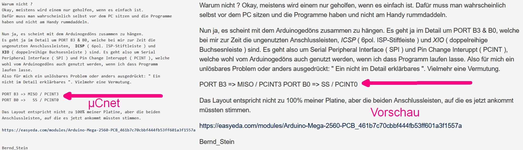

Ach noch was. Vielleicht ist ja die Darstellung meiner Texte für
Verwirrungen mit schuld.
Die Vorschauansicht sieht bei mir sehr komprimiert aus.
Zum Beispiel habe ich ja PORT B3 und PORT B0 untereinandergeschrieben,
aber in der Vorschau ist es einfach hintereinander geschrieben, so wie
auch andere Dinge auch.
Welche Ansicht bekommt ihr zu sehen ( µCnet oder Vorschau ) ?
Bernd_Stein
Wie ich jetzt herausgefunden habe ist Serial.print() untauglich für eine
normale RS232 Übertragung.
1.Es werden keine führenden Nullen übertragen.
2.Es werden immer zwei Byte als ASCII-Code gesendet, wobei bei
einstelligen Werten nur 1 Byte gesendet wird, da führende Nullen ja
nicht gesendet werden.
3. Der Zusatz BIN  " Serial.print( wert, BIN ) ", vereint praktisch
Punkt 1 & 2.
Dann kommt so ein Mist wie im unteren Screenshot zu sehen ist heraus.
Oben im Beispiel ( 0xC5 ) passt alles, da es keine führenden Nullen
gibt.
Da dass MSB eine Null ist ( 0x45 bzw. 0b0100 0101 ), wird diese nicht
gesendet, aber halt die nächsten zwei. Da ein Byte 8 Bits hat, muss man
vier mal senden, d.h. beim vierten mal wird dass erste Bit wieder mit
angehangen, da ja immer zwei Zeichen gesendet werden, aber eben wieder
keine führenden Nullen.
Welchen Befehl verwendet man denn ansonsten für eine Übertragung an ein
Terminalprogramm wie z.B. HTerm ?
Bernd_Stein
von Wastl (hartundweichware)
Nein, deine Bildung und deine Vorgehensweise ist untauglich für
das was du machen willst. Lerne und verstehe!
Was ist schon eine "normale RS232 Übertragung"? Das was du dir
vorstellst oder das was definiert ist?
Nicht die Technik ist hier schuld, sondern der Anwender.
von Stefan F. (Gast)
Mit der Funktion sprintf() kannst du Zahlen in Zeichenketten einfügen,
auch mit führenden Nullen.
Sorry, den Satz verstehe ich nicht.
Punkt 1 & 2.
Verstehe ich nicht, wohl weil ich 2. nicht verstehe.
Ohne Quelltext ist da nicht einmal erkennbar, was du vor hattest,
geschweige denn, wie du es umgesetzt hast. Zeige doch wenigstens mal den
gut kommentierten Quelltext!
Weil es nicht mehr ums Atmel Studio 7 geht, würde ich dafür einen neuen
Thread empfehlen.

#include <Arduino.h>
byte wert = 0b01000101;
void setup()
  Serial.begin( 9600 );
void loop()
  while(1) {
    Serial.print( wert, BIN );
Wie macht man es denn jetzt, wenn man wie z.B. in diesem Code, einfach
nur ein einzelnes Byte an ein Terminalprogramm senden will.
Auch wenn ich den Zusatz BIN weglasse, werden zwei Byte gesendet.
Bernd_Stein
Ah, schon besser. Unglücklicherweise kann sprintf() alles Mögliche
formatieren, nur keine Binärzahlen ausgeben.
Das musst du wohl "zu Fuß" programmieren. Zum Beispiel:
    for (int i=7; i>=0; i--)
        if (wert & 1<<i)
            Serial.print("1");
        else
            Serial.print("0");
Das ergibt genau 8 Zeichen, eins pro Bit, einschließlich führender
Nullen.
Weil dann die dezimale Darstellung verwendet wird, und 0b01000101 in
dezimaler Darstellung "69" ist, das sind zwei Zeichen.
Um Daten unformatiert auszugeben (so wie sie im Speicher stehen) kannst
du Serial.write() verwenden.
Jo, danke. Das wars. Die binäre Darstellung kann ich dann in HTerm
einstellen.
So eine Punkt zwischen den Nibbles wäre eine feine Sache nicht wahr ?
0100.0101
Werde mal den Autor von HTerm diesbezüglich anschreiben.
Um so mehr wir sind desto besser :
website-impressum(ät)der-hammer.info
ät natürlich durch @ ersetzen.
Bernd_Stein
Wenn der Simulator und dass Debugging versagt, hat man zum Glück noch
die RS232.
Im Screenshot ging es darum, ob start in der else-if-Abfrage überhaupt
auf false gesetzt wird. Da der Breakpoint bei ASM("NOP"); nie
angesprungen wurde konnte ich start nicht beobachten.
Die RS232 und HTerm brachten die Erkenntnis.
Da fragt man sich natürlich, ob der ganze ATMEL-ICE per
JTAG-Debugging-Kram überhaupt Sinn macht.
Was nutzt ihr zur Fehlersuche, außer natürlich euer Gehirn ;-)  ?

von Adam P. (adamap)
Also grundsätzlich, haben 99% deiner Probleme mal überhaupt nichts mit
AtmelStudio zu tun.
Anhand des letzten Problems mit deinen fehlden Nullen, muss ich ganz
klar sagen: Grundlagen lernen und das Arduino Framework verstehen, falls
du es nutzen möchtest.
Klar, im Moment reicht die Serial Debug Ausgabe für deine kleinen
Problemchen. Aber damit bist du ganz schnell an den Grenzen des Möglich.
Kleines Bsp.:
Du hast in deinem (größerem) Projekt einen Buffer und dahinter im Flash
liegt eine Variable (zu sehen im map-file).
Wenn dein Buffer nun durch einen Fehler über seine Grenze beschrieben
wird und du den Grund nicht siehst, dann bist du froh wenn du einen
"Data Breakpoint" auf die Variable setzen kannst um zu sehen wann ein
Schreibvorgang auf diese stattfindet.

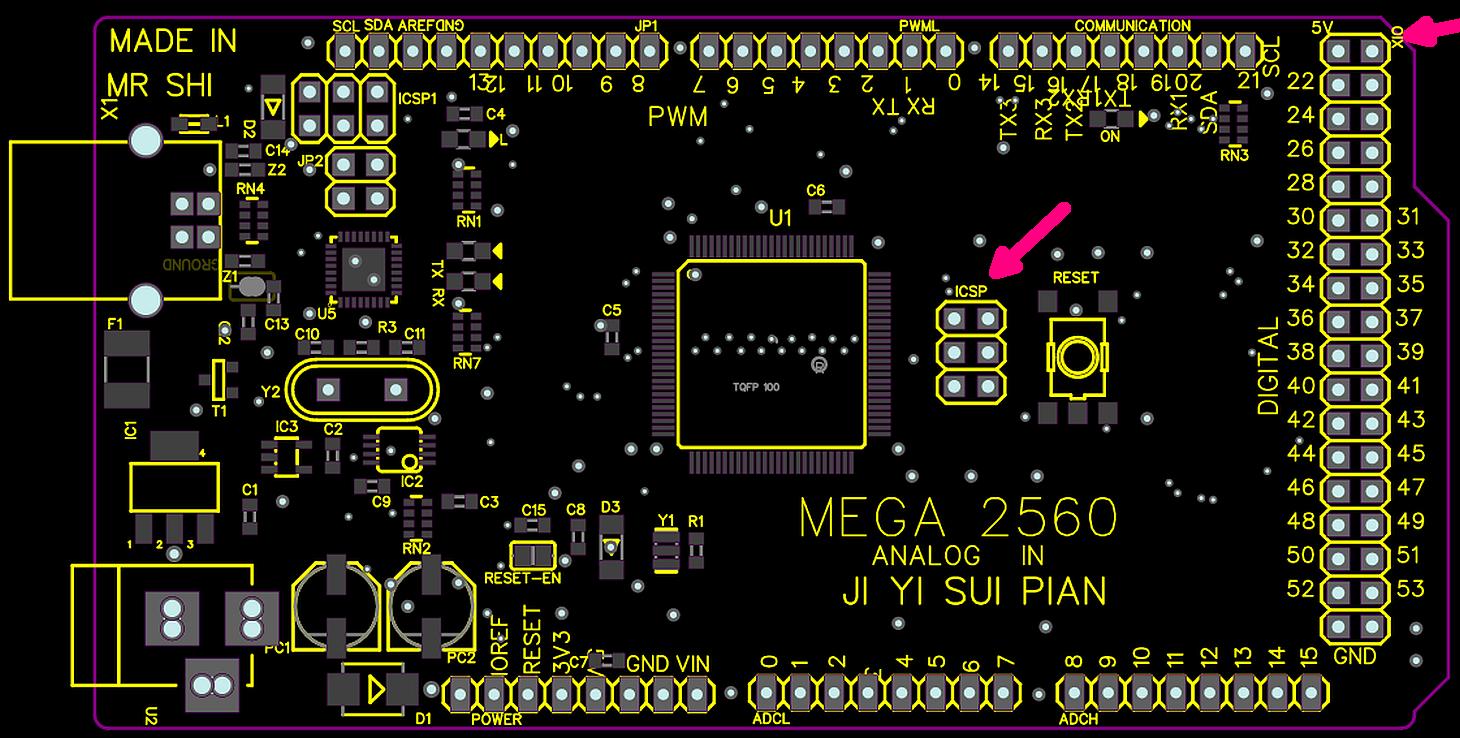

Falls du dein Arduino über den Atmel-ICE flasht und der am ICSP hängt,
dann wundert mich nicht, das dein PB3 nicht tut.
Immerhin hängt da der ICE dran.
Gibt im Internet auch Schaltpläne von den Boards, da kannst du ganz
genau sehen, was wo dran hängt und diese Pins dann meiden, falls bereits
anders verwendet.
Aber der schaltet sich doch weg (hochohmig) wenn er inaktiv ist.
