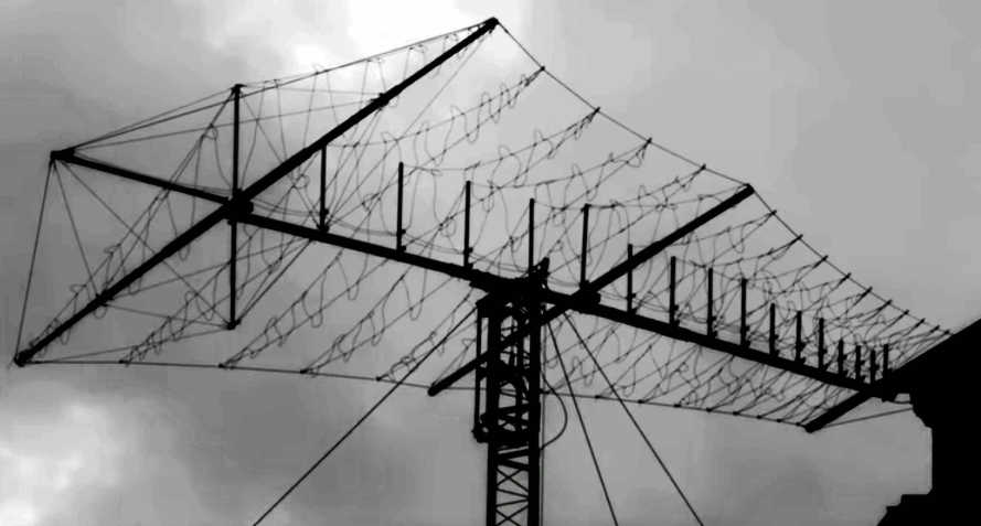

Was ist das für eine Antenne?
Gast #7389061
Zwei Yagi' für zwei Frequenzen und zur Tarnung viel nichtsnutziger Draht drumherum.
Ausserhalb des Slawenreiches macht man das profesionell bspw. für Handymasten
https://www.bayerische-staatszeitung.de/fileadmin/_processed_/4/4/csm_atarn_e906cad488.jpg https://www.mysciencework.com/patent/show/vorrichtung-zur-tarnung-von-antennen-EP0669674A1
Vielleicht dient die Drahtwolke auch nebenher zur Taubenabwehr. https://www.vogelabwehr-discount.de/de/taubenabwehrspikes/ps-05-48-taubenabwehr-spike-5-reihig.html
PS: Ich hab mal aus dem verlinkten video ein relevantes Frame geschnitten und bearbeitet. Genaueres wie Standort der Antenne etc gerne ergänzen, ich hab da nur was von Russen-Militär aufgeschnappt. Kann aber auch irgendein Ufologen-HokusPokus sein.

Sven D. schrieb:
Logarithmisch-periodische Antenne
Also eine (klassische) Logarithmisch-periodische Antenne sieht doch etwas anders aus: https://de.wikipedia.org/wiki/Logarithmisch-periodische_Antenne
Insbesonders sind die Direktoren nicht halbseitig. Der über die Spitzen der langen Stäbe wie bei einen Drachen umlaufend aufgespannte Draht könnte Teil eine MOXON-Antenne sein. https://en.wikipedia.org/wiki/Moxon_antenna
Die Frequenz kann man anhand der Länge des Strahlers (Dipols) abschätzen, leider fehlt dem Bild ein Massstab. Für mich sieht das aber eher nicht nach Kurzwelle aus.
für tiefe Frequenzen mit mechanisch kräftig verkürzten Elementen
Interessante Formulierung - "mechanisch ... verkürzt". Auf gut deutsch: "abgeschnittene Stäbe" und damit als Antennenelement IMHO 'verkrüppelt'.
Also eine "elektrische Verkürzung" ist im Antennenbau üblich, aber eine "mechanische Verkürzung" zählt wohl eher zur Kategorie 'Vandalismus'?!

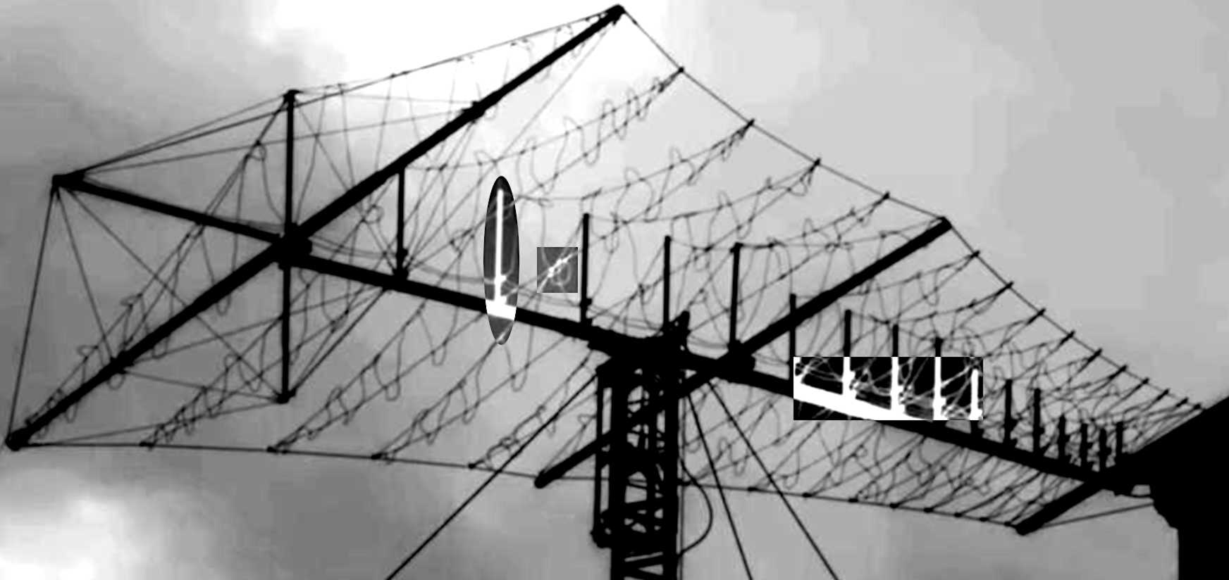

Um welche Antenne geht es überhaupt? In dem Video sind riesige Gittermasten zu sehen und kurz das oben im Foto gezeigte viel kleinere Gebilde.
Und in dem Gebilde ist es schwer auszumachen was Verspannung, Trägerkonstruktion, Einspeisung, Strahler, Balun oder parasitäres Element ist.
Wenn man das klärt, kann man das Ganze mit einem Modell nachbilden und durch ein Berechnungsprogramm wie NEC jagen:
http://www.amateurfunkbasteln.de/4nec2/index.html
Ich hab mal im Bild einige Details hervorgehoben, die mir auf den ersten Blick entgangen sind, beispielsweise die beiden Leitungen die oberhalb des Horizontalträgers verlaufen.
Diese Leitungen sind der Hinweis das es sich um eine LogPer handelt. Siehe auch hier https://de.wikipedia.org/wiki/Logarithmisch-periodische_Antenne . Im Bild siehst da die Leitungen zwischen den einzelnen Dipolen und hier noch ein Zitat:"LPDAs bestehen somit aus einer räumlichen Abfolge von gestreckten Dipolen, die mit einer elektrisch leitfähigen Verbindung zwischen jedem gestreckten Dipol gekreuzt sind, um die Dipole gegenphasig zu erregen."

Für den mechanischen Aufbau kommen je nach Frequenzbereich und räumlichen Voraussetzungen eben unterschiedliche Methoden zur Anwendung. Die Elektronen sehen das mit anderen Augen.
"mechanisch verkürzt" soll heißen, dass die Stäbe (aus Isoliermaterial) mechanisch kürzer als die elektrischen Elemente (die Drähte) sind. Genauso hätte man leitende Stäbe mit entsprechend kleinerem Verkürzungsfaktor verwenden können - so man sie denn findet ;-)

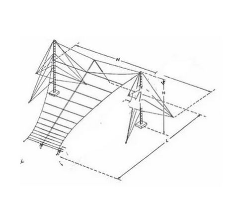

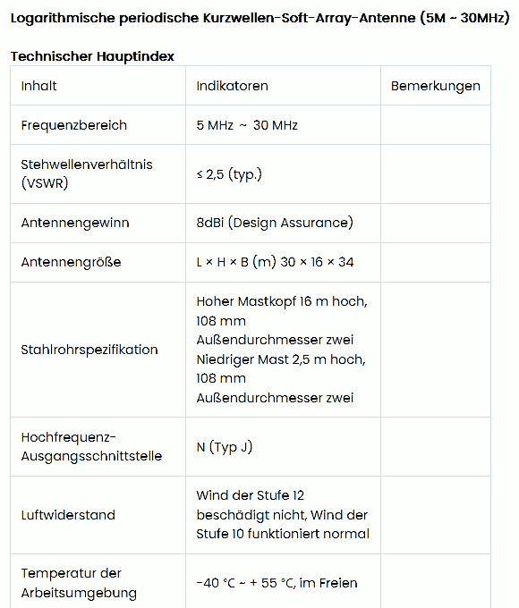

Wobei die chinesische ("kann Spam enthalten") log.per. vergleichsweise riesig ist. "Antennengewinn 8dBi, L × H × B (m) 30 × 16 × 34" https://www.guo-fang. cee-enn /de/logarithmische-periodische-kurzwellen-soft-array-antenne-5-m-30-mhz_p49053.html
Die verlinkte von Titanex hat nur "Boomlänge: 6m, Längstes Element: 10,30m", was mir in Relation zu den Dreieckmast im Foto ähnlicher sein dürfte. Die Dreiecke haben vielleicht 40-60cm Kantenlänge.
Nicht nur vergleichsweise riesig, die passt ja kaum auf ein privates Garten-Grundstück. Und im Vergleich zu den riesigen Abmassen ist der Antennegewinn eher normal.
Anbei die Zeichnung, die ich unter dem spamgesperrten Link für die "Kurzwellen-Soft-array-antenne" finde. Kann jetzt jeder selbst das Video durschauen, ob er was optisch Vergleichbares findet.
