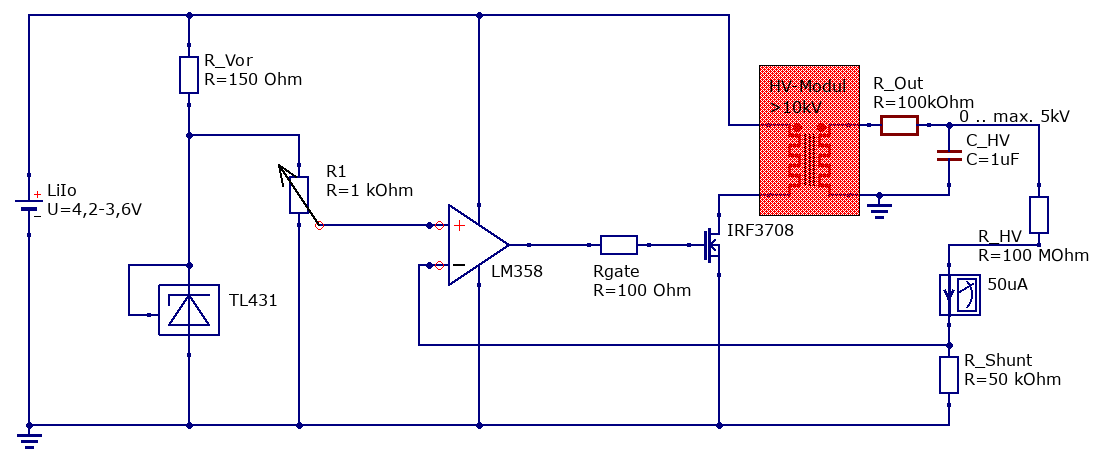

von Dominik (koelner)
Die Schaltung enthält einen dummen Fehler. Korrektur im 3.Beitrag oder
2.Anhang
kurzer Hintergrund: Ich möchte als Hochspannungsquelle so billige,
vergossene China-Modul(e) (angeblich 400kV, realistisch 12kV) einsetzen,
um einen Kondensator auf max. 5kV zu laden.
Mit Hilfe der Eingangsspannung lässt sich die Ausgangsspannung steuern
(sicher nicht linear), wie hier im Video gezeigt wird (1V Eingang =
1,1kV Ausgang, wie der Videoautor mit dem HV-Tastkopf bereits zuvor
gemessen hat): https://yewtu.be/watch?v=fMvgno33Cjo&t=273
Am Labornetzteil funktioniert das Steuern auch schon sehr gut. Jetzt
möchte ich das ganze jedoch lieber geregelt mit einem LiIo-Akku
betreiben.
Los geht's: Analogtechnik kenne ich aus meiner Ausbildung eigentlich nur
theoretisch (Berechnungsaufgaben an idealen Opamps und so) - und das ist
zudem schon lange her. Nichtsdestotrotz ist daraus nun der
Schaltungsentwurf im Anhang geworden.
Kurze Erläuterung der Ideen: Der TL431 soll als 2,5V Referenzspannung
dienen. Es gibt wohl auch noch 1,25V Dioden (bandgap reference). Wäre
das vorteilhafter als ein TL431? Also mal abgesehen davon, dass sich der
Shunt halbieren würde, was bei Spannungen im kV-Bereich eh kaum ins
Gewicht fiele. Meine Sorge ist aktuell eher die Hochohmigkeit des
Opamp-Eingangs? Weiß jemand, wie der so ist? Als Opamp kenne ich jetzt
nur den LM358 der noch aus den 70ern stammt. Sind moderne Typen da
besser/sinnvoller? Es fließen i.d.R ja nur 10-50uA durch den Shunt (bei
1-5kV -> 0,5-2,5V) zu dem der invertierte Opamp-Eingang dann parallel
liegt.
Um der Komperator-Schaltung noch eine Hysterese zu verpassen, kann man
wohl eine Widerstand zwischen nichtinvertierten Eingang und Ausgang
schalten. Wäre das in diesem Fall sinnvoll, um schnelles Schwingen zu
vermeiden (am Regelpunkt). Ich denke nicht, da der FET ja vermutlich in
Linearbetrieb geht und keine harte Zweipunktregelung macht?
Müssen sonst noch irgendwelche kleinen Kerkos zwischen Ein- und
Ausgängen, um Schwingungen zu vermeiden? Ist in der Praxis ja öfters so,
in meiner Theorie (ideale Bauteile) leider nie?
Danke für jeden konstruktiven Tipp,
Dominik

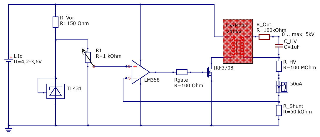

von Mark S. (voltwide)
Der gezeigte Shunt ist jederzeit stromlos.
Stimmt, ganz dummer Flüchtigkeitsfehler. Jetzt korrigiert im Anhang:

von Falk B. (falk)
Dominik schrieb:
> Hallo,
Hehe ;-)
Dein Spannungsteiler ist falsch angeklemmt. Die Sekundärseite sollte
bzw. MUSS geerdet werden.
TLV431 mit 1,25V. Der braucht auch nur 0,1mA
> Wäre
Ist egal.
Ib ca. 50nA bei 20°C, max. 300nA bei 85°C (so in etwa)
Ist OK.
> besser/sinnvoller?
Kaum.
> liegt.
Reicht.
Warum soll der als Komparator, sprich Zweipunktregler arbeiten? Das ist
nicht so clever. Bau ihn lieber als Linearregler auf. Das hast du ja
auch schon. Es fehlt aber der Widerstand am - Eingang und der
Kondensator zwischen Ausgang und - Eingang. So wie hier, die
Regleschleife ist die Gleiche. Nur daß du am Ende die Spannung reglest.
https://www.mikrocontroller.net/articles/Konstantstromquelle#Konstantstromquelle_mit_Operationsverst%C3%A4rker_und_Transistor
Wenn man es richtig macht, dann ja.
Dein MOSFET ist "leicht" überdimensioniert. Das hat nicht immer
Vorteile, schon gar nicht bei solchen Schaltungen. Nimm einen, der zwei
Nummern kleiner ist. Vermutlich reicht ein BC337, denn dein HV-Modul
wird nur ein paar hundert mA ziehen.
von Falk B. (falk)
Miss aber vorher mal dein Modul durch. Deine Schaltung funktioniert nur,
wenn die Ausgangsmasse galvanisch von der Eingangsmasse getrennt ist.
Wenn nicht, muss man die Masse des Moduls auf die Battriemasse legen und
die Ansteuerung auf der + Seite machen (PNP-Transistor). Dazu muss man
auch die Logik des Reglers anpassen.

von H. H. (Gast)
Die Schaltung wird nicht funktionieren. Das bisschen was aus dem Opamp
noch rauskommt ist selbst für den LLL-MOSFET zu wenig.
Und mit TL431 ist man schon oberhalb des erlaubten
Eingangsspannungsbereichs.
von Falk B. (falk)
Dominik schrieb:
> Danke für die rasche Antwort Falk. Das Modul zieht bei 4V laut
> Labornetzteil tatsächlich 1,5A (zumindest bei Kurzschluss über 1cm
> Funkenstrecke) und nicht nur ein paar mA. BC338 sollte nur bis 800mA
> gehen.
OK, dann muss es halt ein etwas größerer Transistor sein. Aber kein
12mOhm, 63A Monster. Das hat u.a. eine viel zu große Steilheit, das
schwingt eher als daß es stabil regelt. Ok, das Ding hat eine niedrige
U_GS_THR (0,6-2V), das kann man mit 2-3V sicher ansteuern. Versuch dein
Glück. Aber ersetze den OPV durch einen TS912, das ist ein moderner R2R
OPV.

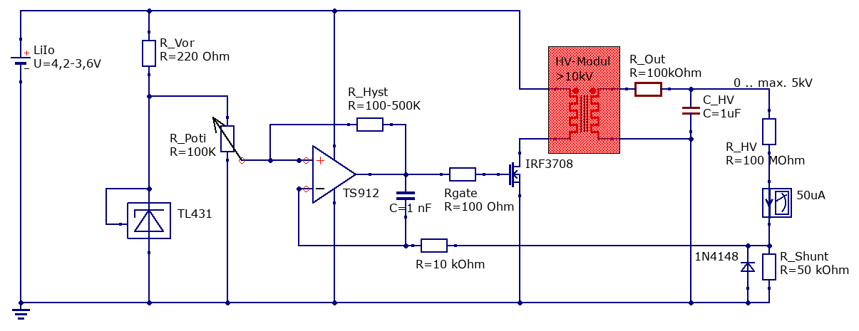

Dank euch für die Tipps. Dass der Opamp ein erlaubten
Eingangsspannungsbereich hat, war mir gar nicht bewusst. Dann also doch
lieber nur eine 1,25V Referenz nehmen?
Wenn die Ausgangsleistung des Opamps zu gering für den LL-FET ist, muss
dann noch eine zusätzliche Verstärkerstufe dazwischen?
Danke auch für den Tipp mit der galvanischen Trennung. Ich glaube, das
ist nicht so (deshalb hat m.E. die Reihenschaltung in dem Video auch
nicht funktioniert).
Nachtrag: Also rein ohmsch mit dem Multimeter messe ich erstmal
keinerlei Verbindung zwischen ein und Ausgang. Werde gleich mit einem
Iso-Messgerät noch mal probieren.
Sollte es dennoch nötig sein: Gibt es passende P-Kanal LL-FETs?
Wenn ich stattdessen einen Bipolartransistor nehme (in dem Fall PNP),
habe ich doch schon ein Spannungsfall(U_CE) von 0,7V? Deshalb dachte ich
bei der niedrigen Eingangsspannung lieber einen LL-FET zu wählen.
Der 10K-Widerstand vor dem invertierten Eingang sowie der 1n-Kondensator
zum Ausgang werde ich dann mal so aus der Konstantstromschaltung
übernehmen.
Noch mals vielen Dank für die Tipps,
hat mir sicher schon jede Menge toter Bauteile erspart bei Trial and
Error.
von Michael B. (laberkopp)
Hier https://www.ebay.de/itm/354096321280 sieht man aus welchen
Bauteilen ein Flyback aufgebaut ist, der deine 5kV problemlos schafft,
und wohl auch in deinem 400kV Modul drin ist, dort mit einer
Villard-Kaskade ergänzt. Eine schnelle Hochspannungsdiode direkt ohne
100k an deinen Kondensator (bevorzugt in der Schaltung einer Mikrowelle)
und fertig. Der OpAmp vergleicht nur noch die Kondensatorspannung mit
der Referenz und schaltet mit geringer Hysterese per MOSFET ab.
Ja.
> besser/sinnvoller?
Ja. z.B. TLC2272.
Deutlich geringere Eingangsströme die als Last deinen
Hochspannungsteiler viel weniger belasten und damit weniger verfälschen.
von Falk B. (falk)
Das ist weniger das Problem, eher der Ausgang, der beim LM358 nur bis
auf VCC-1,5V hoch kommt.
NEIN! Die max. AusgangsSPANNUNG ist das Problem.
Du sollst den Durchgang zwischen Eingangsmasse (Minus) und Ausgangsmasse
(Minus) messen!
Wenige.
Der kann auch kleiner sein, wenn es der Richtige ist.
> Deshalb dachte ich
Naja, die Idee ist nicht vollkommen falsch.
> übernehmen.
Ist ein Anfang, kann man ggf. optimieren.

endlich sind die bestellten TS912 da. Nochmals danke für den Tipp! Auf
dem Steckbrett aufgebaut sieht das schon mal sehr gut aus. Allerdings
noch ohne FET und HV-Modul am Ausgang. Stattdessen erst mal nur
Multimeter am Ausgang und am Eingang Labornetzgerät um 0-3V um den Shunt
zu simulieren.
3 Dinge noch, bevor ich demnächst den ersten von 10 Opamps himmele:
1. Rail-to-Rail am Eingang (oder laut Datenblatt sogar +/- 0,3V "Over
the Rail") mir soweit verständlich. Was aber passiert bei Überschreiten
z.B. nach unten (-2,5V am Eingang)? Wird der Opamp sofort zerstört oder
ist lediglich die Funktion beeinträchtigt?
Bedenken: Beim Entladen des HV-Kondensator über Funkenstrecken kann es
zu einer kurzzeitigen Polaritätsumkehr kommen. Dann lägen am Shunt wohl
kurzzeitig bis zu -2,5V an. Ich habe nun schon ein Diode parallel zum
Shunt eingeplant, so dass der Schaden auf -0,7V begrenzt wird. Laut
Datenblatt wäre aber auch das noch zu viel. Max. 0V-0,3V=-0,3V wäre
zulässig?
2. Was mache ich mit den zweiten Opamp des TS912? Eingänge einfach
unbeschaltet lassen? Oder lieber auf konkrete Potentiale legen?
Ich habe auch schon überlegt, ob sich damit nicht eine Anzeige umsetzen
ließe, wann der 1.Opamp zu Kippen beginnt.
Idee für 2.Opamp: hochohmiger Spannungsteiler (z.B. 1:10) an +Eingang,
an -Eingang den Ausgang des 1.Opamps. Dann einfach eine LED (mit
Vorwiderstand) zur Anzeige am Ausgang des 2.Opamps. Dieses Signal könnte
ich später ggf. sogar mal für weitere Schaltaufgaben nutzen, so dass
z.B. immer dann sofort geschaltet wird, sobald der Kondensator geladen
ist.
3. Ich habe nun einen 2.Akku geplant, um Steuerung und Last ein wenig zu
trennen, so dass Vcc des Opamps nicht so sehr mit der Last schwankt.
Kann man das so verschalten wie im angehängten Schaltplan? Ich habe
Erfahrung bisher nur mit Bipolartransistoren an 2 Spannungsquellen.
Sollte mit dem LL-FET aber im Prinzip genauso funktionieren?
Danke noch mal für eure wertvollen Tipps!
Dominik schrieb:
> wird der Opamp sofort zerstört
Ja.
Das ubliche: + Eingang am Masse, - Eingang an Ausgang
Das ist ja immer noch derselbe Mist wie zu Beginn. Immer noch lineare
Regelung des HV Moduls statt Abschaltung mit Hysterese, immer noch
herbeiphantasierte 3.6V "Prinzip Hoffnung dass Akkus nie leer werden"
statt Entladeschlussspannung von 2.5 bis 3V als Arbeitsbereich, immer
noch 2.5V TL431 statt 1.2V. Das überflüssigste ist der zweite Akku.

von Peter D. (peda)
Dann Finger weg vom TS912, der hat Phase Reversal on the Output for
Over−driven Input Signals.
Bin damit schonmal reingefallen. Der MC33202 hat das nicht.
von Falk B. (falk)
Kommt drauf an. Aber so sollen die her kommen? am + Eingang ist die
Referenz, der Poti mit 1k unnötig niederohmig, da reichen 10-100k.
Am -Eingang sind erstens 10k Längswiderstand und zweitens eine Diode
über dem Shunt. Da passiert erstmal nix.
Nö.
Eben.
> Laut
> zulässig?
Mach dir nicht in die Hose! Mit Vorwiderstand passiert da nix.
Nein.
Ja.
Was soll da kippen?
> ist.
Schwachsinn.
Unfug.
Ja.
>Ich habe
Ja.
So, endlich wieder etwas Zeit zum Testen. Danke erstmal wieder für eure
Tipps. Ich habe nun einige umgesetzt, auch wenn ich immer noch nicht
verstanden habe, was das "Problem" mit den "2,5V am Opamp" gemeint ist.
Poti ist nun ein 100K statt 1K. Ich habe nun ein Hysterese-Widerstand
eingefügt, auch wenn ich nicht rausfinden konnte, wie man die Hysterese
berechnen kann. Wähle ich 100K, so habe ich eine sehr große Hysterese.
Bei 470K schien es eigentlich perfekt bei den "Trockenübungen" ohne
HV-Modul (ca. 200mV Hysterese - kein "Linearbereich" mehr feststellbar).
Das HV-Modul habe ich dann zum ersten mal angeschlossen. Bei 470K geht
er doch noch in Linearregelung (oder schwingt so schnell, dass es über
die Eingangsstrommessung des Multimeters nicht sichtbar ist). Der FET
wird ziemlich heiß. Bei 100 statt 470K Rückkopplung habe ich dann gut
1000V Hysterese, so dass er defintiv im Bang-Bang Betrieb ist
(Drehspulzeiger wandert langsam hin und her + ein Amperemeter am
HV-Modul wechselt zwischen 0 und 1,6A). Trotzdem scheint der IRF3708
nicht voll durchzusteuern oder der Innenwiderstand noch zu hoch zu sein:
Der Strom durch das HV-Modul geht dabei nämlich nur auf 1,6A. Der
HV-Kondensator (mit integrierten 10M-Entladewiderstand) lädt so nur bis
3kV. Schalte ich das HV-Modul dagegen direkt an den LiIo-Akku, so geht
der Eingangsstrom auf 2,4A und der Kondensator lädt bis 4,5kV. Ich
überlege nun statt des FET direkt am OPV-Ausgang lieber ein NPN als
Vorverstärker dazwischen zu schalten. Der Drain-Source Widerstand sollte
bei 2,8V eigentlich bei max 15mOhm liegen. Geht das auch nicht, bleibt
wohl nur ein Relais.
von Enrico E. (pussy_brauser)
10k hätten genügt.
Dominik schrieb:
> Bei 470K schien es eigentlich perfekt.
Bei Verwendung eines 10k Potis genügen dann schon 47k bis 100k für die
Hysterese. Die Schaltung wird dadurch niederohmiger und die
Schwingneigung nimmt ab.
von Falk B. (falk)
UNd viele andere DInge  . . .
> berechnen kann.
Das ist Unsinn! Die Schaltung ist ohne den dämlichen R_Hyst ein
Linearregler! Der R_hyst macht hier nur Schaden!
Du glaubst, weil du weder verstehst noch gescheit messen kannst. Dazu
braucht es ein Oszilloskop.
> Der FET
> wird ziemlich heiß.
Ja und? Was heißt das denn konkret? 50°C, 100°C? Das verträgt der, ggf-
mit einem kleinen Kühlkörper.
Nö. Das Ding schwingt, weil du es mit R_hyst kaputt gemacht hast.
Wozu brauchst du 1,6A? Wenn dort keine Last dran hängt bzw. der
Kondensator voll geladen ist, fließt da kaum Strom.
> Der
Was soll der besser machen? Der braucht Um Größenordungen mehr
Basisistrom als der MOSFET.
Das macht der auch, wenn die Ansteuerung stimmt.
Schwachsinn!
Du musst dich schon entscheiden, welche Schaltung du willst.
Linearregler oder Zweipunktregler. Die Schaltugen sehen ähnlich aus,
sind aber im Details verschieden! Eine Mischung ist Murks, den du
produziert hast.
Falk B. schrieb:
> Du musst dich schon entscheiden, welche Schaltung du willst. Linearregler
Richtig.
Der ganze thread rät zum Zweipunktregler, weil dann der MOSFET nur noch
im Schaltbetrieb arbeitet, und das HV Modul nicht linear so weit
abgewürgt wird, bis dessen MOSFET nicht mehr sauber durchschalten kann.
Nur Falk kommt jetzt und dreht alles wieder auf links.

> Trotzdem scheint der IRF3708 nicht voll durchzusteuern oder
Welche Betriebsspannung bzw. Gate-Spannung hast du denn jetzt ? Ca  3.6V
aus dem LiIon oder 9V aus einer Hilfsbatterie ?
Wie im letzten Schaltbild 3,6V (im Test gestern waren es tatsächlich
3,9xV), keine 9V. Laut Datenblatt sollte die U_GS reichen (2,8V ->
15mOhm).
Ich habe die Idee der 2 sepparaten Spannungsquellen erstmal verworfen,
weil nun wirklich jeder hier meinte, dass sie unnötig sei.
Den NPN-Transistor habe ich auch nur als Zwischenstufe gedacht.
Scheinbar schafft es der Opamp-Ausgang allein ja nicht den FET voll
durchzusteuern. Ihr meint der schwingt nur? Ich klemme heute abend noch
mal ein Oszilloskop dran. Kann ich mir eigentlich nicht vorstellen. Der
Strom im Ladezustand vor erreichend des Kipppunktes ist mit und ohne
R_Hyst laut Multimeter der gleiche (1,6A).
Ich habe extra ein 100K Poti gewählt, um die Rückkopplungswiderstände
hoch zu halten (und wenig Strom dafür zu verschwenden, damit mehr fürs
Gate übrig ist).
Der Öl-Kondensator hat einen internen Entladewiderstand von 10MOhm (ist
mit einem Iso-Messgerät auch genau so messbar). Den kann ich nicht
ausbauen. Zusätzlich kommen noch die 100MOhm für das
Drehspulmessinstrument. Insofern hat er ständig Last. Bei 5000V sind das
immerhin 2,5W + 0,25W. Das HV-Modul scheint das nicht zu packen, da der
Wirkungsgrad wohl wirklich miserabel zu sein scheint. 2,4A*4V sind fast
10W. Ich bin selbst erstaunt, dass das Modul die 2,75W Last nicht
schafft. Denn die ganze Schaltung wollte ich ursprünglich vor allem als
Schutz, dass ich den Kondensator nicht überlade. Nun habe ich
festgestellt, dass das so gar nicht möglich ist. Eine Regelung zu haben
war aber auch ein Nice-to-Have, so dass ich nach Wunsch 1,2,3,4,5kV
vorwählen kann.
2 HV-Module parallel sollten es dann hoffentlich packen. Dass man die,
entgegen den Mahnungen hier, "einfach" parallel schalten kann, sieht man
ja in dem Youtube-Video.
Wenn die Schaltung als Zweipunktregler Murks ist, was muss ich noch
ergänzen/ändern, dass sie als Zweipunktregler taugt. Ich halte
mittleweile auch ein Zweipunktregler für sinnvoller, um nicht soviel
Batterieleistung unnötig zu verbraten. Es hat sich gezeigt, dass der
Ladevorgang ziemlich träge ist. Ich hatte zuerst Angst mit 12kV den
Kondensator hochzujagen.
Blocke bitte mal die Speisung des HV-Moduls ab mit einem Elko, der die
Pulse auf dem 3,6V Rail schluckt. Da der OpAmp daraus auch gespeist
wird, kann man so Rückwirkungen vermeiden.
von Falk B. (falk)
> durchzusteuern.
Nur dann, wenn Betriebsspannung fehlt. Der TS912 kommt auf wenige mV an
VCC ran. Das reicht.
Nur?
Dort liegt dein Problem.
> Der
> Gate übrig ist).
Nicht sinnvoll. Denn selbst mit 10k für die Rückkopplung wären das
maximal 0,5mA bei 5V Betriebsspannung. Der OPV bringt aber locker
10-20mA.
Macht bei 5kV 0,5mA bzw. 2,5W. Nicht allzuviel.
> Den kann ich nicht
> ausbauen.
Mußt du auch nicht.
Bedeutlungslos.
Glaub ich nicht ihne gescheite Messung.
> 2,4A*4V sind fast
Im Moment scheint das so. Allgemein würde ich das ganz sicher so nicht
sehen.
> vorwählen kann.
Nice to have? Es ist ELEMENTAR!
Jaja. Nicht mal eins im Griff haben aber zwei paralle schalten wollen.
AUA!
> Dass man die,
Die Quelle der Wahrheit und Weisheit . . .
Den Kondensator am OPV entfernen. Dann ist es ein Zweipunktregler
Schmitt-Trigger. Mit Kondensator und OHNE Rückkopplungswiderstand
ein Linearregler.
> Ich halte
Qurk. Wenn der C erstmal geladen ist, sinkt die Leistung auf nahe Null.
Weil die Quelle zu wenig Strom bringt oder je nach Innenschaltung durch
die Kapazität gar nicht ihre volle Leistung entfalten kann.
Das solltest du auch!
von Falk B. (falk)
> Richtig.
Nö.
Woher weißt du, daß IM Modul MOSFETs arbeiten?
Wenn das eines der üblichen HV-Module auf Basis eines [[Royer
Converter]]s ist, bei dem man die Ausgangsspannung damit einstellen
kann, indem man nahe 0-xV am Eingang anlegt, werkeln im Inneren
NPN-Transistoren. Denn nur die können das. Die MOSFET-Variante kann das
nicht, im Gegenteil, die braucht eine Mindestspannung und ein hartes,
schnelles Einschalten der Versorgungsspannung.
