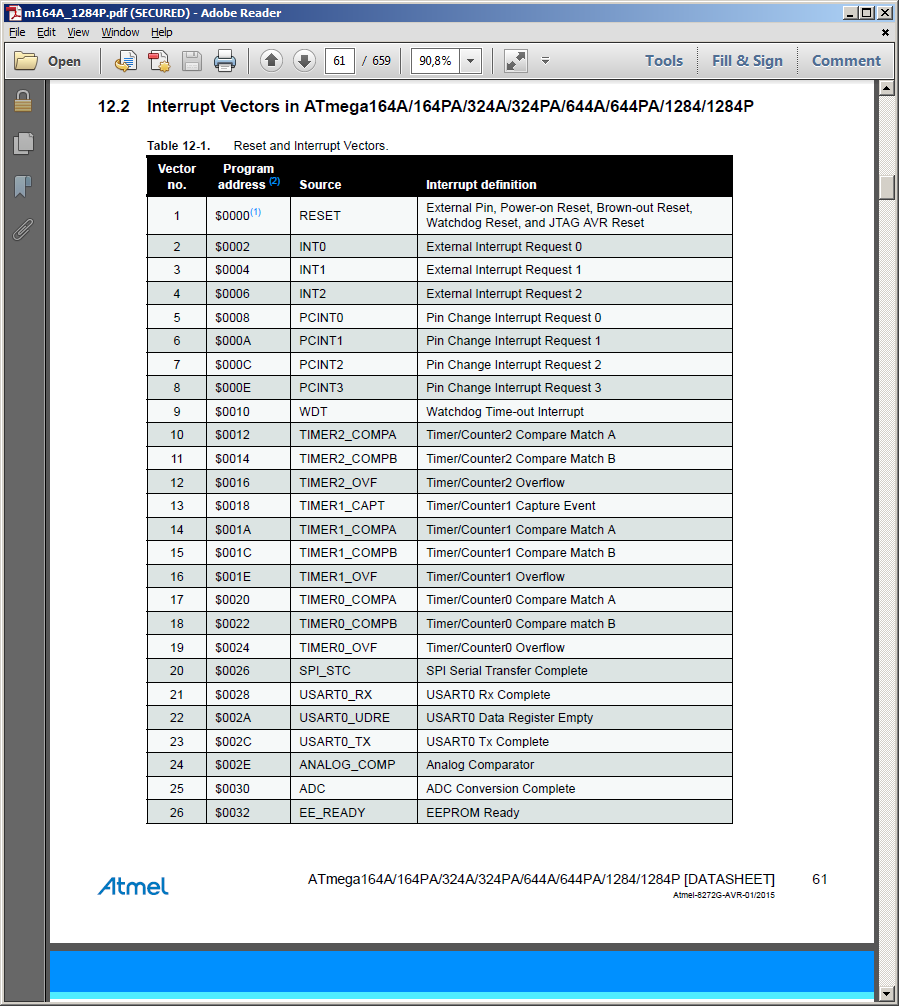

 Zur 'Auslastung': daran denken, dass der SPI-Interrupt höhere Priorität
hat als die USARTs.

von S. L. (sldt)
> ... diejenigen höherer Priorität bevorzugt.
Eben.
  Es ist folglich höchst einfach (auch aus Versehen), eine SPI-ISR zu
schreiben, welche einen Datenblock ausgibt, und damit z.B. den
USART-Interrupt blockiert, solange diese Ausgabe läuft.

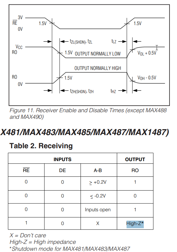

Steht das so in der Beschreibung deines Transceivers? Welchen Pegel
nimmt die RX-Leitung des µC im inaktiven Zustand ein? Wird der
Empfängerausgang evtl. hochohmig und der µC kann sich dann selber
irgendwelche EMV-Bits aus der Luft herzaubern?

Ok, ok - ich hab jetzt das Empfangen während der Auswertung über RXCIE
abgeschaltet :-)
