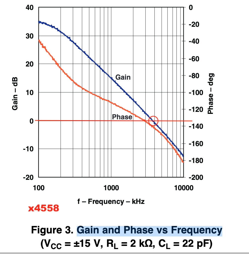

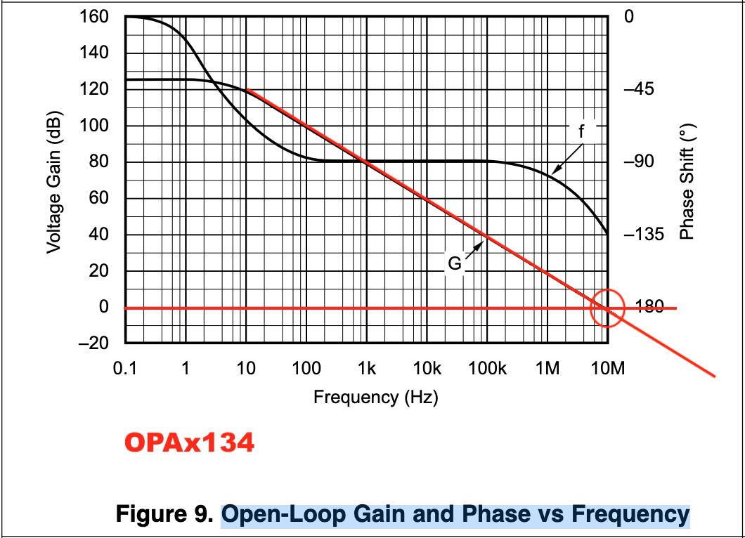

Mal T. schrieb:
> den GBW wert kenne ich nicht.
xx4558  hat  3MHz (sound-au) laut Texas Instruments Datenblatt
OPA2134 hat  8MHz (deine Schaltung) laut Texas Instruments Datenblatt
Der GBW ist das Gain BandWith product. Das ist der Punkt im
Frequenzgang, wo der Opamp eine Open-Loop-Verstärkung von 1 aufweist
(0dB). Gut zu sehen im "Gain and Phase vs Frequency" oder "Open-Loop
Gain and Phase vs Frequency" Diagramm. Datenblätter Texas Instruments
angehängt.
Simulation folgt noch aufbereitet.
mfg mf
PS. Mit "bang-the-circuit" nach alter Bob-Pease-Manier sehe ich in der
Simulation bereits ein wenig "Geklingel".

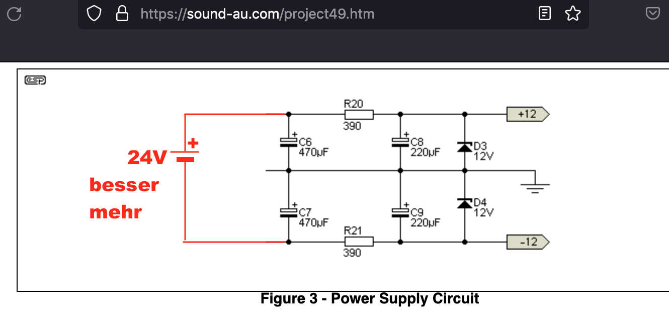

Falls die Info wichtig ist: Ich habe nicht die Spannungsversorgung aus
der Originalschaltung benutzt. Ich benutze eine 24VDC
Spannungsversorgung aus einem Labornetzteil und habe mir eine
Spannungsstabilisierung aus zwei 12V Z-Dioden (als Spannungsteiler) und
einem 10uF Elko zwischen V- und Masse gebaut um die benötigten +/-12V zu
kriegen, wobei Masse mein mittlerer Abgriff zwischen den Z-Dioden ist.
(Auf Lange Sicht will ich die Schaltung mit einem Netzteil bzw. mit
einer Batterie betreiben, also brauche ich sowieso eine asymmetrische
Spannungsversorgung, deswegen die Abweichung vom Original)
aber danke auf jeden Fall. Du hast mir schonmal gut weitergeholfen

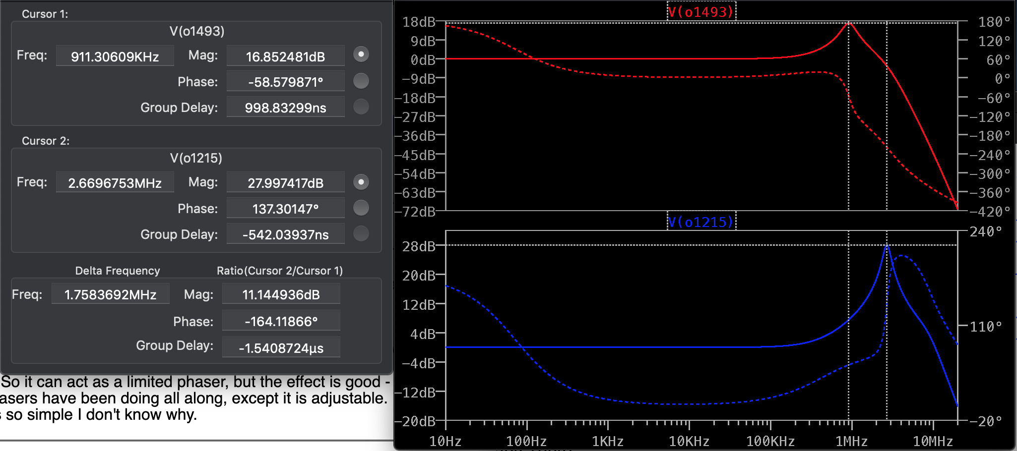

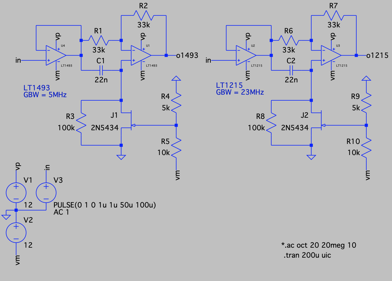

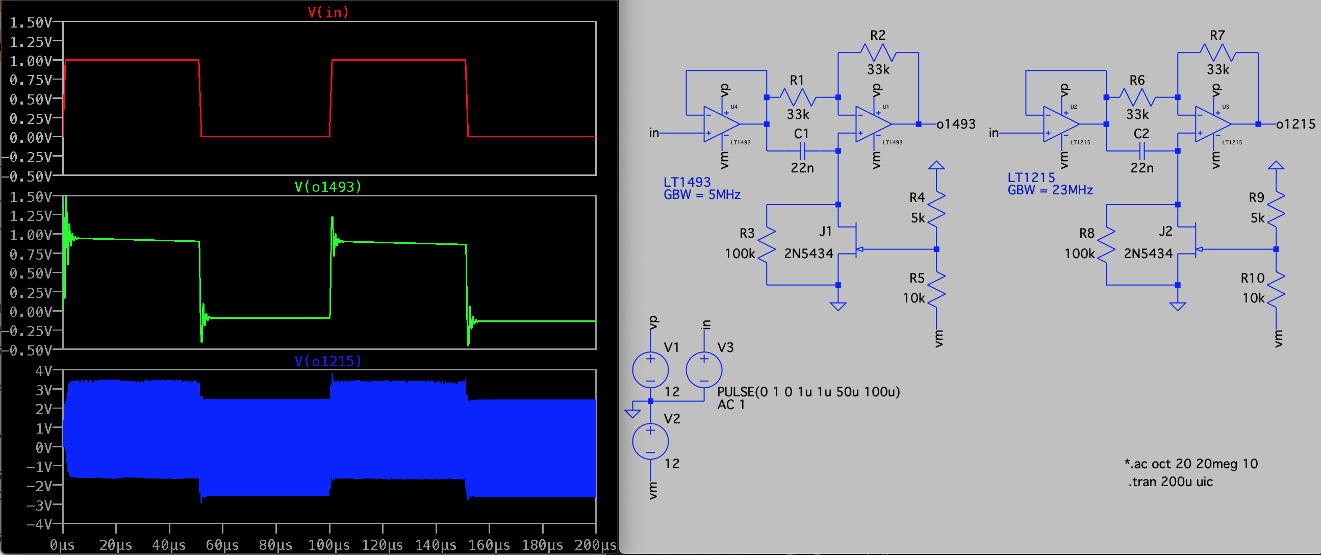

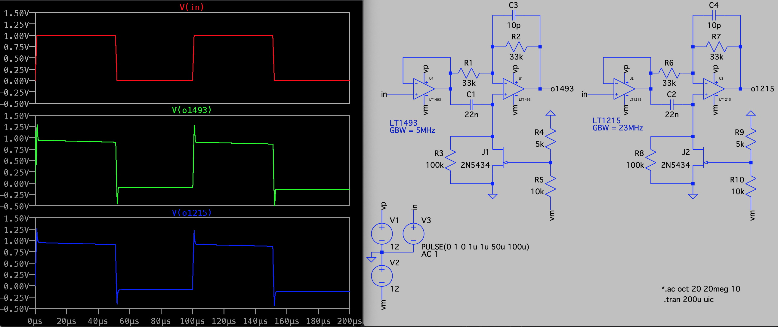

Siehe Anhang:
Ein LT-Spice herunterreduzierter Aufbau als .asc - mit irgendwelchen
LT-Opamps.
Transientenanalyse mit gutem alten "Bang-Bang" nach Bob Pease zeigt
bereits, ja da ist was.
a) LT1493 mit GBW = 5MHz (selber dekadischer Bereich) klingelt auf
Anregung. Du hast Opamps mit GBW = 8MHz verbaut. Und wenn die Simulation
schon klingelt, wird es das in echt wahrschienlich auch tun.
b) LT1215 mit GBW = 23MHz klingelt von selber.
AC-Analyse
a) LT1493 zeigt bei 900kHz eine fette Überhöhung. Ein Allpass sollte
sowas eigentlich nicht tun.
b) LT1215 Bei 2.7MHz sind von den 23MHz wohl kaum noch wirklich 28dB
Schleifenverstärkung übrig... naja.
mfg mf
PS: Mit dem Bias von den JFETs habe ich jetzt noch nicht rum gespielt,
aber ich denke, das muss ich auch nicht. "Einbremsung" vom Opamp werde
ich noch nachreichen, wenn ich für meine Schaltung passendes gefunden
habe.
von Dergute W. (derguteweka)
Moin,
Mal T. schrieb:
> Ah, jetzt weiß ich, was du meinst. aber baut man Stützkondensatoren
> nicht normalerweise zwischen V+ und V-?
Bau' sie zwischen V+ und GND und GND und V-.
Weniger Prosa, mehr Schaltplan ;-)
Klingt nicht so pralle. Mach' da zwischen die Z-Dioden und das Netzteil
einen Widerstand rein und erhoehe die Netzteilspannung entsprechend, so
dass du da einigermassen definierte Stroeme durch die Z-Dioden kriegst,
wenns unbedingt sein muss. 10uF ist auch etwas popelig; das darf
schonmal deutlich groesser werden und parallel zu jeder Z-Diode, nicht
nur der fuer V-.
Gruss
WK
bei einer symmetrischen Spannungsversorgung ist Masse in der Mitte das
Bezugspotential. alles bezieht sich darauf und alles stützt sich darauf.
oha. Vielleicht besser wie im Anhang?
Die 12V werden zwar nicht unbedingt mega-stabil sein, aber besser als
nix. Der fehlende Stützelko auf +Seite, laut deiner Beschriebung, macht
mich stutzig.
Bestens wäre eine Versorgung wie https://sound-au.com/project05d.htm
mfg mf
> mich stutzig.
http://www.gsc-elektronic.net/elektronik/opamp/opamp_supply.html
Ich habe mich bei diesem Link über Spannungsversorgungen von OpAmps
informiert und da wurde die asymmetrische Spannungsversorgung so
dargestellt. Ich hatte Spaßeshalber zunächst auf beiden Seiten Elkos
verbaut aber keine nennenswerte Änderung gesehen. Deswegen habe ich den
auf der Plusseite dann weggelassen.
Ja ich weiß aber habe ich hier nicht eine asymmetrische
Spannungsversorgung? Mein -12 im Schaltkreis ist ja das 0 vom
Labornetzteil und mein +12V ist 24V vom Netzteil.
Bezüglich dem Bild: Welchen Zweck erfüllen R20 und R21? bzw. warum habe
ich davor UND dahinter Kondensatoren?
von Mal T. (mal_t)
> AC-Analyse
viellen Dank!
auch wenn der ganze LTspice Teil zur Zeit noch etwas zu advanced für
mich ist^^ Ich weiß jetzt zumindest wo ich mich noch weiter reinlesen
muss. Danke!
Moin,
Die verhindern hauptsaechlich, dass die Z-Dioden abkokeln, wenn der
Momentanwert der Eingangswechselspannung gerade mal hoeher ist als 12V,
indem sie den Strom durch die Z-Dioden begrenzen.
Die Kondensatoren davor sollen die Welligkeit vermindern und die danach
den Innenwiderstand der Spannungsversorgung bei wechselnden Belastungen
verkleinern. Mutmasslich.
Gruss
WK

von Udo K. (udok)
Probiere mal 10-100 pF parallel zum 33 kOhm (vom Ausgang zum Eingang).
Abblockkondensatoren brauchst du bei Audio-Opamps meist nicht.
LG,
Udo

von Achim M. (minifloat)
+1
Siehe Anhänge.
Simulation sagt sollte OK sein.
Realer Aufbau: Spannungsversorgung solltest du dir jeweils +12 vs GND
und -12 vs GND real AC-Mäßig mit dem Oszi ansehen. Nicht dass da Dreck
drauf ist.
mfg mf
von Mal T. (mal_t)
aber dann brauche ich die ja nicht. Ich gehe in den Teil der Schaltung
ja so oder so nur entweder mit DC Netzteilen rein oder mit Batterien.
dann brauch ich doch eigentlich nur die zwei Kondensatoren hinter den
Widerständen
> Widerständen
... und wie verhinderst du, dass dir eine 12V-Seite vollends gegen +
oder auch - der 24V-Quelle weg-eiert?
btw. Tiefpass vorm Eingang oder am Eingang wäre noch eine Idee, damit
man sich keine HF der heutigen Zeit (Mobiltelefon etc.) in die Schaltung
reinzieht...
n8 mfg mf
von Mal T. (mal_t)
Achim M. schrieb:
> Siehe Anhänge.
okay.... das beeindruckt mich jetzt um ehrlich zu sein XD
vielen Dank!
(Ich lerne in diesem Thread gerade mehr über Elektronik als in 3 Jahren
Ausbildung, 4 Jahren Berufserfahrung und bisher 1,5 Semestern
Technikerschule... und ich hab nen Notendurchschnitt von 1,8....)

von Mal T. (mal_t)
ja sorry, ich meinte natürlich plus die Z-Dioden... Das Wegeiern der
Spannung war tatsächlich bereits ein Problem in der Vergangenheit... am
Anfang hatte ich nur einen einfachan Spannungsteiler aus 1Mohm
widerständen... Die Allpässe sind da kein Problem aber sobald der
oszilatorschaltkreis dazu kommt sackt ist mein minus Teil auf Masse
gesackt und zwischen masse und plus hatte ich fast die gesamten 24V
von Mal T. (mal_t)
Mal T. schrieb:
> Den J-FET aus der
> originalschaltung hab ich auch nicht mehr gekriegt. Da benutze ich einen
> NTE 312
Das passt auch so - wenn der nte312 das tut was er soll.
Dergute W. schrieb:
> Aber die Chipse (Spontan faellt mir da noch TDA1022 und SAD512, SAD1024
> ein) werden alle schon lange abgekuendigt sein und wenn ueberhaupt, dann
> nur zu Fantasiepreisen bei irgendwelchen Audiophilen/Musikerlaeden zu
> kriegen sein...
Andere Leute nehmen für das LoFi-Eimerkettenerlebnis einen
Mikrocontroller mit ADC, 8 Portpins für R2R-DAC und mindestens 1kByte
RAM. Das Ergebnis wird irgendwo zwischen "beschämend-enttäuschend" und
"komplett unbrauchbar" liegen :D
ich hab' das nur kurz zusammengeklickt. Du kannst das auch.
Mit der Kenntnis der Syntax der Simulationsbefehle und ein wenig
kalibriertem Daumen, was die Simulation über die Realität prophezeit,
ist das insgesamt ein nützliches Tool, aber ersetzt nie den realen
Aufbau.
jetzt aber... mfg mf

Motopick schrieb:
> Anfangen solltest du mit einer vernuenftigen Spannungsversorgung.
> Z.B. -15 V/+15 V und +18 V. Bitte nicht so einen Murks wie vorher.
> Die +15 V/+ 18V brauchst du fuer die TDA1022. Ich hoffe mal die
> Werte stimmen. Die -15 V/+15 V sind fuer die zahlreichen OPVs
> eines solchen Aufbaus.
warum sind das eigentlich immer so "große" Spannungen? Meine derzeitige
Schaltung läuft ja auch mit 24V (+/-12V). Aber der "Industriestandard"
für Effektgeräte ist ja eher 9V (also vermutlich +/-4,5V) Wie kommt mann
mit weniger Spannung aus?
von Motopick (motopick)
> Wie kommt mann mit weniger Spannung aus?
In dem man andere BBDs verwendet.
Scheinbar hast du das Datenblatt noch nicht gelesen.
TDA1022 und NE503 sind aequivalent.
Da BBDs gerne ein wenig rauschen, ist mehr Spannung ein Vorteil.
Weil dann auch die Signalamplitude groesser sein kann.
Weniger ist also wenig erstrebenswert.
Wenn du auf "kindgerechte" Spannungen bestehst, dann such
dir selber eine passende BBD. Besser wird es dadurch wohl nicht.

Dessen ungeachtet würde ich trotzdem erstmal versuchen, die vorhandene
Schaltung so zu optimieren, dass es halbwegs vernünftig spielt. Deine
OPamps werden nicht "1-stabil" sein und brauchen ein externe
Frequenzkompensation. Vielleicht suchst Du Dir einen OP aus, der das von
hause aus ermöglicht. NE5534 oder TL081(071) bieten sich hier an. Die
haben da extra Anschlüsse für. Fürs erste reicht aber vllt. auch ein
100pF über R5 und R7.

von Axel R. (axlr)
OPA134 series operational amplifiers are unity-gain stable and provide excellent dynamic behavior over a wide range of load conditions, Preamplifiers including high load capacitance....
Na - lt.Datenblatt sind'se es wohl doch: 1-Stabil. Nundenn. Nehm ich das
mal schnell zurück, bevor die Faktenchecker zuschlagen ;)
