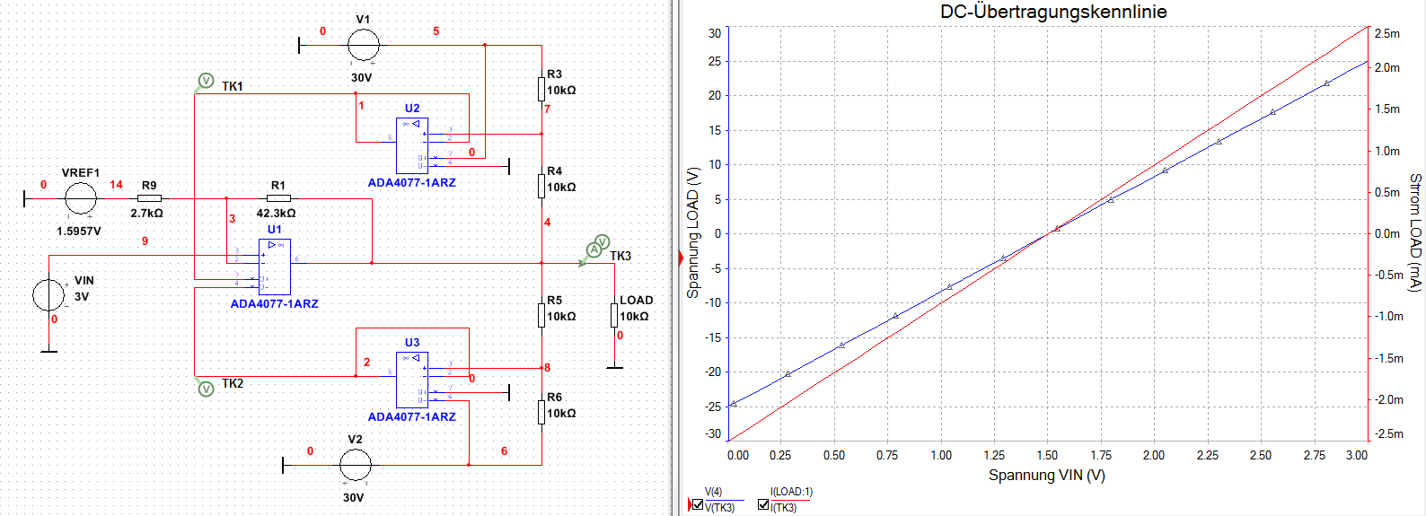

ich hab hier +24V (und 3.3V) und benötige zusätzlich -24V. Der
Strombedarf ist niedrig, 0.1mA reichen.  Ich habe jetzt z.B. den ICL7662
gefunden, der geht bis 20V. Gibt es da fertige inverter Chips, die 24V
vertragen? Ich will da ne Platine bei JLCPCB bestellen. Wäre gut, wenn
es den da gibt.

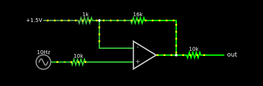

Am Ende will ich -24 bis +24V (edit +-20V reicht erstmal) mit nem uC
(0-3V DAC) einstellen können.  Wo wir gerade dabei sind, geht das
einfacher/besser als mit nem Opamp wie im Anhang?
(Einstellgeschwindigkeit <<100Hz. Sollte lieber eine Stabile Spannung
liefern.)
Danke schonmal für jeden Vorschlag.

von H. H. (Gast)
Ladungspumpen für so hohe Spannungen sind selten und teuer.
Nimm doch einen mit Speicherdrossel, da gibts genug Auswahl.
von Harald K. (kirnbichler)
> geht das einfacher/besser als mit nem Opamp wie im Anhang?
Du hast einen OpAmp, der mit mindestens 48V Versorgungsspannung
betrieben werden kann?

von Falk B. (falk)
An deinem Ausgang. Der OPV braucht aber auch Strom. HV-Typen sind nicht
so tierisch sparsam, die brauchen schnell mal 1-5mA für sich selber.
> vertragen?
Kann sein, ist aber schon ziemlich viel. Wahrscheinlich musst du einen
invertierenden Schaltregler benutzen. Oder eine negative Ladungspumpe
mit 2 Stufen selber aufbauen. Z.B. mit 12-15V und einem MOSFET-Treiber.
> es den da gibt.
Dann such mal in deren Datenbank. Ich fürchte aber, daß die nix haben,
weil das schon sehr exotisch ist.
> Am Ende will ich -24 bis +24V mit nem uC (0-3V DAC) einstellen können.
Hast du auch einen OPV, der >=48V Versorgungsspannung verträgt? Das
können nur einige Exoten.
> (Wenn es nur +-23V sind, reicht das auch.) Wo wir gerade dabei sind,
Nö. Wenn man +/-24V ausgeben will, braucht man min. +/-24V als
Versorgung. Real meist 1-2V mehr, denn die OPVs sind nicht alle Rail to
Rail fähig, vor allem die HV-Typen.
Die Grundschaltung ist aber OK.

Nichts sonst. Das macht man so. Anders geht es mehr oder weniger nicht.
Deine Dimensionierung ist aber falsch. Der Widerstand oben rechts muss
15k sein und Vref oben links 1,6V. Dann kann man mit 0-3V -24 - 24V
ausgeben. Die 10k am DAC-Ausgang sind überflüssig.

von Robert M. (r0bm)
Wenn kein HV-OPV in Frage kommt, dann kann auch auf normale OPVs, die
nur +/-15V vertragen, zurückgegriffen werden. Anbei eine Variante mit
OPVs in Bootstrapschaltung. Die für das Bootstrapping zuständigen OPV
können bei Bedarf durch komplementäre Transistoren ersetzt werden.
Da nur wenig Strom benötigt wird, lässt sich die bipolare
Betriebsspannung mit Hilfe von Ladungspumpen erzeugen.
