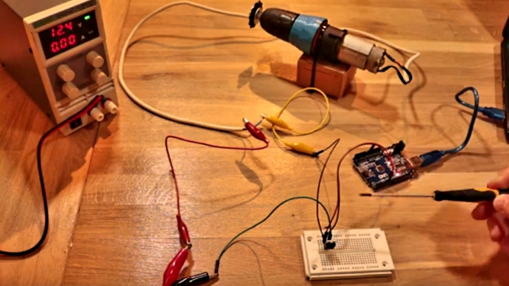

von Marcel V. (mavin)
H. H. schrieb:
> Zeig deine Schaltung, und zwar mit den tatsächlich verbauten
> Bauteilen!
Da in dem Video kein Schaltplan gezeigt wird und sich nicht jeder hier
umsonst vor Filmbeginn die 2x14 Sekunden Reklame anschauen muss, hier
der Aufbau aus dem Film aus dem man sich die Schaltung selbst erklären
kann.
von Mi N. (msx)
Marcel V. schrieb:
> hier
> kann.
Man achte auf den Schraubendreher, der ist wichtig ;-)
Ein Schraubendreher sagt mehr als tausend Schaltpläne ;-)
von Stefan F. (Gast)
Marcel V. schrieb:
Steckbretter und Dupont Kabel sind für diesen Anwendungsfall sehr
schlecht geeignet. Du hast relativ große Übergangswiderstände an den
Kontakten und in den Kabeln, an denen signifikant Spannung abfällt.

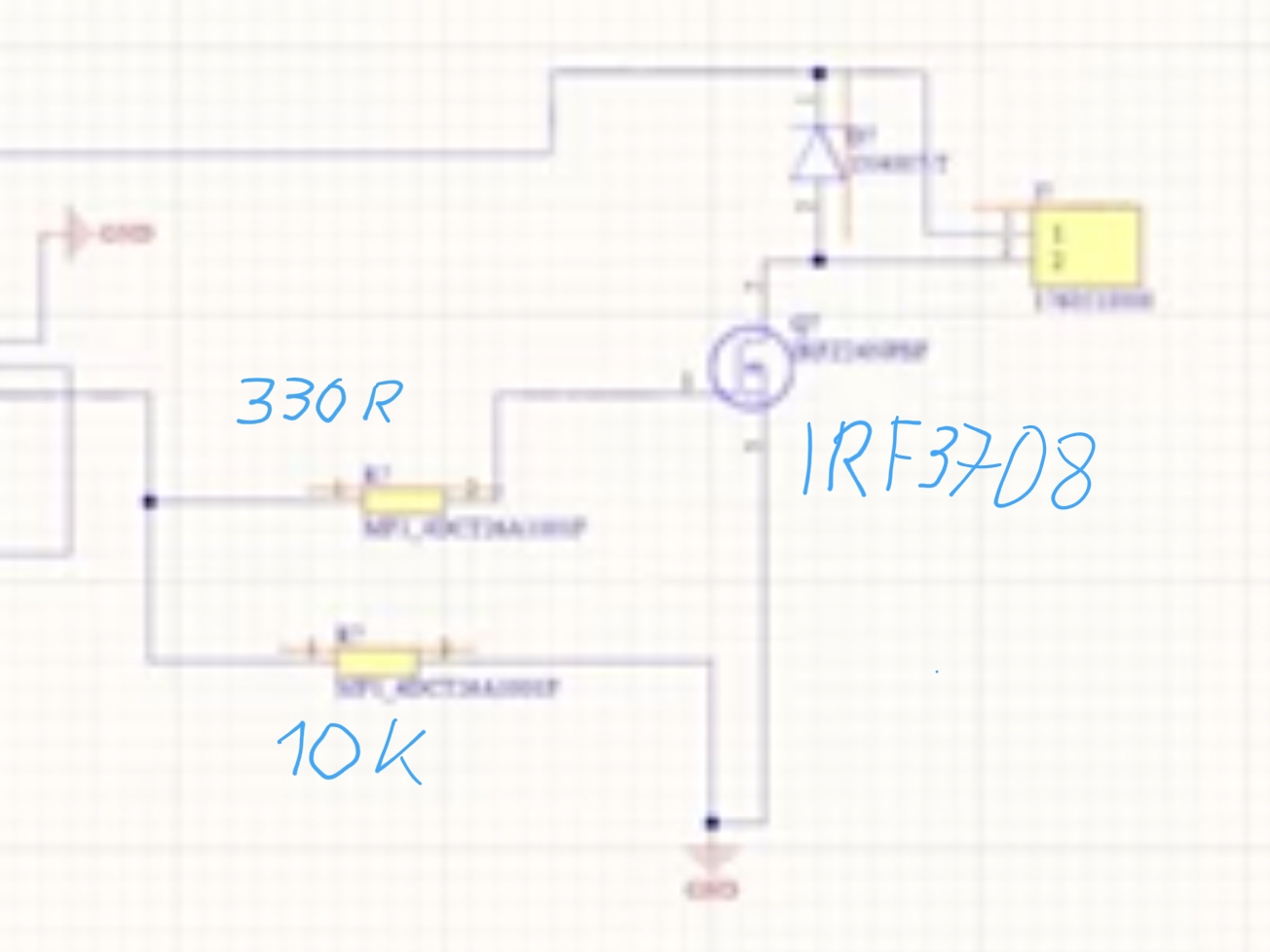

Emil schrieb:
> Hier stelle ich mir die Frage, welche Anpassungen ich vornehmen muss, um
> mit der Steuerung meinen Motor zu bedienen.
Für deinen Anwendungsfall mit dem Arduino benötigst du einen Logic Level
Mosfet IRF3708 (siehe Bild).
Wenn der Mosfet dann immer noch heiß wird, solltest du mit der Frequenz
bis auf etwa 50Hz runter gehen, oder eine Push-Pull-Treiberstufe
davorschalten.
Leider ist in deinem vorgeschlagenen Video der Schaltplan schlecht zu
erkennen. Es werden aber ein IRFZ24N und zwei 1k Widerstände verwendet.
Diese Bauteile sind für deinen Anwendungsfall eher ungeeignet.

von Emil (kega)
Das Bild ist leider sehr schlecht zu erkennen.
Natürlich ist das Bild schlecht zu erkennen, es ist ja auch aus deinem
empfohlenen Video rauskopiert. Mal doch einfach mal was schöneres auf,
wenn du magst.

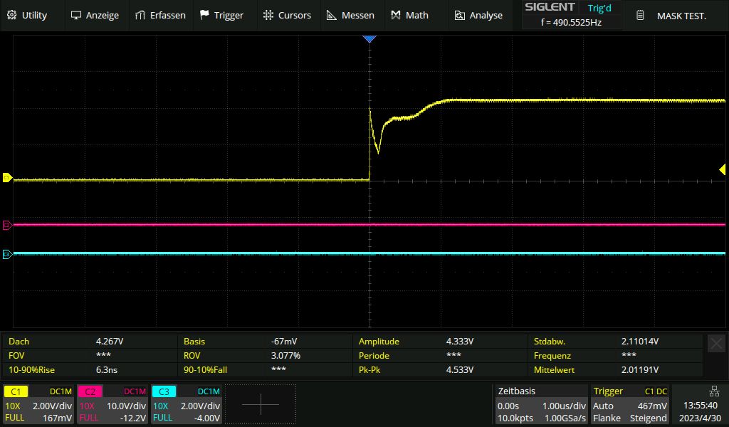

von Uwe B. (uwebre)
Stefan F. schrieb:
> Mi N. schrieb:
>> Ich sehe dort für den höheren Temperaturbereich einen Spannungsabfall
>> von 0,6 V bei 20 mA, was einem Ausgangswiderstand von 30 Ohm entspricht.
>> Man muß das Datenblatt nicht nur lesen sondern auch verstehen.
> Leider ist es kein einfacher Ohmscher Widerstand, wenngleich die
> Größenordnung in etwa hin kommt.
Ich habe mich was die Gate Charge Time betrifft um eine Potenz vertan,
sorry für den Irrweg.
Der Rest des "Vortrags" passt aber, wie man am anhängenden Screenshot
deuten kann.
Allerdings wurde kein Logic Fet verwendet, ist ein SMP60N06 an einem Pin
eines ATMEGA328P.
Uwe

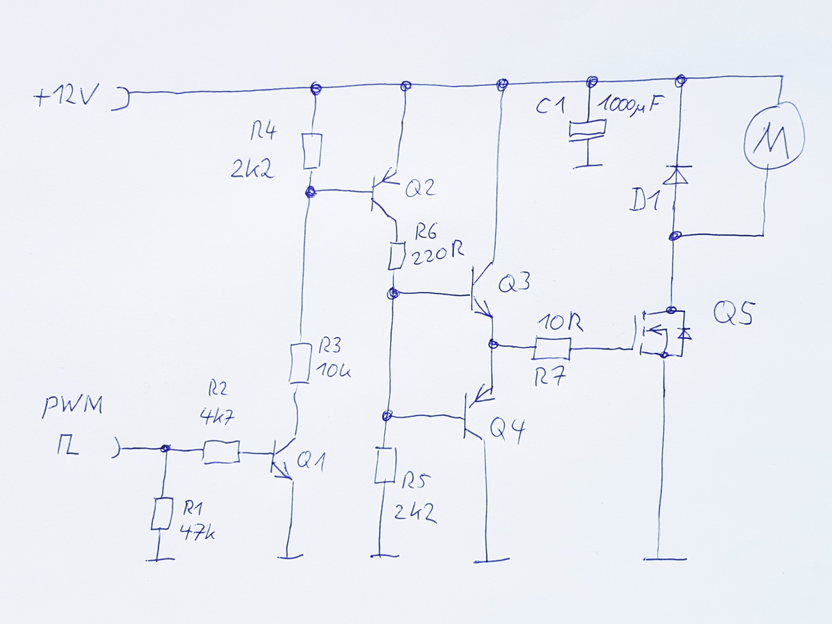

Stefan F. schrieb:
> Oh nein, bitte nicht! Tue uns das nicht an, ich flehe dich an :-)
Soo liebe Vereinsmitglieder, ich habe hier mal was erarbeitet. R6 dient
nur dazu die Spannung, die zum Gate hinführt, auf 10V zu begrenzen.
Erinnert mich an die Siemens Schaltungsbücher aus den 80ern...
Uwe
Ich habe das eher in Anlehnung an Loriot geknüpft (Ödipussy), wo einer
der Vereinsmitglieder eine Pappnase entwickelt hat, die in der Lage ist
Karneval, Umwelt und Frau miteinander zu verbinden.
von Mi N. (msx)
Für solche Schaltungen hat mir immer ein NE555 gereicht. Man muß ihn nur
richtig betreiben ;-)
Klar, wenn der NE555 mit 12V betrieben wird, dann kann man den Ausgang
natürlich auch direkt an den Mosfet schalten.
Und das Beste ist, der Arduino kann dann auch eingespart werden, weil
der NE555 die PWM Frequenz sogar selbst erzeugen kann.
