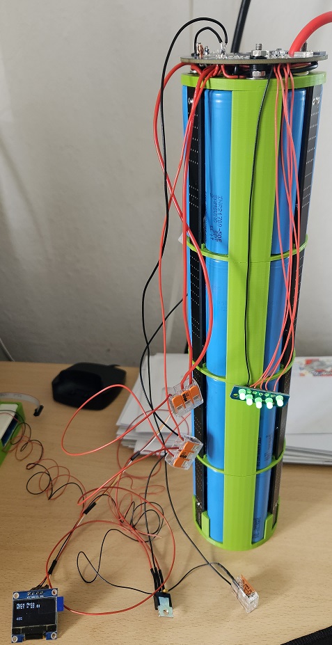

es ist mein erstes Projekt mit dem STM32(WB5MMG) (sonst viel Atmega`s).
Ich brauchte zwar nur 6x grobe Temperaturmessungen und habe daher einen
ntc10k und einen 10k als Spannungsteiler an den adc geschlossen.
Die Referenz ist absolut glatt bei 3,3V (zumindest laut Fluke
Multimeter).
Die ausgelesenen Werte schwanken um ca.10 digits, das bin ich vom Atmega
bei gleichem Messprinzip nicht gewohnt.
Ist dies ein typisches Bild oder vermutet ihr eher Einstellungsprobleme
mit dem adc ?

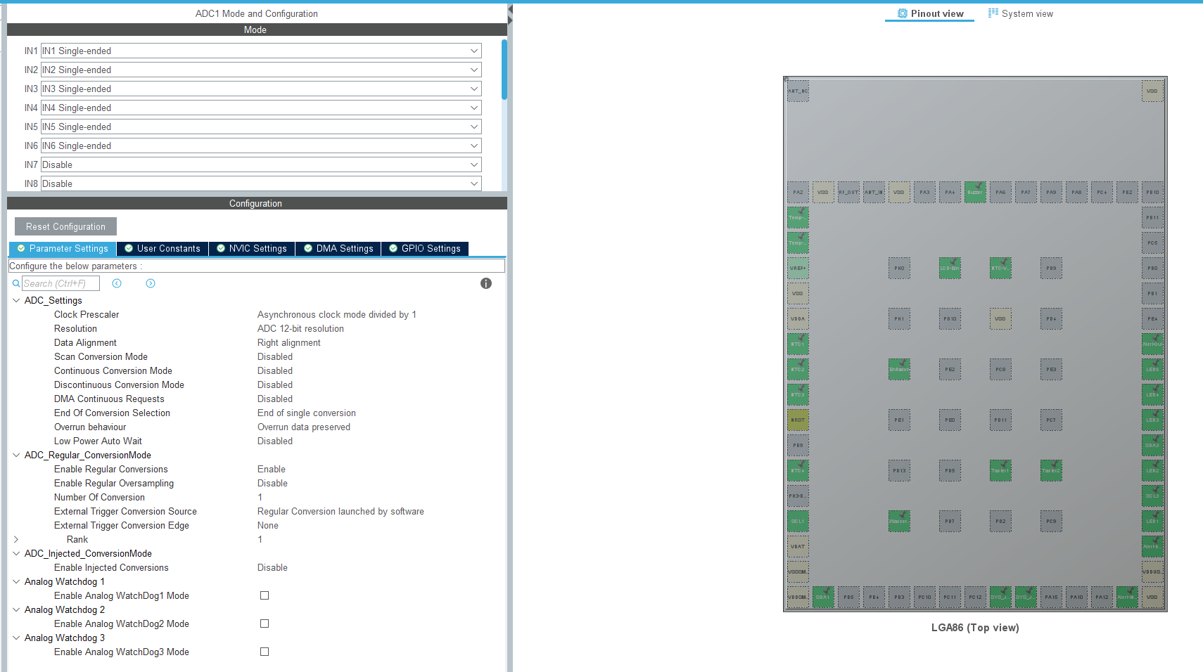

Ich habe den ADC im Cubeide eigentlich nur aktiviert (single
conversion), sonst keine Änderungen vorgenommen.
Was kann ich euch sonst noch liefern ?

Auf was steht denn die "Sampling Time" unter Rank bei den Channels. Das
ist die Zeit für das Sample and Hold. Wenn die zu niedrig ist, tritt
solches Verhalten gerne mal auf, vor allem bei hochohmigen Quellen.
Stand auf 2.5 Cycles, aber wenn ich auf 640.5 ändere ist das Verhalten
identisch

Die NTC`s sind zwischen 5cm und 30cm entfernt, jedoch gut geschützt
umgeben von Akkuzellen im Zwischenraum der Zellen.
Ich habe quasi eine Sonde mit NTC´s welche in einem der Zwischenräume
auf ganzer Länge steckt.

von Harald A. (embedded)
STM32 und stark wackelnder ADC, da kommt bei mir sofort das Stichwort
„Calibration“ hoch. Es gibt doch bei jedem STM32 mit 12bit diese ADC
Calibration Prozedur, der man beim ersten Kontakt nur wenig Beachtung
schenkt. Bei Calibration denkt man an bessere Genauigkeit (die man oft
nicht braucht), allerdings löst die Prozedur genau das Problem mit dem
Wackeln.

> Wackeln.
Diese Auto-Calibration hatte ich eingebaut, bringt für das wackeln aber
leider nix.
