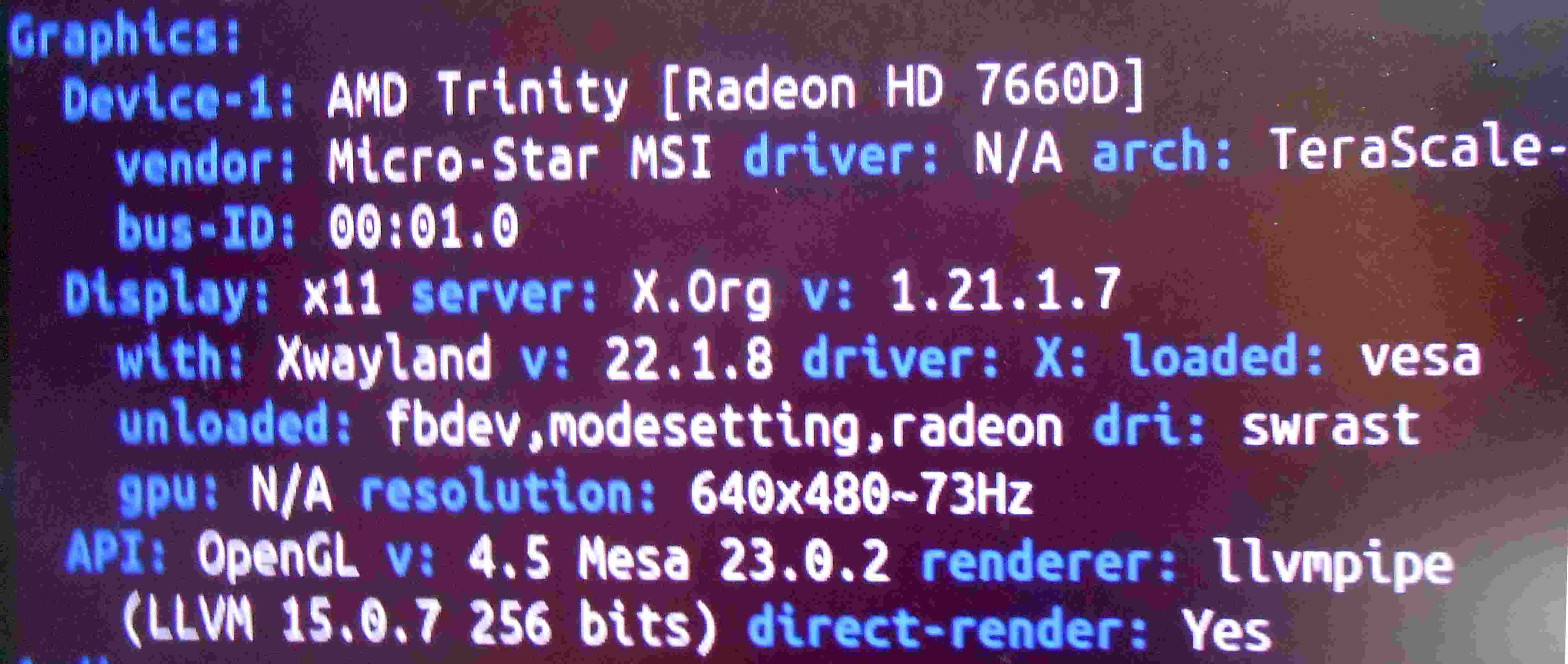

Die Grafik ist (laut Kommandozeilenprogramm "inxi -Fxz") eine AMD
Trinity [Radeon HD 7660D] etwa von 2012. Vermutlich brauche ich einen
AMD-Treiber, und ich fürchte, die werden das auch nicht mehr
unterstützen.

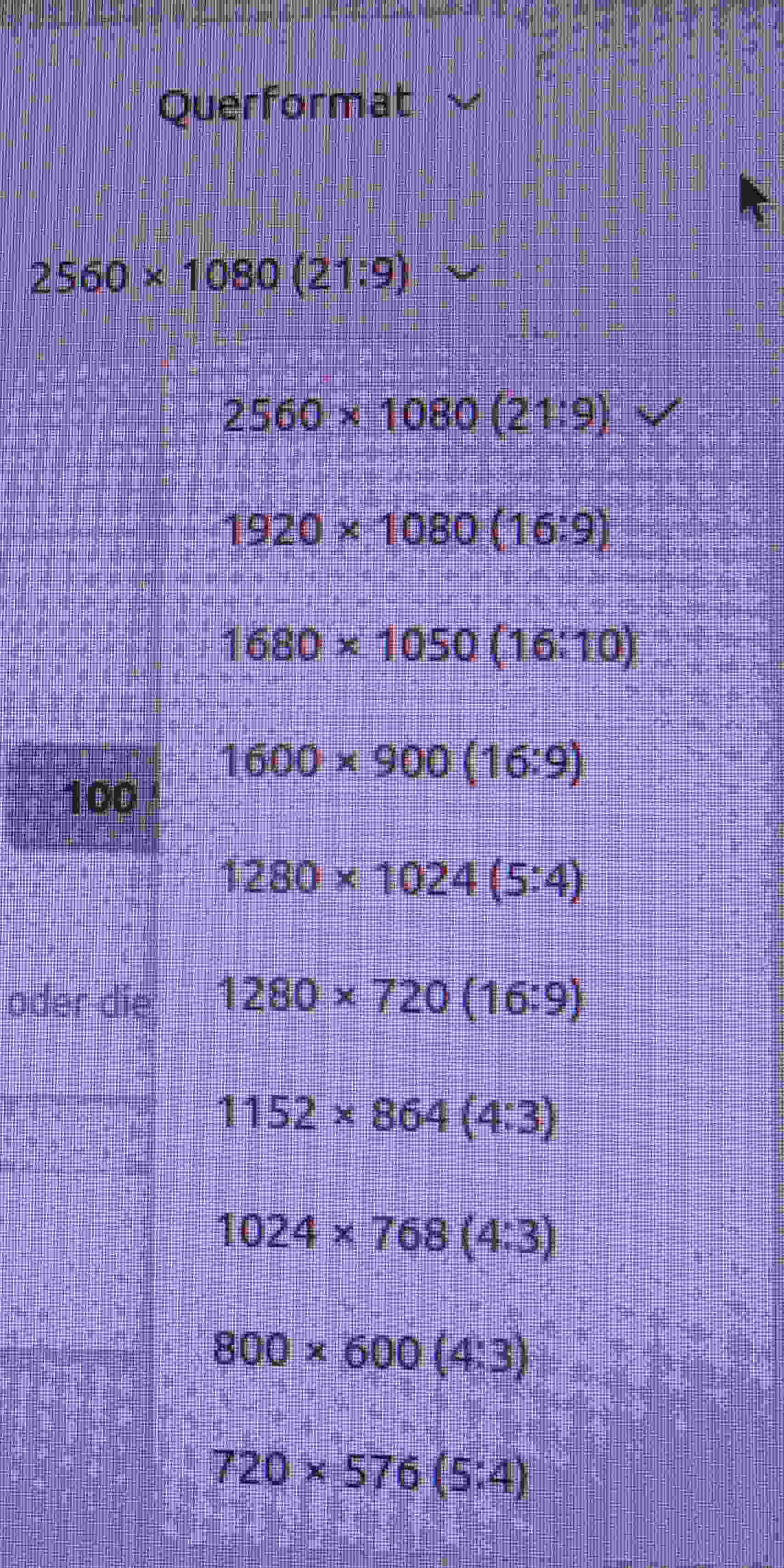

22.10 bietet mir 10 Auflösungen an, als höchste die etwas exotische
meines LG-Monitors 2560*1080, so war es auch bisher eingestellt.
"inxi -Fxz" verrät mir für 23.04:
Display: x11 server: X.Org v. 1.21.1.7
with Xwayland V.22.1.8, Driver X: loaded vesa
unloaded: fbdev,modesetting, radeon dri: swrast
gpu: N/A resolution 640x480~73Hz

Hmm, bei einer Radeon HD 7660D ("Cayman", Untergruppe zu "Northern
Islands" laut wikipedia) müsste eigentlich das
"xserver-xorg-video-radeon"-Paket passen:
https://launchpad.net/ubuntu/lunar/+package/xserver-xorg-video-radeon
Erst neuere Modelle scheinen "amdgpu" zu nutzen laut
https://www.x.org/wiki/RadeonFeature/
Im Falle von X.org könnte man auch versuchen eine
/etc/X11/xorg.conf.d/radeon.conf anzulegen mit:
Section "Device"
   Identifier  "radeon"
   Driver      "radeon"
EndSection
um X.org ggf. zum "radeon"-Treiber statt "vesa"-Treiber zu überreden.
Ansonsten ggf. mal die Ausgabe von dmesg auf "amd" und/oder "radeon"
filtern und schauen ob der Kernel-Treiber vllt. Initialisierung-Probleme
hat...
ich meine, das ist das einzige radeon-Paket, das hier inastalliert ist,
aber das hat auch bisher keine Wirkung gezeigt.

Hier die Aussage des "inxi -Fxz" und die bisher wählbaren Auflösungen
für meinen Monitor. Wäre halt schön, wenn ich das nochmal so hinbekäme.
Wenn die 22.10 mal installiert ist, kann ich ja sehen, welche Treiber
u.s.w. tatsächlich aktiv sind. In der Live-Version wird das kompliziert,
eine Software temporär nachzuinstallieren. Schade, dass ich das Update
nicht einfach rückgängig machen kann, aber das ist eine Einbahnstrasse.

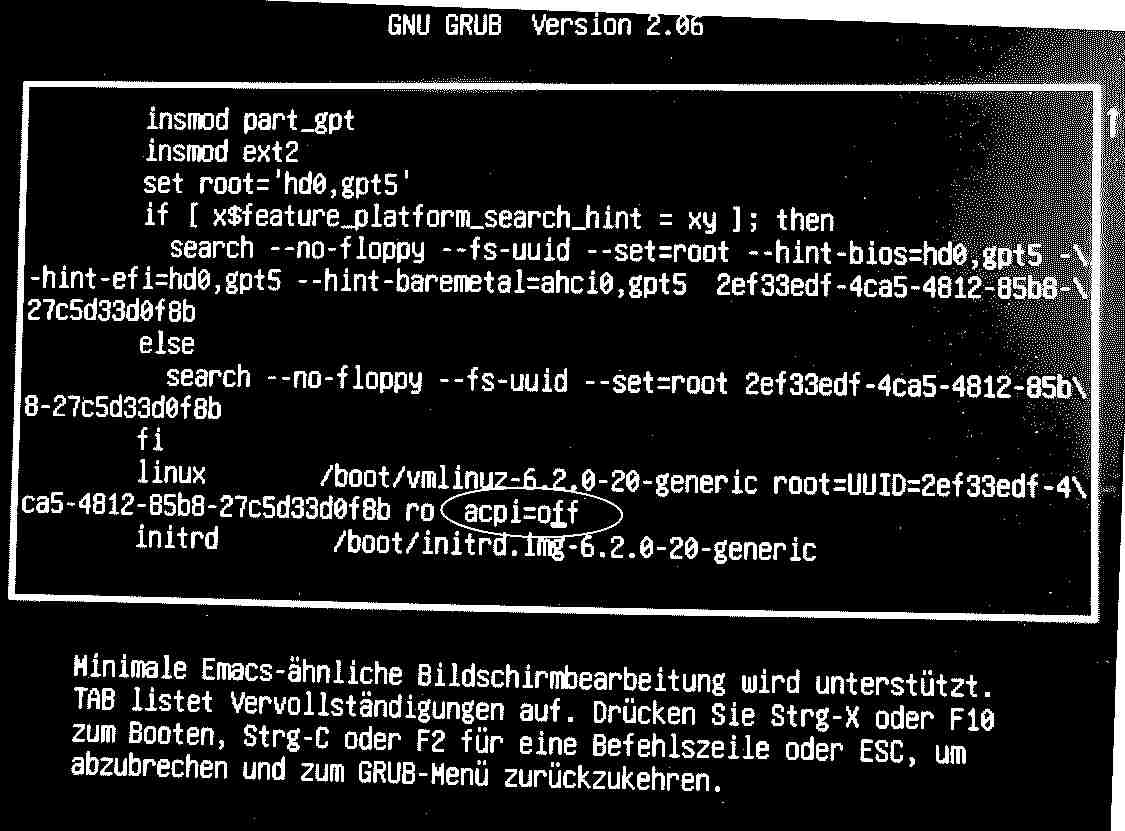

Plumps... (Stein vom Herzen gefallen):
ICH HAB DIE LÖSUNG!
Im Grub-Menü steht "ACPI=Off", das habe ich probeweise auf On gestellt
und schon läuft der PC wie gewohnt mit dem neuen Ubuntu 23.04!
Die "Anzeigeoptionen" bieten jetzt wieder 16 verschiedene Auflösungen
an, auch die für meinen Monitor passende 2560*1080 (21:9).

von Εrnst B. (ernst)
Das ist aber sicher nicht default.
> acpi beeinflusst eigentlich die Energiesparoptionen
und vieles, vieles andere mehr...
> Das muss ich jetzt nur noch dem Grub dauerhaft beibringen.
Rausfinden, wo du das damals, vor dem Update, konfiguriert hattest.
Erste Anlaufstelle wäre /etc/default/grub, dort
"GRUB_CMDLINE_LINUX"/"GRUB_CMDLINE_LINUX_DEFAULT"
"sudo update-grub" danach nicht vergessen.

Die Ursache habe ich gefunden, es war ein Bootparameter im Grub, schon
viele Jahre falsch gesetzt. Das hat sich erst jetzt nach dem Update
ausgewirkt. Der Rechner läuft wieder wie gewohnt. Problem gelöst. Eine
simple Datensicherung hätte da nicht geholfen, höchstens ein Backup der
Grub-Configuration.
