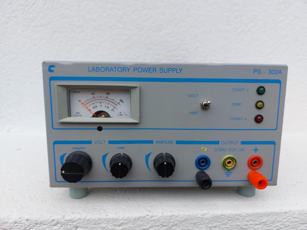

von Jos (lukass2000)
vielen, vielen DANK für eure Infos.
GND Anschluss direkt am LNT ist also (für mich) soweit verzichtbar und
kein Kriterium für ein LNT.
Möchte aber meine schon erwähnte Frage oberhalb nochmal stellen:
Was haltet Ihr allgemein vom Hanmatek HM305.
Vielleicht auch zum Berücksichtigen, das ich es für Euro 40,- haben
könnte.
Oder soll ich mein sicher gut über 15 Jahre altes Netzteil mit richtigem
Transformator reparieren lassen?
Mein Bekannter, welcher auch das Hanmatek HM305 verkauft hat sich das
Netzteil angesehen. Er meinte es hätte da einen Elko und einen UC
"irgendwas" geschossen, weiters würde er die Potis an der Front
tauschen, da die etwas zicken, alles andere müsse man dann schauen.
Er meinte halt von den Bauteilkosten (wenn mann dann auch die
Portokosten berücksichtigt) würde man auch so an die Euro 40,- kommen.
Daher war dann meine Überlegung gleich das Hanmatek HM305 zu nehmen.
Habe es ja auch schon einige Tage bei mir am Werktisch stehen und
gefällt mir extrem gut.
Ich mache damit auch keinerlei professionelle Schaltungen, eher so die
"Schulkinder" und Lehrlingsschaltungen. Hauptsachlich muss mir das LNT
so Standardspannungen (3, 5, 9, 12 Volt) liefern....
Habe halt, wie auch oberhalb beschrieben, schon mehrmals gelesen, das
die Schaltnetzteillösung nicht 100%ig perfekt ist und ab und zu
Störungen liefert...
Nun stehe ich halt da und weis nicht so recht, was die Sinnvollere
Lösung ist ;)
LG

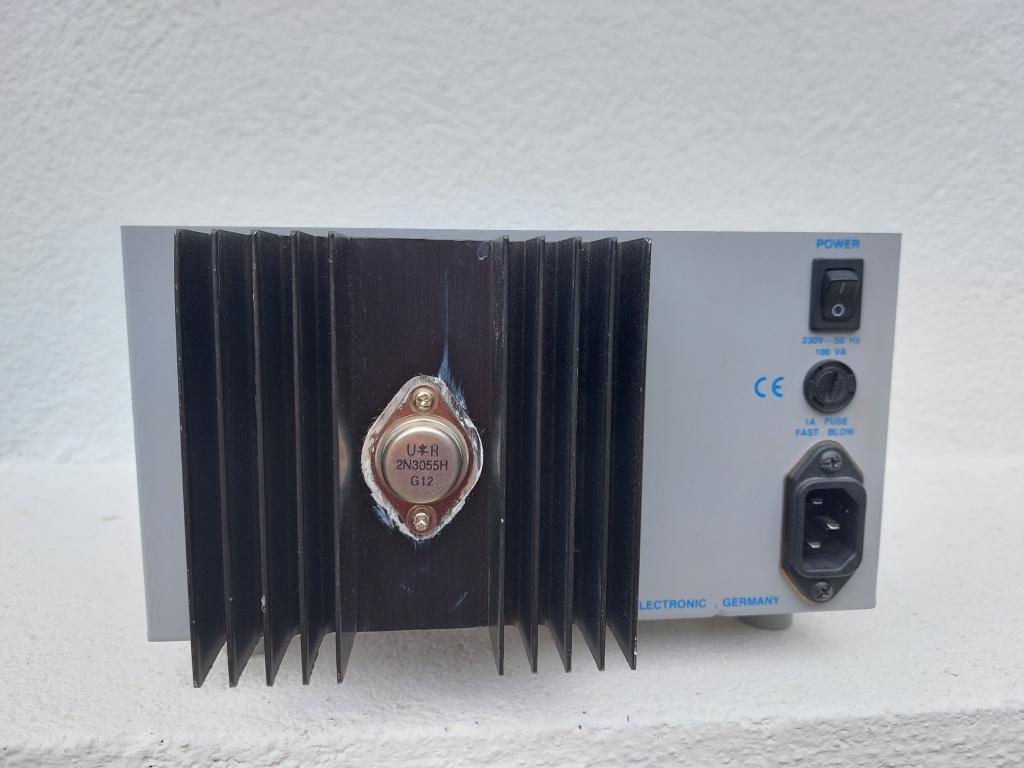

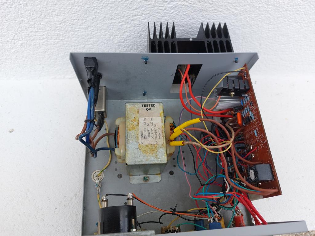

von Joe L. (joelisa)
So würde ich das machen, oder besser selbst Hand anlegen. Hast Du
Unterlagen zu dem Teil? Daten? Oder wenigstens ein Foto?
Den GND-Anschluss (eigentlich Schutzleiter) rüstest Du nach: Unisolierte
4mm-Buchse ins Blechgehäuse gesetzt und gut ist. Gebraucht habe ich das
bisher aber nur seltenst.
von Michael B. (laberkopp)
40 EUR fur das HM305 sind schon ok, aber ich würde 'dein regelbares
Netzteil' (welches auch immer) behalten und reparieren. Wenn in ihm
wirklich
Jos schrieb:
> einen UC "irgendwas"
kaputt sein sollte wäre die Reparatur zwar anspruchsvoll, aber ich
vermute dass es eher nur die Leistungsendstufe zerlegt hat. Mit deinem
Jos schrieb:
> OWON SDS1102 gekauft
solltest du das reparieren können. Wenn nicht heute, dann morgen. An

Heute Morgen hat mich mein Bekannter angerufen, ich soll mal vorbei
kommen er hätte da was für mich :)
Voller Neugier ich gleich los und siehe da, mein Netzteil läuft wieder
Er war gestern auf einem Flohmarkt und hat für 5 Euro identisches
Netzteil erstanden. Bei diesem war der Travo und Anzeige defekt.
Er hat nun benötigte Teile in mein Netzteil eingebaut und alles läuft
wieder.
In dem anderen Netzteil war sogar ein GND Buchse vorhanden, in meinem
war da bisher nur eine Blede drauf und jetzt hat es wie gesagt sogar
eine GND Buchse.
Also sozusagen für 5,- Euro repariert und noch eine GND-Buches
zusätzlich erhalten, da kann man nicht meckern :)

Sorry, dachte ich hab das oben erwähnt, habe ich wohl tatsächlich
vergessen :(
Ist ein Voltcraft PS-302A, hab mal Bilder angehängt.

Und auf den 2N3055 gehört eine Isolierkappe, der ist ja mit dem Ausgang
verbunden und niemand weiss, welches Potential dort vorherrscht.

Ich würde jetzt noch ein Loch in die Frontplatte machen und ein zweites
Instrument einbauen um das leidige Umschalten zwischen A und V
abzuschaffen, oder gleicht 2 Digitale (2 extra 9V Netzteile) oder ein AV
LED Kombi aus China.
