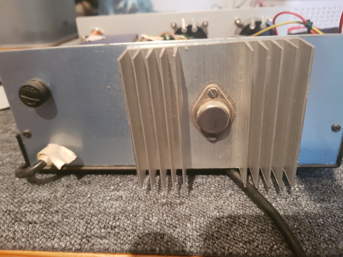

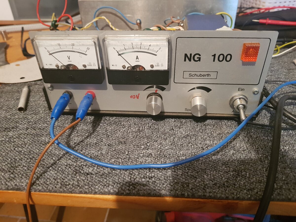

Hallo Leute,
bin auf der Suche nach einem Labornetzteil . Habe mein altes
rausgekramt, dass teilweise noch funktioniert (Schmauchspuren sieht man
auf der Platine.)
Bis 35 volt und 5 Ampere
Jemand bietet im Netz ein wohl auch betagtes Labornetzteil an (2x 30 V,
3 A)
wobei eine Stufe durch die fehlenden Transistoren erst aufgerüstet weden
müsste. Die 1. Stufe funktioniert. Will 30 Tacken dafür
Frage: mein altes behalten und reparieren oder
       beim Angebot zuschlagen oder
       nix von beiden

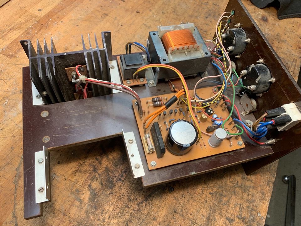

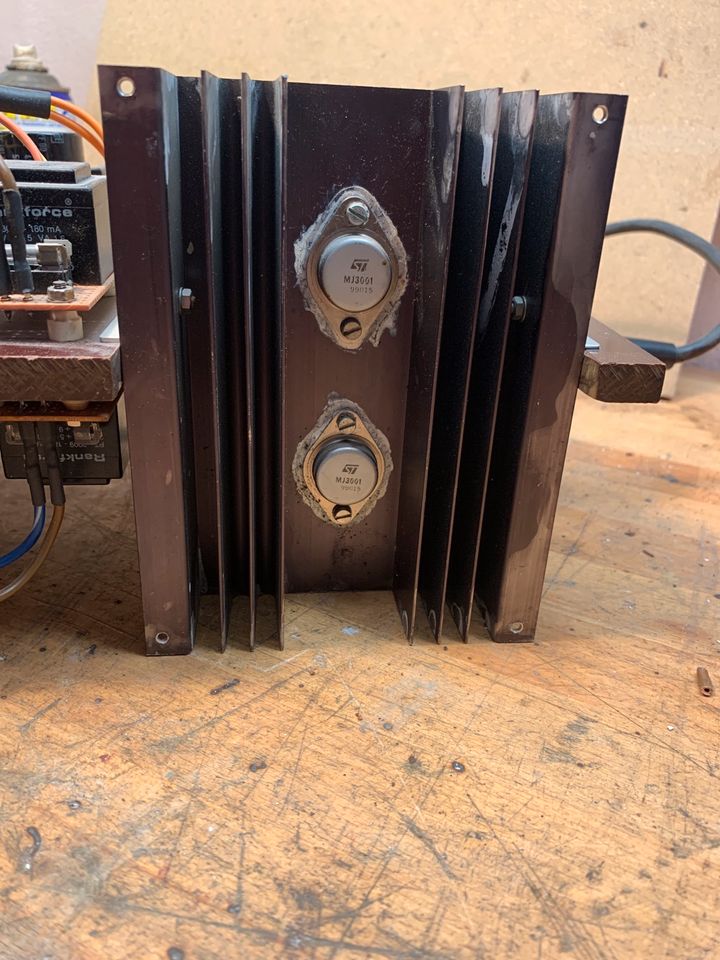

Mit einem einzigen 2N3055? Illusorisch!
Und auch die 30V/3A beim anderen Netzteil sind mit einem einzigen MJ3001
pro Kanal nicht realistisch.

von Lars B. (heiner56)
H. H. schrieb:
...es sind pro Kanal ZWEI MJ3001 (siehe Bild)
von H. H. (Gast)
Lars B. schrieb:
> H. H. schrieb:
Effektiv nur einer, da die Emitterwiderstände fehlen.
Und selbst mit denen wäre das ganz eng auf Kante.

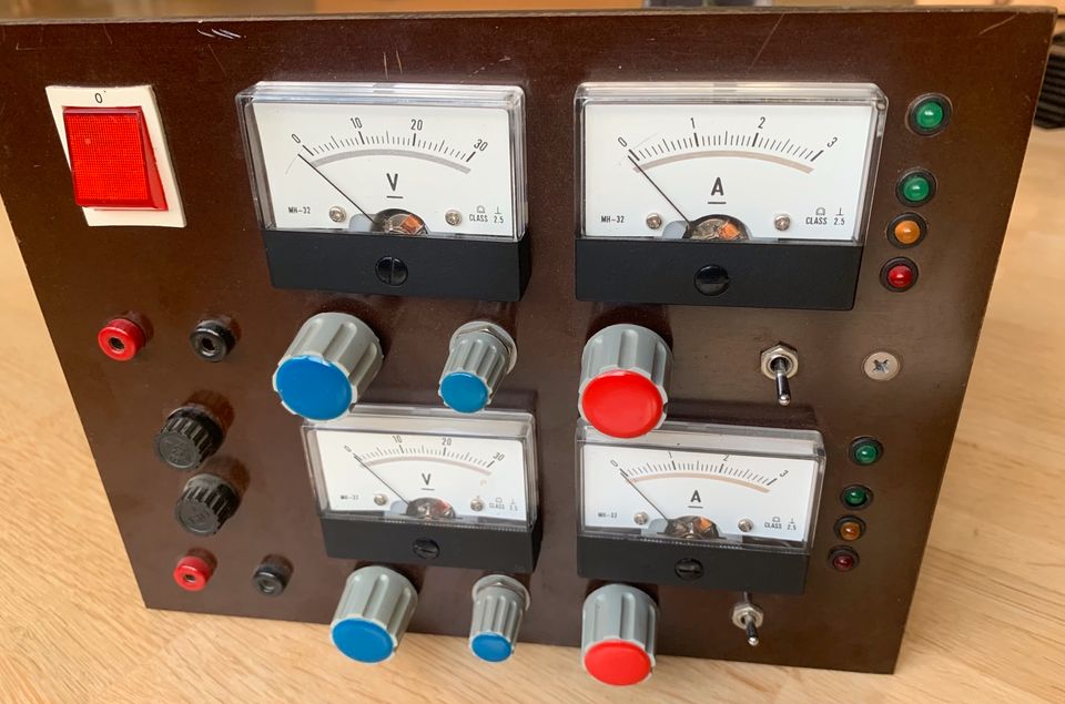

von D. S. (supernova01)
Lars B. schrieb:
> Habe mein altes
> rausgekramt
Die Bilder zeigen mehrere Netzteile, teilweise halb zerlegt.
Bitte mal einen richtigen Zusammenhang zwischen Bildern und Text
herstellen, das ergibt so keinen Sinn.
DS

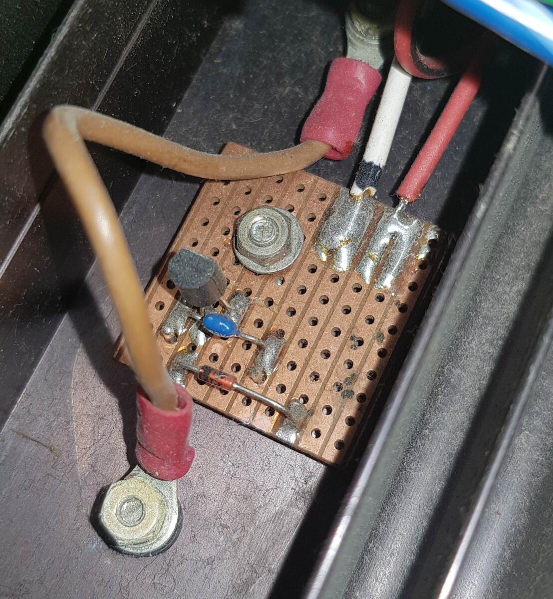

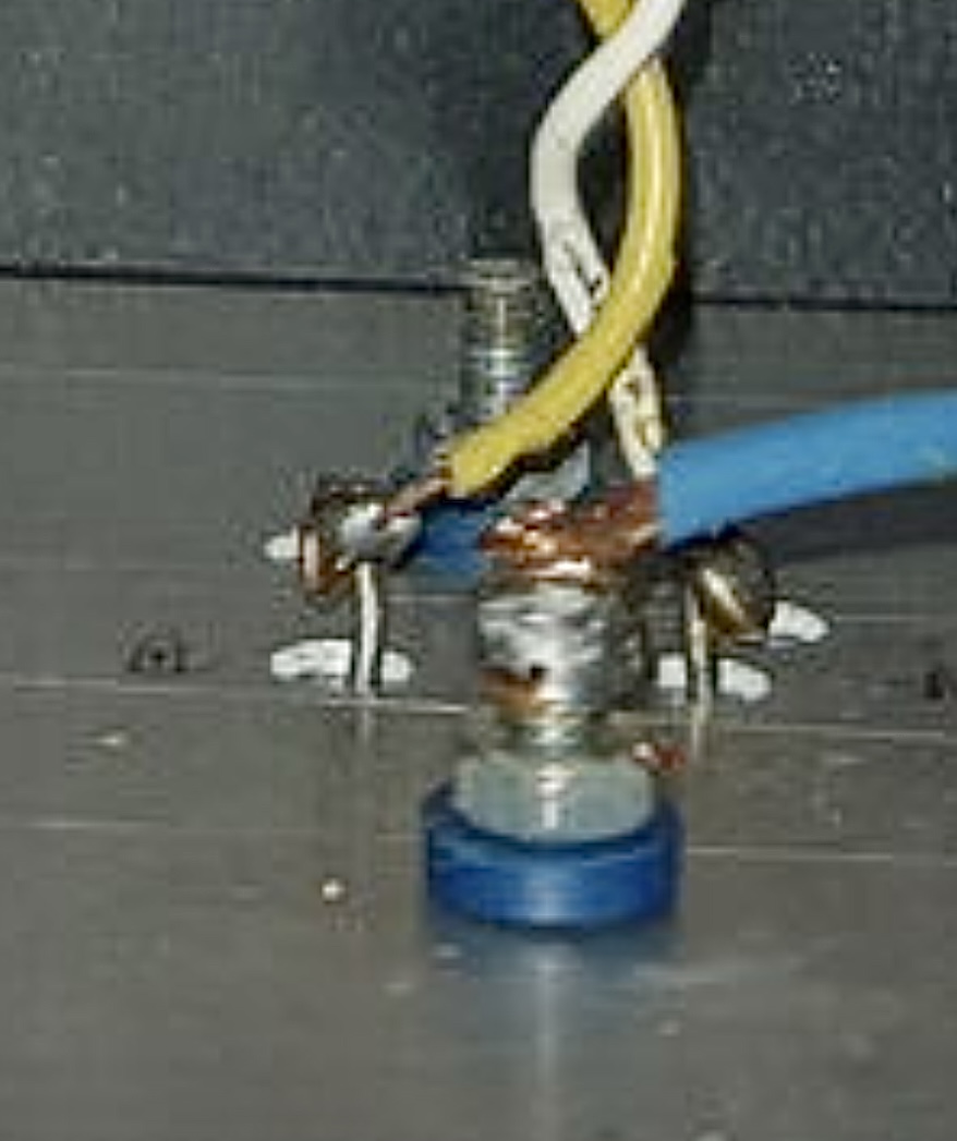

Um so mehr, als der Transistor mit Klingeldraht verkabelt ist.

von Andrew T. (marsufant)
Dennis S. schrieb im Beitrag #738062
Ist Recht leicht erkennbar das die ersten 3 Bilder zu dem NT gehören das
er bereits hat.
Und alle weiteren Bilder zu dem, was er ggfs kaufen kann für 30€.

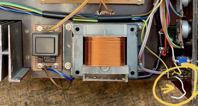

Lars B. schrieb:
> Hallo Leute,
> auf der Platine.)

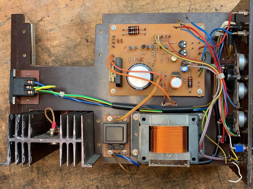

Hat der blaue Trafo eine geteilte sekundär Wicklung?
Das wäre die Eingangsvoraussetzung um auf die 5A zu kommt.
Gleichrichter und ladeelko der nächste.
Dann der Längstransistor, der bekommt zwei Brüder.
Thats the way to proceed.

von Marcel V. (mavin)
Lars B. schrieb:
> Also nach deiner Meinung : sein lassen ?
Nein, nimm das Doppelnetzteil und baue je einen 0R1 / 4W
Emitterwiderstand ein (also insgesamt 4 Stück für das ganze Gerät) und
1,5A pro MJ3001 ist doch noch ok. Lass dir von Herrn Hinz kein X fürn U
vormachen.
Dann hast du ein ganzes Leben lang Freude daran.
Bevor du die fehlende Stufe auch wieder mit ins Gehäuse reinquetschst,
nimm lieber einen großen Kühlkörper mit 0,3K/W wo alle 4 Transistoren
drauf sind und schraube ihn von außen senkrecht ans Gehäuse dran.

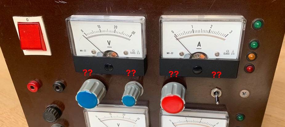

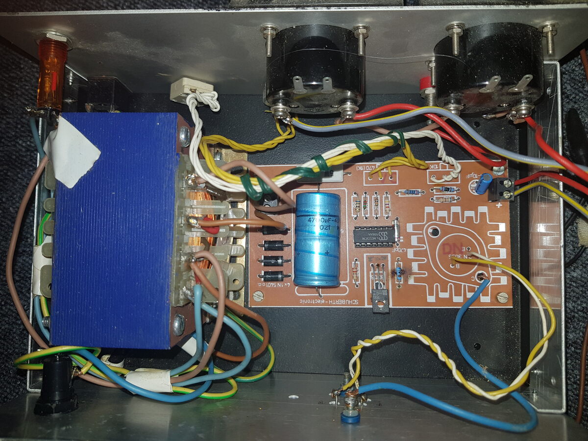

Noch zwei Bilder von meinem defekten NT
Leute, bleibt cool-ist die Aufregung nicht wert. Jeder gibt hier sein
Bestes !

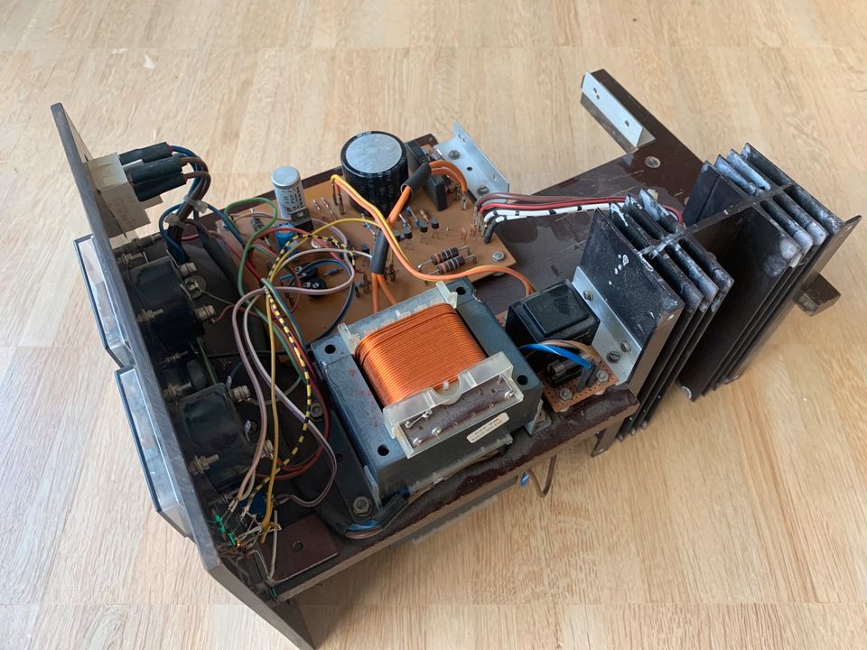

von H. H. (Gast)
Tja, und auch der Trafo taugt gerade mal für 2A.
von Jörg R. (solar77)

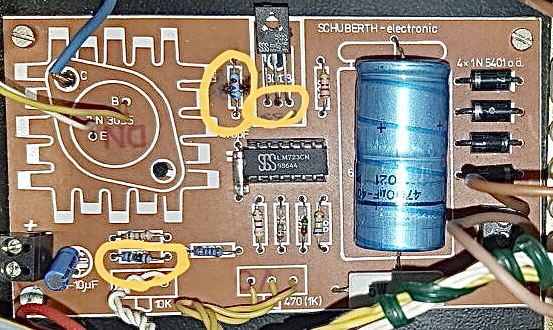

@TO
Auf der Platine deines NTs sind sichtbar mehrere Bauteile defekt. Das
lässt sich aber reparieren. Scheinbar stehen die Werte der Widerstände
unter den Bauteilen.
Den schon erwähnten Klingeldraht zum Leistungstransistor würde ich
austauschen. Dann können die sehr schlechten Lötstellen am Transistor
gleich korrigiert werden. Der wurde vermutlich nachträglich angebracht.
Original kann das so nicht sein.
Der Chip ist Standard, LM723.
Das andere NT würde ich persönlich nicht kaufen.
Danke Lars, dann ist es mit diesem Trafo geklärt.
Ich habe parallel im Web nach dem "Schubert 100" gesucht. Und als Fund
sollte Reparatur der Strom und auch die Spannung nach unten angepasst
werden.
0-28V, 0-2.5A
Wenn Du damit auskommen kannst, lohnt eine Reparatur.
PASST das für deine Anwendungen?

Ich finde es nicht schön aufgebaut. Den tatsächlichen Aufwand es
fertigzustellen kann man schlecht abschätzen.
Der weiße Draht der in der Luft hängt ist wohl so nicht ganz korrekt.
So, Entscheidung gefallen: Da ich im Grunde genommen nur selten mit
einem (Labor)Netzteil arbeite, reicht mir mein jetziges auch aus, soweit
ich es repariert bekomme, was mir aber sicher -mit eurer Hilfe -
gelingen wird.
Das andere Netzteil hätte mich zwar gereizt, weil es - trotz Alter- mir
viel wertiger vorkommt, wie mein popeliges NG 100. Aber wie gesagt: ich
brauche es eigentlich nicht.
Werd also dem Verkäufer wohl absagen- wird ihn zwar nicht freuen, aber
egal.
Vielleicht gibt es ja tatsächlich jemanden unter euch, der dieses Teil
haben möchte. Die 30 Tacken sind übrigens incl. Versand.
Danke für die vielen Ratschläge und Tipps, sowohl in die eine als auch
in die andere Richtung.
LG
> gelingen wird.
Du solltest davon ausgehen dass das Wechseln der verschmorten Teile
allein nicht ausreicht. Das ist vermutlich die Folge des eigentlichen
Fehlers. Den Leistungstransitor solltest Du auch überprüfen.
Weißt Du ob der Schaden durch eine Fehlbedienung entstanden ist?
Fremdspannung am Eingang, verpolter Akku usw.?
Nur mal nebenbei, wenn in deinem wirklich nur 1N5401 eingebaut sind -
das sind dann auch nur 3A Dioden. Ist also ein wenig auf Kante genäht.
Da der Kühlkörper auf der Platine offensichtlich zu klein war, hat dann
jemand die Endstufe nach externverlegt. Gut gemeint, schlecht
ausgeführt.
Nachdem das hier mal wieder abdriftet, hier mal back to topic:
Das Schubert des TO ist wohl nicht mehr ganz im Original Zustand.
hier ein Foto wie es tatsächlich ausgeliefert wurde vom Herstller (Foto
& Daten: Danke an Frank)
Ausgangsseitig:
0--28V, 0--2.5A (3A kurzzeitig).
Man beachte das 3A Ameperemeter, abweichend von dem 5A-Amperemeter des
TO
von Udo S. (urschmitt)
Andrew T. schrieb:
> Ausgangsseitig:
Das wäre bei einem Endstufentransistor und dem gezeigten Kühlkörper
immer noch sehr optimistisch.
Der müsste bei einer niedrigen eingestellten Spannung und 2,5A dann
mindestens 70W verbraten. Oder hat das eine Umschaltung der
Sekundärspannung des Trafos?
Das oben gezeigte Doppelnetzteil wäre eine nette Basis um sich ein
Netzteil zu bauen. Alleine Trafos, Gehäuse, Kühlkörper,
Endstufentransistoren und die Messinstrumente sind die 30 Euro dicke
wert.
Realistisch würde ich aber als Dauerlast max. 2x2A anstreben.
Hat das jetzt einer hier gekauft?
von Michael B. (laberkopp)
Das Schubert hat also 28V/3.5A Trafo bei 220V.
Bei heutigen 230V+/-10% kommen 26.35 bis 32.52V raus, gleichgerichtet
37.2 bis 45.98, nach dem Gleichrichter 35.2 bis 43V, im Leerlauf auch
gerne 8% mehr macht 46.11V.
Zu viel für den 40V Elko und 40V uA723. Man sollte einen
spannungsfesteren Elko nehmen und einen L146 statt dem uA723, obwohl die
Erfahrung lehrt, dass Bauteile bei +10% nicht gleich platzen.
Ein 2N3055 taugt bei 43V nur bis 2.4A, dein 3.5A Trafo nach
Gleichrichtung nur bis 2A, man sollte die Stromeinstellung also auf 2A
begrenzen durch Erhöhung des shunt um das 2.5-fache. Ja, dann nutzt man
nur 2/5 des Instruments. Wenn das stört statt einem neuen Instrument
lieber eine neue Skala drucken und ins Instrument einlegen, shunt
passend verändern.
Der 4700uF Elko verliert bei 2A pro Halbwelle 4V, aus mindestens 35.2V
werden also nur 31.2V danach der 2N3055 in unbekannter Schaltung. Als
Sziklai kostet er die verbleibenden 1.2V, als Emitterfolger eher 4.5V,
die Spannungsregelung bis 30V kann also zu viel sein, so eine hohe
eingestellte Spannung fängt dann bei Belastung zu brummen an, der
Hersteller wollte nur 28V zusichern, klingt vernünftig.
Da du den Elko sowieso gegen ein 50V oder mehr Modell auswechseln
solltest  kann man gleich 6800uF oder mehr nehmen, was eben reinpasst
auf die Platine, bis 10000uF/63V.
Der TO126 Transistor sollte ein Kühlblech bekommen, der Kühlkörper vom
2N3055 sollte eine Thermobimetallschalter bekommen der bei 56 GradC
abschaltet, denn für 45V/2A=90W ist das die maximale case temperature
des 2N3055.
Dann hast du ein zuverlässiges 28V/2A linear regelbares Netzteil (mit
altertümlicher Schaltung, der Übergang zwischen Spannungsregelung und
Stromregelung ist eher weich, gut zur Simulation von Solarzellen für
MPPT Regler, schlecht für genaue Begrenzung), zusätzlich zu deinem neuen
Korad 3005 5A Schaltnetzteil.
Michael B. schrieb:
> Hallo Michael,
danke für die tollen Tipps- das hilft mir ungemein !
LG !
Also ich hab das Teil gekauft-wäre irgendwie am Schluss gegenüber dem
Verkäufer doch wohl unfair gewesen. Hatte mich da vermutlich zu weit
schon aus dem Fenster gelehnt. War im Grunde genommen ja auch davon
ausgegangen, dass die Mehrzahl von euch wohl eher zustimmen würde.
Was mir jetzt beim Auspacken noch aufgefallen ist, dass jeder MJ3001
eine kleine Platine auf der Rückseite besitzt.
Was könnte das sein ?

von H. H. (Gast)
Darlingtonschaltung.
von H. H. (Gast)
Dieter D. schrieb:
> Da könnte dieser Schaltplan weiter helfen:
> Beitrag "Re: Suche Schaltplan Labornetzteil Conrad NG-302"
Genau das ist das Netzteil, bis auf den Murks mit den parallel
geschalteten Transistoren.
H. H. schrieb:
> den parallel geschalteten Transistoren.
Das wurde früher öfters gemacht, weil die "digitalen Werkzeuge" nicht
zur Verfügung standen. Wenn mehr Strom gebraucht wurde, wurden welche
mit besseren Hfe herausselektiert und parallel mit kleinen Widerständen
verbaut.
von H. H. (Gast)
Dieter D. schrieb:
Aber nicht ohne Emitterwiderstände.
Das dachte ich vor langer Zeit auch und übersah, dass ein
Zuleitungsdraht mit Isolierung aus "echten" Konstantan war, eine
Legierung aus Kupfer mit 44% Nickel, die  sich (wenn es blank und nicht
oxidiert ist) sehr leicht löten ließ.
Was mir an den Bildern noch aufgefallen ist, dass der 0,33 Ohm
Widerstand doppelt ist.
Wenn Du den Schaltplan mal genauer ansiehst, dann ist dort beim zweiten
0,33 Ohm Widerstand ein Pin in der Luft. Der Fehler zwischen Schaltplan
und Layout kam daher, dass diese je nach Variante unterschiedlich
verschaltet wurden.
a) Parallel, wie in dem Platinenlayout
b) In einer Variante wären das die jeweiligen vorgesehenen
Emitterwiderstände, die notwendig wären, wenn zwei Leistungstransistoren
parallel geschaltet würden. D.h. hier noch ein Loch für einen Kontakt
hineinbohren und die Leiterbahn durchkratzen, wäre eine Lösung.
Die geänderte Platinevorlage kam nicht mehr so weit ich weiss.
H. H. schrieb:
> Darlingtonschaltung
Hat ne Darlingtonschaltung nicht zwei Transistoren??
von H. H. (Gast)
Lars B. schrieb:
> H. H. schrieb:
>> Darlingtonschaltung
Siehst du den kleinen in TO-92 nicht?
Lars B. schrieb:
> H. H. schrieb:
>> Darlingtonschaltung
Man kann eine Darlingtonschaltung mit 2 Transistoren umsetzen. Es gibt
aber auch Transistoren die als Darlington in einem Gehäuse sitzen, z.B.
BC517.
Und was bewirkt die iVm den mj3001?
Was ist iVm?
von H. H. (Gast)
Höhere Verstärkung natürlich. Aber leider auch mehr Spannungsabfall.

von Armin X. (werweiswas)
Andrew T. schrieb im Beitrag #7380661:
> Hinz, ich schlage vor du machst einfach Urlaub, wäre für alle Seiten ein
> Gewinn.
Und wer postet dann die ganzen Datenblätter die sonst keiner findet?
Der MJ3001 ist bereits ein Darlingtontransistor.
MJ 3001 ISC Darlington-Transistor, NPN, 80V, 10A, 150W, TO-3
(www.reichelt.de › darlington-transistor-n...)
Mit weiterem Transistor wird das ein Doppeldarlington, also eine
Trilingtonschaltung. ;o)
Sieht passend aus.
Na ja:
Nicht ohne Grund, das sind die beiden Emitterwiderstände, man sieht sie
auf der Platine. Es gehen vom Kühlkörper auch 4 Leitungen zur Platine:
CC, BB gemeinsam und E und E einzeln. Der Schaltplan wird einfach nur 1
MJ3001 zeigen und daher fehlerhaft sein. Gern absichtlich zur
Nachbauverhinderung.
Das wird T4 sein mit C5.
von H. H. (Gast)
Mea culpa, auf einem der Fotos sieht man die vier Adern. Da hatte ich
nur das andere angesehen, und da sind nur drei Adern zu sehen.
Honi soit qui mal y pense.
Heißt also jetzt: da sind Emitterwiderstände verbaut ?
von H. H. (Gast)
Kannst du doch einfach prüfen, du hast das Ding ja vor Ort.
Lt. Messung sind das tatsächlich Ermitterwiderstände.
Noch ne Frage, auch wenn wieder großes Kopfshütteln erfolgt, aber kann
eben keinen Schaltplan lesen.
Welche Funktion haben die einzelnen Drehregler (P1-P4) bzw der der
rechte silberne Schalter ? Kann da nur eine Einstellung erfolgen, wenn
da auch eine Last dran hängt oder kann ich bereits vorher Spannung und
Strom einstellen?
von H. H. (Gast)
https://www.mikrocontroller.net/attachment/382851/192520-as-02-de-Labor_Netzgeraet_0_30V_3A.pdf
Und die beiden blauen sind Spannung grob/fein.
Um den Strom einzustellen, muss entsprechend Last ran, z.B. ein
Kurzschluss.
Hallo HH
super
danke ! insbesondere auch für die Beschreibung. Du findest ja einfach
alles.
Und was machte der rechte Schalter (ist ja kein Ein/Ausschalter) Hat der
was mt dem Strom zu tun ?
von H. H. (Gast)
Sollte in der Anleitung stehen. Ich denke damit wählt man bei erreichen
des eingestellten Stroms zwischen begrenzen und abschalten.
von Ralph B. (rberres)
Umschalter zwischen Stromabschaltung und Strombegrenzung
Ralph Berres
So Leute,
hab das Gerät, soweit eben meine Kenntnisse reichen getestet und für in
Ordnung befunden. Danke für die vielen hilfreichen Tipps. Ohne sie wäre
ich komplett aufgeschmissen gewesen.
Würde das Teil  aber jetzt am liebsten wieder verkaufen, da die
Häufigkeit der Nutzung in keinem Verhältnis steht.
Also wenn jemand Interesse hat und vielleicht auch die zweite Stufe
fertigstellen will und kann: melden !
LG
