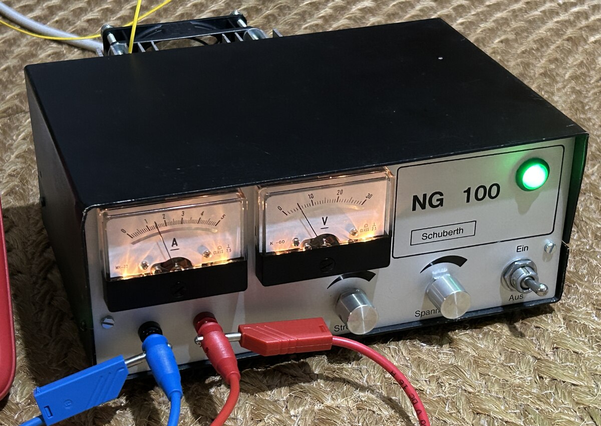

Forum: Offtopic Reparatur Netzteil Schuberth NG 100
von Jörg R. (solar77)
In diesem Thread geht es um die Reparatur des Netzteils
Schuberth NG 100.
Ursprung ist dieser Thread:
Beitrag "Entscheidungshilfe Labornetzteile-eilig !"

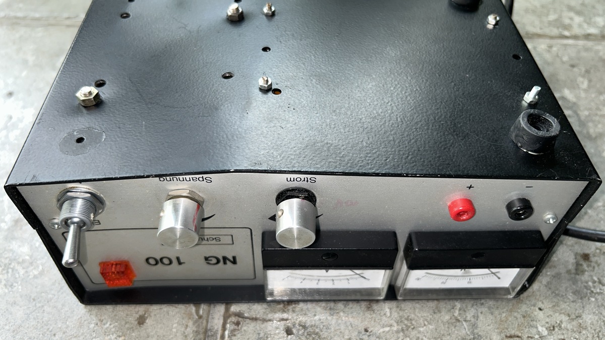

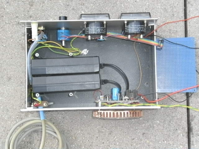

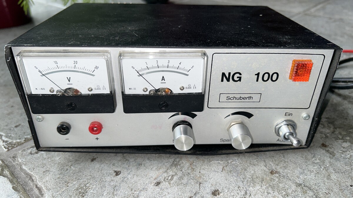

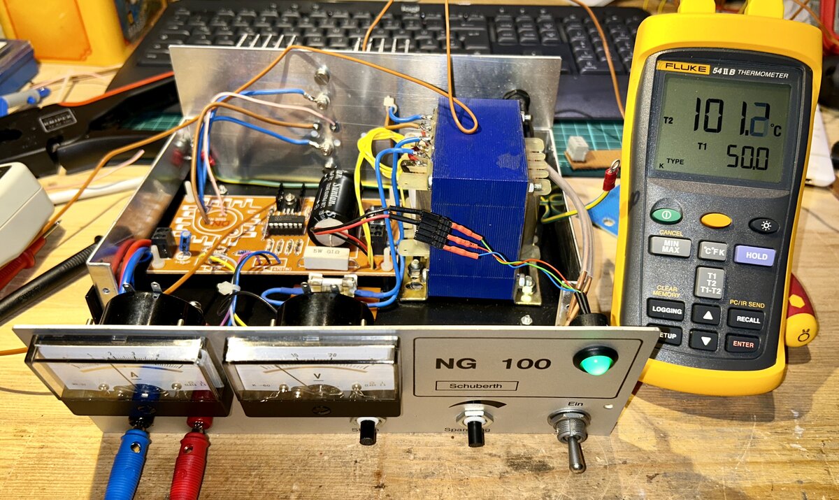

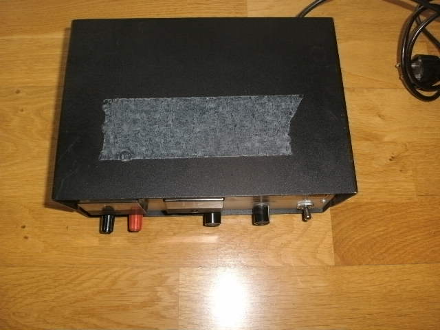

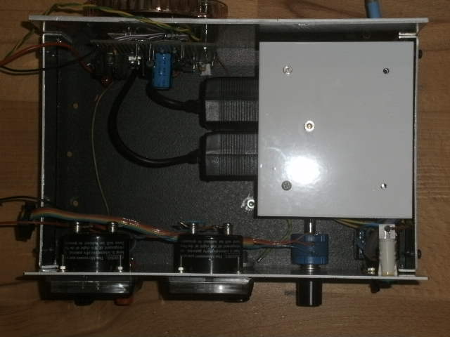

Der TO hat mir das Gerät zugesandt nachdem ich ihm angeboten habe einen
Reparaturversuch zu unternehmen. Bei mir angekommen stellte sich heraus
das es eine Kernsanierung wird, mal abgesehen von dem eigentlichen
elektronischen Schaden. Das NT wurde auf dem Transport erheblich
beschädigt. Das Gehäuse ist verzogen, die Kontrollampe an der Frontseite
wurde komplett zerlegt. Der nicht richtig befestigte Trafo ist schuld.
Eigentlich lohnt der Zeitaufwand für das NT nicht, aber nun nehme ich
die Herausforderung an. Es macht ja auch Spaß dem NT ein neues Leben zu
schenken.

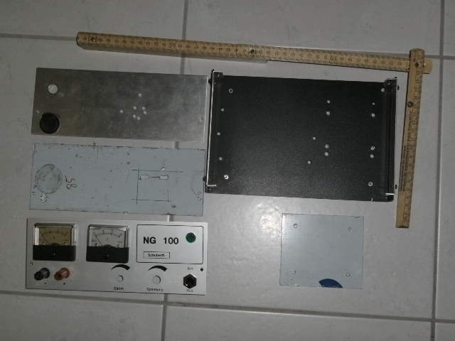

Meine erste Maßnahme, die eigentlich nicht geplant war, ist die
komplette Demontage des NT.
Einige Teile müssen ersetzt werden, das war schon beim zerlegen
ersichtlich. Der Ladeelko ist mit 40V Nennspannung auf Kante genäht, bei
28V AC die vom Trafo kommen.
Die Potis werden ersetzt, die Kontrolleuchte weicht einer LED. Die wird
dann allerdings von der Sekundärseite versorgt. Es gibt keine Sicherung
auf der Sekundärseite, die müsste eigentlich auch nachgerüstet werden.

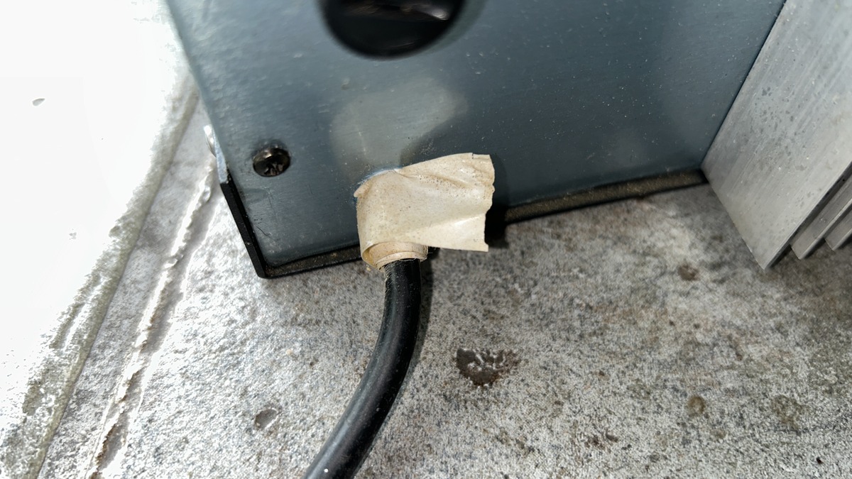

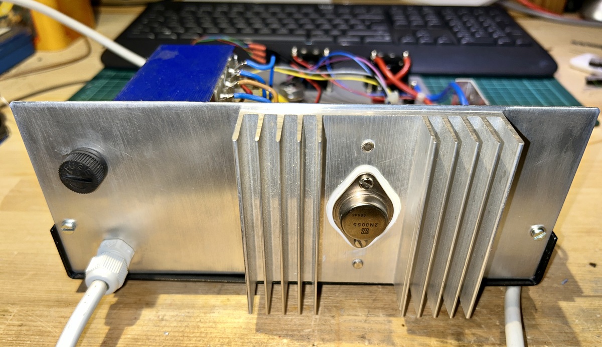

Auf der Rückseite ist noch eine Schutzfolie, die auch unter dem
Kühlkörper ist. Das Netzkabel bekommt eine neue Einführung mit
Zugentlastung. Das bisherige Isolierband hat dann ausgedient.

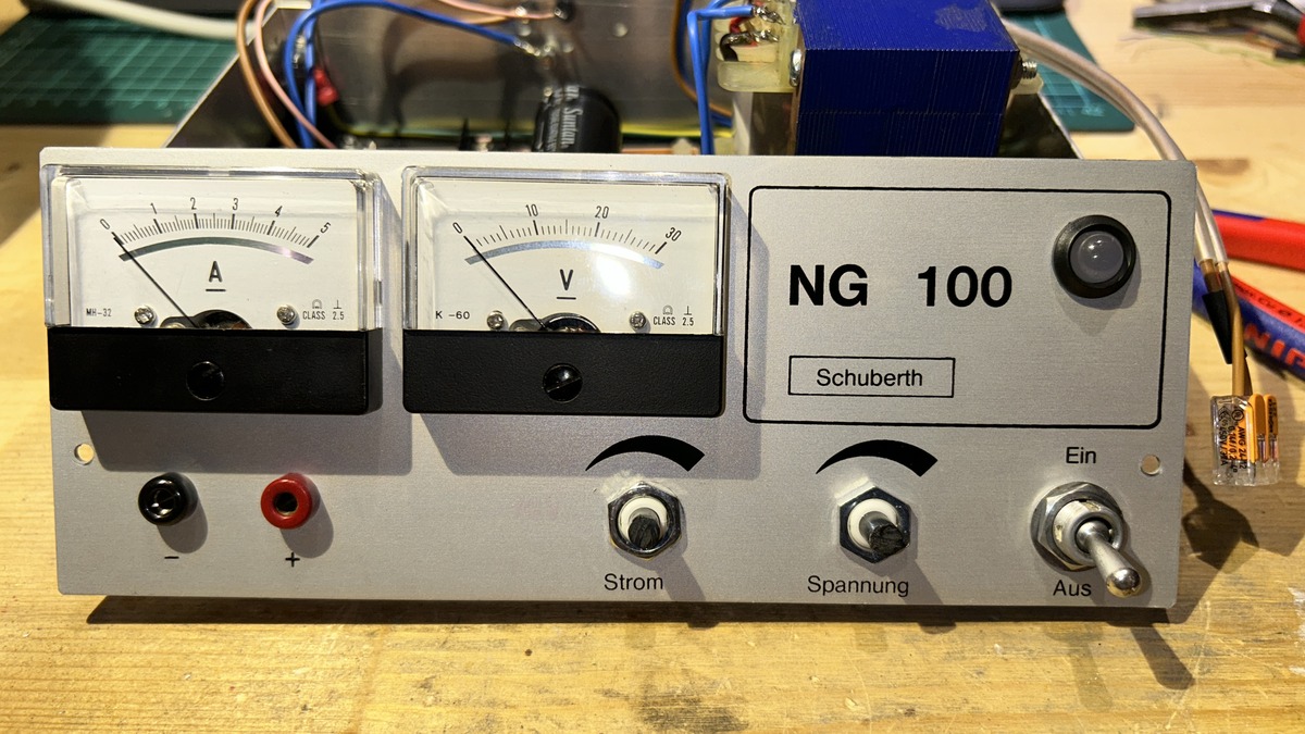

Die Zeigerinstrumente werden gegeneinander getauscht, dann passt es auch
wieder mit den Reglern überein. Die Instrumente sind beleuchtbar, die
schließe ich dann beim Zusammenbau mit an. Ich muss noch herausfinden
welche Spannung sie vertragen, bei 9V sind sie viel zu dunkel.

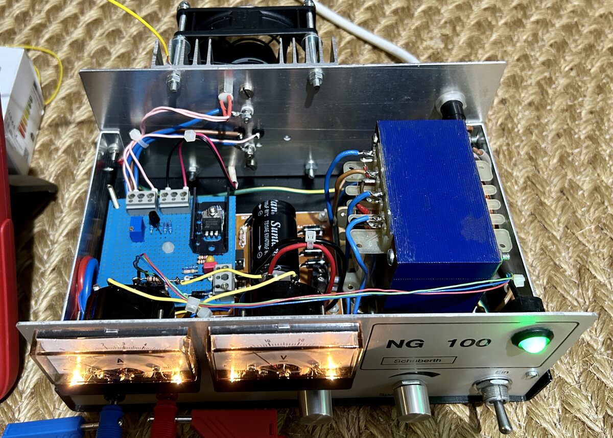

Um den elektronischen Defekt kümmere ich mich nach dem Wiederaufbau des
NT, was etwas Zeit in Anspruch nehmen wird. Gehäuse und Frontplatte
müssen gerichtet werden. Der Trafo muss auch besser befestigt werden.
Das NT scheint mir ziemlich verbastelt zu sein. Mal sehen was daraus
wird wenn es wieder zusammengebaut ist.
Über eine sachliche rege Diskussion würde ich mich freuen. Vielleicht
hat jemand so ein NT und ihm hilft dieser Beitrag bei einem möglichen
defekt seines NTs.

von Ralph B. (rberres)
Ich kann dir für deine Hilfsbereitschaft nur positives abgewinnen.
In den Funkamateurkreisen nennt man das Hamspirit.
Wenn das Netzteil wirklich 30V 5Amp liefern soll, würde ich darüber
nachdenken, einen viel größeren Kühlkörper zu verwenden und darauf 3
oder besser 4 Transistoren zu montieren, welche jeweils mindestens 150W
Ptot besitzt. Ansonsten wird das Netzteil den nächsten Kurzschluss bei
vollen Strom nicht überleben.
Die Gleichrichterdioden sind mit 3Amp max auch für 5 Amp zu knapp
dimensioniert. Da der Trafo nur für 2,5Amp ausgelegt ist, würde ich das
Netzteil deswegen auf maximal 2 Amp begrenzen. Hier würden dann 2
Längstransistoren ausreichen.
Ansonsten würde ich in der vorhandene Bestückung ( 1 Transistor,
vorhandener Kühlkörper ) den maximal entnehmbaren Strom auf 1 Amp
begrenzen, um den Wärmehaushalt nicht zu überfordern.
Statt das Kabel direkt einzuführen würde ich eine 3polige Europabuchse
als Netzzuführung einbauen. Die gibt es auch mit Sicherungshalter
integriert.
Ansonsten würde ich genau so verfahren wie du es machst.

Der Trafo ist aber für 3.5A ausgelegt
https://www.mikrocontroller.net/attachment/593618/20230327_201818.jpg
Ralph kann nur nicht lesen. 2A wird aber für den Kuhlkörper zu viel.

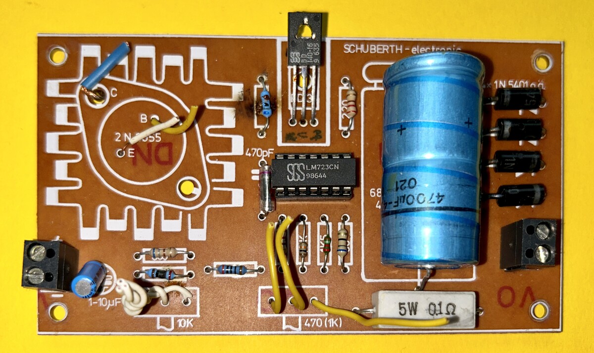

von Arno R. (arnor)
Jörg R. schrieb:
> einen Reparaturversuch zu unternehmen
Vielleicht sollte man noch einen Schritt weiter gehen. Denn die
abgebrannten Widerstände auf der Platine zeigen, daß mit der
Dimensionierung der Schaltung was nicht stimmen kann. Die Schaltung ist
offenbar recht einfach, so daß man die von der Platine abnehmen kann,
falls nicht schon irgendwo ein Schaltplan gezeigt ist.

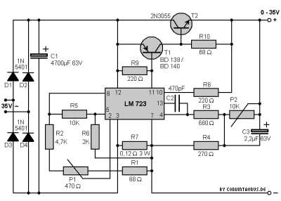

von Lars B. (heiner56)
Im Netz gefunden. Könnte es doch sein -oder?
von Michael B. (laberkopp)
Ja, Ausgangselko wäre auch noch nett.
Wobei 35V rein und raus deutlich zu viel für den 723 sind.
Und 0.12 Ohm shunt für 5A reicht, aber der 2N3055 schon bei 2 abkackt.
Vielen Dank für positiven Kommentare und Tipps;-)
Eigentlich ging es erst nur darum das NT wieder zum laufen zu bringen,
der Transportschaden war nicht eingeplant.
Ralph B. schrieb:
> Wenn das Netzteil wirklich 30V 5Amp liefern soll...
Beitrag "Re: Reparatur Netzteil Schuberth NG 100"
Einige Modifikationen kann und werde ich vornehmen. Einen neuen
Kühlkörper und weitere Leistungstransistoren wäre dann aber doch zufiel
des Guten. Die Reparatur soll möglichst wenig kosten, sonst könnte Lars
B. besser in ein neues (gebrauchtes) NT investieren.
An dem NT scheint vieles nicht Original zu sein. Das Amperemeter geht
bis 5A. Wie hier schon geschrieben schafft der Trafo das aber nicht,
ganz davon abgesehen das die Kühlung bei weiten nicht ausreichen würde.
Eigentlich müsste der Trafo mehrere Wicklungen haben, auf die je nach
Ausgangsspannung umgeschaltet werden kann.
Die Anzeigeinstrumente waren auch vertauscht eingebaut. Eigentlich sieht
alles aus wie ein Bausatz, was man u.a. auch an den Lötstellen sieht.
https://www.mikrocontroller.net/attachment/595693/NG100-zerlegt-05.jpg
Den Strom auf 1A zu begrenzen, wie Du vorgeschlagen hast, muss ich mit
Lars B. abklären. Verkehrt wäre die Maßnahme nicht. Bei 5V Out wären das
immer noch ca. 35W Verlustleistung am Leistungstransistor.
Michael B. schrieb:
> Ralph B. schrieb:
>> mit dem 28V Trafo würde es gerade so gehen
> Bei 220V Input, inzwischen haben wir 230V, und Toleranzen sind nicht
> drin.
Vielleicht setze ich vor den Versorgungseingang des LM723 eine Z-Diode
mit entsprechender Leistung. 40V hält der zwar aus, ist aber bei 230V
Netzspannung schon fast am Limit. Eine Überlegung ist auch einige Dioden
D600 nach der Gleichrichtung einzubauen, um die Spannung etwas zu
reduzieren. Nicht die eleganteste Umsetzung, aber eine einfache
Möglichkeit. D600 habe ich hier auch rumliegen, kosten Lars B. also nix.
https://www.mikrocontroller.net/attachment/595661/corvintaurus_labornetzteil_z.jpg
Ja, der passt ganz gut. In dem Plan hat der Ladeelko auch die richtige
Spannung.
Das die Instandsetzung ein reines Spassprojekt ist, vor allem in
Verbindung mit dem Transportschaden, ist uns wohl klar😊
Wie Jörg schon richtig sagt, reparieren wäre toll, aber wenn das jetzt
sooo viele Neuteile werden sollen, rentiert es sich einfach nicht mehr.
Allein der Arbeitslohn von Jörg ist unbezahlbar.
Im Netz hab ich dann das Innenleben eines gleichen NG 100 gefunden.
Kein Bausatz wahrscheinlich. Sehe aber keinen BD140 o.ä, wie bei mir
oder wie im Schaltplan zu sehen.
Mein Teil war 100 % Bausatz und ich hab das vor laaaaager Zeit, als ich
das Wort "löten" noch nicht schreiben konnte, wohl selbst
zusammengeschustert.

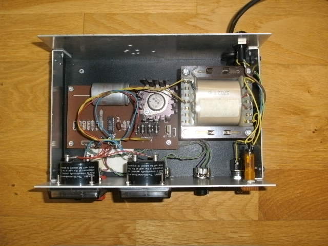

Die Platine ist auch anders. Vielleicht ist der Leistungstransistor ein
Darlington, z.B. MJ3001.
In dem NT auf dem Foto sitzt der Trafo quer. Das habe ich auch schon
überlegt den Trafo in Deinem NT so einzubauben.

von U. B. (Gast)
Aus den Bildern ersieht man/frau:
China-Schrott-Derivate gab es schon früher, auch bei uns:
Solch ein Transformator, wie abgebildet
https://www.mikrocontroller.net/attachment/595613/NG100-zerlegt-01.jpg
kann bei 5 A vielleicht 5 min im Kurzzeitbetrieb S2.
Auch der Transistor (2N3055?) auf dem Kühlkörperchen
ist bei kleiner Ausgangsspannung gnadenlos überfordert...

Nachdem nun einige Zeit vergangen ist kommt hier ein vorläufiges
Ergebnis, mit etwas Ernüchterung.
Zuerst habe ich das Gehäuse sowie die Front- und Rückplatte gerichtet,
soweit dies möglich war. Der Trafo wackelte an 2 Schrauben vor sich hin,
jetzt wird er durch 4 Schrauben gehalten. Dazu musste aber ein Loch
gebohrt werden. An dem NT ist einiges nicht original, es war auch
ziemlich verbastelt.
Auf der Rückseite war noch eine Schutzfolie vorhanden, auch unter dem
Kühlkörper. Die habe ich entfernt und den Kühlkörper mit 2 separaten
Schrauben befestigt. Vorher wurde er durch den 2N3055 gehalten. Der
2N3055 ist jetzt auf einer Isolierscheibe aus Keramik montiert. Der
BD138 hat einen kleinen Kühlkörper erhalten.
Eine Sicherung für den Sekundärkreis ist nun auch vorhanden, ebenso wie
eine vernünftige Einführung für das Netzkabel.
In der Frontplatte sitz eine LED, die originale Kontrolleuchte wurde
beim Transport beschädigt. Die LED kann der TO wahlweise grün oder blau
leuchten lassen.
Der große Elko und die 2 Potis von der Frontseite mussten erneuert
werden.
Nach dem ersten einschalten und belasten hat sich natürlich bewahrheitet
was Ralph B. und Hinz geschrieben haben. Der Kühlkörper wird extrem
heiß. Die Leerlaufspannung ist mit fast 40 Volt viel zu hoch. Bei 5V und
2A Last am Ausgang steigt die Temperatur an ihm auf 100 Grad Celsius.
Der kleine KK vom BD138 wird 50 Grad heiß. Der hatte vorher gar keine
Kühlung.
Bei 1A wird der große KK immer noch 70 Grad heiß.
Beim ersten Test ist mir aufgefallen dass die Strombegrenzung nicht
funktioniert, was eigentlich nur noch am LM723 liegen kann. Davon habe
ich noch welche..muss sie aber erst suchen.
Eigentlich kann ich dem TO nicht empfehlen das NT zu benutzen,
jedenfalls nicht mit kleinen Spannungen und Strömen >500 mA. Ich wollte
auch noch einige P600 Dioden zwischen Glättung und Regelung einbauen um
die Spannung am 2N3055 etwas zu reduzieren. Der LM723 ist zudem am Limit
(Maximum Ratings). Das bringt aber im Grunde nicht viel. Das NT braucht
eigentlich einen Trafo mit mehreren umschaltbaren Wicklungen um das
Problem zu lösen.
Auch wenn ich bei weitem noch nicht zufrieden bin hat es bisher trotzdem
Spaß gemacht. Der Rest wird sich zeigen.
Jörg R. schrieb:
> Bei 5V und
könnte man, um das Projekt zu retten, nicht einfach einen kleinen Lüfter
( 80*80mm ), mit Hilfe von Abstandshalter, in ca 1cm Abstand auf den
Kühlkörper schrauben?
Man könnte den Lüfter ja temperaturgesteuert machen. bei 40° am
Kühlkörper fängt er an zu laufen und bei 60° hat er die maximale
Drehzahl.
Ralph Berres
Jörg R. schrieb:
> Der Kühlkörper wird extrem heiß. Die Leerlaufspannung ist mit fast 40
> Volt viel zu hoch. Bei 5V und 2A Last am Ausgang steigt die Temperatur
> an ihm auf 100 Grad Celsius. Der kleine KK vom BD138 wird 50 Grad heiß.
Also wenn im Leerlauf am Elko nur fast 40V anliegen, finde ich das ok,
selbst bei 10% Netzüberspannung bleibt die Spannung damit unter 44V, so
genau lesen nicht mal ICs ihre Datenblätter.
Und wenn bei 5V und 2A fast 100 GradC am Kühlkörper liegen, bleibt die
Frage, wie heiß der 2N3055 Chip wird. Er darf 200 GradC erreichen wegen
TO3 Gehäuse. Keine Ahnung wie gut deine Keramikplatte die Wärme leitet.
Bei einer Glimmerscheibe mit Wärmeleitpaste fände ich den Kühlkörper
aber ausreichend für 2A, bei 0V zumindest 1.8A.
Bleibt noch, dafür zu sorgen, dass man auch nicht mehr als 2A einstellen
kann und das Amperemeter nicht nur am linken Rand rumzeigert.
von Manfred P. (pruckelfred)

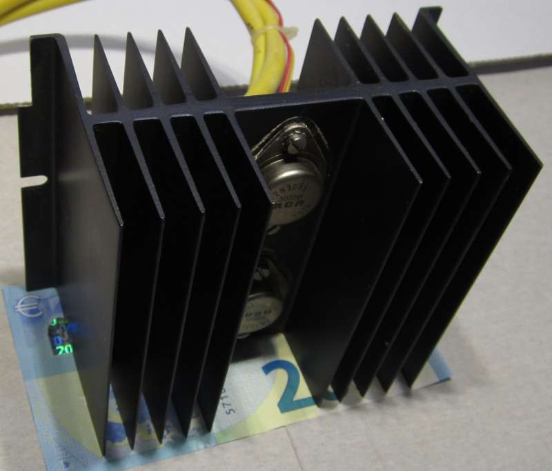

Da muß ein KK für große Jungs her :-)
Mit dem bringe ich 75 Watt weg, aufgeteilt auf zwei TO-3, ohne kritische
Temperaturen zu bekommen. Anfassen ist trotzdem nicht gesund.
> Kühlung.
Bei meinem Eigenbau wurden die 2N3055 durch MJ3001 Darlingtons ersetzt,
nachdem mir der Treiber mehrfach weggeflogen ist.
Michael B. schrieb:
Ich habe nochmals bei 1A gemessen. Kühlkörper 70 Grad Celsius, 2N3055
hat 82 Grad Celsius.
Die 40V am LM723 machen mir schon Bauchschmerzen, neben der insgesamt zu
hohen Spannung.
Das Problem ist der Trafo. Sinnvoll wäre ein Trafo mit mindestens 2
Abgriffen, besser aber mit 3 oder 4.
Vielleicht baue ich tatsächlich eine kleine Zusatzplatine mit 8 oder 10
Stück P600 Dioden ein, um die Spannung nach dem Ladeelko zu verringern.
Der TO hat zwar noch andere Transformatoren, aber da kämen Versandkosten
auf. Die Reparatur ist für mich ein reines Spassprojekt, deshalb spielt
mein Zeitaufwand keine Rolle. Das NT ansich hat aber keinen hohen Wert
bei dem sich zusätzliche Kosten rechtfertigen lassen.
Manfred P. schrieb:
>> Kühlung.
Ein größerer Kühlkörper wäre natürlich eine einfache und schnell
umzusetzende Maßnahme. Ich habe sogar so einen Kühlkörper wie auf Deinem
Foto. Leider ist er für die Rückseite des NT zu groß. Daher scheidet
dieses Option leider aus.
Heute bin ich das Problem mit der nicht funktionierenden
Strombegerenzung angegangen. Die Ursache war der defekte LM723. Den
hatte ich noch da, und habe ihn auch gefunden. Die Strombegrenzung setzt
ein wenn die Spannung zwischen PIN2 und PIN3 ca. 0,6V erreicht. Das hat
den Chip aber nicht interessiert.

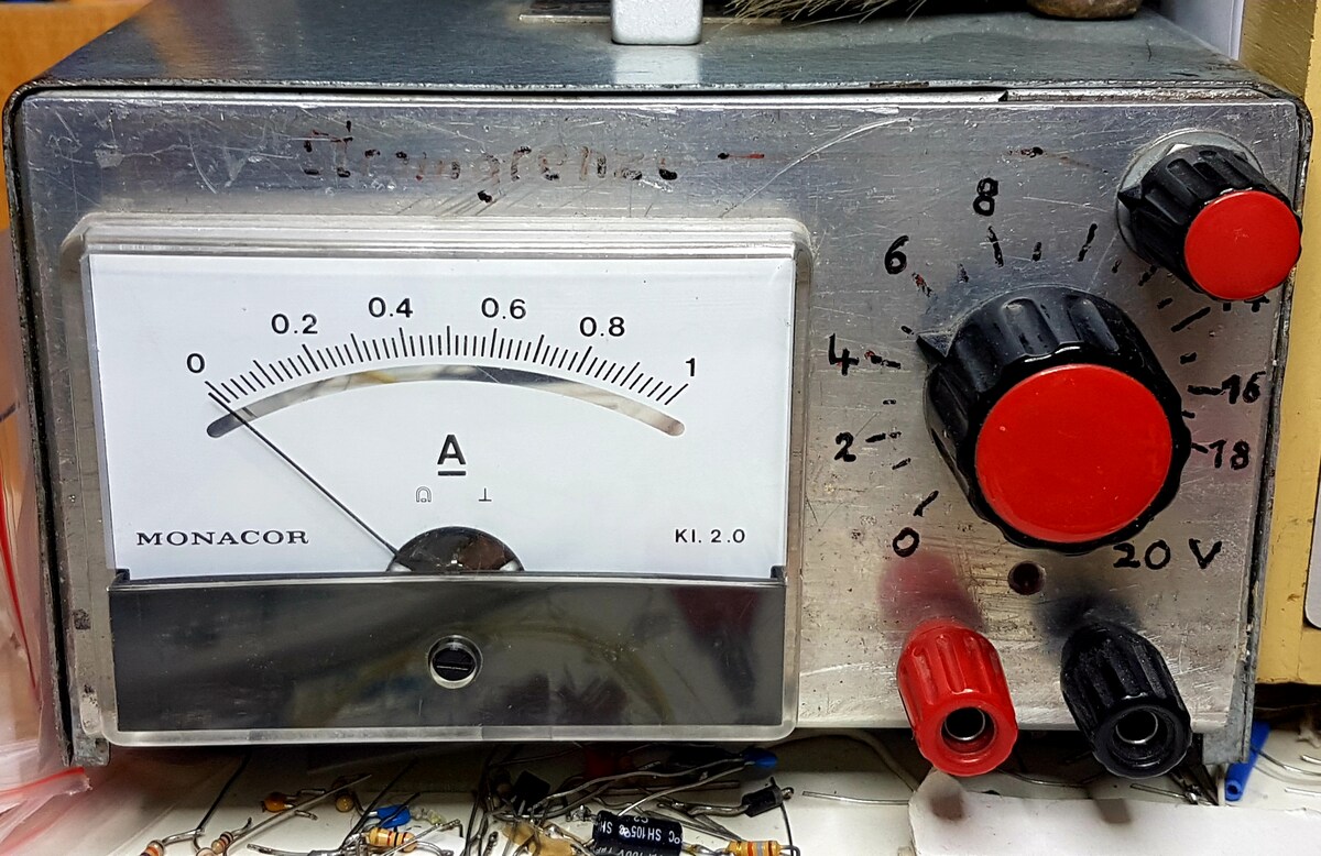

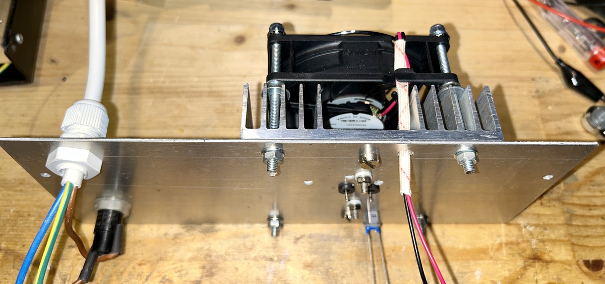

Anhand der Bilder hätte ich vermutet, dass er passen könnte, ist etwa so

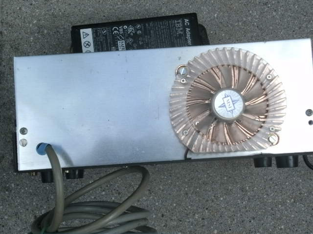

Anschaffung sind) Also mit Lüfter könnte ich aushelfen (auch 120x120
mm)und auch selbst installieren. Trotzdem Danke an Stephan !!

von Marcel V. (mavin)
Dem könnte man mit einer 33V Z-Dioden Vorregelung begegnen. Also nur für
den LM723, der 2N3055 soll weiterhin brav an 40V hängen.

> Also mit Lüfter könnte ich aushelfen.
Wenn Lüfter, dann aber mit einem 60°C Thermoschalter, der direkt auf dem
Kühlkörper angeschraubt ist, damit der Lüfter nur im Extremfall
losballert und nicht den ganzen Tag die Kleinleistungsbastelarbeiten
durch seine kontinuierliche Lärmemission stört.

Für das tägliche Gebastel habe ich eben auch ein einfaches
Labornetzgerät (0-20V und 0-1A) mit einem LM324 aufgebaut. Das benötigt
keine negative Hilfsspannung und geht trotzdem runter bis Null Ampere.
Probleme mit zu hoher Leerlaufeingangsspannung gibt's bei nur 20V
Ausgangsspannung natürlich auch nicht.
Auf Grund des Platzmangels auf der Frontplatte habe ich aufs Voltmeter
verzichtet und einfach nur eine Voltskala mit dem Filzstift ans Poti
drangeschrieben. Dafür ist das Amperemeter hochauflösend, damit man fast
jedes einzelne Milliampere ablesen kann.
Das einsetzen der eingestellten Stromgrenze wird durch eine LED abrupt
angezeigt.
Manfred P. schrieb:
> breit wie der 20€-Schein.
Hallo Manfred,
die Breite ist nicht das Problem, das hätte gepasst. Die Höhe ist der
Knackpunkt. Der aktuell verbaute KK ist ca. 85mm hoch. Der große KK den
ich habe, der ist so wie auf Deinem Foto, ist 100mm hoch. Schade, das
wäre eigentlich eine gute Lösung gewesen.

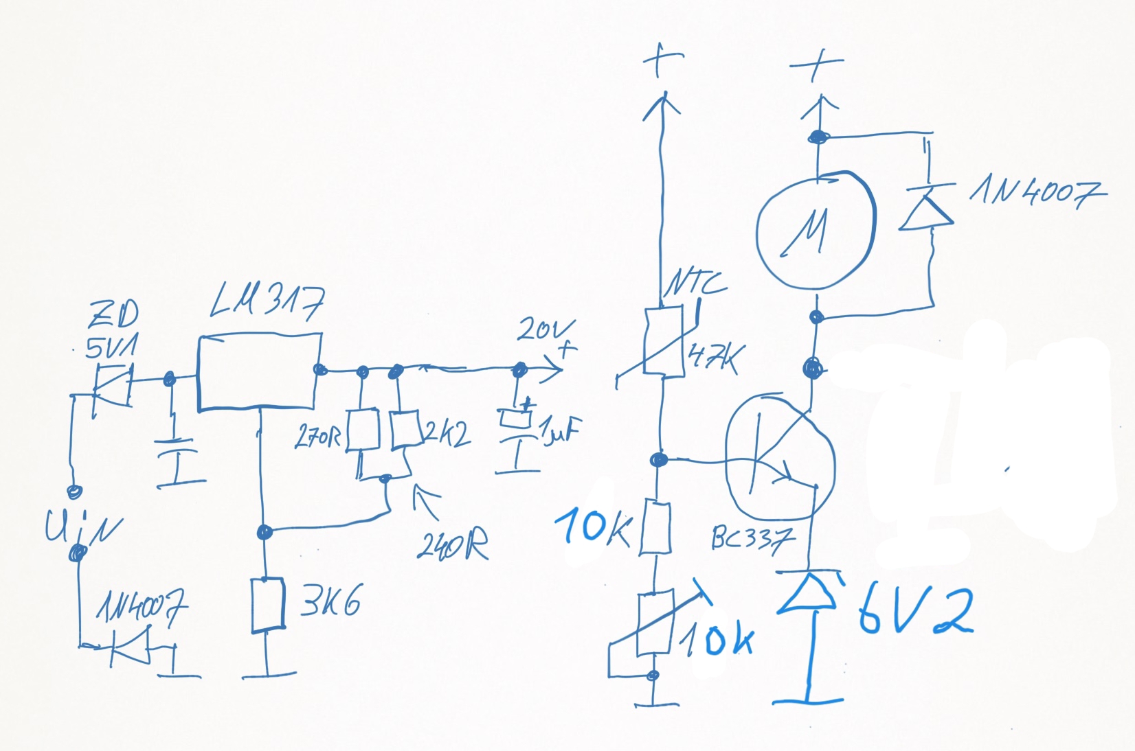

Vielleicht hat jemand von Euch einen kleinen Schaltplan für eine 12V
Lüftersteuerung. Sonst muss ich mal suchen, oder ggf. schnell selbst
etwas zusammenbasteln. Mein Lüfter bekommt einfach nur Spannung
zugeführt, also kein PWM-Anschluss o.ä.. Bei ca. 4V läuft er los, auch
wenn die Spannung langsam steigt.
Jedenfalls kommt die Option mit dem Lüfter in die engere Wahl.

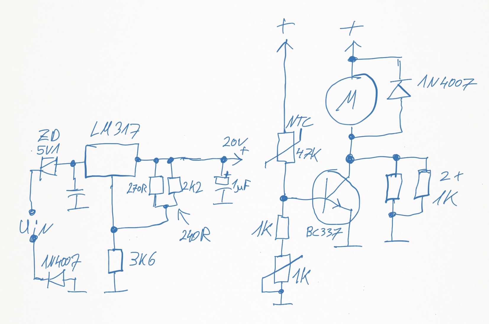

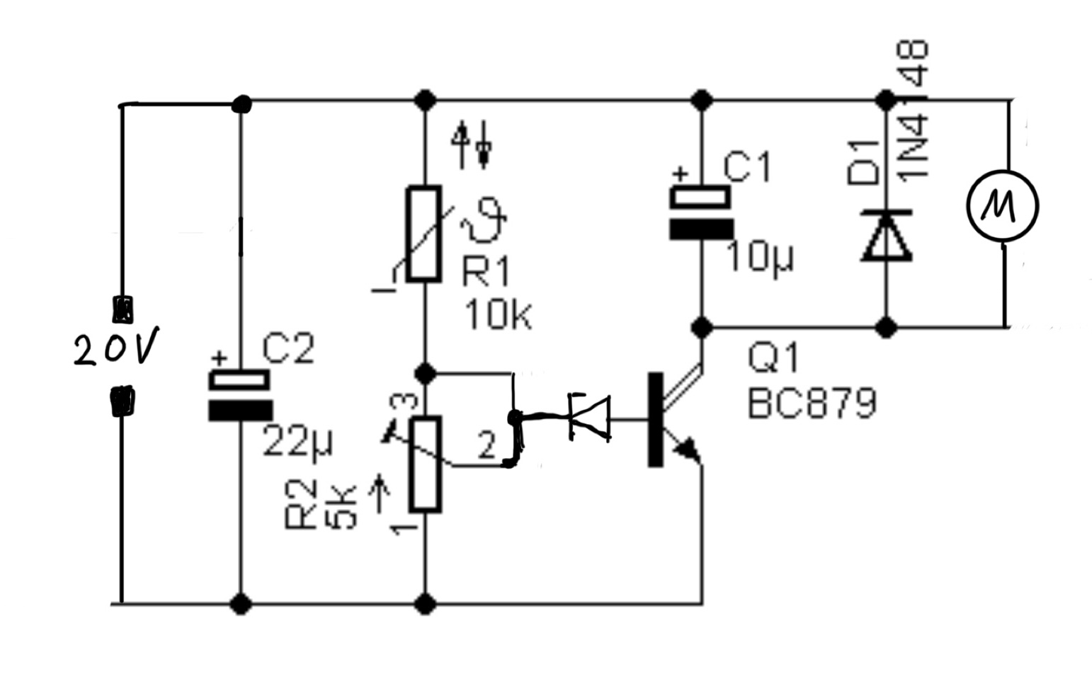

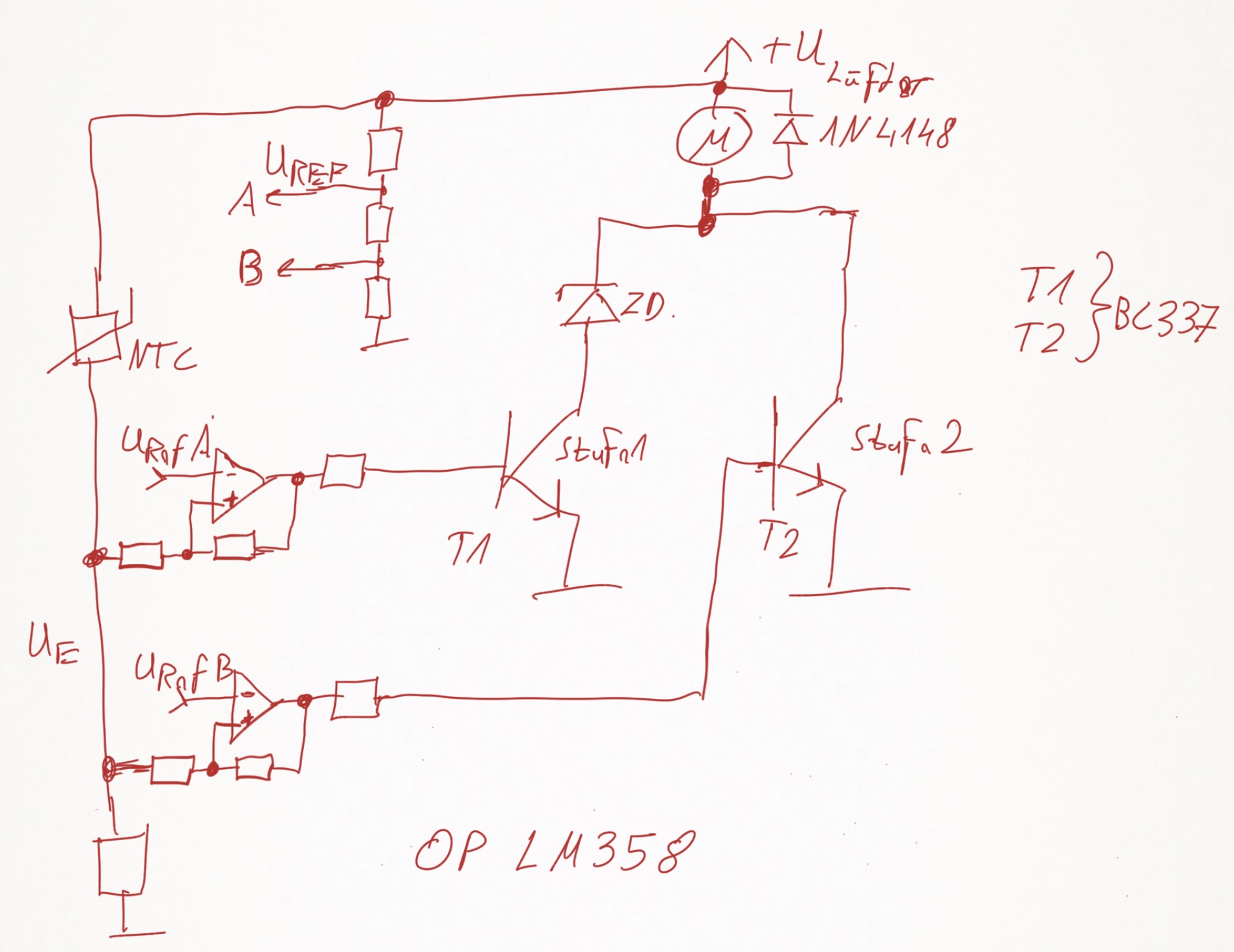

von Stephan S. (uxdx)
> Lüftersteuerung.
Stammt von Matthias S. (Firma: matzetronics) (mschoeldgen) aus dem
Thread Beitrag "Quick&dirty - schnelle Problemlösungen selbst gebaut"
https://www.mikrocontroller.net/attachment/381305/Simple_Fan_Control.png
https://www.mikrocontroller.net/attachment/381460/Simple_Fan_Control_PNP.png
Absägen kommt dir nicht in den Sinn ?
Das ist natürlich bei den Abmessungen problemlos mit der Bügelsäge
machbar, oder doch nicht? Auf der Bandsäge, so man denn eine hat, liegt
der KK wegen der Befestigungsohren nicht plan auf, das nächste Problem.
Ich weiß nicht, wie die Hersteller das machen, vermute dort eine Säge
mit ganz großem Blattdurchmesser.
Magst Du die Aufgabe übernehmen und garantieren, dass das anständig und
ohne verbogene Rippen endet?
Manfred P. schrieb:
Ich hätte auch nur eine zu kleine Bügelsäge, müsste daher von 2 Seiten
sägen/ansetzen. Alternative wäre ein Trennschleifer. Meiner hat aber
einen zu geringen Blattdurchmesser um in einem Ansatz durchzukommen.
Es läuft wohl auf einen Lüfter hinaus.
Also die Industrie sägt, erkennbar an den gebogenen Riefen, mit der
Kaltkreissäge, vielleicht mit Spiritusschmierung.
Ich habe eine Bandsäge mit M42 Sägeblatt, der Schnitt damit wird nicht
ganz sauber.
Daher überfräse ich die gesägten Kanten noch mit der Fräse, wenn es
schön werden soll. Damit darf man aner nicht zu viel abtragen, sonst
verbiegen die Kühlrippen.
Die Sägekanten sind natürlich silbrig, nicht (schwarz) eloxiert. Wenn
das stört, male ich mit dem Edding drüber.
Aber da es nur ein Schnitt ist, man den Kühlkörper so anbringen kann
dass der unten ist, finde ich auch den Schnitt mit einer handgeführten
Eisen-Bügelsäge völlig ausreichend.
Ralph B. schrieb:
> Darf man fragen, wie es weiter gegangen ist?
Hallo Ralph,
natürlich darf man fragen wie es weiter geht.
Ich bin Deinem Vorschlag gefolgt und habe einen Lüfter an dem Kühlkörper
angebracht. Den hatte ich noch. Einen NTC musste ich bestellen, zum
Glück hatte ich eh noch eine Bestellung für mich selbst offen.
Mittlerweile wurden die Teile auch geliefert.
Das NT musste ich wieder teilzerlegen um den Kühlkörper und den NTC zu
montieren. Lange Schrauben hatte ich nicht, deshalb musste eine
Gewindestange herhalten. Für die Befestigung des NTC musste ein Gewinde
geschnitten werden.
Jetzt muss ich noch eine kleine Steuerelektronik für den Lüfter inkl.
Spannungsversorgung auf Lochraster basteln..und das Teil noch irgendwie
befestigen.

von Andrew T. (marsufant)
> hohen Spannung.
Ja, das ist schlichtweg "russisches Roulette".
Aber der L146 wurde dafür pinkompatibel erfunden, und der wäre die
richtige Ersatz.

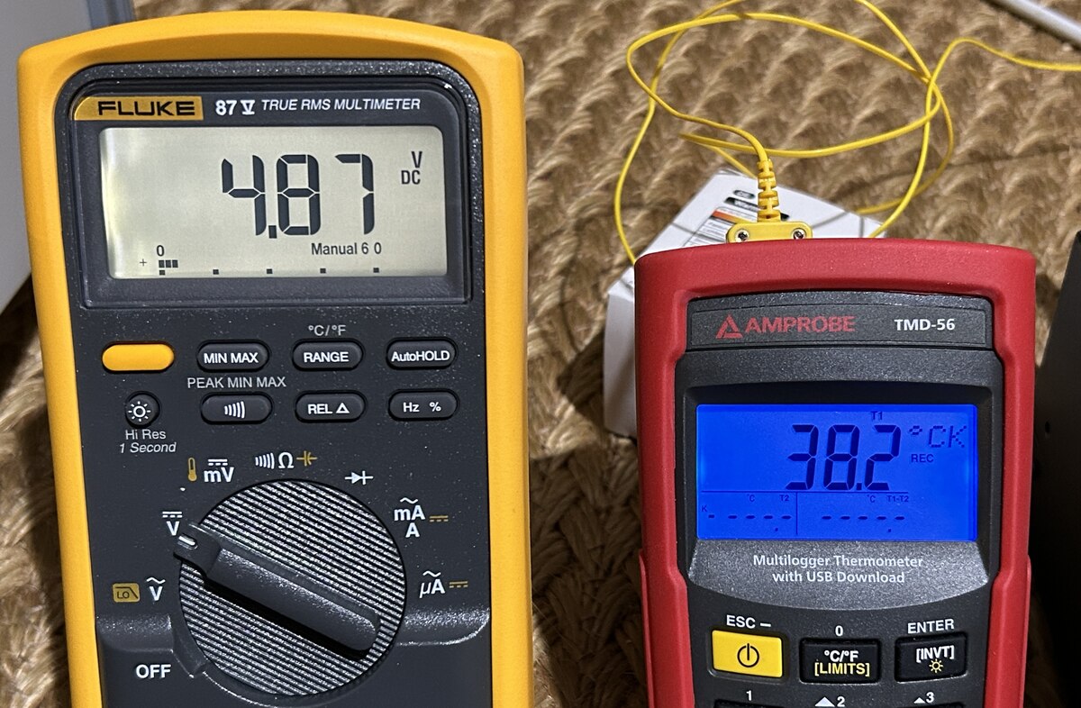

Jörg
bitte mache doch mal ein paar Messungen und stelle die Ergebnisse hier
hinein.
Den Lüfter lasse dabei bitte mit voller Drehzahl laufen.
Fall 1 Belastung mit 1,5Amp. Dabei bitte Spannung am Gleichrichter und
am Ausgang messen. Außerdem die Temperatur die sich am Kühlkörper
hierbei einstellt.
Fall2 Das ganze mit 2 Amp. Last.
Falls bei 2 Amp Last der Kühlkörper 60° erreichen sollte, bitte sofort
abbrechen.
Und ganz wichtig. Vor der Belastung die Temperatur am Kühlkörper bei
stehenden Lüfter auch noch messen. Es sollte die Raumtemperatur sein.
Ich möchte mal ein bisschen nachrechnen, wie es mit dem Wärmehaushalt
aussieht.
Die Isolierscheibe setze ich mal mit 0,5°/Watt an. Ob das stimmt weis
ich nicht, aber schlechter wird der Wärmwiderstand ja hoffentlich nicht
sein.
Ralph Berres

Andrew T. schrieb:
>> hohen Spannung.
> richtige Ersatz.
Den habe ich leider nicht.
Um das Problem etwas zu entschärfen baue ich eine 3,9V 5W Z-Diode vor
den LM723 in die Platine ein.
Nun habe ich das NT größtenteils wieder zusammengebaut und die
Befestigung für die Huckepackplatine angebracht. Jetzt musst ich noch
die Lüftersteuerung zusammenlöten, wobei mir aktuell 2 Varianten
vorschweben. Bei einer gibt es 2 Stufen, gesteuert durch einen LM358 als
Komparator mit Schmitt-Trigger und 2 Transistoren als Treiber. Etwas
aufwendig und nicht stufenlos.
Die andere Variante wäre stufenlos und auch weniger aufwendig. Diese
Schaltung wurde weiter oben gepostet. Die Z-Diode vor der Basis soll
dafür sorgen dass der Lüfter keine Spannung bekommt mit der er noch
nicht läuft.
Vielleicht hat noch jemand eine bessere Idee. LM358, LM324, LM339 habe
ich hier, dazu diverse Transistoren. NTC habe ich in 10K und 47K..bei 25
Grad Celsius.
Und dann hoffe ich dass es mit dem „Projekt“ zum Ende kommt;-)
Bei Steuerung A kann man auch mit nur einer einzigen Referenzspannung,
beide OPVs ansteuern und mit einem Trimmer den Einsatzpunkt bestimmen.
Die nichtinvertierenden Eingänge müssen dann nur mit einem Widerstand
voneinander getrennt werden, damit unterschiedliche Spannungsfälle
entstehen.
Trotzdem gefällt mir Steuerung B besser, weil ma da direkt eine
proportionale akustische Kontrolle zur Erwärmung hat. Die Z-Diode ist
eine gute Maßnahme, damit der Lüfter erst bei massiver Erwärmung startet
und nicht schon bei jeder Minibelastung. Das kann sonst nervig werden.
Wenn die Z-Diode im 6V Bereich liegt, ist das gleichzeitig auch noch
eine gute Temperaturkompensation für die B-E-Strecke des Transistors.
Verträgt der Lüfter PWM ?
 +----+---+------+-----+-- +12V
 |   NTC  |      |   Lüfter
R1    +---(-R6-+ +-|<|-+ Freilaufdiode
 |    +--|+\   |       |  Irgendein OpAmp der mit 12V läuft
 |    |  |  >--+--R4--|I  NPN oder MOSFET Transistor >0.2A, kein Kühlkörper nötig
 +----(--|-/   |       |S
 |    |   |    R5      |  R4 bei NPN ca. 1k, bei MOSFET 100 Ohm
 +-R3-(---(-P2-+       |  Anlauftemp Poti P1 Wert ca. NTC-Wert
 |    |   |    | +     |  R5 deutlich kleiner als R3
R2    P1  |    C1      |  R5/C1 PWM Frequenz
 |    |   |    |       |  R1=R2, z. B. 10k, R6 ca. 100 * NTC
 +----+---+----+-------+  R3+P2 ca. 10*R1, ca. 100k
Michael B. schrieb:
Hallo Michael,
vielen Dank für den Vorschlag und die Schaltung. Der Lüfter ist leider
nicht PWM-fähig.
Jahre später..😇

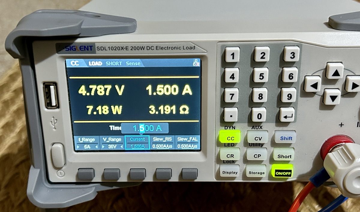

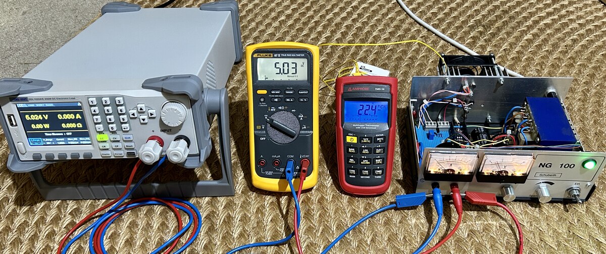

Endlich ist das Netzteil fertig, eben habe ich den letzten Funktionstest
gemacht. Die Lüftersteuerung habe ich nun doch stufenlos umgesetzt.
Allerdings läuft der Lüfter ständig, auch ohne Last. Er bekommt dann ca.
8V und ist dabei recht leise. Steigt die Temperatur wird der Lüfter
schneller. Bei 1,5A Last und 5V am Ausgang erreicht der Kühlkörper ca.
40 Grad Celsius. Das Transistorgehäuse wird ca. 60 Grad heiß.
Problem bei dem NT ist einfach die hohe Spannung vom Trafo, ca. 40V nach
Gleichrichtung. Auf die eigentliche Steuerplatine habe ich eine Z-Diode
eingebaut um die Spannung für den LM723 etwas zu verringern.
Richtig zufrieden bin ich mit meiner Lösung nicht. Der bessere Weg wäre,
wie in Kommentaren hier auch geschrieben, ein größerer KK. Dazu dann 2
Stück 2N3055 und trotzdem ein kleiner Lüfter. Ein Trafo mit mehreren
Wicklungen, die per Relais ausgewählt würden, wäre die beste Lösung.
Dann bräuchte es auch keinen Lüfter.
Ich bin aber auch nicht unzufrieden, nur hätte ich mit meinem
Zeitaufwand auch die andere Lösung umsetzen können. Hinterher ist man
immer schlauer😫

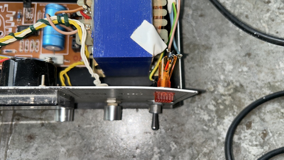

Auf der Frontplatte sitzt eine LED, anstelle der zerstörten Glimmlampe.
Der TO kann durch umdrehen eines Steckers zwischen blau und grün wählen.
Die LED ist so effizient das sie >2mA benötigt um hell zu leuchten.
Die Skalenbeleuchtung funktioniert nun auch. Die habe ich über 100R
direkt an den Ausgang des Trafos angeschlossen. Die Lämpchen der
Instrumente sind in Serie geschaltet, so das an jedem Instrument ca. 13V
AC anliegen.
Die ganze Aktion hat recht lange gedauert. Ich hatte aber keinen
Zeitdruck, das war mit dem TO abgesprochen.
..nun kann das nächste defekte NT kommen..;-)
Die stufenlose Lüfterlösung ist im Wesentlichen gut. Störend sind nur
die beiden 1k Widerstände, damit der Lüfter schon läuft, obwohl der
Kühlkörper noch kalt ist.
Da du sowieso schon 20V für den 12V Lüfter bereit stellst, sollte man
für die Temperaturkompensation des BC337 noch eine 6V2 Z-Diode in die
Emitterleitung legen, dadurch läuft der Lüfter sogar immer bei der
gleichen Temperatur abrupter an. Die beiden 1k Widerstände können dann
entfallen.
Aber ansonsten ein schönes Labornetzgerät. Das Gerät hat jetzt sogar
eine Geschichte erhalten und ist dadurch im sentimentalen Wert
gestiegen. 👍
Marcel V. schrieb:
> entfallen.
Danke für den Tipp;-)
> nicht läuft.
Das ist überflüssig. Der Darlington hat so eine grosse Verstärkung, das
der Lüfter entweder läuft oder nicht. Mit der ZD verschiebst du das nur,
denn so eine Z-Diode ist ja kein Schmitt-Trigger.
Matthias S. schrieb:
>> nicht läuft.
Die Schaltung ist doch gar nicht mehr aktuell.
Lass man besser bleiben.
BC857 ist da wohl etwas stark überlastet .-)
BCP56 würde es schaffen.
Welche Schaltung meinst du denn? In der einen ist ein BC337 und in der
anderen ein BC879.
Michael B. schrieb:
> Weiteres Übungsobjekt
> https://www.ebay.de/itm/256110948826
> dem scheint das Innenleben komplett zu fehlen.
Bedankt.
Nun, das dachte ich auch bis es mir geliefert wurde.
Ist aber alles drin .-)
Ich wurde mir mit dem VK für 6€ einig.
Wie die Fotos zeigen: Es geht auch auch noch knapper designed von den
Komponenten.
Fast überflüssig zu sagen, dass dies NG keine 3A liefern wird für
längere Zeit.
Die Fotos zeigen einen zumindest sauberen Aufbau mechanisch und die
Kabel recht sorgfältig verlegt.
Deren Querschnitt ist natürlich erheblich zu gering (o,15mm2).
Der Kühlkörper innen (geschätzte 8K/W) garantiert baldigen Hitzetod des
2N3055 bei Nennlast.
"Genial toll" auch der Netztrafo, M74 ist so nach Tabelle ca. 48...50VA
belastbar.
Hmm, muss man denke ich nichts weiter zu sagen, das es nix wird mit
0...30V @ 3A der Netzteilangabe ,-)
In jedem Fall ein sehr gut gepolstert verpacktes Gerät, so das Gehäuse
und beide Instrumente einwandfrei hier bei mir ankamen.
Die Aufbausünden wie unzulängliche Kabel, simpler Knoten als
Netzkabel-Fixierung, Trafo-Tausch, ein aussen angebrachter Kühlkörper
etc. werde ich dann mal angehen.
Wenn's dann weiter ist, hier dann mehr.
Andrew T. schrieb:
> , M74 ist so nach Tabelle ca. 48...50VA belastbar
Schade, bei den anderen taugte der Trafo wenigstens fur 28V/3.5A, also
ca. 2A Ausgangsstrom.
So ist nicht mal der Trafo um einen neuen Regler mit Lüfter auf dem
Kühlkörper ausstattbar. Aber 6+6 EUR ist natürlich quasi nichts.
So Leute,
der ehemalige TO hat sein Netzteil wieder. Nicht mehr wieder zu
erkennen,höchstens am Gehäuse!
So ein Teil hat nun wirklich keiner. Das ist eine wahnsinns Leistung von
Jörg,weiß da echt nichts mehr zu sagen und nebenbei noch für ganz wenig
Teuronen.
Solche Fachleute braucht das Forum  und auch solchen Idealismus.
Meine Bewunderung pur für euch alle und natürlich speziell für Jörg!!!!
LG

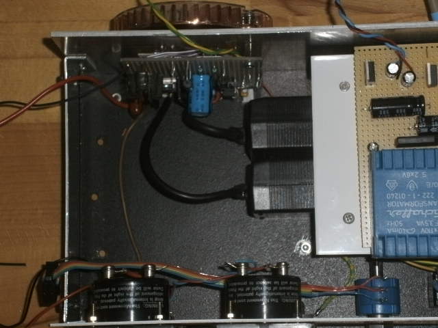

Hier geht es etwas weiter mit der Arbeit am NG100.
Da da Gerät mit den Instrumenten 30V/3A ausgerüstet ist,
und um ähnliche Startbedingungen wie beim anderen Netzgerät zu haben,
habe ich mal 28V/3A als gewünschte Zielwerte gewählt. Kühlung nach der
Rückseite, ähnlich wie Jörg es gewählt hat.
Ein passender 50Hz Trafo ist hier im Bastellager, doch schnell wurde
klar: Dann wird es sehr eng, und das Gerät eigentlich zu schwer bei den
sehr dünnen Gehäuseblechen.
Selbst der verbaute M74 hatte schon Spuren durch Biegen des Bodenbleches
hinterlassen. Das wurde wieder gerichtet.
Da macht es also Sinn, etwas gründlicher vorzugehen. Ich verwende da als
Basis gerne die Lenovo Laptop-Netzteile. Der Ausgang (Minus) ist nur
hochohmig mit PE verbunden. 2 Stück könne problemlos in Reihe geschaltet
werden. Die Teile sind leicht, kompakt und sehr günstig erhältlich da

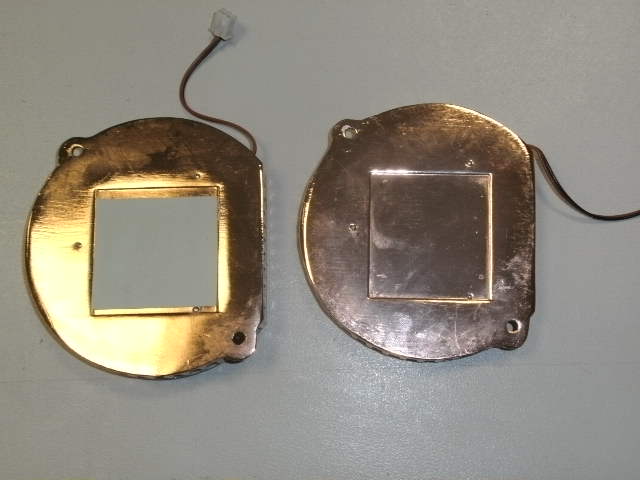

Wenn man schon im Computerbereich Anleihen macht, ging's da weiter: Sehr
kompakte Kühleinheiten der Grafikkarten fanden sich auch. Die Lüfter
sind sehr leise, das Format angenehm kompakt. Mechanisch sollte das
Metall an der Kühleinheit unverändert bleiben.
Mechanisch macht es da Sinn, eine Wärmeleitfolie (keratherm) auf die
Vertiefung zu legen (Folie kann man selber zuschneiden). Die beiden
Transistoren der Leistungsteils müssen dann so plaziert werden, das ihre
Metallfläche zur Folie zeigt und sich die Gehäuse an der Rückwand
abstützen.
So kann man das jederzeit wieder ohne Schwierigkeit auseinanderbringen
für den Service. Die Folie selbst isoliert bei der Dicke für mind. 2kV
laut Hersteller, somit: OK.

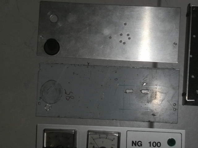

Soweit die Überlegung. Die Umsetzung erforderte dann eine neue Rückwand,
da original 1mm AL sich zu sehr biegt beim Andrücken. Eine Restblech 3mm
AL (das weiss folierte unterhalb der Original Rückwand) war leicht zu
bearbeiten, stabil genug,  und bei der Gelegenheit wurde auch eine
bessere Kabeldurchführung für die Netzleitung plaziert.
Die Fotos zeigen den Zerlegungszustand, und ein paar Details für die
Kühlung (einmal mit, einmal ohne Folie).
Das zweite weisse Blech ist für die Halterung der beiden Netzteile, dazu
später mehr.

Der Baufortschritt ergab dann doch noch ein paar kleinere Änderungen.
Die beiden Netzteile (je 90W DC) liefern 16.5V bzw. 33V in
Reihenschaltung.
Damit sind die angestrebten 0..28V 3A im freifliegenden Testaufbau
erreichbar, ich habe da mal aus Interesse (sehr kleiner Ausgangselko)
die Variante von Paul Vee, www.paulvdiyblogs.net, aufgebaut.
Details hat er unter
https://www.paulvdiyblogs.net/2017/07/my-new-power-supply-design-project-part.html
Wie vorgesehen sind es für 3A zwei Transistoren im Längsregler. Der
Kühlkörper wird mit 2 M3 Schrauben und zwei Druckfedern in Kontakt mit
den Transistoren gehalten. Das hat den Vorteil das der Kupferblock
gleichmäßig ohne Verkanten auf den Metallflächen sitzt. Innen ist dann
die Platine mit Emitterwiderständen, Treibertransistor und der
Umschaltung der Eingangsspannung plaziert. Ebenfalls die Spannung für
den Lüftermotor.
Die Umschaltung ist kontaktlos, ein 2 mOhm FET IBP01908N schaltet 16.5V
bzw 33V an den Eingang des Längsregler, abhängig von der aktuellen
Ausgangsspannung. Die Verbindung zur Reglerplatine (kommt später) ist
via Optokoppler getrennt, das vereinfacht die Ansteuerung da potential
getrennt. Anforderung an die Gateansteuerung ist minimal,
Schaltgeschwindigkeit ist im einstelligen ms Bereich ausreichend und
wird eingehalten, somit unkritisch.
Der Vorschlag von www.paulvdiyblogs.net benötigt ein Hilfsnetzteil,
das ich konventionell mit 50Hz Trafo gelöst habe. Da nur ca. 30mA Strom
aus diesem Netzteil gezogen wird, ist der 3.5VA Trafo deutlich unter
Nennlast, die Sekundärspannung damit auch erhöht -- was genug
Regelreserve für die LM317 bzw. 7905 bedeutet.
Die Potentiometer an der Front, ca. 30 Jahre alt, wurden ersetzt durch
Bourns Mehrgang bzw. Contelec Cermet Typ, dann ist wieder lange Freude
daran. Bei der Gelegenheit auch am Bodenblech der Lack im Bereich der PE
Verbindung entfernt. So sind nun beide Lenovo, as Bodenblech und die
Front- sowie Rückplatte niederohmig mit PE verbunden. Das erhöht die
Sicheheit. Der Netzschalter wurde durch einen 2-poligen Typ ersetzt, und
die 30 Jahre alte Glimmlampe durch eine moderne in grün.
Die noch zu erstellende Reglerplatine wird das Projekt dann
abschliessen. Das ist etwas zeitintensiver, somit vermutlich im August
fertig da ich viel andere Arbeit habe.
