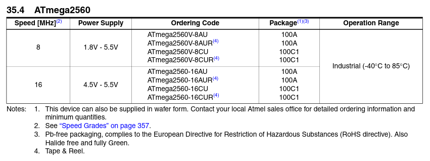

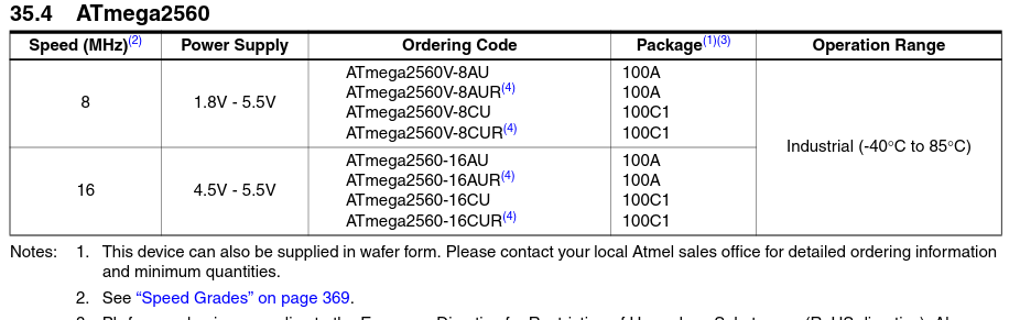

Hallo Leute,
Laut Datenblatt kann man ja die Atmega2560 auch bei 3,3V laufen lassen.
Aber warum gibt es denn dann den 2560V,der ja extra für 3,3V entwickelt
wurde?
Fehler im Datenblatt oder habe ich einen Denkfehler? Danke

2.2 Comparison Between ATmega1281/2561 and ATmega640/1280/2560
Each device in the ATmega640/1280/1281/2560/2561 family differs only in
memory size and number of pins

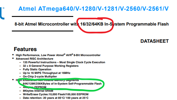

von Joachim B. (jar)
Mike K. schrieb:
> Du meinst, daß du ein Bild vom 640 und nicht von 2560 eingestellt hast?
zur Ehrenrettung von H.H. ich wäre auch fast reingefallen:
https://ww1.microchip.com/downloads/en/devicedoc/atmel-2549-8-bit-avr-microcontroller-atmega640-1280-1281-2560-2561_datasheet.pdf
"ATmega640/V-1280/V-1281/V-2560/V-2561/V [DATASHEET]
2549Q–AVR–02/2014
The ATmega640/1280/1281/2560/256 !!!!!!
Alles eine Soße

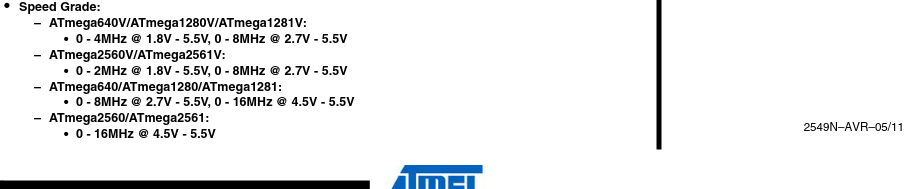

wobei das DB Schrott ist:
"2560/V-2561/V
8-bit Atmel Microcontroller with 16/32/64KB In-System Programmable
Flash"
Der 2560/1 hat eben 256KB In-System Programmable Flash und nicht 64KB
und alle laufen ab 1,8V mit folgenen Takten
Speed Grade:
– ATmega640V/ATmega1280V/ATmega1281V:
• 0 - 4MHz @ 1.8V - 5.5V, 0 - 8MHz @ 2.7V - 5.5V
– ATmega2560V/ATmega2561V:
• 0 - 2MHz @ 1.8V - 5.5V, 0 - 8MHz @ 2.7V - 5.5V
– ATmega640/ATmega1280/ATmega1281:
• 0 - 8MHz @ 2.7V - 5.5V, 0 - 16MHz @ 4.5V - 5.5V
– ATmega2560/ATmega2561:
• 0 - 16MHz @ 4.5V - 5.5V

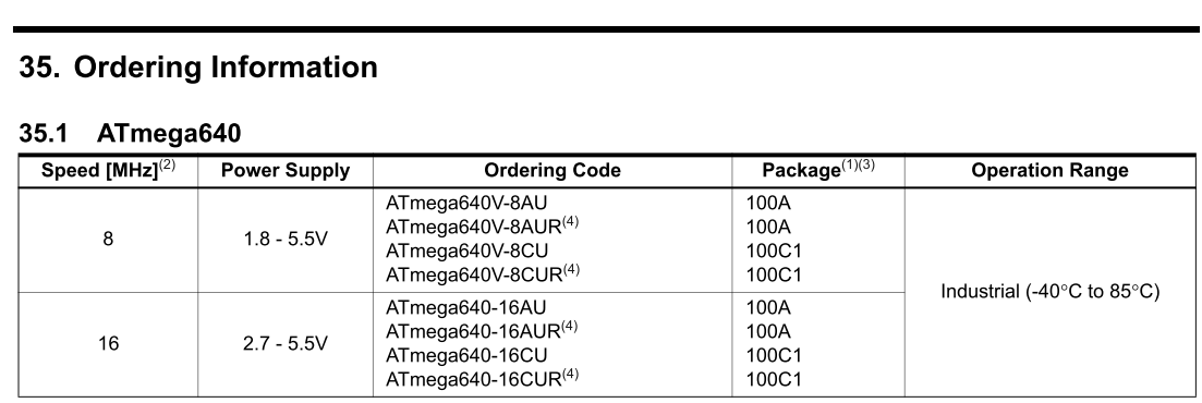

Das mag sein. Nur warum läuft dann der 640 mit 3,3V, beim 2560 braucht
man aber den 2560V? ;)
von Oliver S. (oliverso)
Die Versionen ohne V laufen halt erst ab 2.7V.

von Michael B. (mb_)
Warum das so ist, wird dir nur Microchip erklären können.
Es ist halt einfach so.
Außerdem kann der 640 auch nicht seine volle Geschwindigkeit bei 3.3V.
Siehe Kapitel "Speed Grades".
> Eben nicht.
Ja, eben doch.

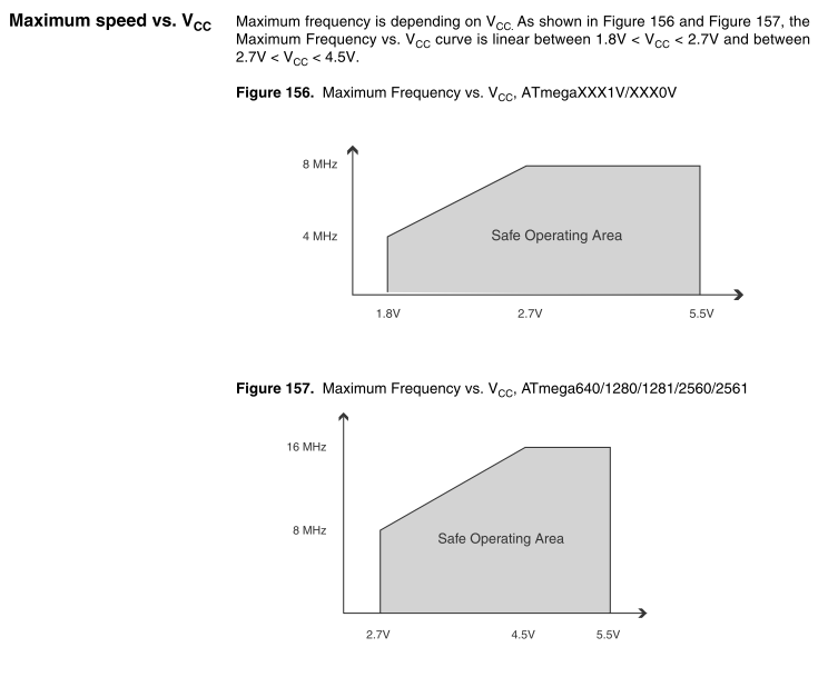

Ich schließe das aus 31.2.2: Da ist für den 2560 unter 4,5V keine Safe
Opterating Area angegeben..

von H. H. (Gast)
H. H. schrieb:
Das ist die Urversion des Datenblatts, die war da falsch. Schon in der
nächsten Revision wurde das geändert. Der 2560/2561 läuft tatsächlich
erst ab 4,5V.
Oliver

von Re (r42)
Nein, kann man laut zumindest meinem Datenblatt beim 2560 nicht (wie
diverse Vorredner ja auch schon schrieben).
Mike K. schrieb:
> Aber warum gibt es denn dann den 2560V ,der ja extra für 3,3V entwickelt wurde?
Die V-Reihe wurde nicht für 3.3V, sondern für den Betrieb ab 1.8V
entwickelt und kann auch bei 5V nicht bis 16MHz sicher betrieben werden.
1.8V können die non-V-CPUs nicht.
HTH (re)

von Mike K. (mike_kr)
Peter K. schrieb:
> Die Tonart einiger ist mal wieder echt unterirdisch,
> Rafft ihr eigentlich nicht, das der Themenstarter naturgemäß angepisst
> ist, wenn man nur so herablassende Kommentare von sich geben kann?
> Aus welchem Loch sind einige hier gekrochen?
> Ist es so schwer ihm direkt eine Antwort zu geben, wie eben das die Safe
> Operation Area sich unterscheidet und der Mögliche Takt unterschiedlich
> ist etc?
> Was soll immer dieses kindisches verweisen auf die Datenblätter?!
> Offenbar hat er es nicht gesehen, übersehen oder nicht nachgesehen, wo
> ist da das Problem klar zu antworten.
> Der reinste Kindergarten
Danke. Man könnte meinen, es sind absolut trolls.. Eine überbietet den
blödsinn des anderen.
Und wenn man sie auf ihre Fehler hinweist, dann drehen sie völlig
durch...
Bei reichelt steht zb in der product Beschreibung, daß der 2560 mit 3,3v
geht.. Erst der Blick ins Datenblatt sagt was anderes.. Nur wer hat
jetzt Recht? Im zweifel das Datenblatt?
von C-hater (c-hater)
Mike K. schrieb:
> Nur wer hat
Immer. Darin steht, was der Hersteller garantiert. Klar, wenn die
Angaben des Verkäufers nicht passen, kannst du gegen den Ansprüche
geltend machen. Im konkreten Fall würdest du aber vermutlich erfolglos
bleiben. Er hat die DBs bereitgestellt. Bei solchen (Nicht-Consumer-)
Produkten kann ein Anbieter nach geltender Rechtsauffassung davon
ausgehen, dass der Käufer die auch liest und daraus seine eigenen
Schlüsse zieht.
Grobe Fehler in der Auszeichnng, wie etwa (fiktives Beispiel)
"4MB-onchip Flash" würde der Verkäufer zu tragen haben. Den Rest nicht.

von Percy N. (vox_bovi)
Mike K. schrieb:
> Nur warum läuft dann der 640 mit 3,3V, beim 2560 braucht man aber den
> 2560V?
Weil der 2560 sehr viel älter ist als seine kleineren Geschwister mit 64
und 128 KiB. Letztere sind in einer anderen Technologie gefertigt.
Percy N. schrieb:
> Microchip Product Change Notification / JAON-05RAOK230
Lies sie doch einfach zu Ende. ;-) Die betrifft den ATMEGA2560-16AUA0,
recommended replacement, oh Wunder, ist ATMEGA2560-16AU (die V-Varianten
jeweils genauso).

von M. K. (sylaina)
> wurde?
Denkfehler deinerseits würde ich sagen. Die V-Varianten geht AFAIK bis 8
MHz und arbeiten von 1.8V bis 5.5V wenn ich mich recht entsinne. Die
Standard-Varianten arbeiten bis 16 MHz und weisen einen Spannungsbereich
von 2.7V bis 5.5V aus. Fazit: 3.3V können beide Varianten.
Du entsinnst dich zu alt. ;-) Siehe Nachbarthread, so war das mal
ursprünglich, vor mehr als 15 Jahren. Seither sind die Garantien von
Atmel deutlich enger eingegrenzt worden, und Microchip hat das eh nur so
übernommen und nichts mehr dran geändert.
