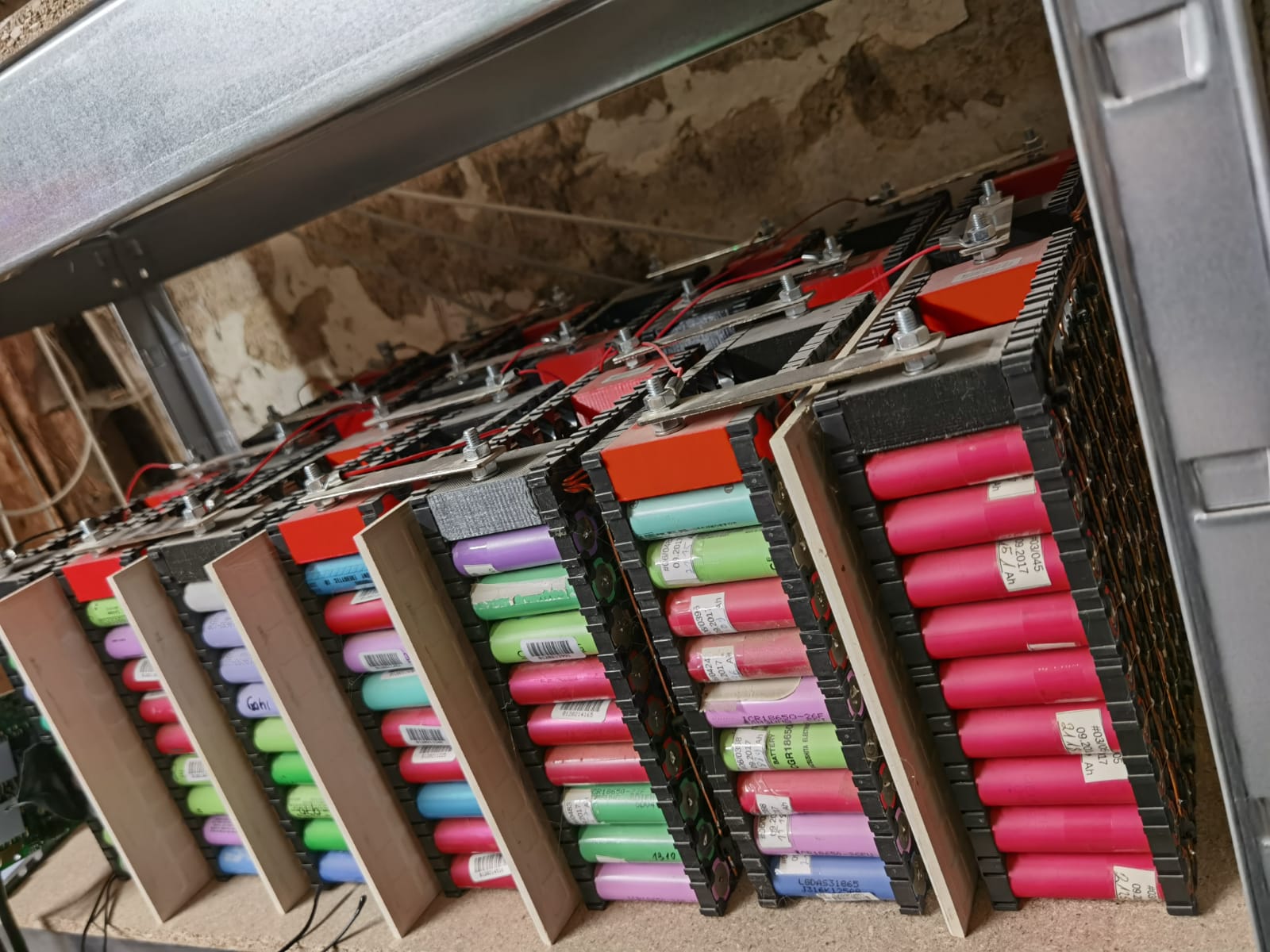

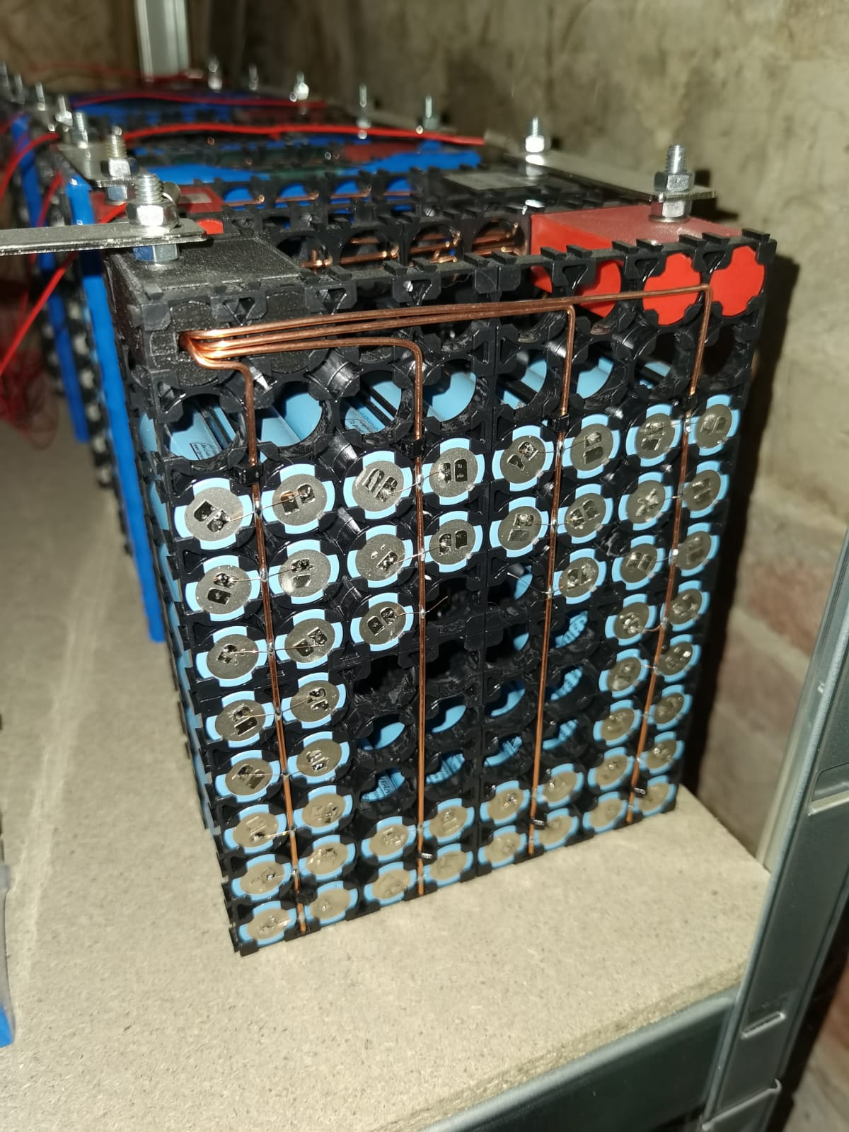

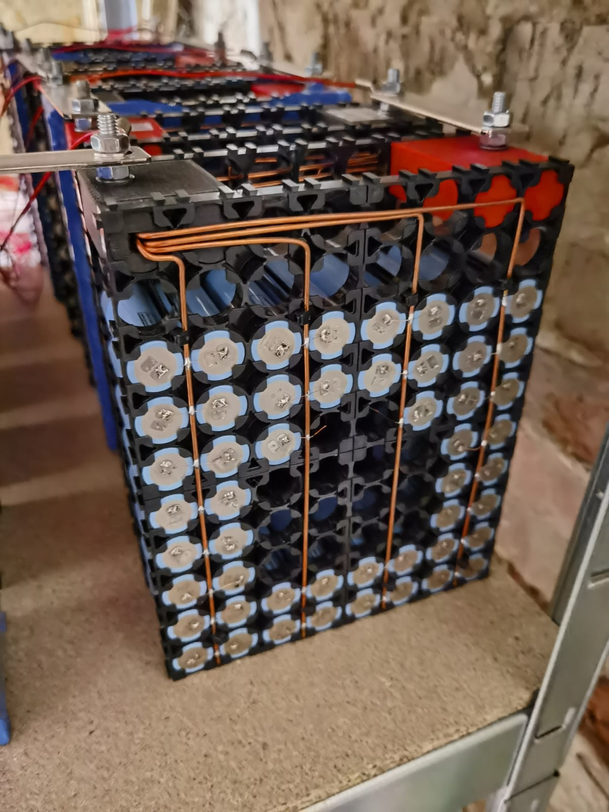

von S. M. (lichtmensch)
Ich habe auch ungefähr 3000 dieser Zellen stehen. Auch gelötet aus allem
was ich bekommen habe. Und bin sehr glücklich und sammle immer noch.
Kaufen bringt nicht unbedingt einen Vorteil. Es gibt schon einige
Beispiele wo auch gekaufte Systeme spontan zur Heizung wurden. Bei der
Selbstbau Variante habe ich alles selbst geprüft und weiß auf was zu
achten ist. Ich kann jederzeit einen Block abklemmen und einzeln prüfen.
Mein Risiko meine Verantwortung.
Ich habe 3mal 72p 14s Systeme. Jeweils mit eigenem BMS.
Die ersten Packs habe ich 2017 zusammengebaut und in betrieb genommen.
Diese habe ich aktuell in der "Wartung" Heißt komplett zerlegen und
wieder jede Zelle prüfen.
Dabei habe ich bislang eine Zelle gefunden welche sich beim Aufladen
erwärmt. (Die die wirklich gefährlich sind) Und 2 Zellen welche nach
einem Monat Lagerung nicht mehr die 4,1v haben. (Ich denke der Anfang
vom übel)
Nach fast 6 Jahren finde ich das noch akzeptabel.
Ich habe über jedem 72p pack 2 Stück 18b20. Wärme steigt auf. In der
Kurve war die eine defekte Zelle durchaus zu erkennen. Aber ich habe es
trotzdem nicht erkannt und für normale Abweichungen gehalten. Gemerkt
habe ich es weil ich nur sehr schwache Balancer habe und der eine Block
abgesackt ist.
Ich fahre das Gesamtsystem mit 5kW also ungefähr 100A. Normal teilt sich
die Leistung auf 216 Zellen P auf. Also Maximal unter 500mA pro Zelle.
Die Zellen haben also ein recht ruhiges Leben.
Als Backup gibt es: Rauchmelder, Hitzemelder Feuerfeste Trennungen
zwischen den Packs und alles in geschweißte Stahlkisten aus 3mm Blech
verpackt. Zum Druckausgleich im falle einer Explosion hat jede Kiste ein
Rohr in einen alten Kaminschacht. Das ganze steht im ehemaligen Heilöl
Raum. Ob das reicht weiß ich nicht aber ich fühle mich damit sicherer
als eine Anlage zu kaufen.

werden. Allerdings sind da keine Rundzellen drin, sondern vier solche
Alu-Beutel.
'Ne Stahlkiste bringt leider nicht so besonders viel, wenn da drinnen
die Party steigt, dann schmilzt die zusammen wie'n Block Butter in der
Mittagssonne. Ich glaube das einzige, was hilft, ist ein Ausbreiten des
Brandes zu verhindern. Also nichts in der Nähe was bei starker Erwärmung
brennen könnte und so gebaut, daß keine Zell-Teile wie Knallfrösche aus
dem Bereich fliegen können. Dann bleibt das Rauch-Problem falls wirklich
der ganze Pack hochgeht, aber immerhin bleibt die Bude stehen.
Ich kenne sowas noch von den USV-Batterieräumen eines größeren
Rechenzentrums. Das waren im Grunde nur dicke feuerfeste Betonwände, im
Ernstfall hätte man die Brandschutztüren verriegelt, den Raum mit
Löschgasen oder Schaum geflutet und den Rauch abziehen lassen bis es
drinnen aufgehört hat zu knallen...
J. S. schrieb:
>> Raum.
> Heilöl hilft bestimmt :)
> Aber schon sehr aufwändig, ich würde eher versuchen die Lifepo 280 Ah
> für 100 € zu bekommen. Sind sehr begehrt und ich denke man muss Glück
> haben, aber soll es geben.
Ja das gute Heilöl ;)... Der aufwand ist schon derbe. Aber Corona und
Homeoffice haben mir viel zeit dafür verschafft. Während eines Online
Meetings kann man hunderte Akkus verlöten. Das hat was meditatives ;)
Reine Arbeit zeit würde ich aber pro 72p Block auf unter eine stunde
bezeichnen.
Die Lifepo 280 für 100€ halte ich für schwierig. Ich habe selber 100Ah
Blöcke 8 Stück für 300€ gekauft, sie funktionieren auch haben aber schon
ein leben hinter sich. Obwohl sie neu sein sollten. Gute Akkus kosten
einfach noch immer etwas mehr.

von Cha-woma M. (Firma: --------------) (cha-ar-196)
Hmm, und der Kaminkehrer macht den immer schön sauber, oder?
Wie weit wohnst du von mir weg?
Ab 100km Distanz, würde ich mich dann auch sicherer fühlen!

von Peter G. (ham)
Thomas R. schrieb:
> Das ist eine völlig normale Konstruktion. Schau bitte mal auf
> Löten geht ohne Probleme und fügt bei richtiger Ausführung den Zellen
> keinerlei Schaden zu. Es dauert nur länger und läßt sich schwer
große Daumen hoch.

Mit viel Sorgfalt und Geduld mag es ja mit den vielen Einzelzellen auch
gehen, aber wenn man den ganzen Aufwand zusammenrechnet, dann ist sicher
nicht günstiger als Lifepo. Von daher hat es nicht nur mit Bedenken zu
tun.
Nur mal so. Gibt es eigentlich brauchbare Statistiken zu Bränden durch
18650er ? Verbaut werden diese ja schon seit 30 Jahren. Warum ist die
Angst hier so groß? Warum brennen Hausspeicher aber Bohrmaschinen nicht?
Fälle von denen ich gehört habe waren ein paar Ebikes ein paar Autos und
damals diese Hooverboards.
Aber interessant wären Brände durch Zellen welche nachweislich nicht
schlecht behandelt wurden.
Ich habe etliche Akkus zerlegt und war öfters schockiert. Schweiß punkte
welche sich komplett von einzelnen Zellen gelöst hatten, Bms welche den
Namen nicht verdienen, Und Busbars welche blank nur durch ein streifen
dünnes Klebeband voneinander getrennt wurden.
> 18650er ?
Denke eher nein.
> Angst hier so groß?
Weil die halt in der Anfangszeit ziemliche Brandbomben waren.
"Lithium ist feuergefährlich und explosiv.
Kommt Lithium in Kontakt mit Wasser oder Luft kann dies zu heftigen
Bränden führen, bei Selbstentzündung oder Kurzschluss kann es zu
Explosionen kommen."
Quelle:
https://www.google.com/search?client=firefox-b-d&q=lithium+gef%C3%A4hrlich
Mit der Erfahrung sind die Akkus immer besser gegen Unfälle gesichert
worden.
Stimmt.
E-Scooter die zum Laden in die Wohnung geholt wurden haste noch
vergessen.
Hmm "nachweislich", wie soll das gehen?
Willste die Überreste von so einen Lipo-akku befragen?
Na, da haste wohl schon ein paar mögliche Gründe warum Lipo u.U.
"brandgefährlich" sein kann!

Das ist doch auch immer noch die Frage WIE die verbaut werden.
Zum Borg-Kubus zusammengelötet oder als Bestandteil eines "Einzellers"?

Absolut richtig. Das war der Gedanke. Ich verwende 0.2mm. Vom Lötpunkt
zur Busbar sind es 1cm. Ich hatte mal ausgeknobelt das das 0,05 Ohm sind
und er bei ungefähr 90A schmelzen würde. Ob diese Daten richtig sind
weiß nur jemand der Ahnung davon hat.
Ein paar ältere Bilder
Bei den Hooverboards gab es oft eine Heiße Mischung aus schlechten
Zellen fehlendem Bms und Überlastung. Es gibt tatsächlich 18650er welche
nur für  kleine Entladeleistungen ausgelegt sind C1 oder weniger ist
nicht selten. Ein Hooverboard hat 2 stück 300w Motoren oft 36v also 16A
bei 2P Zellkonfiguration. Das kann schon reichen.

ist das alles was da an Drähtchen zu jeder Zelle führt?
hast du da Engelshaar genommen oder was?
Jup 0.2mm mehr braucht es nicht. Pro Zelle ungefähr max 500mA. Maximal
18 davon Treffen sich auf einem 2,5mm. Also sind 0.2 eigentlich zu dick.
Aber 0.1er ist echt mies zu löten.

Einzelne Zellen in einer Parallelschaltung aus um die 100 Zellen
wegschalten ist eine schwere Sache, man müsste dafür zu jeder Zelle
einen Schalter vorsehen und alle Zellen einzeln überwachen. Das ist
schlicht zuviel Aufwand. Wenn einzelne Blöcke irgendwann auffällig
werden, daß sie nicht mehr im Balancing erscheinen (heißt alle anderen
Blöcke müssen wegen ihnen gebalancedt werden), dann muss man diese
herausnehmen und ihre Zellen überprüfen. Um solche Probleme kümmere ich
mich ggf. wenn es so weit ist.
Das wäre bei LiFePO-Zellen entsprechender Größe natürlich einfacher,
aber eine einzelne dieser Zellen nach einigen Jahren ersetzen macht
evtl. auch nicht viel Sinn weil die dann deutlich besser ist als alle
anderen.

von Michael B. (laberkopp)
S. M. schrieb:
> Ich werde sie ohne bedenken wieder einsetzen.
Das Problem ist, dass ein Akkupack (ohne automatische Zellabtrennung)
nicht von der Besten, sondern von der schlechtesten Zelle seine
Kapazität diktiert bekommt.
Ist EINE Zelle in der Reihenschaltung schlecht,,wird sie bestimmen,,wann
das BMS abschaltet. Ist EINE Zelle in einer Parallelschaltung schlecht,
werden due andere Zellen ihre Ladung in sie reinpumpen bis sie platzt.

von Stefan W. (stefan_w419)
Bin Entwickler für Automotive-Batterien, die kleinen Rundzellen sind bei
ausreichendem Abstand sehr viel sicherer als andere Zellkonzepte! Liegt
an der kleinen Energie pro Zelle. Bzgl. Thermal Propagation würde ich
mir da wenig Sorgen machen. Aufgrund der hohen Parallelität würde ich
jeder Zelle jedenfalls einen Sicherungsdraht verpassen. Bei IBN und
laufend zur Kontrolle die Packs mit einer Wärmebildkamera überprüfen ob
da eine Zelle abhaut. Die Konstruktion gefällt mir besser als riesige
Einzelzellen die ohne Barriere aneinanderstehen. Ich würde denen jeweils
eine Feuerfestplatte spendieren. Bauraum ist ja beim Heimspeicher fast
egal.
Man müsste schauen ob es einen lötbaren Sicherungsdraht gibt, der bei 1A
oder so schon auslöst. Wenn man da dünnes Kupfer nimmt und das hält 20A
aus oder irgendwas, was stundenlang fröhlich vor sich hin glimmt, dann
bringt das nichts.
Jede Zelle mit einer 1A Feinsicherung zu schützen wird ziemlich
kostenintensiv.
Wegen den Tesla-Akkus, das sind ja inzwischen relativ alte Designs der
Zellen, es wäre möglich, daß diese noch deutlich garstiger auf
Misshandlung reagieren als modernere Zellen.
