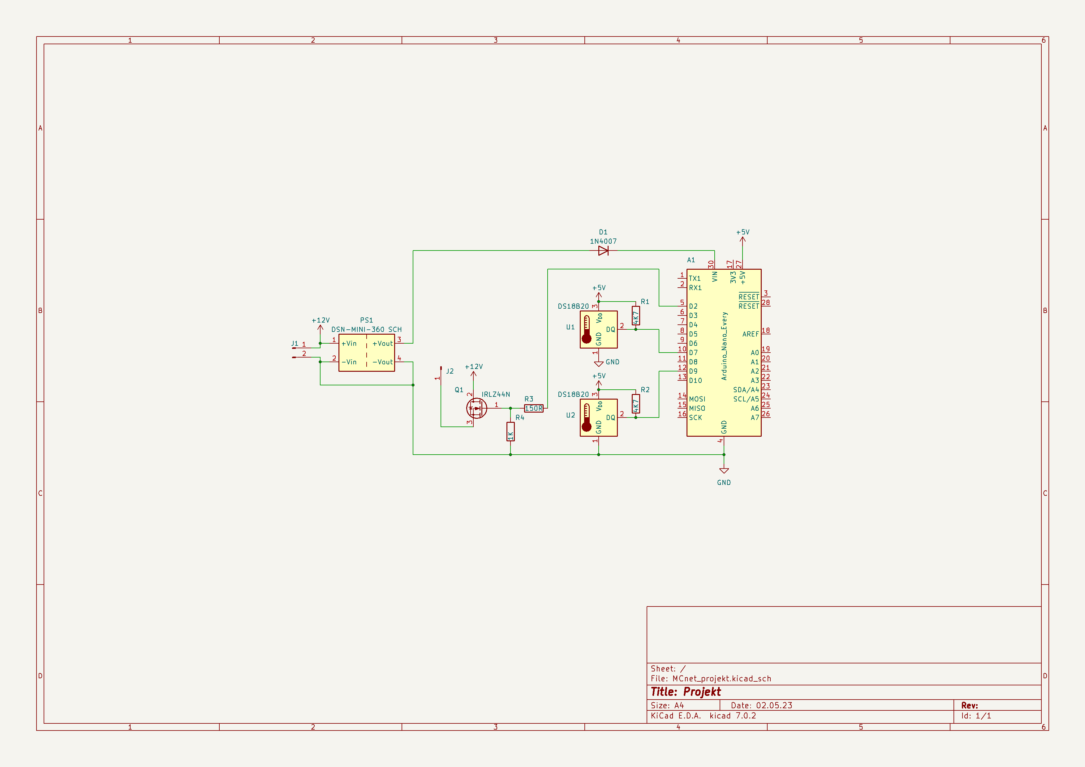

Hallo allerseits,

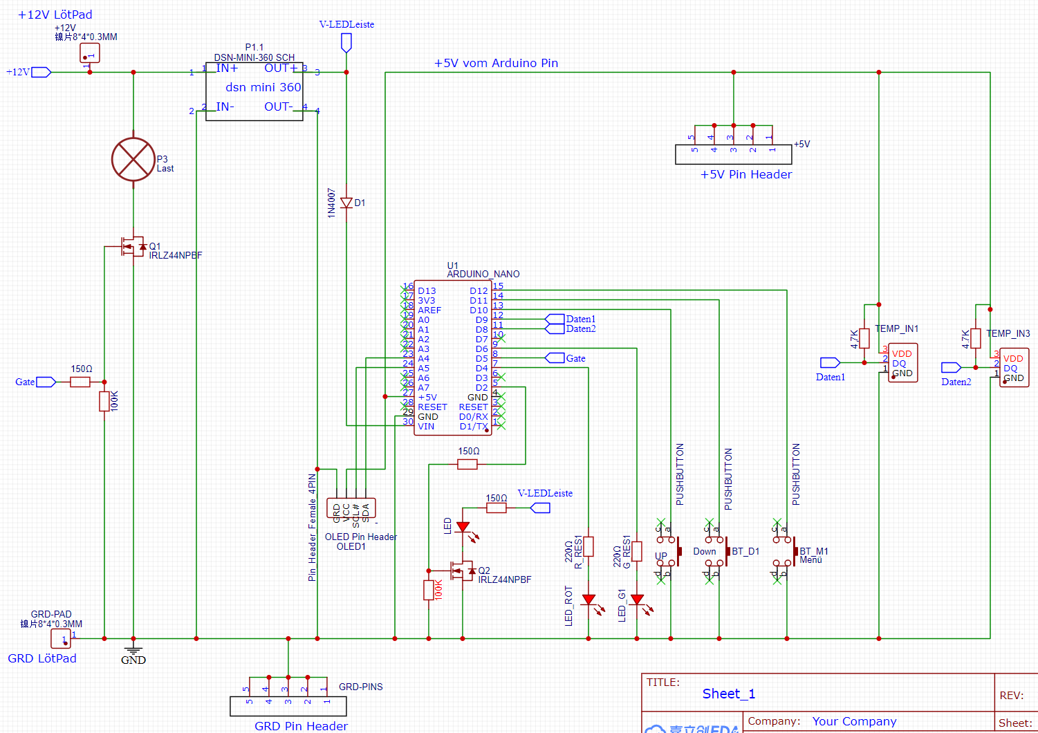

mein Name ist Lukas und neu hier bei euch im Forum. Ich versuche mich
ein wenig mit der Programmierung von Mikrocontrollern.
Ich hab da ein kleines Problem, welches mir bereits einen Arduino Nano
und zwei Temperatursensoren gekostet hat. Ich möchte mit der unten
aufgeführten Schaltung die Temperatur überprüfen und sofern zu niedrig
mittels Heizelement nach heizen. Der Mosfet soll als Schalter für das
Heizelement fungieren.
Betrieben soll der ganze Spaß mit einem 12 V Netzteil, welches über ein
Step Down Modul die 5V Spannung für den Arduino Nano liefern soll.
Beim Einschalten sind die beiden Temperatursensoren extrem heiß geworden
und haben sich verabschiedet. Auch der Mikrocontroller wird beim
Anschließen über den USB Port extrem heiß. Ich denke, auch den werde ich
gehimmelt haben.
Ich bin "Pfuscher" und am Ende mit meinem Latein und bevor ich weitere
Hardware zerstöre, wollte ich hier einmal um Rat fragen. Vielleicht kann
mir ja jemand weiterhelfen oder in die richtige Richtung lotsen.
Danke schonmal euch allen.

von Jens G. (jensig)
>  (pfuscher)
Ja, so sieht der Schaltplan auch aus. Wo lernt man denn, solche
Bildersuchspiele zu zeichnen? Glaubst Du, man guckt sich so einen Plan
gerne an, wenn man erst suchen muß, um herauaszufinden, was mit was
verbunden ist?
Außerdem kommen positivere Potentiale nach Möglichkeit obem hin, und
nach unten wird's negativer.
Ich erkenne noch nicht mal, wo überhautp ein Temp.-Sensor angeschlossen
sein soll, und was das für ein Typ sein soll.
1. Wenn da keine Verbindungen zwischen den Komponenten ist, wird das
ganze sowieso nicht funktionieren. Wieso zeichnest du nicht einen
richtigen Plan?
2. Das mit dem IRL540 wird so nicht funktionieren. Denn das ist ein
N-Channel und der schaltet durch, wenn die Spannung zwischen Source und
Gate hoch genug ist. Hier sieht der MOSFet immer nur negative
Gatespannung.
Gibt bestimmt noch mehr, aber so ist das mir zu unübersichtlich.
von Helmut -. (dc3yc)
Zeichne bitte einen Schaltplan, den man versteht. Einzelne Widerstände
mit Netznamen auf beiden Seiten sind kontraproduktiv. Wo lernt man
sowas?
An besten Eingänge links und Ausgänge rechts.
Lukas schrieb:
> ich habe dazu eine Leiterplatte erstellt.
Ich befürchte, das die noch fehlerhafter ist als der Plan.
Schalte mit dem PowerMOSFET das Heizelement zwischen +12V und dessen
Drain. Eine Freilaufdiode wäre vielleicht auch noch empfehlenswert und
ne Sicherung.

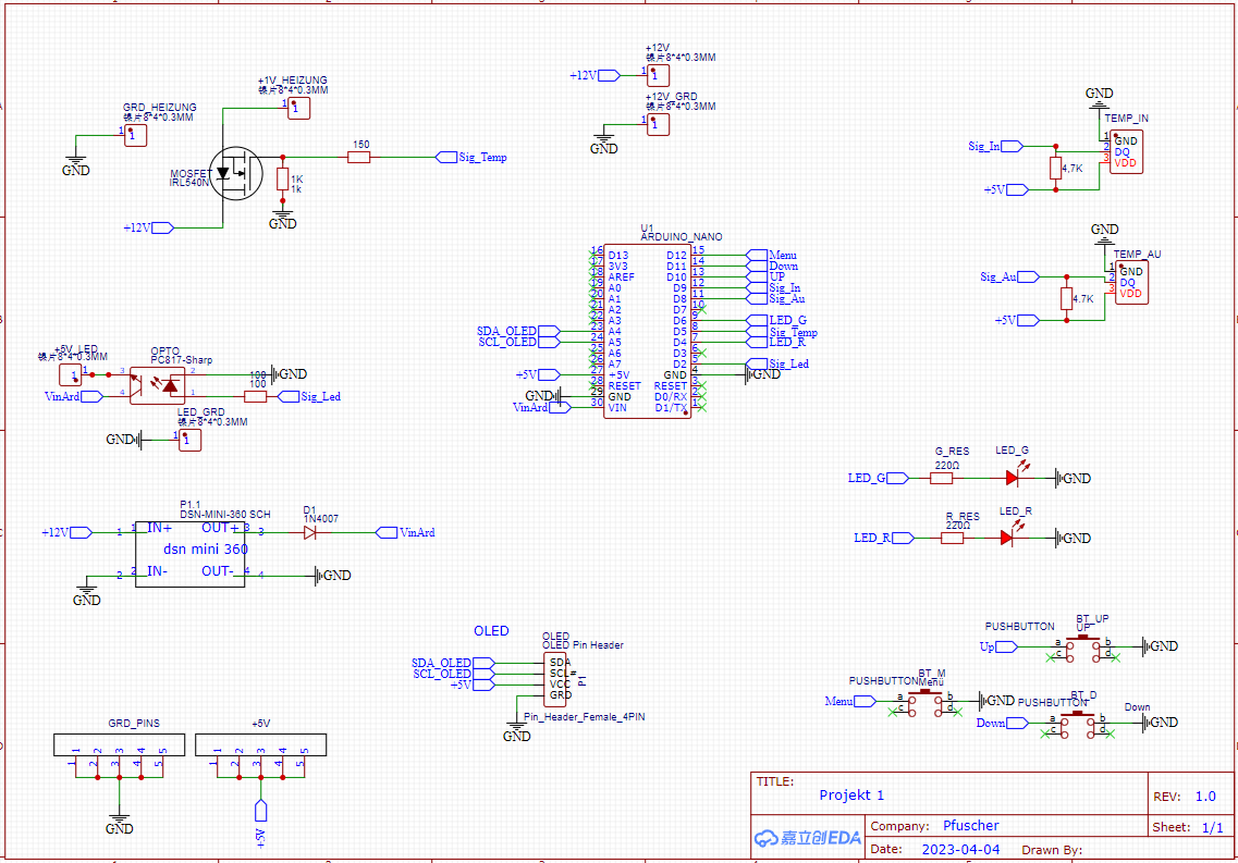

von Lukas (pfuscher)
Erstnochmal meinen Dank an alle die sich damit befassen. Ich hab das nie
"richtig" und wollte ich als Hobby ein bisschen damit befassen.
Ich hab jetzt einmal alle Schalter und LEDs weg gelassen. Die werden
alle über den Ardunio mit 5V versorgt und auf GRD gezogen. Ich hoffe ich
konnte die Schalung ein wenig abgespecken und überschaubarer machen.
Als Mosfet benutzt ich tatsächlich einen IRLZ44N. Das war tatsächlich
schonmal falsch in meiner Zeichung.
Möchte hier gar nicht für Unmut sorgen.
PS.:Bin wirklich für jeden Beitrag dankbar!

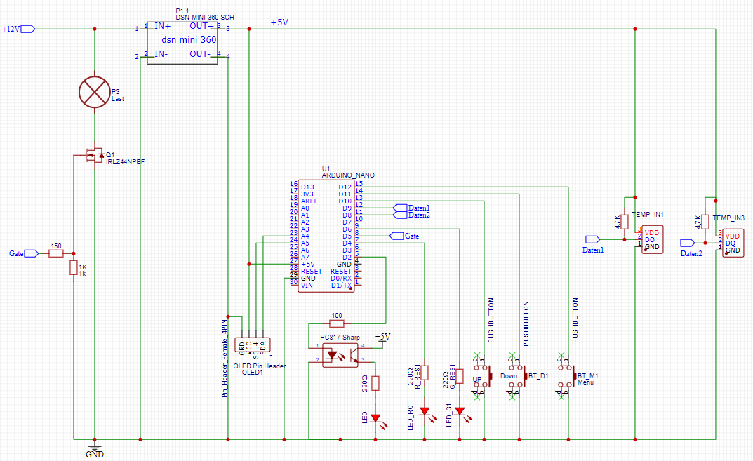

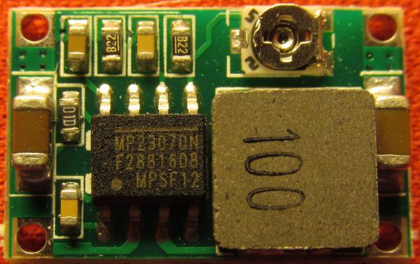

von Patrick B. (pbeck)
hast du mal die Ausgangsspannung vom Mini360 gemessen?
Da sollten zum Arduino Nano nicht mehr als 12V gehen, sonst reicht wohl
die Kühlung nicht aus.
Funktionieren die DS18b20 oder könnten sie auch verpolt sein?
Interessanterweise findet man auch hier im Forum ein paar überhitzte
DS18b20 da hat Austausch geholfen.
von Thomas R. (Gast)
D7 und D9 müssen Inputs sein sonst rauchen die DS18B20.
Ich verwende 20 Stück DS18B20 einfach parallel, also einen Pin als DQ
und nur einen 4.7 Widerstand.
von Sebastian W. (wangnick)
Braucht die Signal-Led keinen Vorwiderstand?
LG, Sebastian
Hallo Patrick
Ja liegt bei 6 Volt.

von Nils S. (wall-e)
Wenn ich raten müßte würde ich vermuten das die GND auf der Leiterplatte
nicht überall verbunden sind. Das führt zuweilen zu solchen Fehlern. Mal
das Layout checken.
Dann ist hinter der 1N4007 aber nur noch 5.3V übrig, wohl zu wenig für
den Linearregler auf dem Arduino Nano um noch 5V liefern zu können ...
LG, Sebastian

von Michael B. (laberkopp)
Dann hast du wohl was falsch angeschlossen, anders als in deinem
'Schaltplan' gezeigt, z.B. verpolt.
Dein MOSFET schaltet jedenfalls nicht 12V an die Heizung, bei deiner
Schaltung wird der MOSFET wärmer als die Heizung. Ein IRF540 taugt nicht
als LogicLevel MOSFET und der N-MOSFET kann so die Plusleitung nicht
schalten.

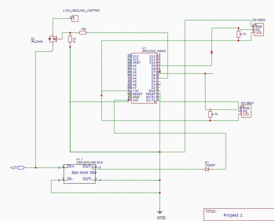

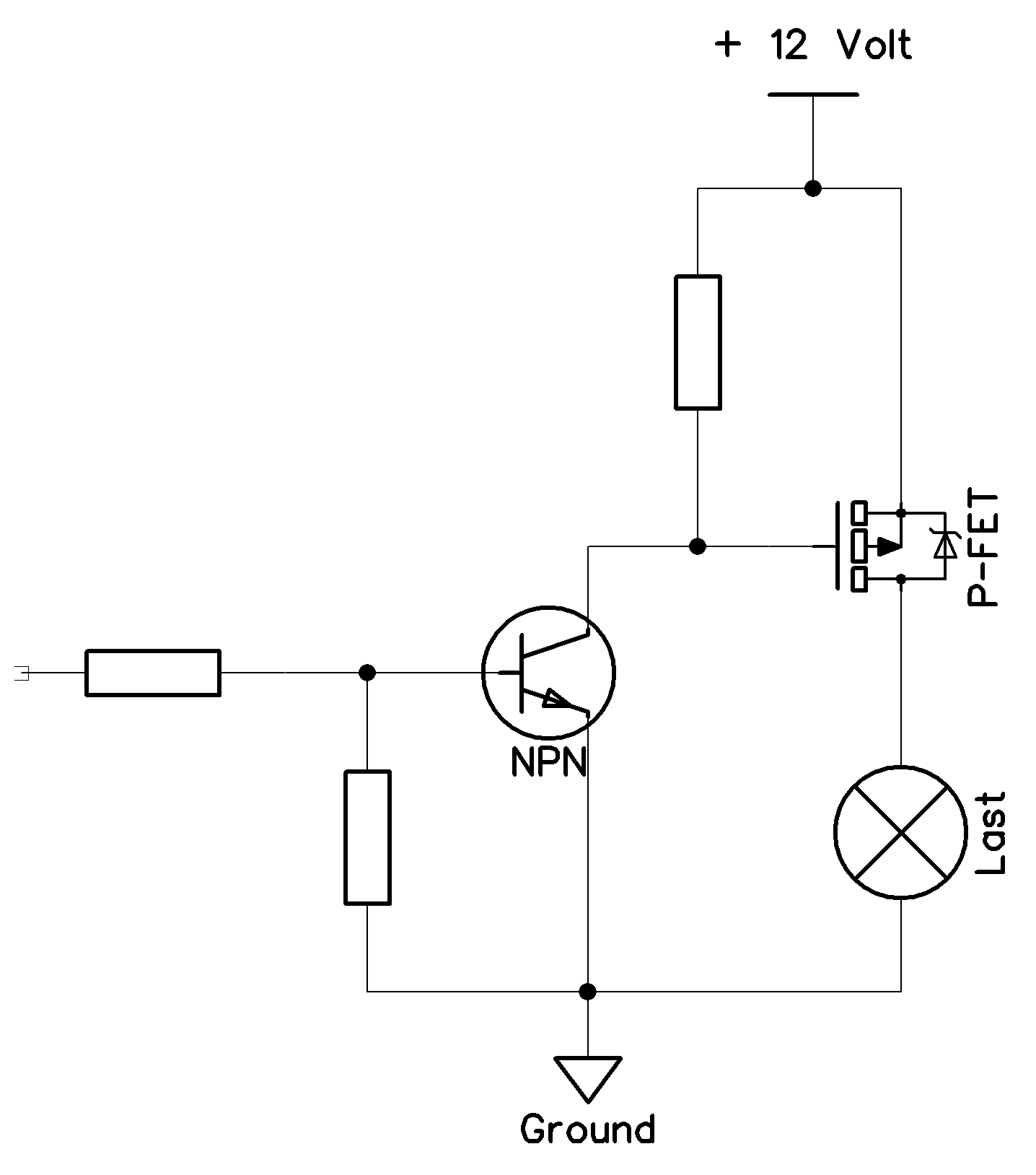

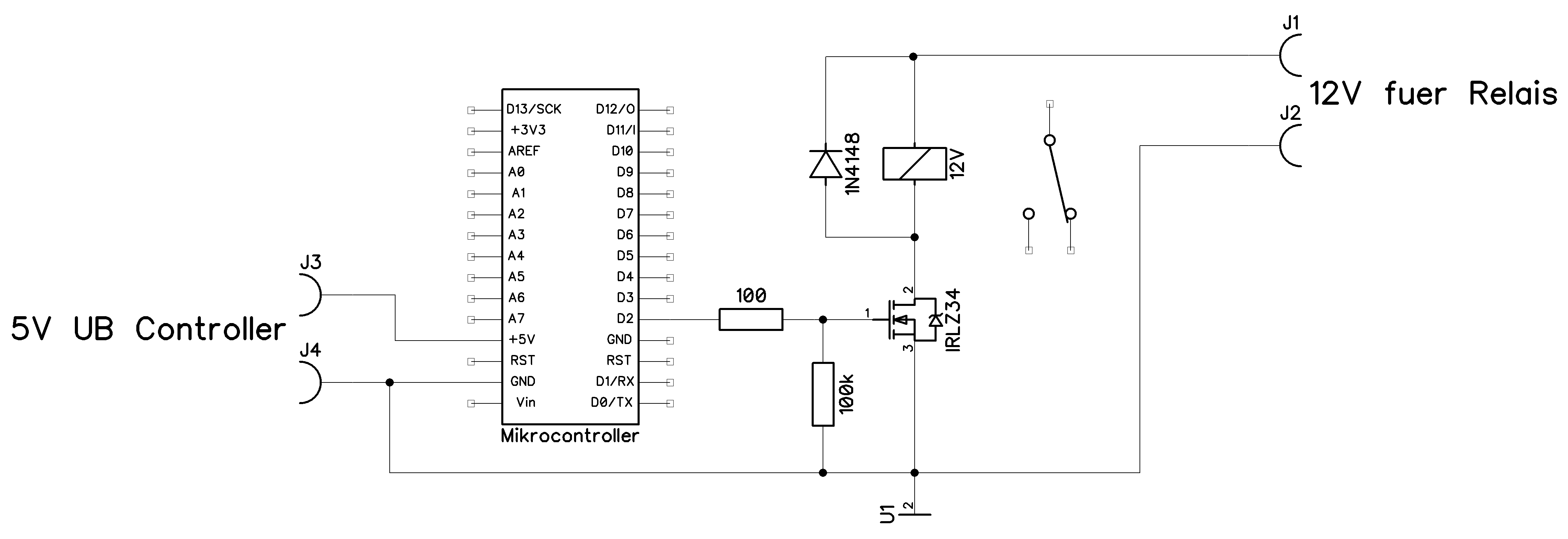

von Manfred P. (pruckelfred)
Ich benutze ! Aber falsch, so geht das nicht.
Dein N-FET kann nur nach GND schalten, siehe "Relais_ansteuern_NFET.png"
und denke Dir anstatt des Relais Deine Heizung.
Wenn diese einen festen Bezug zu GND hat und Plus geschaltet werden muß,
erfordert das einen P-FET plus Ansteuerung "P-FET_12.png"
Lukas schrieb:
> Muss das Grd von der 12V Seite mit der 5V Seite getrennt werden. Hatte
> einmal mittels Voltmeter gemessen und da war beim step down Modul
> Durchgang vorhanden. Könnte es vielleicht daran liegen?
Ein wirres Geschreibsel.
Sebastian W. schrieb:
Das gehört unbedingt bereinigt, wird aber nicht der Grund für
Rauchzeichen sein. Der Sinn der Diode erschließt sich mir nicht. Wenn
ich einen A*Nano mit einem dieser wackeligen China-Module speise, stelle
ich das auf 6,4 Volt ein. Mit seiner Angstdiode dann eben auf 7,1 Volt
drehen.

untergebracht und die Verbindungen dazwischen irgendwie eingezeichnet
werden, sondern er soll möglichst eine übersichtlich, strukturierte
Darstellung der Verarbeitung vom Ein- zum Ausgang zeigen
(EVA-Prinzip=Eingang-Verarbeitung-Ausgang). Irgendwelche gordischen
Knoten von Leitungen nützen einem überhaupt nichts. Spannungen sollen
von oben nach unten abnehmen.
Guck dir einfach mal deinen Plan an und frag dich, ob du daraus die
Zusammenhänge erkennen kannst, ohne jede Leitung einzeln mit ihren
Verzweigungen zu verfolgen.
Schon das Symbol für den Arduino ist mehr ein Package aus dem Layout als
ein sinnvoll strukturiertes Schaltzeichen.
Und dein DSN-Mini-360 ist falsch. Der ist zwischen Eingang und Ausgang
bestimmt nicht galvanisch getrennt. Damit ist die externe Verbindung von
Minus-Eingang zum Minus-Ausgang hinfällig.

>> und der N-MOSFET kann so die Plusleitung nicht schalten.
>>Genau da liegt das eines der Probleme!
Verstanden. Dann werde ich mich  diesbezüglich Mal schlau machen.

von Roland F. (rhf)
Das ist nicht gut.
> Ich hoffe ich konnte die Schalung ein wenig abgespecken
Es ist eher nicht wesentlich besser geworden. Ich habe deshalb diese
abgespeckte Version mal in KiCad nachgezeichnet und hänge sie als Bild
und als KiCad-Projekt an.
Vielleicht kann ja der Schaltplan als Basis für eine komplette Version
dienen und die Ratgebenden können hier ihre Vorschläge mit einarbeiten.
rhf
von Christian (grobig80)
Hmmm also da stimmt doch was nicht mit dem mosfet.
Deine load, was auch immer du da schalten möchtest, gehört doch bei
n-channel zwischen positive Spannung (12V) und drain des mosfet und
dessen source an GND.
Zur Sicherheit g**gle mal wie man den betreibt oder guck hier in die
knowledgebase da ist bestimmt ein Artikel zu dem Thema vorhanden.
von Peter N. (alv)
Dieser Schaltplan sieht immerhin viel besser aus, als die meisten hier!
Wird professionell ja auch so gemacht, s.z.B. die Schaltpläne der
Rasoberry Pi.
Und die meisten anderen Schaltpläne hier (besonders die aus den
Simulatoren) halten sich daran.
Sieh dir an, wie alle anderen
1. einen N-Kanal-Mosfet beschalten (Stichwort: Source an GND)
2. schön lesbare Schaltpläne zeichnen
Es ist nicht schlimm, wenn man am Anfang seiner
Schaltplanzeichnerkarriere ein paar Fehler macht. Auch große Künstler
haben im Kindergarten nur Strichmännchen gekritzelt. Danach haben sie
dann aber mal geschaut, wie andere das machen und ihren Stil gefunden.
Ein Schaltplan ist von links (Eingänge) nach rechts (Ausgänge) und von
oben (Vcc) nach unten (GND, Vss) sortiert. Und für die Versorgungsnetze
verwendet man Symbole, die anders aussehen als Labels von signalen.
BTW: bitte das nächste Mal einen aussagekräftigen Titel für den Thread
vergeben "Brauche Hilfe" passt auf etwa 99% der Threads hier.
BTW2: deine Frage hat eingentlich nichts Digitales an sich, das Problem
ist ein falsch eingesetzter Mosfet, der weitere Probleme mit sich
bringt.
Hab jetzt nochmal den Schaltplan übersichtlicher gestaltet. Mit den
Regeln bzgl dem Zeichnen von Schaltplänen war mir nicht bewusst aber ihr
habt natürlich recht, wenn man bei meinen ersten nur mit viel Arbeit
durchsteigt.
Da ich noch einige N-Channel Mosfets rumfliegen habe wollte ich diesen
ganz gern auch verwenden. Aber wenn in meinem Projekt ein P-Channel
Mosfet notwenig ist, werde ich natürlich diesen verwenden.
Mein Frage zum jetzigen Zeitpunk ist, ob man auch mit dem N-Channel
Mosfet die Schaltung der Last umsetzten kann.
Nehme mir alle eure Ratschläge im Bezug zum Titel des Threads etc. an
und behalte die im Hinterkopf.
Grüße
So klappt das mit dem MOSFet. Aber 1k als Gate Pulldown ist viel zu
wenig, das ist ja schon ein merklicher Spannungsteiler. Da setze mal
besser 10k oder 100k ein.
von Gerald K. (geku)
Wichtig beim Zeichnen eines Schaltplanes ist:
- positive Spannungen von oben,
- GND von unten,
- Eingänge von links und
- Ausgänge nach rechts zu zeichnen.
Spannungsversorgungsleitungen müssen nicht durchgezeichnet werden,
sondern es können die Symbole +5v, +12v, GND ... verwendet werden.
Bei einfachen Schaltungen können Signalleitungen durchgezeichnet werden.
Bei komplexeren Schaltungen könnten Funktionsblöcke gebildet werden und
diese mit Symbolen verbunden werden.
Mit dem Durchzeichnen von Leitung kann man auch die Nähe zweier
Komponenten betonen. Z.B. Kondensatoren in der Spannungsversorgung zum
IC oder Quarze beim IC. Dies erleichert mit der Blockbildung die
Umsetzung ins Layout.

Macht es bei der Schaltung Sinn, die Sensoren und das Oled an den 5V Pin
des Arduino anzuschließen? Beide Vertragen nur 5V max. Sollte die
Spannung aus dem Step Down Modul schwanken, könnten die Bauteile ja
Schaden nehmen, wenn die Spannung 5V überseigt wird.
Also quasi die Spannung aus dem Step Down Wandler auf Vin des Arduino
und vom +5V Pin auf die Sensoren und das Oled.

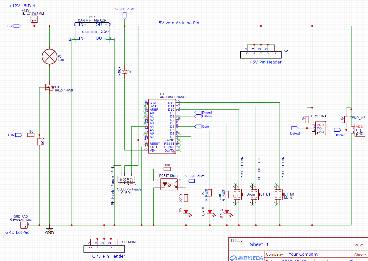

von Ron-Hardy G. (ron-hardy)
Mir erschließt sich der Sinn vom PC817 nicht???
Ist wahrscheinlich überflüssig aber damit soll eine zusätliche
LED-Leiste ein und ausgeschaltet werden können. Die Spannung für die LED
Leiste soll direkt vom Step Down Modul geliefert werden.
Hab jetzt noch die Verbindung vom Ausgang des Spannungswandlers zum
Optokoppler, die Pin Header(+5V / GRD) und LötPads(+12V / GRD)
eingefügt. Zusätzlich noch eine Schutzdiode für den Spannungswandler,
sollte ich den Mikrocontroller mittels USB Buchse testen wollen,
eingfügt.
Ich hoffe damit ist es jetzt nicht wieder zu unübersichtlich geworden.
von Klaus H. (hildek)
Dein Schaltplan kommt jetzt langsam in die Region 'lesbar' 😀. Ein wenig
Verbesserungspotential ist aber noch drin ...
> LED-Leiste ein und ausgeschaltet werden können. Die Spannung soll für
> die LED Leiste direkt vom Step Down Modul kommen.
Wie viel Strom braucht denn die LED-Leiste?
Ich sehe, dass der Optokoppler mit knapp 40mA LED-Strom betrieben wird
(100Ω Vorwiderstand). Den liefert dein Prozessor schon mal nicht und der
LED-Strom wäre eh schon recht nahe an den Grenzdaten.
Auch der Transistor im OK hat 50mA Kollektorstrom als Maximum Ratings.
Entweder deine LED-Leiste braucht deutlich weniger als 50mA (220Ω
Vorwiderstand für (weiße?) LED → ca. 10mA), dann kannst du sie besser
direkt betreiben oder du brauchst noch einen kräftigeren Transistor, der
den LED-Strom schalten kann.

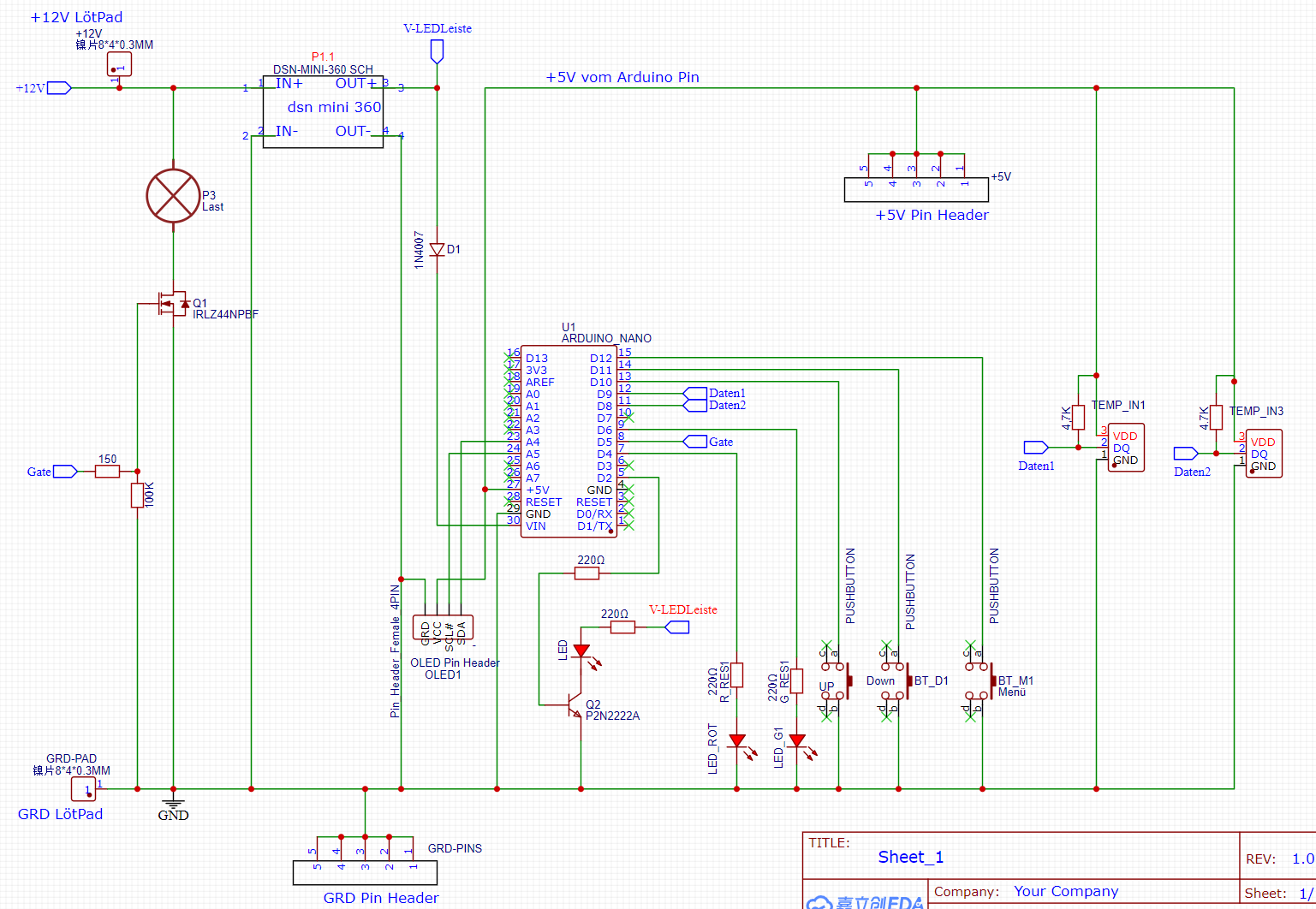

Also mit einem 2N2222 anstelle des Opto sähe meine Schaltung dann ja wie
folgt aus.
Den Vorwiderstand für die LED Leiste passe ich dann ja noch entsprechend
an.
Lukas schrieb:
> Meinst du ich sollte den Opto mit einem Tranistor tauschen. Die LED
> Leiste soll maximal 2 Minuten am Stück eingeschaltet bleiben.
Dass der Strom weit über das hinausgeht was der OK treiben kann war ja
meine Befürchtung.
Da du die LED-Leiste von der selben Versorgung betreiben willst wie den
Arduino auch: Das wäre jetzt der ideale Einsatzzweck für den IRLZ44N von
weiter oben.
Der 2N2222 wird vermutlich auch bei 'nur' 200mA deutlich warm werden.
Hier dann soweit das fertige Schaltbild.
Hab halt noch keine Erfahrung mit Transistoren gemacht.
Auch wenn ich mich wiederhole nochmal ein herzlichen Dank an Alle
Wie ich schon sagte, traue ich den China-Modulen nur bedingt. Ich speise
über Vin mit 6,4 Volt und lasse das Reglerchen auf dem Board
"nachputzen".
Peripherie speise ich ungerne aus dessen 5 Volt, ich habe Angst vor
dessen Verlustwärme. Wenn Du in Summe unter 100mA bleibst, fallen 150mW
an, was vollkommen unkritisch ist. Von daher keine Einwände, kannst Du
machen.
Deine LEDs mit 220 Ohm Vorwiderstand bekommen 15..10 mA (je nach Farbe),
für Kontrollampen heftig viel, wenn es nicht gerade LEDs vom Opa sind.
Für halbwegs aktuelle LEDs rot-grün-weiß bewege ich mich bei 2 bis 7
kOhm.
Andere Dinge wie z.B. Relais setze ich auf die ungeregelte
Eingangsspannung und schalte sie mit einem Transistor.
Peter D. schrieb:
> Hast Du überhaupt die 5V richtig eingestellt?
> Da steht nämlich:
> "Adjusting the voltage is very fiddly" !!!
> Ich hätte besser nen Festspannungsregler genommen (TSR 1-2450).
Ich habe mal (2017) 10 Chinesen für insgesamt knappe 3 Euro gekauft,
wohl vergleichbar denen von Lukas. Die sind nicht sonderlich gut, aber
vom Preis her unschlagbar und tun ihren Job, so man sie sinnvoll
einsetzt.
> einsetzt.
Genau die hab ich auch. Ich bin mal gespannt wie die sich im
Dauerbetrieb schlagen. Im Zweifel muss ich dann doch nochmal auf ein
anderes bzw. höherwertiges Modul umsteigen.
