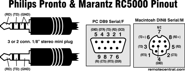

ich habe eine programmierbare Fernbedienung von Maranz RC3200 und diese soll mit einem Maranz SR8200 Verstärker zum programmieren gekoppelt werden. Dazu braucht man ein serielles Kabel mit 3.5mm Stereo-Klinke auf der einen und 9pol SUB-D weiblich auf der anderen Seite. Nur leider finde ich nirgendwo die Pinbelegung.
Da die Geräte nicht bei mir Zuhause sind, kann ich nur probieren und ggf. wieder umlöten und wieder hinfahren. Für den ersten Versuch habe ich mich an die Standart RS232C Belegung der SUB-D Buchse gehalten: 2(Tx (Rx), 3(Rx (Tx) und 5 GND. (ist erst heute abend fertig geworden und kann erst morgen getestet werden)
Blöd wäre natürlich, wenn Maranz da was eigenes gemacht hat wie z.B. eine Brücke von Pin x zu Pin y oder sowas.
Vielleicht hat ja jemand hier im Forum eine Belegung?

Mit "Marantz" findet man auch was. Angehängt das Service-Manual zum SR8200 und SR9200. Da muss die Belegung drin stehen. Wo genau, hab' ich noch nicht gefunden; würde mich vom H8-Mikrocontroller aus vor arbeiten.
mfg mf
PS. Kann der SR8200 überhaupt die Fernbedienung programmieren? In der Anleitung der RC3200 steht drin, man soll die an einen PC anschließen. Der SR8200 mag ja RS232 haben, die ist aber denke ich nur für Firmware-Update desselben und für externe Mediensteuerung. Fernbedienung soll nachher mit Infrarot gehen, oder?

vielen Dank Euch beiden! Das hat mir viel weitergeholfen!
laut Schaltplan "erwartet" der SR8200 eine echte RS232 mit +/-12V Pegeln und CTS/DTR (MAX202)
Das Kabel was ich angefertigt habe scheint sogar richtig zu sein!
Stellt sich morgen wohl raus, ob die FB mit dem SR8200 kommuniziert oder nicht.
