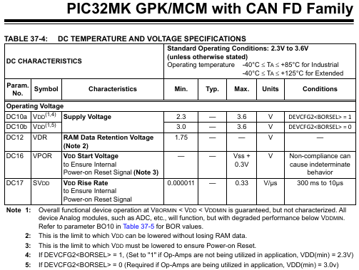

I2C-Portexpander und uC haben meistens einen eingebauten Power On Reset
und oft funktioniert der auch. Hier geht es um Chips, bei denen er
wirklich nur beim Einschalten funktioniert, also z.B. im Bereich VDD = 0
bis VDD = 2.9V. In der umgekehrten Richtung ist die Schaltschwelle
undefiniert, im Datenblatt steht dann etwas wie "VDD muss kleiner als
0.3V werden".
Das ist ok, wenn es auch einen Brown Out Reset und/oder einen Reset-Pin
gibt. Wenn beides fehlt, muss man für einen zuverlässigen Reset VDD
abschalten und warten, bis die Elkos entladen sind. Bei einem richtigen
Stromausfall ergibt sich das von alleine, bei einer sehr kurzen
Unterbrechung braucht man keinen Reset.
Aber was tut man gegen kurze Unterbrechungen, bei denen VDD nur bis 1.x
Volt abfällt und manche Bits umkippen und andere nicht? Hoffen, dass
jemand in der Nähe ist, der aus- und einschaltet? Hoffen, dass das
selten genug passiert ("jedes Gerät geht mal kaputt")?
Der traurige Anlass für diese Frage sind die PIC32MK, siehe Bild. Die
haben zwar einen MCLR-Pin, aber ob der als POR wirkt, ist per Fuse im
EEPROM einstellbar. Mit VDD unter 2.x Volt kann das nicht funktionieren.

Meine I2C Chips hatten bisher immer einen Reset-Pin, aber bei den PIC32M
resettet der MCLR-Pin weniger als ein POR. Wenn ich das Datenblatt
wörtlich nehme, werden die SFR nur vom POR resettet. Der Pin ist also
nutzlos.
Als Würgaround fällt mir nur ein, den 3.3V-LDO mit einem LM809
abzuschalten, und zu hoffen, dass die Elkos rechtzeitig leer sind. Bei
den PIC32MX ist die Lage mit VDDmin <1.7V entspannter als bei den
PIC32MK mit VDDmin <0.3V. Aber ohne Tricks geht es auch da nicht.

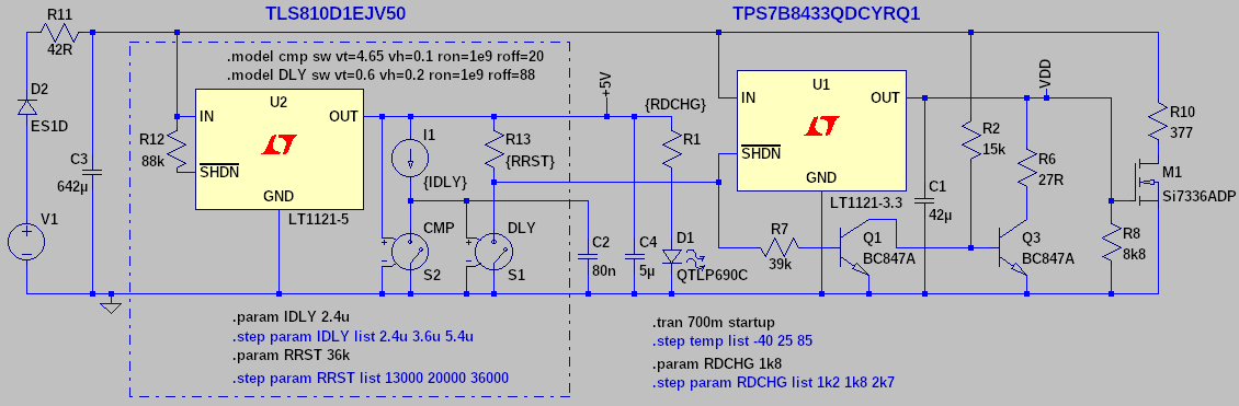

Nächster Versuch, nachdem es anscheinend keine fertige Lösung gibt.
Rainer W. schrieb:
> VDD wegschalten
Ja, ein uC kann z.B. einen Port Expander abschalten. Aber wenn der uC
selbst das Problemkind ist? In dem Fall müssen auch deutlich mehr als
100nF bis auf Null entladen werden, das dauert mir viel zu lange. Vor
allem, weil es bei jedem Einschalten so lange dauert (oder extrem
aufwendig wird).
Also müssen die Elkos aktiv entladen werden. Das kostet 2 Transistoren,
3 Widerstände, einen 100nF und einen 5V-Regler: TLS810D1EJV50. Damit
kommt man auf 12 bis 42ms unnötige Verzögerung beim Einschalten. Soviel
Zeit muss wohl sein.
Die Schaltung sieht unglaublich kompliziert aus, aber ein Drittel ist
die Nachbildung vom TLS810 und ein Drittel die 3.3V mit Verbraucher. 5V
kann man immer mal gebrauchen, also beschränkt sich der Aufwand auf die
Bestellung des TLS810. Der 3.3V-Regler ist nichts spezielles, der muss
nur einen hochohmigen Enable haben.
R6 könnte man noch weglassen, der maximale Entladestrom wird sowieso
durch R2 und die Q3-Stromverstärkung begrenzt. Die LED (oder ein
Lastwiderstand) ist nötig, damit C4 entladen wird. C2 bestimmt die
Pausendauer, hier 100n -20%.

von Bauform B. (bauformb)
Peter D. schrieb:
>> nutzlos.
> Wie kommst Du darauf. Alle Resetquellen gehen auf SYSRST
Ja, in dem Bild im Reset-Kapitel. Da steht aber auch "vereinfachte
Darstellung" dabei. Was mich zweifeln lässt:
- Es gibt die SMCLR Fuse, die die MCLR-Funktion umschaltet. Damit man
die lesen kann, braucht das Flash ordentliche Betriebsspannung und Takt.
Beides hat man zur POR-Zeit noch nicht. Ein Henne und Ei Problem.
- bei den Registerbeschreibungen steht ausdrücklich nur "POR"
- es gibt aber Bemerkungen mit MCLR und POR, z.B. "The RTCALRM
register is reset on a MCLR or Power-on Reset (POR)."
- Microchip Dokumentation kommt mir allgemein etwas chaotisch vor.

MCLR ist total ok für z.B. einen Reset-Taster. Im normalen Betrieb
funktioniert das natürlich, egal, ob einzelne Register zurück gesetzt
werden oder nicht, alles kein Problem.
Mir geht es um den kurzen Netzausfall, bei dem VDD bis z.B. 1V
absinkt. Das ist wenig genug, damit Bits umkippen, aber damit der POR
funktioiert, müsste VDD kleiner als 0.3V werden. Beim PIC32MM...GPM
steht sogar 100mV im Datenblatt.
Normalerweise würde man einen LM809 an MCLR anschließen, aber der Sache
traue ich eben nicht.
Peter D. schrieb:
> Der MC hat doch ein BOR, also braucht man das doch nur zu enablen.
Aber wie? Ich finde kein BOR Enable Bit. Wenn es eins gibt, gilt für BOR
das gleiche wie für MCLR. Na gut, nehmen wir an, BOR wäre immer aktiv,
das wäre ja noch besser.
> Damit ist festgelegt, ab welcher Spannung der MC in Reset geht,
> d.h. angehalten wird.
Nicht wirklich, die Schaltschwelle wird auch per Fuse eingestellt. Vor
allem: wenn VDD unter diese Schwelle sinkt, gibt es einen sauberen
Reset. Sehr gut, aber anschließend sinkt VDD weiter und die ganze Logik
kommt in einen undefinierten Zustand.
> Das BOR hat auch eine Hysterese, d.h. die Spannung muß wieder um
> einen bestimmten Betrag steigen, damit er das Reset verläßt.
Wenn das funktionieren würde und die gleiche Wirkung hätte wie ein POR,
wäre einer von beiden überflüssig. Wenn wenigstens einer von beiden ein
einfacher Komparator mit echter Referenz wäre, gäbe es z.B. im Bereich
von 1.5V < VDD < 2.5V einen echten Reset. Die Einschränkung "VDD muss
praktisch Null werden" wäre dann unnötig.
Im Kapitel Getting Started gibt es einen Hinweis, dass der uC über die
Eingangsschutzdioden versorgt werden könnte. Soweit ganz normal, aber:
"...it can also negatively affect the internal Power-on Reset (POR) and
Brown-out Reset (BOR) circuits, which can lead to improper
initialization of internal PIC32 logic circuits."
Im Reference Manual, Kapitel 7, gibt es ein Argument, warum MCLR nur für
Reset-Taster u.ä. taugt: "BOR, MCLR and WDTO resets are asynchronous
events, and to avoid SFR and RAM corruptions, the system reset is
synchronized with the system clock. All other reset events are
synchronous."
Auch nett: Im RCON Register gibt es zu den Bits BOR und POR eine
Anmerkung (2), aber keine Erklärung, was damit gemeint ist.
Peter D. schrieb:
> Was war denn traurig, sind die hängen geblieben oder ist das nur eine
> Vermutung von Dir?
Das hängen bleiben will ich von vornherein vermeiden. Ich baue doch
keine Platine nach dem Motto "wird schon funktionieren". Das Datenblatt
zum PIC32MK erwähnt diese negative Eigenschaft an mindestens 2 Stellen.
Deswegen vermute ich, dass das stimmt. Sowas schreibt ja niemand
freiwillig ins Datenblatt.
DS60001519E, Abschnitt 2.9
Without proper signal isolation, on non-5V tolerant pins, the remote
signal can power the PIC32 device through the high side ESD protection
diodes. Besides violating the absolute maximum rating specification
when VDD of the PIC32 device is restored and ramping up or ramping
down, it can also negatively affect the internal Power-on Reset (POR)
and Brown-out Reset (BOR) circuits, which can lead to improper
DS60001519E, Tabelle 37-4
DC16 VPOR  VDD Start Voltage        — — Max. Vss + 0.3V
           to Ensure Internal
           Power-on Reset Signal(3)
           Non-compliance can cause
           indeterminate behavior
DC17 SVDD  VDD Rise Rate            0.000011 — 0.33 V/μs
           to Ensure Internal
Note 3: This is the limit to which VDD must be lowered
        to ensure Power-on Reset.
Beim PIC32MM ist VPOR max. sogar nur 100mV, der BOR ist per Fuse
einstellbar, und es gibt Bemerkungen, dass MCLR nur manchmal ein echter
Reset ist:
Note: When MCLR is used to wake the device from Retention Sleep,
      a POR Reset will occur.
Note: These bits are only reset by a Power-on Reset (POR) and are
      not affected by other Reset sources.
