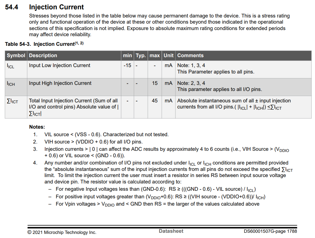

und möchte gerne die eingebauten Dioden (zu GND und Vcc) von Portpins
nutzen. Im DaBla unter 54.4 Injection Current, steht, dass die
5V-toleranten Pins keine Schutzdioden hätten.
Jetzt finde ich aber nirgends eine Angabe, welcher Port / Pins das sind.
habe ich Tomaten auf den Augen, oder hat der gar keine?
Weis jemand was?
Danke.

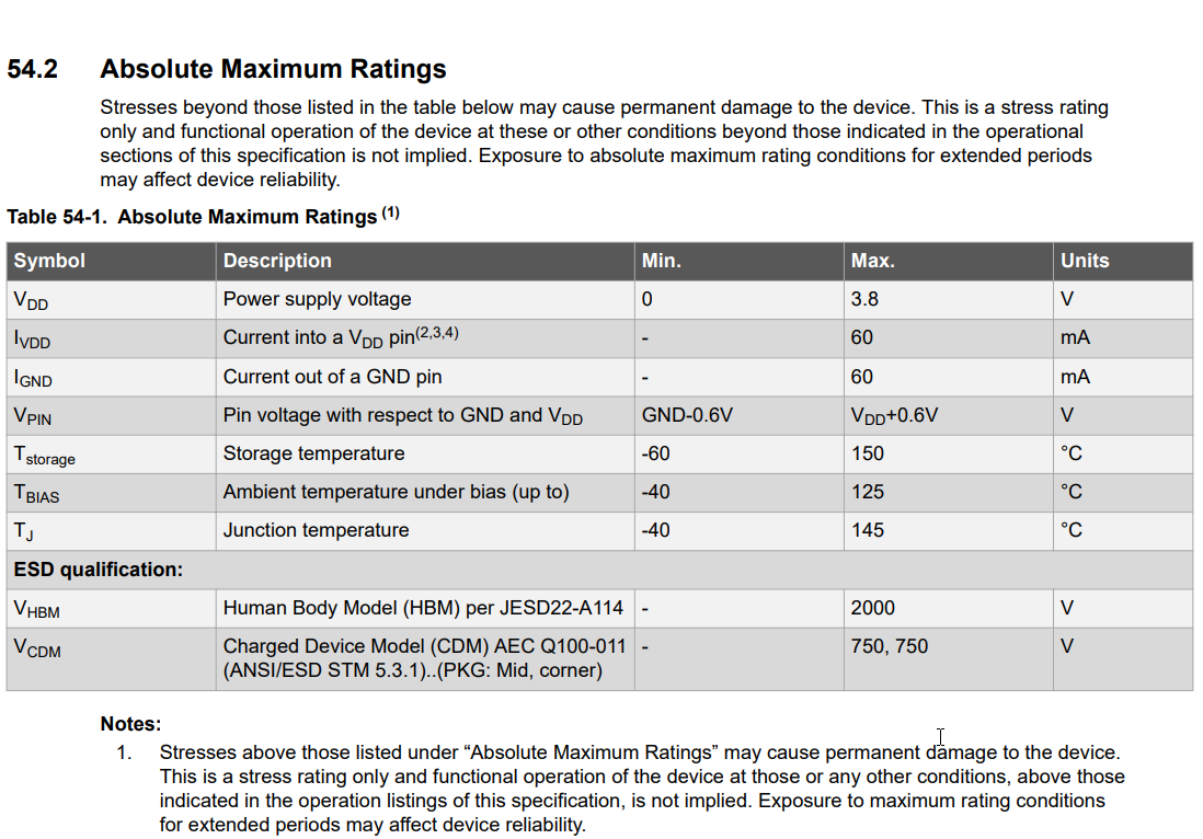

Alex schrieb:
> und da steht jetzt "alle I/O-Pins"...
Ja, schon bei den Absolute Maximum Ratings darf jeder Pin max VDDIO+0,6V
haben.

Ja, aber ich will die Schutzdioden ausnutzen um eine Überspannung nach
VDDIO abzuleiten. Und aus den Maximum Ratings geht das allein nicht
hervor, ob man das machen kann. Mit einem 100K Serienwiderstand begrenze
ich den Strom auf unter 0,24mA. Das müsste doch problemlos gehen?
Alex schrieb:
> Mit einem 100K Serienwiderstand begrenze ich den Strom auf unter 0,24mA.
Laut 54.4 Note 4. passt das:
RS >= (5V-(3,3V+0,6V))/15mA = 73R. Und 100k sind >= 73R.
von Jim M. (turboj)
Nö - jedenfalls nicht immer.
Eins der offensichtlicheren Probleme entsteht wenn der µC in den
Stromspar Modus geht und der Verbrauch auf VDDIO unter 0.2mA absinkt.
Dann geht die VDDIO Spannung durch die Decke - Stromversorung ist ja
i.d.R. keine Stromsenke - bis irgendwas durchbrennt. Üblicherweise im µC
Chip selbst.
Bessere µC haben Stromspar Modi um oder sogar unterhalb 1µA.
