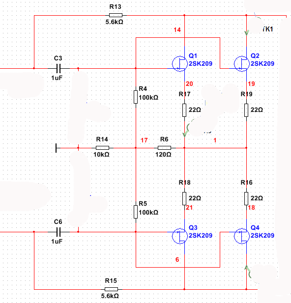

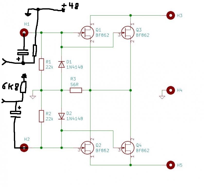

Hallo Freunde der Elektronik,
ich bin nicht so sehr der große Elektroniker, aber da die eingebauten
Vorverstärker meines Field-recorders (bekanntes Problem desbTascam
DR-40) zu sehr rauschen will ich etwas basteln, nämlich einen
inline-preamp a la TritonAudio FetHead. Nun gibt es ja schon
DIY-Nachbauten dieses Geräts (siehe Bilder), nur handelt es sich dabei
um die "normale" Version, die die Phantomspeisung blockt. Da ich jedoch
ein Kondensatormikrofon verwenden möchte (ja, die Preamps des Tascams
sind wirklich so schlecht!), bräuchte ich eine Version, die den selben
Zweck erfüllt, allerdings die Phatomspannung durchlässt. Von TritonAudio
gäbe es den passenden "FetHead Phantom", leider habe ich dazu jedoch
keine DIY-Anleitung gefunden.
Ich brauche daher eure Hilfe, denn das Verstehen und Entwerfen von
Schaltungen ist nicht meine Stärke, aber etwas nachbauen kann ich ;)
Die kleine Platine würde ich in irgendeinem Pool fertigen lassen.
Ich bitte euch daher, erstens das oben angehängte Schematic der
"normalen Version" auf Funktionsfähigkeit durchzusehen, und mir die
nötigen Modifikatioen zu zeigen, sodass das Gerät dann die
Phantomspeisung durchlassen würde.
Ich bin mir bewusst, dass das eigentlich eine Bittsteller-Angelegenheit
ist, aber ich brauche das Gerät demnächst und kann mir in dieser Zeit
das entsprechende Wissen auch nicht aneignen.
Besten Dank, Augustus
Dafür benötigst Du Abblockkondensatoren und Drossel zur Trennung der NF
von der Versorgung.

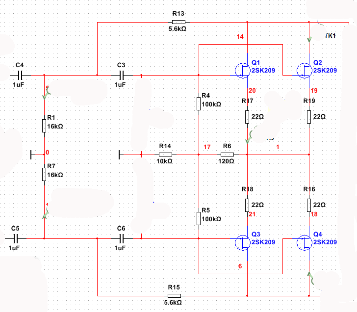

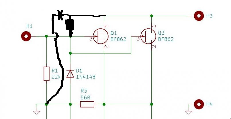

Die erste Lösung wäre mir lieber, aber wohin mit der Drossel, und noch
unverständlicher wohin mit dem Kondensator? So wie im Bild ungefähr?

Statt einer Drossel kann man auch einen Gyrator nehmen.

Bist du denn sicher, dass der Preamp im Kondensatormikrofon "nicht"
rauscht?
Augustus schrieb:
> PS: Funktioniert die im Ausgangspost angehängte Schaultung auch
> wirklich?
Nein. NF am Ausgang wird hart kurzgeschlossen. Dir ist hoffentlich klar,
dass du nur eine halbe Schaltung zeichnen wolltest.
Dein Preamp da benötigt Phantomspeisung für sich alleine, weil er die
4k7 (üblich in der Senke) zu den 48V als Versorgung und
Arbeitswiderstand benutzt.

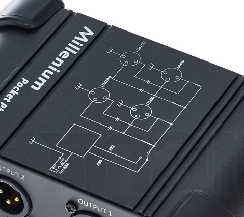

Daher würde ich bei deinem Kenntnisstand einen Phantomspeisung-Injektor
vor deine Pre-Preamps schalten, wie z.B. den hier
https://www.thomann.de/de/millenium_pocket_phantom.htm
Der braucht wieder eigene Versorgung, das hängt von deiner Definition
von "mobilem Betrieb ab"

Bei meiner Zusatz-Zeichnung? Ja, halbe Schaltung. Und den Kurzschluß
sehe ich jetzt auch. Sollte vllt. nicht vor dem Frühstück posten, sorry.
Ich wollte nachfragen, ob die im Schaltung im Ausgangsposting so wie sie
ist, funktioniert (als "normaler "FetHead",also ohne "Durchleitung der
Phantomspeisung").
Genau, eben, also wo und wie müsste ich die weiter oben angesprochenen
Drossel und Kondensator anschließen?
Wenn das Schaltbild dieses Teils so funktioniert, dann bräuchte ich
eigentlich zur Ausgangsschaltung (Ausgangspost) nur ein paar
Wiederstände und Kondensatoren einfügen, oder liege ich da falsch?

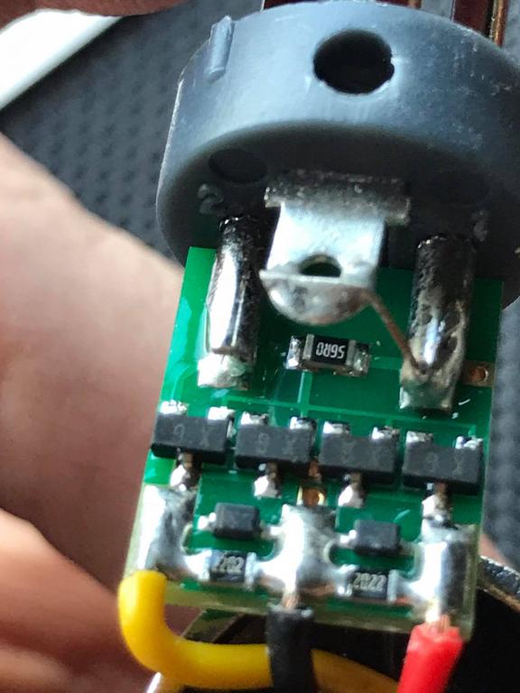

EHrlich gesagt, ich weiß das klingt jetzt nach Schnorrermentalität,
wär's mir am liebsten, wenn jemand, der den FetHead Phantom hat, den
aufschrauben und fotografieren würde, oder mir jemand den Schaltplan vom
Ausgangsposting so modifizieren könnte, daß es funktioniert. Fokus:
Rauscharm.

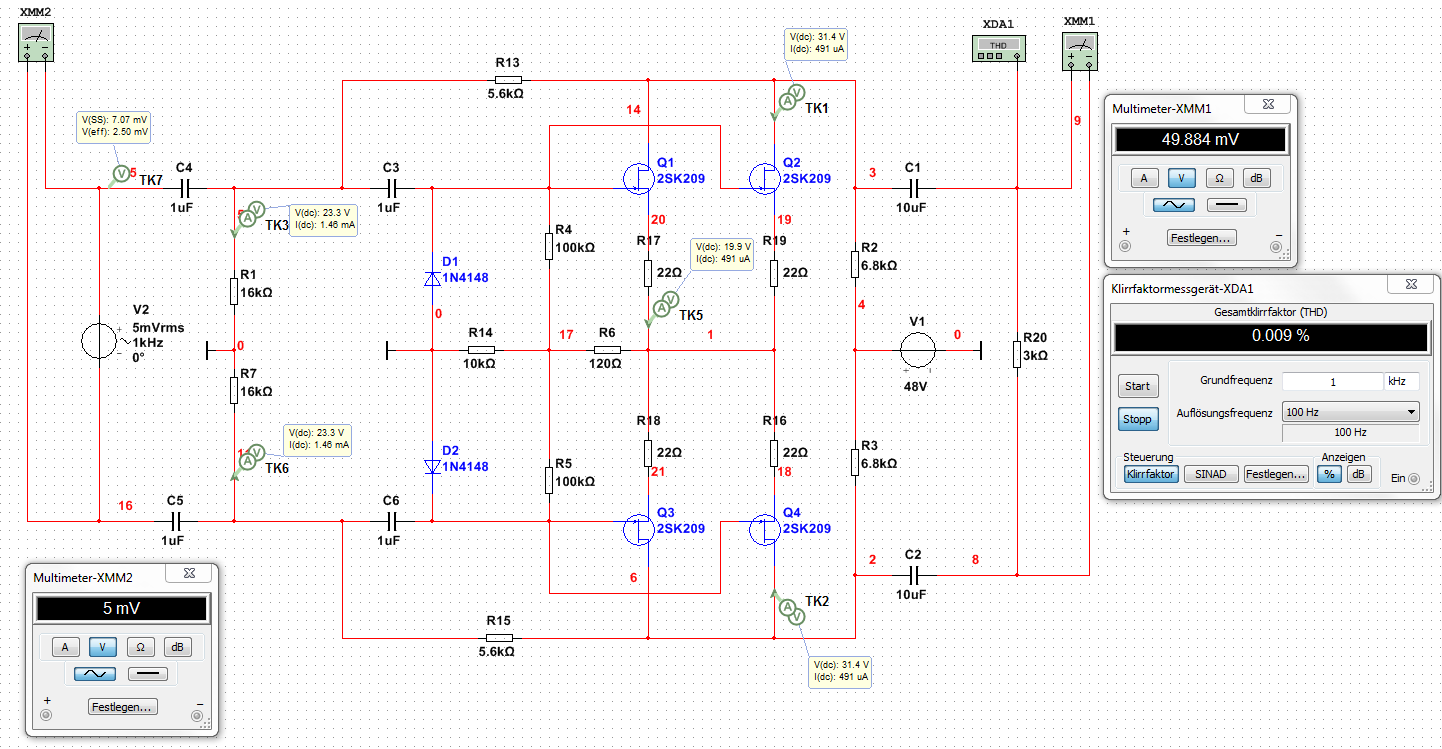

Injizieren der Speisung kannste so machen wie eingezeichnet. Die 6k8
Widerstände sollten so gleich wie möglich sein und Metallschicht. Elkos
nach Bedarf mit mindestens 50V Spannungsfestigkeit, besser 63V. Wert so
um die 22µF-100µF

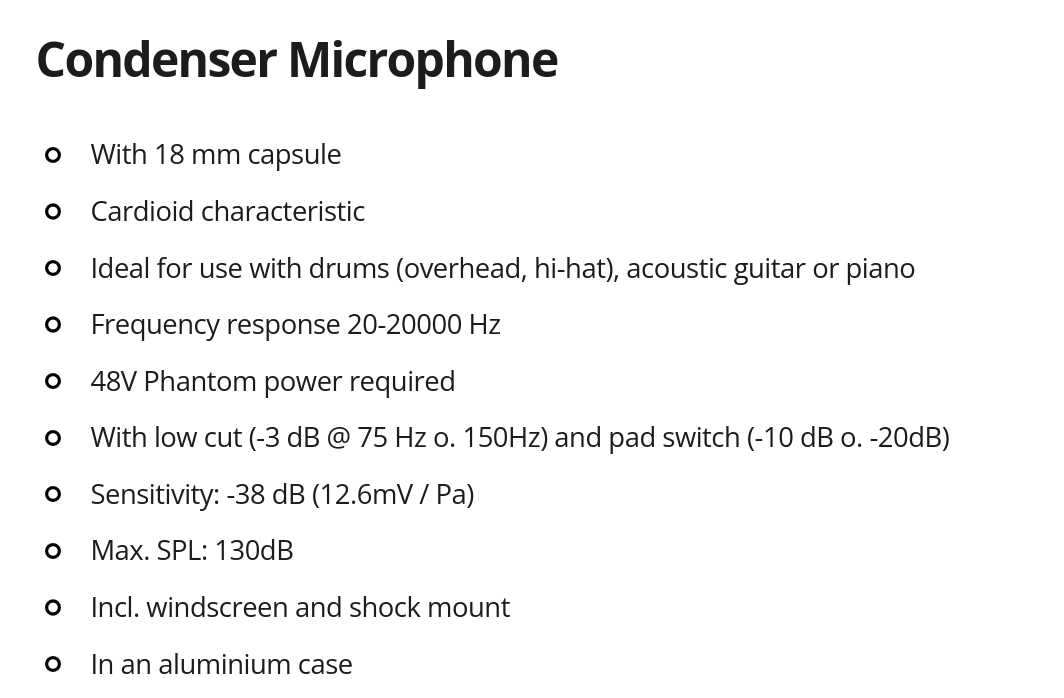

Es handelt sich um das t.bone SC 140 (Thomann-Eigenmarke), das diversen
Tests nach in seiner Klasse zu den Preis-Leistungs-Siegern gehört.
https://www.thomann.de/de/the_tbone_sc140_stereoset.htm
> Oder Du nimmst ein Messgerät und misst den ebenfalls geheimen
> Stromverbrauch des Mikrofons.
Da sich das Mikro noch in Bestellung befindet, ist mir dies leider nicht
möglich. Der Hersteller schreibt jedenfalls: 48V Phantom power required!
> um die 22µF-100µF
Wow, Dankeschön, das ist ja schon mal die halbe Miete. Verständnisfrage
eines Dummen: Dort, wo du gezeichnet hast, ist das die Mikro- oder die
Recorderseite? Ich stehe grad' irgendwie auf der Leitung, denke aber,
das ist die Recorderseite. Mein Recorder kann Phantomspeisung. Das
Auskoppeln an der Mikro-Seite ist irgendwie das, was mir Probleme
bereitet.
Vielen Dank euch allen,
Augustus

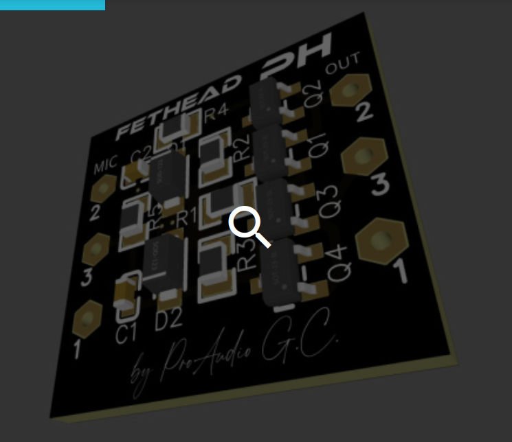

Ich habe noch etwas gefunden, bei
https://proaudiogc.com/en/fet-boost-ph-fethead-ph-condenser-mic-booster
werden Nachbauten angeboten, leider findet man dort nur das angehängte
3D-PCB-Modell (siehe Anhang).
Zur im Erstposting gezeigten Schaltung sehe ich nur wenig unterschied,
namentlich ein R und 2 Cs zusätzlich. Das Teil soll genauso wie der
Fethead Phantom arbeiten, und das wäre genau das was ich bräuchte. Wenn
mir das noch jemand in einen Schaltplan umwandeln können würde, dann
wäre das für mich Gold wert.
Danke allseits, Augustus

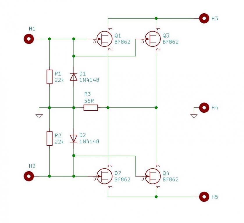

Als kleiner Hinweis sei hier noch genannt, die Variante mit dem BF862
ist für die Einstellung 12V als Phantomspeisung ...
Augustus schrieb:
> aus dem Field-Recorder
von Augustus (avgvstvs)
Danke für den Hinweis, hatte aber sowieso vor, etwas in Richtung 2SK209
(oder sowas wie LSK489, aber teuer) zu verwenden. Bin aber für
Vorschläge bessere JFETs sehr offen.
Danke, Augustus
von Robert M. (r0bm)
Es kommen zwei Widerstände und zwei Kondensatoren hinzu. Das wären R13,
R15, C3, C6 in der angehängten Schaltung. R13, R15 leiten die
Phantomspannung zum Mikrofon und stellen gleichzeitig die diff.
Eingangsimpedanz von etwa 1kOhm ein. Das Verstärkungsmaß ist ~20dB an RL
= 3kOhm. Das Kondensatormikrofon muss mit 20...25V Phantomspannung
auskommen, mehr ist nicht drin. Die zusätzlich eingeflossenen Änderungen
(Stromgegenkopplung R16...R19, Gatevorspannung) sind optional. Um die
Drain-Source Spannung der Transistoren auf 10...12V zu verringern und
den Klirrfaktor zu optimieren, werden die Gateanschlüsse über R14, R4,
R5 vorgespannt.
> Recorderseite?
Das ist natürlich am Mikrofoneingang, denn das Mikro braucht ja die
Phantomspeisung, die der originale FET Head nicht liefert.
Simuliere mal statt R13 --> 3 & R15 --> 2 über kreuz mit R13 --> 2 & R15
--> 3.
> --> 3.
Zu welchem Zweck? Werden die Widerstände R13/R15
(Spannungsgegenkopplung) über Kreuz angeschlossen, stellt der Verstärker
seine Funktion ein.
Ich habe mal eine Charge von 200 Stück 2SK30A ausgemessen, um
vernünftige FETs in meinen aktiven Bass einzubauen. Obwohl alle aus der
gleichen Serie, gab es enorme Streuungen bzgl. Rauschen, Verstärkung und
Kanalwiderstand. Also obacht, da lohnt es sich, zu selektieren.
U.U. kann es sinnvoller sein, einen guten OpAmp einzusetzen, als sich
>> Recorderseite?
Könnte ich dann in dem Schaltplan, dort wo du die 48V eingezeichnet
hast, weinfach mit dem Punkt H3 verbiden, oder muß bei dieser Schaltung
die Phantomspannung "extern" zugeführt werden, damit sie funktioniert.
Ich frage deswegen, weil der Recorder die Phantomspeisung ja an H3 und
H5 bereits zur Verfügung stellen würde, das aber gleichzeitig der
Signalweg ist.
Wenn das so ginge, wäre das die einfachste Schaltung, die ich dann
leicht nachbauen könnte.
> Ich habe mal eine Charge von 200 Stück 2SK30A ausgemessen, ...
> aus diskreten Teilen was zusammenzubasteln.
Was hältst Du von einer Lösung mit LSK489 o.Ä.? Leider kosten dann die
Halbleiter zusammen schon 20 Euro...
Nochmal Danke an alle,
Augustus
Ja, sie muss extern hinzugefügt werden.
> Signalweg ist.
Eben, das ist gleichzeitig der Signalweg. Deswegen geht das nicht. Du
brauchst für diese einfache Einspeisung 48V ohne überlagertes Signal.
Tja, ist nun mal kein Ponyhof. Das rausfummeln der 48V aus dem
Signaleingang des Tascam wäre die Herausforderung. Denn das fängt munter
an, rückzukoppeln, wenn Eingang und Ausgang des FETHead so verbunden
werden.

Wie funktioniert dann der Nachbau von ProAUdioGC(1), von dem ich das
Bild eines 3D-Modells(2) gepostet hatte? Der kann bei so wenigen
Bauteilen doch auch nicht mehr machen, behauptet aber:
- The Fet-Boost PH is a high quality, low noise mic preamp.
- It allows sound optimization for condenser mics.
- Fet-Boost PH uses 48v phantom power, and pass power to the microphone.
LG, Augustus

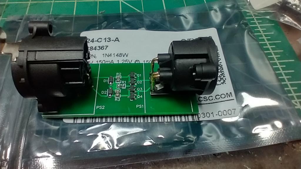

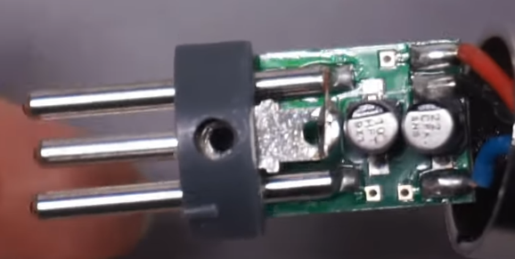

Obwohl ich nun den Nachbau schon bestellt habe, habe ich jetzt noch ein
Video gefunden (Bilder im Anhang sind Crops), wo das Innenleben des
FetHead Phantom gezeigt wird:
https://www.youtube.com/watch?v=iED3SqM8WYk
Vielleicht hilft es ja jemandem in der Zukunft.
Und vielleicht mag ja jemand erklären, wie diese Schaltung funktioniert.
Danke, Augustus
von H. H. (Gast)
Die Transistoren sind 2SK880-GR.
Danke! Sind die irgendwie unterschiedlich zu 2SK209 die ich vermutet
hätte? Irgendwie sehen die Datenblätter komplett gleich aus.
Wenn jemand noch einen Schaltplan zeichnen könnte, oder erklären, wie es
funktioniert, wäre ich glücklich. Die Magie liegt in den Spulen, vermute
ich. Die Kondensatoren sind 10 uF und 22 uF, soweit ich das erkennen
kann. Die Induktivitäten sind unbeschriftet, welchen Wert bräuchte man
da ungefähr?
MfG, Augustus
von H. H. (Gast)
Augustus schrieb:
Sie sind kleiner.
von H. H. (Gast)
Hat doch Robert bereits am 5.5. 19h55 getan.
Dann sind die großen weißen SMD-Bauteile im Foto aus dem Video, die ich
als Induktivitäten gedeutet hatte, ebenfalls Kapazitäten? Roberts
Schaltplan (nochmal herzlichsten Dank dafür) sieht so kompliziert aus,
wenn ich das mit dem kleinen PCB vergleiche, aber ich habe einfach zu
wenig Ahnung von Elektronik. Ich hatbe mich übernommen und mir das
ehrlich gesagt alles einfacher vorgestellt. Ich verstehe die Schaltung
irgendwie überhaupt nicht.
von H. H. (Gast)
Augustus schrieb:
Ja, Folienkondensatoren.
> Roberts
Er hat mehr gemalt, als im Vorverstärker drin ist. Ich habs mal auf das
wesentliche reduziert.
Edit: zunächst falsche Bild angehängt. Richtig ist neu-1.png.
