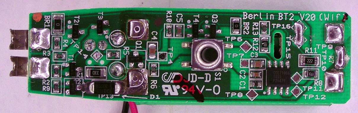

Mit geladenen Akkus liegt mein Braun Cruzer5 (5418) vielleicht ein, zwei
Tage und macht dann keinen Mucks mehr, ohne das Ladekabel wieder zu
bemuehen
Letztens war ich endlich hinreichend genervt von, dass der Apparat mal
geoeffnet wurde.
Der simple Plan war, die - wahrscheinlich platten - zwei NiMH-Akkus
auszutauschen und gut ist.
Am Labornetzgeraet erreichen die Originalakkus voll ~2,9V, nach einem
Tag liegenlassen sind es dann nur noch 2,7V.
Habe dann erstmal nach Auftrennen der Verbindung zwischen Akku Pluspol
und Platine ein Multimeter dazwischengehaengt und musste feststellen,
dass permanent 110uA aus den Akkus genuckelt werden und hier mehr im
Spiel ist, als nur eine mangelnde Ladungshaltung der NiMH.

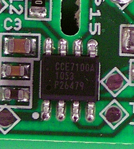

Der Pluspol der Akkus geht einmal direkt an Pin 1 und ueber R6 (2,2K) an
Pin 6 des einzigen IC.
Markiert ist der Chip mit:
CCE7100A
1053
P26479
Nun haette ich gerne ein Datenblatt, um nachzuschauen, ob der Chip
wirklich diesen Ruhestrom ziehen soll oder ob er defekt ist.
Mit dem Marking finde ich aber leider nix.
Weiss jemand, was das fuer ein 8-Beiner ist?
von H. H. (Gast)
Johannes U. schrieb:
> CCE7100A
Kundenspezifischer Chip, hergestellt für Proctor&Gamble/Braun.
Der CEE7101 ist ein anderer Chip in der Art.

von Max M. (max90)
Hatte einen solchen Fall vor ein paar Wochen selbst. Die Platine sieht
recht ähnlich aus. Ich habe den Fehler auf die alten Akkus geschoben und
diese ersetzt - Brachte aber keine Besserung. Eine Messung ergab das der
Ruhestrom über 10mA lag(!). Der Fehler war schlussendlich ein defekter
Keramikkondensator. Sind es wirklich nur "110uA"? Würde zum Gegenprüfen
den Widerstand zwischen + und - messen - Die Platine lässt sich relativ
einfach durch entfernen der Lötbrücke über der Beschriftung R7 stromlos
machen - Zur Sicherheit nachmessen(!)
Danke fuer den Tip!
Die Akkus waren ja schon komplett ausgeloetet.
Polungskorrekt mit dem Multimeter zwischen Bat+ und Bat- gemessen:
85,6K.

 bei nach Ladeschluss anliegenden 2,9V:
 rechnerisch einen Stromfluss von 33uA..
Also weit weg von den 10mA bei Deiner Platine.
Dass meine Messung mit 110uA ~4x hoeher liegt...nun, wie gesagt
Billo-Multimeter und das wird wohl soweit da unten in dem Bereich nicht
so ganz genau sein.
Anyway:
Ich hab zwei 'neue' (waren schonmal zumindest kurz im Solarlampeneinsatz
und deshalb bereits mit angeloetetem Kabel) AAA erstmal provisorisch
verbunden.
Vollgeladen und dann erstmal offen liegenlassen.
Nach ~10 Tagen lief der Motor damit immer noch locker an.
Nun ist alles wieder zusammengebaut und es funktioniert
zufriedenstellend :)
> Anyway:
> verbunden.
also waren schlussendlich nur die alten Akkus durchgenudelt und am Ende
ihrer Lebensdauer angekommen?

von Michael B. (laberkopp)
> 85,6K.
> Das gaebe dann
Autsch, so ist die Messung und daraus folgende Schlussfolgerung
vollkommener Humbug, und deswegen so ein Aufstand, krass.
Merke: elektronische Verbraucher sind KEINE ohmschen Widerstände.
von Johannes U. (kampfradler)
Offensichtlich.
Wobei ich nicht weiss, wie alt der Rasierer und damit die Originalakkus
denn letztendlich sind.
Ich hab den Mal von 3-4 Jahren geschenkt bekommen, weil er angeblich mit
angestecktem Ladekabel nur laden aber nicht rasieren wollte (was ich
nicht nachvollziehen konnte, denn bei mir hat er mit und ohne Kabel
rasiert).
Anyway, es hoerte sich so an, als sei das Ding relativ neu gekauft
gewesen, habe dann relativ schnell nicht gefallen und fand dann den Weg
zu mir.
Wenn dem so ist, dann waren die Akkus nach diesen 3-4 Jahren und
maximalem Gebrauch des Geraets einmal alle 2 Wochen, wohl durch.
Mal sehen, wie sich die Austauschakkus verhalten.
Das sind jene, die es neulich erst wieder bei A*di gab, nur eben vor ~2
Jahren besorgt und schonmal kurz im Solarlampeneinsatz taetig gewesen.

von Christopher S. (chrissi99)
habe zwei Bartschneider mit dieser Platine. Beide haben den gleichen
Fehler: blinken rot, obwohl Akkus ausreichend Spannung haben. Motoren
sind anscheinend o.k. Also uß es an der Elektronik liegen. Leider ist
die Platine etwas unübersichtlich.
Hat sich schon einmal jemand mit der Schaltung näher beschäftigt?
Danke,
Grüße,
Chris
Darf ich noch einmal auf das Problem kommen: An den Akkus kann es nicht
liegen, da neu. Außerdem blinkt der Rasierer auch bei einer Versorgung
über ein Labornetzteil. Auch beim Überbrücken der Elektronik läuft der
Motor.
