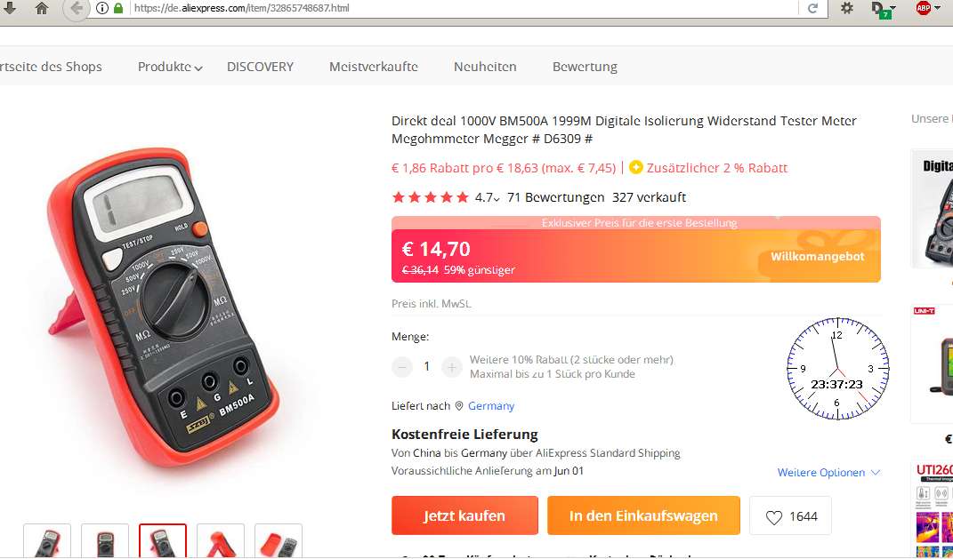

Manfred P. schrieb:
> Ich bin über den Preis 14,70 €
Es kostet jetzt 18,43€...in China galoppiert die Inflation scheinbar
nicht so stark wie hier.

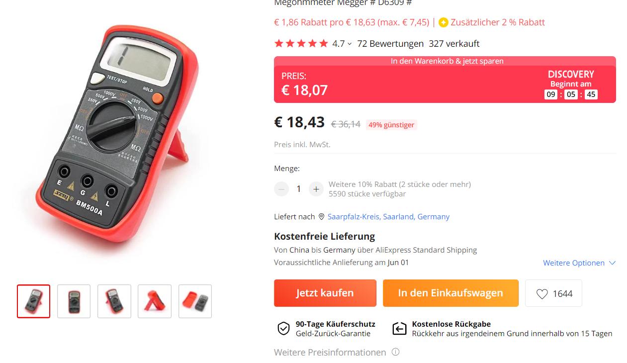

Phasenschieber S. schrieb:
Nö, Dein Link ein paar Minuten später siehe Anhang.

von Phasenschieber S. (Gast)
Hast du Ali-Rabatt?
bei mir zeigt es gerade aufgenommen, immernoch, siehe Bild.
Manfred P. schrieb:
> Billigleiste?
Yep
ich sehe gerade, bei dir steht Willkommensangebot oben rechts in der
Ecke.
Bist du Neukunde oder hast dich gerade nicht angemeldet?
Warum auch immer.
von Manfred P. (pruckelfred)
> Ecke.
> Warum auch immer.
Das ist ja dreist und frech. Ich habe ohne Anmeldung geschaut.
Jetzt melde ich mich mal an, und schau da, dann bekomme ich auch 18,43 €
angezeigt - haben sie sich von Amazon abgeschaut, verfluchte Lumpen.
