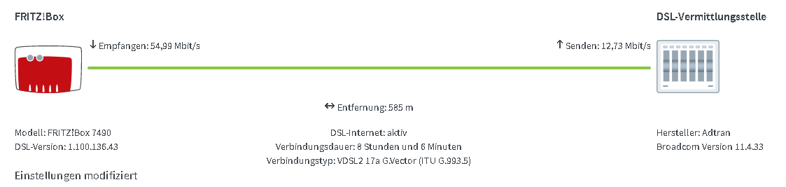

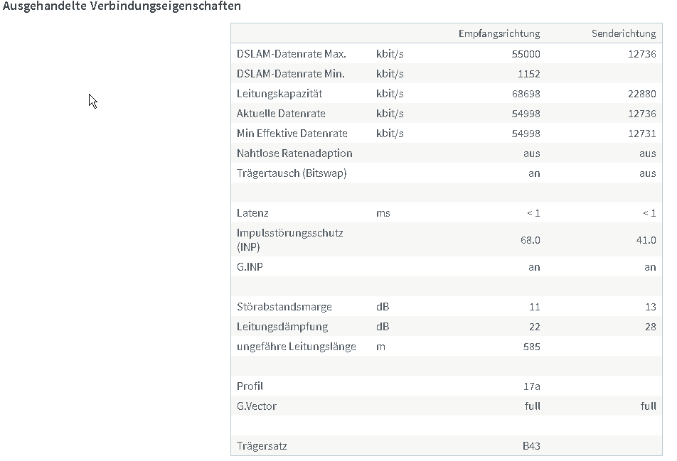

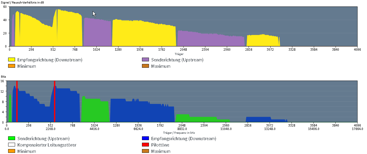

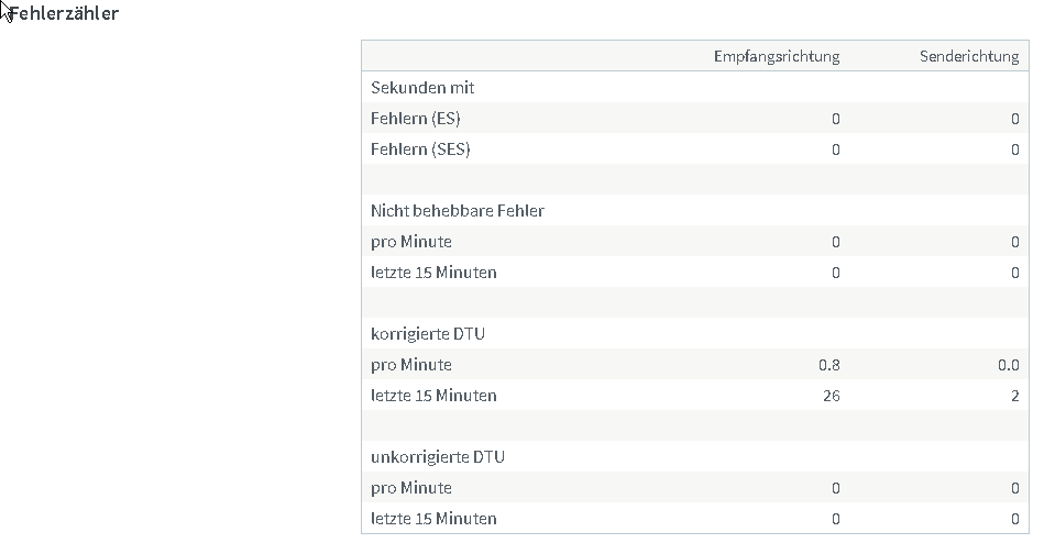

Hallo, könnt ihr mir ein einigermaßen gutes VDSL-Modem empfehlen, das mit der Leitung wie auf den Bildern gut klarkommt? 250MBit wäre gut, weil vielleicht ein Umzug am Horizont zu sehen ist, aber wenn es ansonsten besser wäre käme ich wohl mit einem 100MBit-Gerät hin.
Die Screenshots sind von einer Fritz 7490 mit Laborfirmware gegen einen Telekom Magenta-M-Anschluss mit vertraglichen 50/10MBit, läuft seit ca. 8h. Die Einstellungen der Fritze sind etwas zu "sicher" verschoben, alle Regler rechts ergibt mit etwas Glück und gutem Wetter 62/12MBit.
Leider ist das DSL in den letzten Monaten immer instabiler geworden und kann maximal eine Woche aktiv bleiben, manchmal auch nur wenige Minuten. Da danach eh ein "richtiger" "Blechrouter" kommt, würde auch ein einfaches Modem reichen, aktuell ist die Fritze als DSL-Modemrouter und Telefonadapter in Betrieb, der Mikrotik-Router danach als einziges Gerät im LAN, WLAN ist aus.
Meine Suche ergab nur ein Zyxel VMG3006 oder Draytek Vigor167 (oder 166). Beide haben die diversen G.xxxx-Kürzel in ihrem Datenblatt stehen die ich auch von der Fritzbox angezeigt bekomme, bis auf "G.inp". Ist das inkludiert in einem anderen Standard, oder unwichtig?
Budget ist zweitrangig, ein gutes stabiles Gerät mit moderatem Stromverbrauch darf ruhig was kosten, wenn es denn dann "fire and forget" jahrelang stabil läuft.

Die Distanz ist heftig. Störungen scheinst du nicht auf der Leitung zu haben. Habe nur gute Erfahrung mit der Fritzbox. Da werden halt nach vielen Jahren die Elkos taub - Aber andere Hersteller hast du da schon rausschmeißen müssen, weil es keine Updates mehr gibt. Plasterouter geben meist weniger Details zur Verbindung preis als die Fritzbox.
Was stören kann, ist die weitere in-Hausverkabelung bzw. der Impedanz-wechsel durch unterschiedliches Kabelmaterial. Hier kann es vorteilhaft sein, die Box möglichst nah am Übergabepunkt zu installieren. Hier ist also mögliches Optimierungspotential, wenngleich der Router dann ggf. für den Rest nicht am richtigen Platz steht.

  1. 7530 hier mit 17a bei 393m 109MBit, seit 144 Tagen online.
  2. 7530 hier mit 17a bei 403m 109MBit, seit 2 Tagen online. Die 2. macht 1-2x pro Woche einen ReSync, beide sind am gleichen Telekom-AP, allerdings mehr im dörfliches Umfeld. DSLAM wird mit Huawei gemeldet.

Viel mehr wirds bei 600m über Profil 17a (VDSL 100) nicht. Aber nicht wegen Fritz, sondern wegen Länge.
Zum Vergleich ein paar andere 17a Leitungen mit 7530 / 7530 AX: 440m 90 Mbit 400m 80 Mbit 800m 28 Mbit
