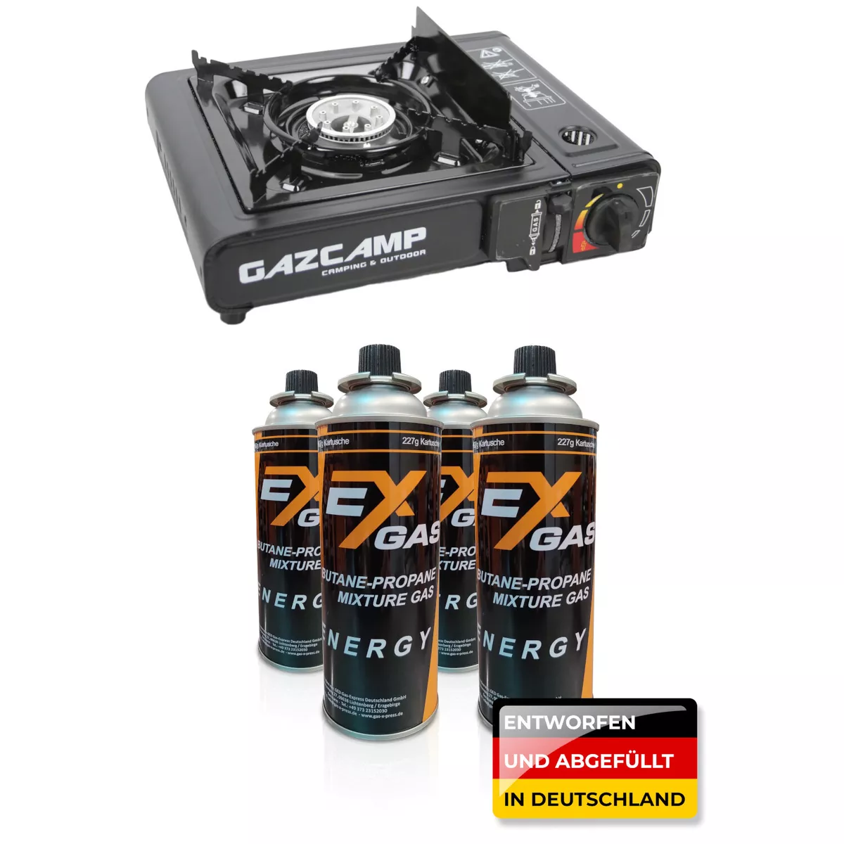

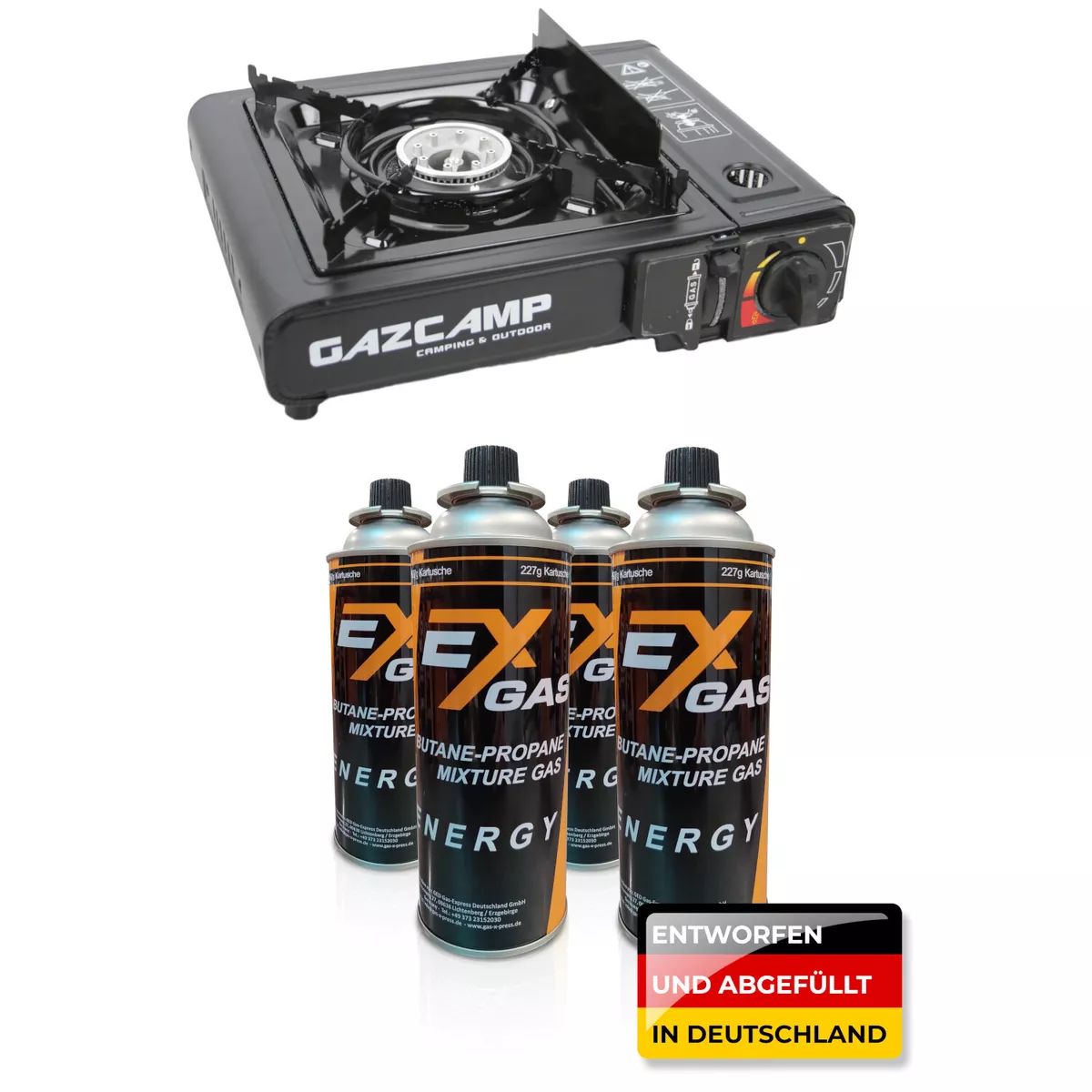

Bei uns gibts an jeder Ecke für 20 Euro solche Gaskocher zu kaufen. Das holen sich die Leute für gelegentliche Nutzung, wenn die Großfamilie kommt.
Überlege mal, wie viele Gasflaschen man sich für das gesparte Geld kaufen kann: hunderte! Und jede einzelne reicht für mehrere Gerichte.
Und die Müllberge werden damit auch gleich größer. Der Wegwerfgesellschaft sei Dank.
Für Männerkochgruppen ungeeignet, wenn Du 5Kg Muscheln kochen willst.
