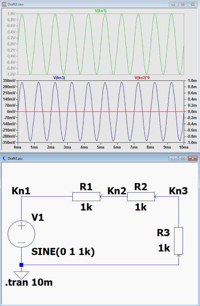

von Klaus H. (hildek)
Den Widerstand kannst du auch einseitig an GND legen und auf der andern
Seite die Spannung messen. Dort einen sinnvollen Knotennamen vergeben
und schon bleibt es auch verständlich.
... oder eine Spannungsquelle mit 0V nehmen.
... oder einen beliebigen, uninteressanten Knoten in das Plotfenster
bringen und statt v(nxxx) v(nxxx)*0V reinschreiben. (Rechte Maustaste
auf die Knotenbezeichnung im Plotfenster)
Alles nur Workarounds, aber für den Zweck akzeptabel.
H. H. schrieb:
> Das gibt wohl eine neue Skala mit V^2.
Hab ich nicht verstanden! Wieso V²?
Ja, gibt eine zweite Skala (rechts), macht aber doch nichts. Siehe
Anhang.

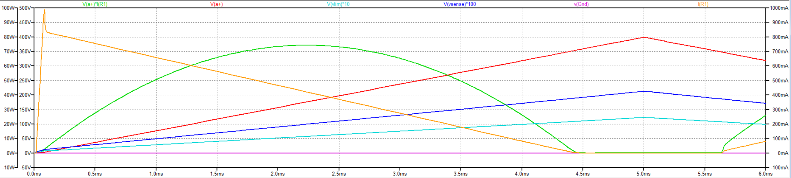

von Dieter R. (drei)
V(Gnd), unter der Annahme, dass Gnd das Referenzpotenzial ist. Braucht
keinen Widerstand oder irgendwelche Klimmzüge.
Weil du eine Größe mit der Dimension V² erzeugt hast. Dann malt LTSpice
die Skala dazu.
Du könntest aber einfach "0V" als angezeigte Größe definieren.
Funktioniert auch und gibt keine zweite Skala.
> Anhang.
Wenn Unsinn nichts macht, dann macht das nichts. Sonst schon.

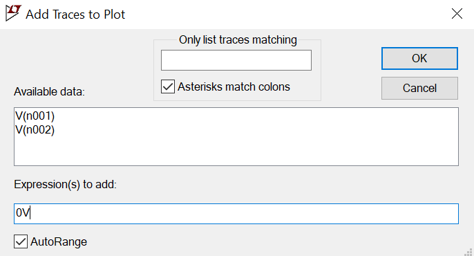

von Rainer W. (rawi)
Sarah E. schrieb:
> Weißt jemand wie das geht?
"Add Traces" aufrufen und als Expression "0V" eingeben?
Ok. Beste Variante.
Rechte Maustaste - Add Traces - V(GND) eintragen.

von Sarah E. (meneymaus)
Rainer W. schrieb:
Prima, danke, die Variante gefällt mir am besten.

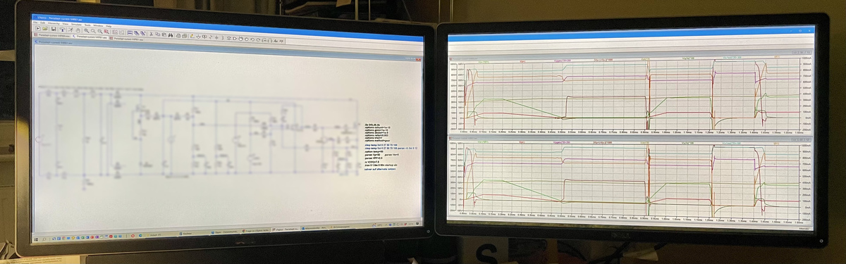

Abdul K. schrieb:
> für Vergleichszwecke praktisch.
Für Vergleichszwecke sollte man eine Aufzeichnung der
Vergleichsschaltung verwenden, und nicht irgendwas aus dem Gedächtnis.
Vorgehensweise etwa folgendermaßen:
1. Schaltung 1 simulieren, Plot anzeigen, Settings speichern.
2. Schaltung ändern, unter neuem Namen als Schaltung 2 speichern,
simulieren, Plot-Settings von 1. laden.
3. Entweder läd man sich jetzt wieder Schaltung 1 samt Plot, oder nur
den Plot von 1 mit File - Open - Waveforms.
Jetzt kann man in zwei Fenstern die Plots von 1. und 2. vergleichen, an
2. Modifikationen vornehmen und wieder vergleichen usw., beide Plots
haben die gleichen Settings und sind direkt vergleichbar. Man kann sich
auch mehrere Settings definieren, für z. B. kritische Zeitabschnitte
oder andere Spannungs-Skalierungen, und die für beide Plots laden.
Wenn man zwei Monitore hat, dann vergrößert man das Programmfenster über
beide und stellt auf einem Monitor untereinander die beiden Plots dar.
Auf dem anderen kann man dann im Schaltplan editieren und so
Schaltungsänderungen durchspielen und direkt vergleichen. Geht ganz
elegant, Beispiel anbei.
Dass man nach jedem neuen Durchgang einmal Reload Plot Settings
anklicken muss, ist doch kein Problem.
