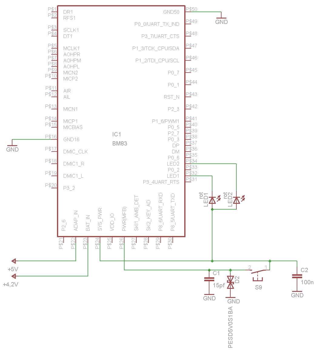

ich habe mir einen BM83SM1-00TA Blootoh Audio Modul besaorgt, da im Dokument davon die rede ist das dieser auch Ohne Firmware etc. in einer Sandard Config. laufen würde.
Diese standard Funktionen Würden mir auch ersteinmal ausreichen.
ich benötige ersteinmal nur die Analogen Ausgänge.
Nur passiert leider Überhaupt nicht´s . Mein Smart fone erkennt das Modul nicht.-
Spannung Liegt an und auch das intregrierte Bat. Ladegerät funktioniert. Die LED´s bleiben dunkel.
MFB Power Taster Angeschlossen und trotz allem nix zu machen!
Was nun?
#7413716
Wie hoch ist die Batteriespannung am Eingang BAT_IN? Wo hast du GND angeschlossen? Die LED von der sprichst, ist das eine externe dazugeschaltete LED oder ist die auf dem Bluetooth-Modul bereits mit drauf? Hab ich auf die Schnelle nicht aus dem Datenblatt entnehmen können.
Ein paar Infos mehr über die Verschaltung wären daher hilfreich ...

OP #7415070
Hallo,,
Auf dem Modul ist Nicht´s drauf
Alle Bauteile sind extern!
ich habe erst einmal an dem Modul entsprechend Dräte angelötet gem. der Zeichnung. Jedoch Ohne die Dioden und Condensatoren.
Versorgungsspannung 5V und Alternatiev habe ich die Batterie mit 4V Simuliert
Die Ausgänge habe ich noch nicht eingezeichnet ist erstmal auch unwichtig, da ich zum Smart Fone keine Verbindung bekomme.
#7415507
Laut Datenblatt (Figure 6-1) soll der MFB-Eingang für einen kurzen Moment auf auf High gesetzt werden um das System einzuschalten. Bei dir ist es jedoch so, dass du den MFB-Eingang auf Masse ziehst, wenn du den Schalter betätigst und ansonsten hängt der Eingang in der Luft. Liegt es vielleicht daran?
OP #7416682

Der Taster ist nich auf masse gezogen, songern wie beschrieben von MFB nach SYS_PWR ! C1 und D2 sind auf masse! ( SYS_PWR ist Positiv und soll für den Power Taster Laut Hersteller Genutzt werden! Siehe Dazu das PDF "BM83 Embedded Mode Reference Circuit"

OP #7425040
Ich habe nun ein USB Port an dem BM83 Angeschlossen und einmal verschiedene Code Hochgeladen. Die Hex datein können Über USB eingespielt werden. mein rechner hat den BM83 sofort erkannt. Lesen und Schreiben funktioniert
Mittlerweile wird das modul irgendwie erkannt. aber das Koppeln funktioniert wohl nicht! die LED Blinkt und das ist auch alles
Ich habe wirklich keine Ahnung was ich alles machen muss um das teil am laufen zu bekommen.
OP #7427050
betätige ich Pin 26 Blinkt LED1 auf dem Smartfone ist dann auch das Modul zu finden. Allerdings wird keine Audio Ausgabe Aktiviert. Setze ich Pin 26 Nochmal auf high, Blinkt LED 1 und 2 im Wechsel Beim Nochmaligen betätigen ist das Modul ausgeschaltet.
#7427188
Das ist schon mal gut!
Das heißt konkret was? Heißt das, dass das Modul beim Kopplungsprozess abgelehnt wird? Oder einfach nur keine Audio-Ausgabe, Ausgang bleibt stumm?
Das zeigt doch, dass der grundsätzliche Aufbau schon mal korrekt ist.
