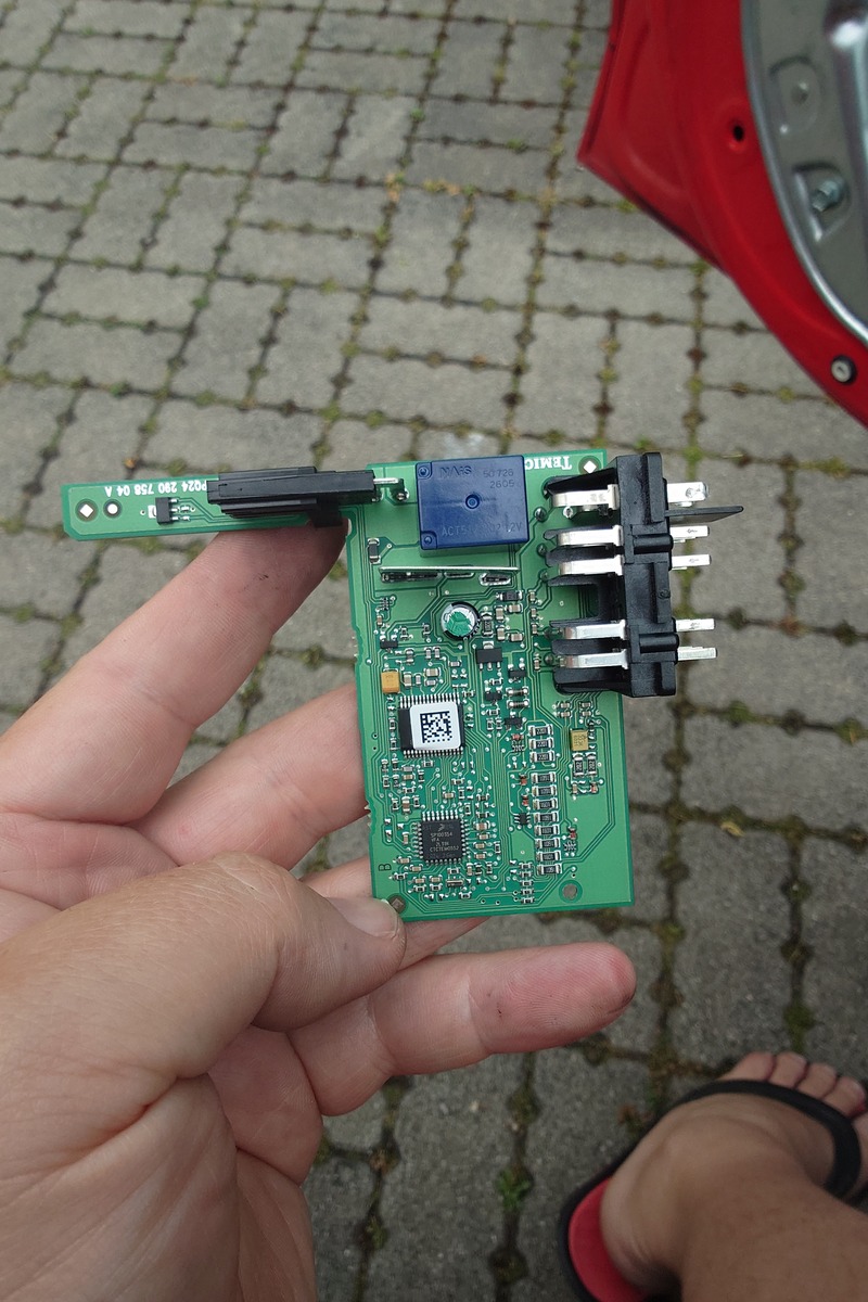

Liebe Leute,
bei unserem T5 von 2007 wurde fahrerseitig das Türsteuergerät 6Y2959802
getauscht. Fensterheber und Zentralverriegelung funktionieren nun
wieder. Ich habe das defekte Gerät hier vor mir und würde gerne die
eigentliche Fehlerursache finden. Anbei Fotos der Platine. Dazu einige
Fragen:
1. Worum handelt es sich bei dem SOT89-3 IC auf dem zweiten Foto mit der
Aufschrift "452" und "S6N"? Es sollte wohl ein Hallsensor sein?
2. Um welchen Microcontroller handelt es sich bei dem TQFP32 IC auf dem
dritten Foto mit dem Logo von Freescale und den Aufschriften "SP100",
"897VFA", "2L31N" und "CTCTANO703"?
3. Wofür sind wohl diese aufgestellten Blechstreifen zwischen dem Relais
(ein ACT512) und dem Elko gut?

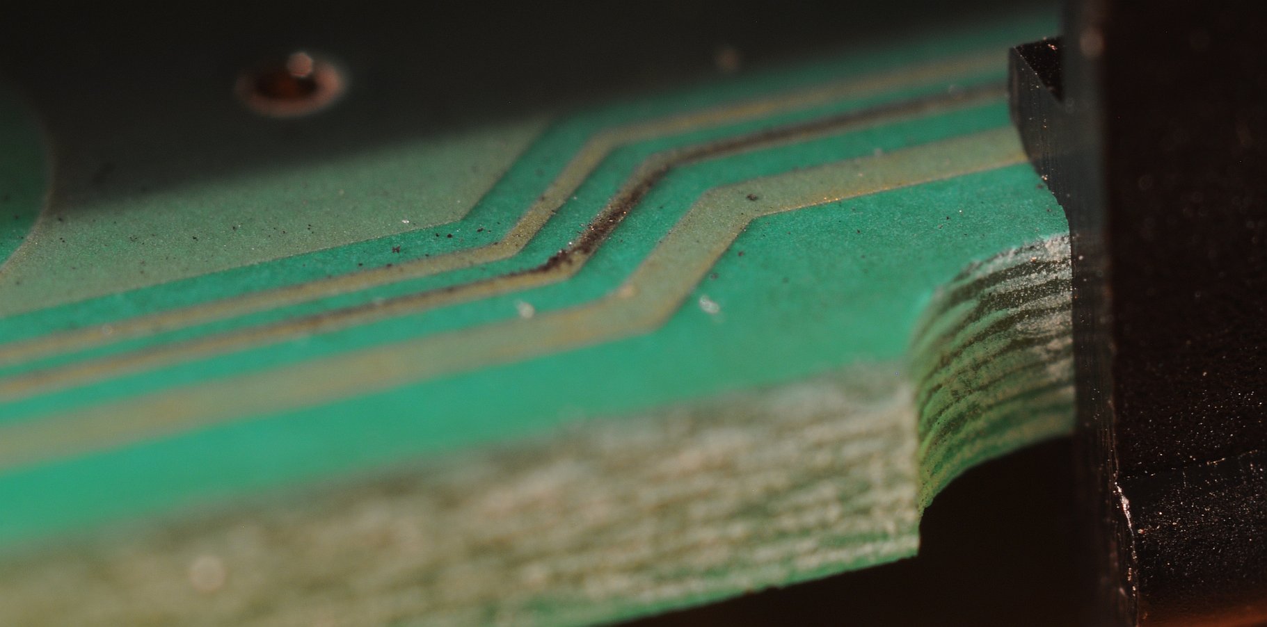

4. Das vierte Foto zeigt die Zuleitung zu Pin 3 des Hallsensors. Diese
Zuleitung scheint sich von dem Platinensubstrat gelöst und/oder
zerbröselt zu haben. Das ist aber sehr schwer zu sehen. Die Zuleitung
lässt sich mit dem Finger wieder glätten. Es besteht auch nach wie vor
eine elektrische Verbindung. Könnte dies trotzdem eventuell die
Fehlerursache sein?
LG, Sebastian
PS: Der SIOCW-32 ist ein MC33689 von Freescale.
von Dieter S. (ds1)
Mask Set "2L31N" sollte ein MC68HC908EY16 oder MC68HC908EY8 sein.
von Heinz R. (heijz)
Das sind wohl Mess-Shunts, mit denen wird der Motorstrom gemessen, damit
der Einklemmschutz realisiert

von Sebastian W. (wangnick)
Ok, werde ich mal anhand der Beschaltung überprüfen.
Kann wohl sein, liegt dann aber im Milliohmbereich.

von H. H. (Gast)
Dem Marking nach würde ich bei dem Hallsensor auf Infineon tippen.

von H. H. (Gast)
Und da ist er ja auch: TLE4945-2G.
von Wollvieh W. (wollvieh)
Ohmbereich bei 20 A wäre auch eine blöde Idee. Diese gestanzten Mäander
sind ebenfalls sehr beliebt in Lichtsteuergeräten für die
Ausfallerkennung. Jedenfalls in der Vor-LED-Zeit als noch mehrere Ampere
pro Birne glühten.
Interessant finde ich bei dem vierten Bild (4643) die "Schmauchspur".
Kenne ich von Klingeldraht als (altes analoges) Telefonkabel, der hat
über die Jahre durch die dauernd anliegende hohe Spannung Staub
angezogen. Nur eine der beiden Adern. Aber daß der Effekt auch schon bei
12V funktioniert erstaunt mich. Theoretisch wäre noch denkbar, daß durch
das Magnetfeld bei Schaltvorgängen ferromagnetischer Staub besonders
angezogen wird, aber das scheint mir eher zu weit hergeholt.
von Thomas (kosmos)
so ein Hallsensor hat normalerweise einen Pullup Widerstand und der
Transistor zieht das dann runter, könnte sein das der Widerstand und
dadurch auch der Ausgangstransistor des Hallgebers hops gegangen sind
und deswegen die Leiterbahn etwas viel Strom abbekommen hat.
Ja, seltsam. Die Leitung ist die Spannungsversorgung des Hallsensors.
Strom sollte da nur minimal fließen.

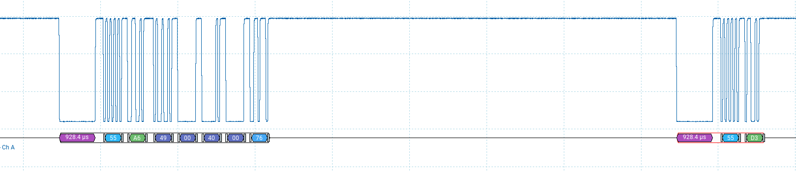

Ich habe das Steuergerät jetzt mal mit +12V Spannung versorgt, und sehe
jetzt auf dem LIN-Bus Stecker Datenübertragung mit 19280 Baud:
0ms: LIN-Bus wird rezessiv (12V)
110ms: Master sendet (A) Wake-up (413us, 8 Bitzeiten dominant 0.85V)
130ms: Master sendet (B) ID 0x26 Data 0x00 0x00 0x40 0x00 ChecksumClassic 0xBF
145ms: Master sendet (C) ID 0x13, keine Antwort
230ms, und dann weiter alle 100ms: Master sendet (B)
345ms, und dann weiter alle 200ms: Master sendet (C)
Sowohl uC als auch MC33689 scheinen also zu funktionieren.

Ok, ich teste jetzt mit einem 12V/30A Netzteil.
Der Eingang T6ca/1 wird über den Fensterheberschalter vorne links E40
direkt bzw. über drei verschiedene Widerstände mit T8h/6 (GND)
verbunden, und die Emulation mit einem 4k7-Poti bringt den Motor auch
entsprechend zum laufen.
Der Motor scheint so 15A Anlaufstrom zu ziehen, bevor er (mechanisch
unbelastet) mit 2.7A vor sich hinläuft. Passt zur Sicherung S37 mit 30A.
Auf dem LIN-Bus ändern sich während der Betätigung die Nachrichten an ID
0x26 von 0x00 0x00 0x40 0x00 auf 0x00 0x01 0x40 0x00, 0x00 0x05 0x40
0x00, 0x00 0x02 0x40 0x00 bzw. 0x00 0x06 0x40 0x00.
Klemme ich das Poti zwischen T8h/7 und T8h/6, um den
Fensterheberschalter in der Fahrertür für das Beifahrerfenster zu
emulieren, ändern sich die Nachrichten an ID 0x26 auf 0x00 0x08 0x40
0x00, 0x00 0x28 0x40 0x00, 0x00 0x10 0x40 0x00 bzw. 0x00 0x30 0x40 0x00.
Auch die Eingänge T8h/5 (F220/F241) und T8h/4 (F2) scheinen zu
funktionieren, und ändern weitere Bits in den LIN-Nachrichten an ID
0x26.
Lege ich +12V an T6ca/2, so ändern sich wiederum weitere Bits in den
0x26-Nachrichten. Zusätzlich fängt das Steuergerät an, LIN-Nachrichten
an die ID 0x3C zu senden, und Nachrichten von ID 0x3D zu erfragen.
> der hat über die Jahre durch die dauernd anliegende hohe Spannung Staub
Dabei scheint es sich um Abrieb der Motorkohlen zu handeln.

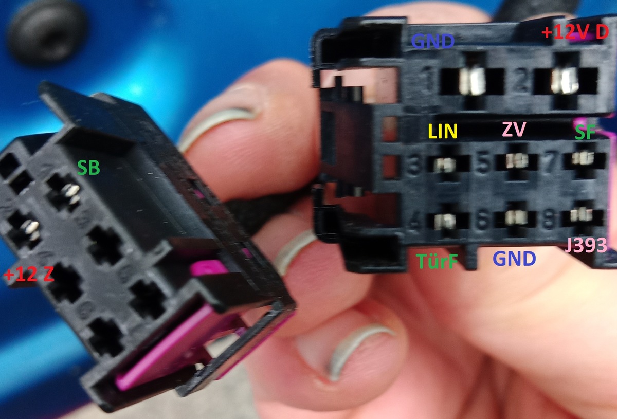

Eine Kabelverbindung, die ich bisher gar nicht verstehe, ist die
zwischen dem Türsteuergerät J386 an T8h/8 und dem Komfortsteuergerät
J393 an T23/6.
Auf dem Türsteuergerät ist diese Verbindung zum einen über einen
Spannungsteiler mit B5/AD5 des Mikrocontroller verbunden, und zwar T8h/8
- 100k - B5/AD5 - 33k - GND.
Zusätzlich ist T8h/8 aber noch über eine etwas aufwändigere Verschaltung
aus drei SOT23, einen SOT89, zwei MELFs und zwei Widerständen mit C2 und
A0 des Mikrocontrollers verbunden.
Anbei der Schaltungsausschnitt. G bedeutet GND, T sind nur Testpunkte.
Kann irgendwer die drei SOT23, den SOT89 und die zwei MELF
identifizieren, um dem Sinn dieser Schaltung auf die Spur zu kommen?
LG, Sebastian

> Tut C2 das in dieser Schaltung?
Die Schaltung scheint tatsächlich bei C2 High T8h/8 relativ niederohmig
auf GND zu ziehen, dabei aber den maximalen Strom auf 70mA zu begrenzen.
LG, Sebastian
> Und zweitens werde ich
> mal 12V über einen Pullup-Widerstand an T8h/8 anlegen und schauen, ob
> das Steuergerät bei Simulation von "Auf" oder "Zu" an T8h/5 diese
> Zustände an T8h/8 "weiterreicht".
Tatsächlich scheint, bei Vorhandensein eines 12V-Pegels an T8h/8 über
einen 2k2 Pullup, mein Steuergerät das Türschloss-Signal von T8h/5 an
T8h/8 weiterzuleiten.
LG, Sebastian
Anbei die Messungen.
Noch nicht ganz klar ist mir der Pegel von 2.2V an T8h/5 bei Verbindung
über 180 Ohm zu GND. Wenn dort also 12mA fließen, dann ergibt sich für
den Spannungsabfall zwischen den internen 12V (eigentlich 11.3V der
Verpolschutzdiode wegen) und diesen 2.2V ein Widerstand von 760 Ohm. Die
Schaltung benutzt aber einen Pullup-Widerstand von 2k ... ?
LG, Sebastian

von Dieter S. (ds1)
Was anderes: Welche Teilenummern stehen denn auf dem Steuergerät (das
können mehrere sein, z.B. Hardware und Software)?
Ich frage weil man bei VW die Software teilweise findet, wobei ich aber
bei einem Steuergerät, daß nicht per Diagnose erreichbar ist, eher nicht
davon ausgehe.

ist da eher alles was mechanisch bewegt wird, kaputt.
Ganz vorne Schalter, dann Kabel, Motoren (gerade bei mit der Zeit immer
schwerer gehenden Fensterhebern). Wenn was an den Steuerungen kaputt
ist, dann oft Leistungsteile und das sieht und riecht man dann.
Als ich mit Mikrocontrollern und richtiger Elektronik angefangen habe,
hatte ich im  Anfang auch schon mal hier und da, einen einfachen Fehler
verkompliziert.
von Dieter S. (ds1)
Ich habe ein sehr ähnliches Steuergerät aus einem Polo von 2006 in die
Hände bekommen (siehe Bilder, Einbauort hinten rechts).
Bei dem ist der Anlaufstrom des Motor unter 5 Ampere (die
Strombegrenzung eines 5 Ampere Netzteil spricht nicht an) und der Motor
zieht im Leerlauf 1.6 Ampere.
Ich weiß nicht ob die Motoren so unterschiedlich sind oder ob das
eventuell etwas mit dem ursprünglichen Problem zu tun haben könnte.
Mmh. Ich messe bei meinem Motor 0,45Ω von einer Seite des Kommutators
zur anderen, und 0,5Ω von Kontaktblech zu Kontaktblech. Er läuft bei 1V
an, und zieht im Stillstand bei 0.9V 1.6A. Beim Anlauf mit 12V regelt
mein LNT bei 5.1V kurz ab, im laufenden Betrieb mit Getriebe aber ohne
Last am Zahnrad sind es 2.5A. Den Anlaufstrom von 15A habe ich als
Spannungsabfall über einem 100mΩ-Widerstand gemessen (Stromversorgung
war hierbei ein 12V/30A Noname-Netzteil). Kommutator und Bürsten sind
mit Druckluft und Iso von Kohlenstaub und Fett gereinigt.
Vielleicht hat dein Motor trotz gleicher Abmessungen eine andere
Wicklung mit weniger Stromaufnahme?
Und, obwohl das PCB gleich zu sein scheint, unterscheidet sich die
Bestückung deiner Platine in einigen Punkten. Die drei 2201-Widerstände
fehlen, von den drei 1601-Widerständen fehlt der mittlere, und auch die
Schaltung zur Türschloßemulation auf T8h/8 scheint zu fehlen.
Ist denn die Typbezeichnung dieselbe?
LG, Sebastian
von Dieter S. (ds1)
Das Teil ist ein LIN Slave und empfängt vermutlich nur die Fenster
hoch/runter Kommandos (die kennen ich allerdings noch nicht). Es fehlt
außerdem der Quarz, für den LIN Slave reicht vermutlich der interne
Oszillator (ICG) des MC68HC908EY. Nur die Tasten (kodiert per
Widerstand) und der Türkontakt sowie LIN ist am Stecker belegt.
Die Teilenummer ist 6Y0959812.
Ich denke daß auch bei Dir die Platinen der anderen Fensterheber
Unterschiede zum ersten Bild (20230515_215134_small.jpg) haben werden.

von Dieter S. (ds1)
> Spannend wäre für mich noch ein Vergleich der Motoren.
6Y0959812 bekommt man gebraucht recht günstig (unter EUR 20).
Zu den LIN Messages: Der LIN Slave reagiert auf Bits im ersten Byte der
ID 0x26 und schaltet den Motor. Auf den Request mit ID 0x15 liefert er
zwei Bytes die normalerweise beide 0x00 sind, im ersten Byte sind bei
Schalterbetätigung Bits gesetzt.
Nachtrag: Der LIN Slave reagiert auch auf ID 0x3C/0x3D, also Diagnose
über LIN. Ich werde mal sehen welche SIDs unterstützt werden.
Interessant. Mein LIN Mastergerät aus der Fahrertür verschickt ID 0x26
mit 4 Bytes. Dabei wird der Fensterheberschalter E40 (in Fahrertür für
Fenster vorne links) mit 0x01, 0x05, 0x02 bzw. 0x06 im zweiten Byte
kodiert, der Fensterheberschalter E81 (in Fahrertür für Fenster vorne
rechts) mit 0x08, 0x28, 0x10 bzw. 0x30 im zweiten Byte, die
Türschloßkontakte mit 0x10, 0x14, 0x20 bzw. 0x22 im ersten Byte, der
Türkontakt mit 0x08 im ersten Byte, und die Spannungsversorgung R82 an
T6ca/2 über 0x40 bzw. 0x41 im ersten Byte.
Auf welche Bits im ersten Byte reagiert denn dein LIN Slave hinten
rechts?
Ich habe hier ausserdem mal eine Sequenz von ID 0x3C Nachrichten
mitgeschnitten: 01021A9B 0110205A 01213935 01222020 01233600 01240000
01255347 01264D52 01272048. Die ersten zwei Bytes scheinen ein Adresse
zu sein, die folgenden zwei Bytes ein Inhalt an der Adresse. "SGMR H"
bzw. "GSRMH " sagt mir erstmal aber nichts ...
LG, Sebastian
von Dieter S. (ds1)
> rechts?
Das habe ich noch nicht im Detail geprüft weil der Motor momentan nicht
angeschlossen ist und daher der Relais nur kurz anzieht bis bemerkt wird
daß keine Reaktion über den HAL Sensor kommt. Es sind aber relativ
sicher nur die drei unteren Bits im ersten Byte von Bedeutung.
> zu sein, die folgenden zwei Bytes ein Inhalt an der Adresse. "SGMR "
Der LIN Slave hat die Adresse (NAD) 0x04. Ich bekomme z.B. die typische
"Negative Response" wenn die SID nicht unterstützt wird (Beispiel
Response: "04 03 7F 01 11 00 00 FF" bei der SID 01). Ich muß das aber

von Jürgen H. (dg7gj)
Hallo Leute!
Ist bei diesem eingeschlafenen Thema zwischenzeitlich etwas
herausgekommen?
Das exakt selbe Problem hat mich nun ereilt. Ein Skoda Roomster von
2007.
Beim letzten TÜV funktionierten plötzlich die elektrischen Fensterheber
nicht mehr (wenige Tage zuvor gingen die noch.
Das selbe Türsteuergerät wie hier im Thema (J386 6Y2959802).
Exakt dieses Teil scheint es nirgends mehr als Ersatzteil zu geben.
Der Kabelbaum in der Fahrertür wurde von der Skoda-Werkstatt
ausgetauscht, weil dort ein Kabelbruch diagnostiziert wurde.
Allerdings ohne Erfolg, die Fenster sind weiterhin tot.
Am LIN-Bus war ich bislang weder mit Oszi noch mit einem Logicanalyzer
dran.
Und auch bei mir der Effekt:
J386 liegt gerade nackt vor mir auf dem Tisch. 12V Netzteil dran und
scheint zu funktionieren.
Jedenfalls bei Tastbefehl "Fahrerfenster auf GND" klackert sauber das
Relais.
Genau das aber macht er nicht, sobald er im Auto am Kabelbaum hängt.
Anfangs glaubte ich noch an einem weiteren Kabelbruch in einer der drei
anderen Türen. Hinten sind zwar keine elektrischen Wagenheber, aber der
LIN wird eben auch dort im Kabelbaum in die Türen geführt.
Also Kurzschluß nach Masse auf dem LIN?
Mitnichten, eher gegensätzlich:
Ruhespannung auf dem Lin ohne J386 im Fahrzeug Ubatt -1V etwa (Abfall
Verpolungsschutzdiode).
Als ich den Strom gemessen habe erhielt ich 34mA.
Am Stecker in der Fahrertür scheint es also das bei 11,6V Ruhepegel da
PullUps von insgesamt rund 340 Ohm dran wären ?????
Wenn ich den LIN-Bus richtig verstanden habe sind für Master 1K und für
Slaves 30k PullUp's vorgeschrieben.
Und da kommt in mir die Frage auf:
Am LIN selber hängen noch Türsteuergerät Beifahrerseite (J387) sowie das
zentrale Komfort-Steuergerät J393, sonst nix außer die ungenutzten
Busenden in den hinteren Türen.
Wie kann es sein das dort am Ende 34mA fließen?
Im Datenblatt des LIN-Transceivers MC33689 fand ich die Angabe:
Output Current Shutdown Threshold Ioutsd 50  75  150mA.
Was sagt das aus? Das ein LIN-Transceiver sich resettet wenn beim
pulldown ein Strom von >50mA fließt?
Jürgen Hüser
von Frank O. (frank_o)
Ich würde so aus dem Bauch raus sagen, dass da ein Motor (vorzugsweise
die Fahrertür) einen Kurzschluss hat und das Steuergerät hat abgeregelt.
Hallo!
Naja, wenn ich den Motor direkt ans Netzgerät hänge, läuft er in beide
Richtungen (je nach polarität eben) und zieht dabei knappe 2,4A an
meinem Netzteil @ 12,65V.
Im Auto ist er über 25A abgesichert.
Wenn man bedenkt das "Leerlauf" im demontierten Betrieb den Antrieb des
strammen Schneckengetriebes mit einschließt, sehen diese 2,4A für mich
gar nicht mal so verdächtig aus.
Wäre schön wenn der OT mal eine Rückmeldung geben könnte ob er sein
Türsteuergerät wieder hinbekommen hat oder nicht.
Mit Oszi oder Analyzer war ich noch nicht dran.
Und da der Tag heute schon fast zuende ist, sitze ich gerade am
Notfallplan:
Mit schiebelehre die Pinnings der kritischen Stecker und deren Posizion
ausmessen und in Target einpflegen.
Die eingentlich wichtige Funktion "Fahrerseite Fenster öffnen/schließen"
ist lokal ja kein Akt.
Und da die Zentralverriegelung durchweg funktioniert, egal ob die
Türsteuergeräte intakt oder gar ausgebaut sind, kann ich auf den LIN-Bus
verzichten.
Zumal die letzten Tage mehrfach bei der Fehlersuche via OBD ausgelesen,
auch alle Kanäle des Komfort-Steuergerätes J393 abgefragt:
Keine Fehlermeldungen, keine Meckerrei über fehlende LIN-Geräte.
Ehrlich gesagt...wenn ich die kommenden Tage das Steuergerät nicht ans
laufen bekomme, wird es halt nach-entworfen und durch eine eigene
Schaltung ersetzt.
Das selbe dann demnächst nochmal mit der Beifahrertür.
Etwas irritierend war aber das Verhalten gestern Vormittag:
Da hing nach provisorischen Anschluss des Tursteuergerätes lose am
Kabelstrang, so das ich von oben messen konnte.
Sinn der Übung war zu gucken ob die Tastersignale überhaupt am
Steuergerät ankommen. Also entweder 11V, 2,6V oder 0V.
Als ich mit dem Messstrippen des Multimeters zwischen Masse und
Tastereingang Fahrerseite hing und den Taster betätigte....lief der
Motor plötzlich!
Selbst die Fernsteuerung zur Beifahrerseite funktionierte.
War kurz am überlegen ob ich dem Motor einfach direkt wieder montieren
sollte. Allerdings deutete dieses Verhalten für mich auf ein
Kontaktproblem zwischen Kabelbaumstecker und Steuergerätebuchse hin.
Daher wieder abgestöpselt, mit Kontaktspray, Glasfaserstift und
Interdentalbürste alle Kontakte am Steuergerät poliert.
Danach ging hingegen wieder nix.
Zum Haare Raufen!
Jürgen Hüser

Nachtrag:
Aufgrund des selben Problemes wie bei Sebastian letzes Jahr konnte ich
gestern im ersten Anlauf das Türsteuergerät nicht testen.
An meinem 6A Schaltnetzteil sorgte der Anlaufstrom des Motors zu einem
kurzen Spannungsabfall welcher das gesamte Steuergerät resettete.
Nun an einem voll geladenen 18Ah PB (gute 13,95V) geht es jetzt.
Hier dann direkt mal die selbe Messung des LIN-Stromes gegen Masse
gemessen:
11,6mA! Passt! Da werkelt also ein LIN-konformer PullUp im
Türsteuergerät Fahrerseite als LIN-Master mit 1k PullUp.
Um so verstörender die 34mA im Auto.
Wenn J387 (Beifahrertür) und J393 (Zentralsteuergerät Komfort) also
LIN-Slaves wären, sollten sie je 30k PullUp haben. Zusammen also 15k.
Das passt so gar nicht zu 34mA.
Na Toll, dann darf ich nachher wieder den Wagen zerlegen und gucken ob
ich irgendwelche Isolationsfehler am LIN finde.
Vorher aber will ich den LIN-Bus am J386 loggen.
Jürgen Hüser
Hallo nochmal,
Kurze Rückmeldung für heute - bin ein wenig weiter oder doch nicht...
Also der J386 hier auf dem Tisch ist verdrahtet und durchgetestet.
Zum sniffen der LIN-Schnittstelle bin ich am TXD des MC33689 (Pin 32)
gegangen, da sowohl der Logic2 als auch meine FTDI-UART's nur 5V
abkönnen.
Einen zusätzlichen Spannungsteiler um die 10-13V des LIN-Busses auf 5V
zu teilen wollte ich mir sparen.
Wie die Erkentnisse vor knapp einem Jahr hier kann ich bestätigen: Der
J386 vom Roomster 2006-2010 ist der LIN-Master.
In den ersten zwei Sekunden nach Anlegen der Spannung kommen nur
abgehackte PID's 26 und 31 ohne irgendwas an Folgedaten.
Ab der 3. Sekunde ist das Teil dann stabil.
Es sendet unermüdlich h26 41 00 40 00 7E, also an PID 26 vier Bytes 41
00 40 00 + CRC
Die hier berichtete PID 3C sendet mein Master nur nach einem Neustart
(anlegen von Spannung) - danach nicht mehr - zumindest nicht in den 10
Minuten die ich mitgeloggt habe.
Diese Vier Bytes an PID 26 kommen im Abstand von ca. 100ms zwei mal
nacheinander, und jeweils als drittes Frame eine Abfrage an PID 13
welche aber unbeantwortet bleibt (hängt noch im Auto).
Was ich mir aber erhoffte traf nicht ein:
Den Fehler im LIN-Bus des Autos emuliert durch hinzulöten eines 333R
PullUps am LIN.
Dem J386 macht das aber scheinbar nix aus. Er meckert nicht, er sendet
weiter Pakete unbeirrt über den LIN und nimmt auch Tasterbefehle
entgegen.

Also jetzt hier auf dem Tisch ignoriert das Türsteuergerät merkwürdiger
weise den Status des Türkontaktes.
Merkwürdig...
Jürgen Hüser
von Dieter S. (ds1)
Jürgen H. schrieb:
> Wenn ich T8h/4 auf Masse lege, lässt sich der Motor trotzdem ansteuern.
Der Türkontakt ist ganz sicher eine Verbindung nach Masse und geht nicht
eventuell über einen Widerstand? Ich frage weil ja vielleicht ein
Kurzschluss nach Masse auf der Leitung erkannt werden soll.
Alternativ: Wird eventuell "Zündung ein" oder "Motor läuft" ausgewertet
und nur dann verhindert dass der Fensterheber bei offener Tür läuft?
Hallo!
Ich werd wahnsinnig, weiß der Geier nach welcher Logik die Firmware des
J386 gestrickt ist.
Also nach dem das J386 seit nun knapp 3 Tagen ausgebaut bei mit auf dem
Tisch anstandslos funktionierte heute mal eingebaut.
Diesmal erstmalig bei geschlossener Fahrertür.
Und siehe da....es tut!
Er dreht nun nicht nur den eigenen Motor, sondern auch brav den auf der
Beifahrerseite korrekt.
Kurioser weise allerdings auch bei geöffneter Fahrertür.
Der LIN-Master scheint also zwingend bei einem POR einen geschlossenen
Türkontakt sehen. Ist er dann fehlerfrei gestartet, ignoriert er den
Türkontakt.
Zumindest laut Schaltplan geht der Türkontakt auf Masse.
Eine Widerstandskodierung wird hingegen bei den Tastern für die Fenster
auch für die Zentralverriegelung (0 Ohm oder 180 Ohm gegen Masse)
benutzt.
Auch "Zündung Ein" wird am Türsteuergerät ausgewertet, allerdings
Timergesteuert.
Die Fenster sind für bis zu 10 Minuten nachdem Zündung weg ist weiter
steuerbar.
Tja, nun sitze ich hier und hoffe.
Also Türverkleidung liegt noch auf der Rückbank, weil der Schalter für
die Außenspiegelsteuerung beim Wechsel des Türkabelbaumes von der
Werkstatt zerstört wurde. Hatte eigentlich gestern darauf gehofft das
der kommt, aber dauert wohl noch.
Ich hoffe das in einigen Tagen die Fenster noch immer funktionieren.
In jedem Fall ist noch eine Überprüfung der hinteren Türkabel und für
die Beifahrerseite eher ein komplett neuer Kabelbaum fällig.
Denn der Isolationsfehler am LIN muss da irgendwo an einer dieser drei
Türschnittstellen sein.
Also Hauptproblem erledigt - ohne irgendwas verändert zu haben.

Dazu nochmal eine ganz blöde Frage zum Thema LIN-Bus:
Wolle man sich einen Diagnose-Sniffer bauen, gibt es ja das Problem mit
dem LIN-Break (13Tbit Low).
Dümmere, oder sagen wir "tollerantere" UART-Schnittstellen (z.B. mein
FT230XS USB-Adapter) erkennen einfach das Break als h00 gefolgt von
einem h55 als Sync.
Würde ich da aber mit dem RxD eines ATmega328PB dran gehen, vermute ich
das der bei einem Break aus dem Tritt käme.
Ja, ich weis, wäre lösbar indem man die Break-Auswertung abseits des
UART's  erledigen könnte der dann den UART einschaltet.
Aber gibt es kein LIN-Transceiver der diese Break-Erkennung nicht schon
eingebaut hat?
Denn das verwendete Protokoll dieser LIN-Steuerung habe ich bislang nur
bruchteilhaft:
An Pid 26 werden ständig die Betriebszustände in vier Bytes + CRC
gesendet.
Regelmäßig, alle ca. 300ms wird ein Slave mit Pid 13 abgefragt - Antwort
unbekannt.
Zusätzlich 6 Sekunden nach einem POR wird einmal an Pid 3C eine
Nachricht mit 80Bytes gesendet, aufgeteilt in 10 Subframes zu je 8 Bytes
+ CRC.
Knappe 100ms nach dem letzten dieser 10 Pakete: (3C 02 02 1A 9B FF FF FF
FF 46) wird zwei mal die Pid 3D angepollt.
Also ganz klar:
Pid 13 wird das J387 in der Beifahrertür sein.
Diese Antwort wäre interessant zu sniffen.
Pid 3C ist eine ASCII-Nachricht an das Zentral-Komfortgerät J393 und
enthält praktisch das, was auch auf dem Typenschild steht:
Ersatzteilnummer und Softwareversion.
Pid 3D ist offensichtlich eine Abfrage nach Konfigurationsdaten aus dem
J393.
Wäre zumindest logisch, denn nur das J393 hängt am CAN-Bus und
beinhaltet die über OBD konfigurierten Funktionen für die Fensterheber.
Auch dieser Datensatz wäre interessant zu sniffen.

von Soul E. (soul_eye)
> einem h55 als Sync.
Der Sync Break liefert einen frame error. Manche Controller können damit
einen Interrupt auslösen.
Die 0x55 werden dann wieder normal empfangen.
Wenn Du Master bist, zum senden, schaltest Du die Baudrate einen Gang
runter und sendest 0x00 als Break. Auf die genaue Länge kommt es nicht
an, die gucken alle nur auf die 0x55.
> eingebaut hat?
Richtige Controller mit LIN-Unterstützung erkennen den Break und regeln
ihren internen Oszillator anhand des 0x55 nach. So kommt man ohne Quarz
aus.
> + CRC.
3C/3D ist eigentlich Diagnose. Diese IDs sendet auch der Werkstattester.
Der eine ist Anfrage, in den anderen packt der adressierte Slave seine
Antwort.
> Warum? Nun hätte ich das das Protokoll erst mal komplett, könnte ich mir
> bei zukünftigen Problemen die Türsteuergeräte auch komplett selbst
> bauen.
Gut, dann weiss ich schonmal wo ich die nächsten H-Brücken-ASICs
loswerde ;-)
> gesendet.
Dimmung, Klemmenstatus ("Zündung ein"), Spiegel anklappen, ...
> unbekannt.
Früher hingen die Lenkradtasten mit am Tür-LIN. Wobei  300 ms dafür
eigentlich zu langsam ist.
> Also ganz klar:
Die vier TSG sollten aufeinanderfolgende IDs und ähnliche
Datenstrukturen haben. Status Fensterheberschalter, Motor normiert oder
nicht, Fensterposition in % oder unbekannt falls denormiert, ggf
Türgriff und Türschloss.
Zum Sniffen kannst Du einen Saleae nehmen, mit seriellem Decoder. Einen
TJA1021 zum Pegelwandeln davor. Das tut's erstmal, bis die eigene SW
fertig ist. Dann die Funktionen durchprobieren und schauen wo sich was
ändert.
An sich ist die Elektronik kein Hexenwerk. Die Kunst ist halt die
sensorlose Sensorik und der Einklemmschutz. Man muss aus dem Verlauf des
Motorstromes erkennen was die Scheibe macht. Wind, Dreck in der
Dichtung, Hand dazwischen oder oben am Anschlag?
Hallo!
Ja, muss mir nochmal detaillierter das Datenblatt zu meinen ATmega328PB
anschauen was er zum Thema Break als frame error-Erkennung sagen würde.
Als Master würde ich einfach mittels N-FET oder Diode den TXD für eine
definierte Zeit runter ziehen.
> Antwort.
Tja, über h3C sendet das Türsteuergerät seine Ersatzteilnummer und
Softwareversion.
Die Antwort über h3D könnte nun ebenso ernüchternd sein, oder aber auch
Konfigurationsdaten beinhalten.
Immerhin gibt das zentrale Komfort-Steuergerät J393 über OBD vor
definieren zu können wie viele LIN-Slaves verbaut sind (keine, 2
Fensterheber oder 4 Fensterheber).
Könnte aber auch sein das dieses eher über die Pid h13 läuft.
Denn so wie ich das sehe mit der Pid h26:
h41 00 40 00
h41 06 40 00
h40 30 40 00
Da steckt eigentlich alles drin was nötig ist. Die meisten (oder alle?)
Fensterwerte sind im 2. Byte, Informationen zu Türkontakten scheinbar
irgendwo im oberen Nibbel des 1.Bytes
Somit scheint Pid 26 nicht als konkrete Slaveadresse sondern eher als
Broadcast-Adresse genutzt zu werden.
Denn es stecken da eben sowohl lokale Informationen aus der Fahrertür
drin, als auch Befehle an das Steuergerät Beifahrertür.
Und ich könnte fast wetten - auch bei Vollausstattung mit vier
elektrischen Fensterhebern wäre Pid 26 ausreichend.
> loswerde ;-)
Nee, so aufwändig nicht.
Als ich vor einigen Tagen das J386 ausbaute und in meine Werkstatt
schleppte, ging ich auch eher davon aus das da eine durchgeschmorte
H-Brücke die Ursache wäre.
Aber mitnichten...Relais, richtig kleines Biest mit 10 Pins.
ACT512, quasi zwei unabhängige Wechler in einem Kompaktgehäuse.
Ich weis zwar nicht wie die das schaffen mit 12V/20A schalten - aber das
Originalrelais (nun 17 Jahre alt) tut' noch.
> ändert.
So hatte ich es hier auf dem Tisch gemacht.
Saleae ist zwar ein mächtiges Tool zum Sniffen solcher Sachen.
Allerdings auch Mühsam.
Egal ob I²C-Verkehr oder nun dieses LIN-Zeugs muss man sich für ein
wenige Minuten langes Log mitunter mehrere Stunden dran setzen, sich
durchscrollen und die Bytes einzeln raussuchen.
Effektiver und deutlich Hilfreicher wäre es hier, ein Gerätchen zu haben
welches mir die aktuellen Statusbytes anzeigt ohne überbordendes
Firlefanz.
Also einen meiner Mega328PB mit 2x16 LCD.
Was Pegelwandler angeht:
Einen extra Chip als LIN-Transceiver würde ich davor setzen, wenn er mir
die Breakerkennung abnehmen würde.
Da es das aber nicht gibt würde ich eher Vorwiderstand mit Zehnerdiode
bevorzugen. ZD 3,3V müsste ich noch irgendwo rumfliegen haben.
Ja, die Variante welche bei den Skoda Roomster verbaut wurden überwachen
sowohl den Motorstrom via Shunt sowie zusätzlich die Motordrehzahl
mittels Hallsensor.
Laut der eher ernüchternden Dokumentation gibt es keine Endschalter oder
vorgegebene Endwerte für Auf/Zu.
Vielmehr muss bei einem POR (Batteriewechsel) jedes Fenster bis zum
Anschlag auf, und anschließend bis zum Anschlag zu gefahren werden.
Anhand Motorstromverlauf und Drehzahl / blokierter Motor lernt so jedes
Türsteuergerät wo die Endpunkte sind.
Jürgen Hüser
von Dieter S. (ds1)
Das ist Diagnose und wurde hier schon beschrieben.
Auch das wurde hier schon beschrieben, über PID 0x26 versendet der
Master seinen Status:
Beitrag "Re: Untersuchung defektes VW Türsteuergerät"
Und der Status des Slave Fensterheber wird mit PID 0x13 bis 0x15
abgefragt.

Knappe 10 Minuten brauchte ich um die fiese Ursache zu finden, siehe
angehängtes Bild.
Es zeigt die Pins 5-12 des MC33689 von oben nach unten.
Direkt zu erkennen das reichlich Flußmittel zwischen den Pads sitzt.
Schaut man genau zwischen Pads 10 & 11 (10 = VS1 und 11 = LIN) sieht man
Lötmittelreste.
Offenbar haben diese, zusammen mit dem Flußmittel und möglicherweise
Luftfeuchtigkeit eine Leitfähigkeit entwickelt die ich als 350 Ohm
messen konnte.
Zwischen diesen Pins 10 & 11 etwas mit einem Skalpell gekratzt und
nochmal LIN gegen GND gemessen. 0,34mA statt 54mA!
Fies....richtig fies.
So, der LIN-Bus läuft nun zumindest was den PullUpWiderstand angeht
innerhalb der LIN-Spezifikation.
Dennoch kommt es da zu neuen Fehlern.
Mucken macht jetzt wieder der Master, und zwar ganz neue.
Seit Reparatur des Slaves kann er das lokale Fahrerfenster zwar noch
problemlos runter fahren, aber beim hochfahren ignoriert er den Befehl.
Und nein, keine Überstrom- oder Blokierschutzschaltung.
Vielmehr wird das Relais für die Hochfahrrichtung nicht mehr
angesteuert.
Daher die Frage:
Kennt jemand diese Stecker in Bild 2?
Gibt es da irgendwelche Datenblätter zu, oder besser Hinweise wie man
diese so entriegelt das man dort einen einzelnen Kontakt entfernen kann?
Würde nämlich notfalls den LIN totlegen wenn er weiter Fehler
fabriziert.
Ja!
Morgen, bei der Arbeit suche ich dir alle Informationen raus und mache
Bilder vom Werkzeug und wie man das entriegelt.
So, die Stecker findest du unter dem Begriff "Saab-Stecker".
Weitere Informationen, die bei uns unter "Bezeichnung" steht, ist "JPT"
und "MicroT2+JPT".
Für Bilder habe ich leider keine Zeit, aber du wirst sie sowieso mit den
Suchbegriffen finden.
Frank O. schrieb:
> und "MicroT2+JPT".
Das Steckersystem heisst Micro Timer II und ist von TE Connectivity (AMP
Tyco).
https://www.te.com/de/plp/connectors-micro-timer-ii/Y30DqX26Ax.html
Hmm....
Genau die Steckerserie die ich meine habe ich nicht gefunden.
Nur ähnliche die aber durchweg zwei Verriegelungsebenen haben.
Aber gut, ich werde mich da mal mit Brille und Werkzeug dran setzen.
Werde schon merken wie weit ich diese rote Arretierung rausziehen muss.
Was Ausstechdorne angeht um die Federlaschen solcher Crimpgehäuse aus zu
stechen habe ich zwei Größen. Eine davon wird wohl passen.
Jürgen
von Alexander (alecxs)
Ich komm nicht drüber hinweg dass die Werkstatt einfach einen Kabelbaum
erneuert hat.
von Rüdiger (ruedarno2)
Folgende Erkenntnisse hatte ich bei meiner langen Reparatur-Odysee.
Skoda Roomster 2007
nur vorne elektrische Fensterheber.
Links vorne: Lin-Master (1k Pullup)
Rechts vorne: Lin-Slave
Das LIN-Fensterhebersystem schien mir nicht am
LIN-Zentralverriegelungssystem zu hängen, sondern unabhängig davon zu
sein.
Insbesondere bei Kälte und Feuchtigkeit hat das LIN-Master-Steuergerät
ausgesetzt und die LIN Kommunikation eingestellt. Im Ofen 100°C für 30
Minuten hat es wieder für eine Woche funktioniert.
Letztendlich war es eine (nicht sichtbare) kalte Lötstelle beim
Arbeitswiderstand des Quarzes des Microcontroller im LIN Master.
Daher empfehle ich nach kalten Lötstellen im Master zu suchen und/oder
verdächtige Lötstellen mit Lötkolben nachzulöten. Das Nachlöten bei mir
war erfolgreich und es läuft wieder seit 1.5 Jahren.
Deine 300Ohm in der Beifahrerseite sind zwar nicht konform mit der LIN
Spec, aber eher nicht die Wurzel Deines "instabilen" Problems, weil der
LIN Open Drain Treiber ziemlich stark ist. Wahrscheinlich bist Du schon
länger damit so gefahren.
Viel Glück
Wir haben jetzt Stecker mit gelben Laschen, da sollte das größere
Werkzeug eigentlich passen. Passt aber nicht. Mit Mühe und Not habe ich
den einen Kontakt raus bekommen. Dafür musste ich das Werkzeug aber
nachbiegen.
Bei diesen ganzen Steckern ist das mit dem richtigen Werkzeug ganz
einfach und mit falschem Werkzeug (es kann ruhig dafür angegeben sein
und trotzdem ist es nicht passend genug) quälst du dich und das
Material.

von Matthias K. (kostelectronics)
Ich habe auch so ein Steuergerät hier auf dem Tisch, welches natürlich
nur dann spinnt, wenn ich es aus den Händen gebe. Aber das ist nicht das
Thema.
Ich habe mit dem Picoscope den LIN-Bus überwacht. Leider fehlt mir die
Erfahrung mit solchen Sachen. Deshalb die Frage: Woran erkenne ich, ob
das Steuergerät einen "request" zu einem anderen Teilnehmer macht und
dieser unbeantwortet bleibt, Siehe Beitrag von @Jürgen.H
Ich habe mal einen Screenshot angehängt, was mein Steuergerät dauernd
sendet ausserhalb des Fahrzeugs.
Hier meine Interpretation.
als erstes wird an die Adresse 0xA6 die 4 Bytes 0x49 0x00 0x40 0x00 +
CRC gesendet.
Als zweites wir die Adresse 0xD3 angefragt, aber da kommt nichts zurück.
Stimmt das in etwa oder was verstehe ich falsch?
Es geht mir nur darum etwas zu lernen :)
LG Matthias
von Dieter S. (ds1)
Zur Bedeutung der ID 0x26 wurde hier ja schon einiges geschrieben (0xA6
ist der "Protected Identifier" von 0x26).

frage ich mich ob ich hier vielleicht etwas zum Quarz herausfinden kann.
Daher an den user Max:
Könntest du von deiner Platine vielleicht ein möglichst großes
Detailfoto machen, und zwar von der Region unterhalb des µC:
https://www.mikrocontroller.net/attachment/671189/20250607_085742827.JPG
Dort rechts neben deinem Daumen.
Und hochauflösend genug das man das Gehäuse und den Aufdruck des Quarzes
erkennen könnte?
Denn für den nächsten Ausbau des Steuergerätes würde ich mir vorher
liebend gerne Austauschquarze besorgen...da fängt es aber schon an.
Derartige Gehäuse finde ich bislang nicht bei Quarzen sondern eher bei
Resonatoren ???
Jürgen Hüser
> Resonatoren ???
In Beitrag "Re: Untersuchung defektes VW Türsteuergerät" sind Fotos der
Controller angehängt. Da erkennt man deutlich einen Kyocera Resonator im
Master und freie Pads (also interner Oszillator verwendet) im Slave.
Serie PRQV oder PRHV oder sowas. Die Frequenz kann man im Betrieb
messen, das ist in jedem Fall ein Standardwert. Beim LIN reichen 0,5%
Genauigkeit, da kann man als Ersatz auch ein Katalogteil von Mouser
verbauen.
Hallo!
Oh, das du da was erkennst bei dem Matschigen Bild...
Hatte mich letztens geärgert das ich vom Master diesen Bereich nur als
unscharfen Rand hatte. Und du erkennst da was...
Ahja...Datenblatt der Kyocera Resonatoren:
https://www.mouser.de/datasheet/2/40/kyocera_electronic_devices_knsk_s_a0002833787_1-2585710.pdf
offenbar schon bei Ansicht des Bildes: Volltreffer!
Das war dann schon mal ein guter Hinweis, danke!
Jürgen Hüser

Wie viele Kabel sind das, die in die Tür zum Steuergerät gehe?
Selbst wenn die Stecker nicht vorhanden sind, dann kann man die ein
Stück hinterm Stecker anlöten. Du wirst wahrscheinlich dann sowieso ein
(besser zwei) Kabelbaum neu machen.
Das ist im zweiten Bild von:
zu sehen.
Die gewählten Abkürzungen sollen bedeuten:
GND -> ist klar
+12V D ist ungeschaltet 12V abgesicher über 20A
LIN -> Der LIN-Bus zur Beifahrerseite
ZV  -> Schaltsignal zur Zentralverrigelung hängt hier mit dran
SF -> Schalter Fahrerseite
TürF -> Türkontakt Fahrerseite
GND -> ist klar
J393 -> Geht zum Kompfort-Steuergerät wo der 433MHz Empfänger für den
Funkschlüssel sitzt.
+12Z -> Zündung 12V nutzt das Türsteuergerät zum aufwecken.
SB -> Schalter für Beifahrer-Fenster.
Aber wie gesagt - sind alles eigentlich Sachen die schon vor nicht ganz
2 Jahren genau hier abgefrühstückt wurden.
Tatsache ist:
Jedes mal wenn ich das Teil ausbaute und grundlegend +12V, Zündung und
GND dran hing startete das Teil auf dem Tisch zuverlässig. Keine
Stunden, aber hinreichend lange um die LIN-Pakete zu loggen die der
Master ausgibt.
In der Autotür am nagelneuen Kabelbaum zeigte er diese Funktion nur
widerwillig. Nach dem gefühlt 5. mal ausbauen habe ich die Platine
vorsichtig nachgelötet.
Da noch reichlich Flußmittel auf der Platine war bin ich da nicht mit
Lötkolben und neuem Lötzinn dran gegangen, sondern mit meiner
Heißluft-Lötanlage alle Lötstellen so weit erhitzt das sichtbar das
originale Lötzinn schmolz.
Ergebnis: Hat in der Autotür danach ungefahr 3-4 Wochen funktioniert wie
neu. Dann aber ging alles wieder von vorne los.

Also das originale TEMIC Türsteuergerät 6Y2959802 und LIN-Master in der
Fahrertür war es der Keramikresonator der bei mir massive Probleme
machte.
Ist ein winziges Modell mit einem Pitch von 0,8mm statt der
marktüblichen 1,2mm Pitch.
Und da auf diesem Resonator nichts drauf steht: Der 6Y2959802 braucht da
keine 4MHz wie man denken könnte, sondern satte 16MHz.
Und bevor man da versucht einen 1,2mm Pitch und Fädeldrähtchen als
Dead-Buck neben zu setzen: Exakt diesen 16MHz Resonator mit 0,8mm Pitch
gibt es auf den billigen Ardunio-NANO's!
Jürgen Hüser
