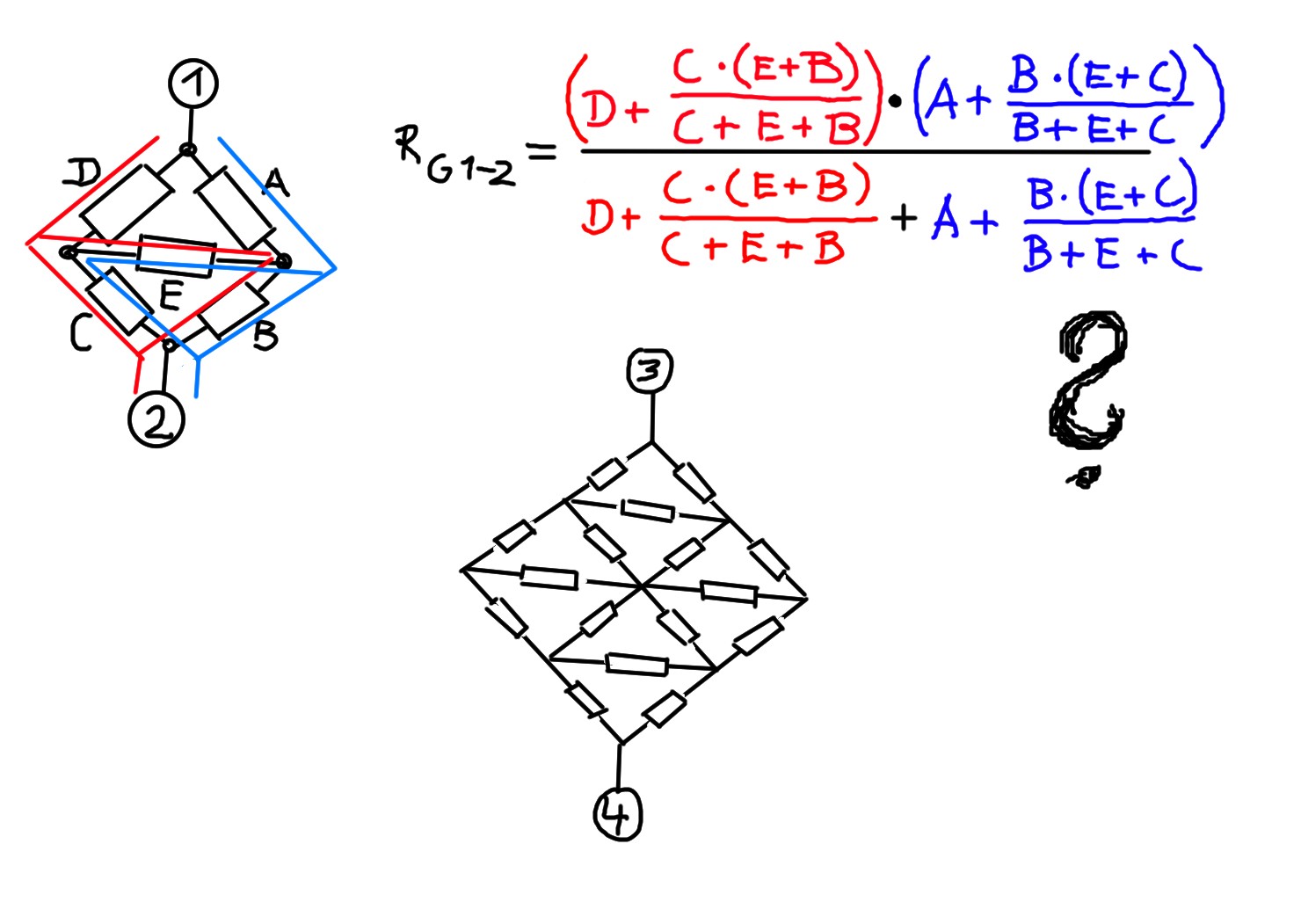

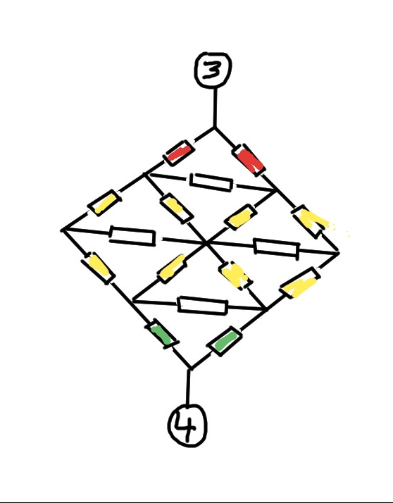

 ich frage mich, wie ich den Gesamtwiderstand eines kleinen
Widerstandnetzes (ähnlich einer Wienbrücke ?, eigentlich ist es eine 8)
berechnen soll. Irgendwie finde ich es störend, daß der Strom in der
Parallelschaltung zweimal den gleichen Weg nehmen darf.
Wie ?

Symmetriebetrachtungen unter der Beachtung das ohne Spannungsdifferenz
kein Strom fließen wird. Kann man in Sekunden im Kopf lösen.
Formaler via Stern-Dreieck-Umwandlung an strategischen Punkten.

Carypt C. schrieb:
> wie ich den Gesamtwiderstand eines kleinen Widerstandnetzes berechnen soll.
Sind das lauter unterschiedliche Widerstände? Oder sind die alle gleich?
Im 2. Fall löst sich das ziemlich weit mit Nachdenken, denn alle
waagerechten Widerstände sind stromlos.

Alle Widerstände sind stromlos. Denn nirgendwo ist eine Verbindung
zwischen den Signalen vorhanden.

> Im 2. Fall löst sich das ziemlich weit mit Nachdenken, ...
Auch, wenn gilt A=D UND C=B.
U. B. schrieb:
> Ohne die Widerstände zu kennen? Genial
Ja, denn wenn die linke Zeichnung ein "Einzelelement" von der rechten
Zeichnung darstellt, müssen die Widerstände a bis d alle gleich sein.
Und der waagerechte R fällt ja eh raus...

von Thomas U. (charley10)
von Gerald K. (geku)
Unter Voraussetzung das alle Widerstände gleich groß sind, können auf
Grund der Symetrie, alle horizontal eingezeichneten Widerstände
weggelassen werden. Der Grund besteht darin, dass an beiden Enden dieser
Widerstände das gleiche Potential anliegt und daher der Strom durch
diese Widerstände null ist. Das vereinfacht die Schaltung erheblich.

Ja, nachdem kein Strom fliesst kann der Wert dieser Widerstände zwischen
0 und unendlich liegen.
Man kann auch die Kreuzungspunkt, die auf einer horizontalen Linie
liegen, miteinander verbinden, kommt auf gleiche raus.
So was war eine Teil einer HTL Aufnahmeprüfung.

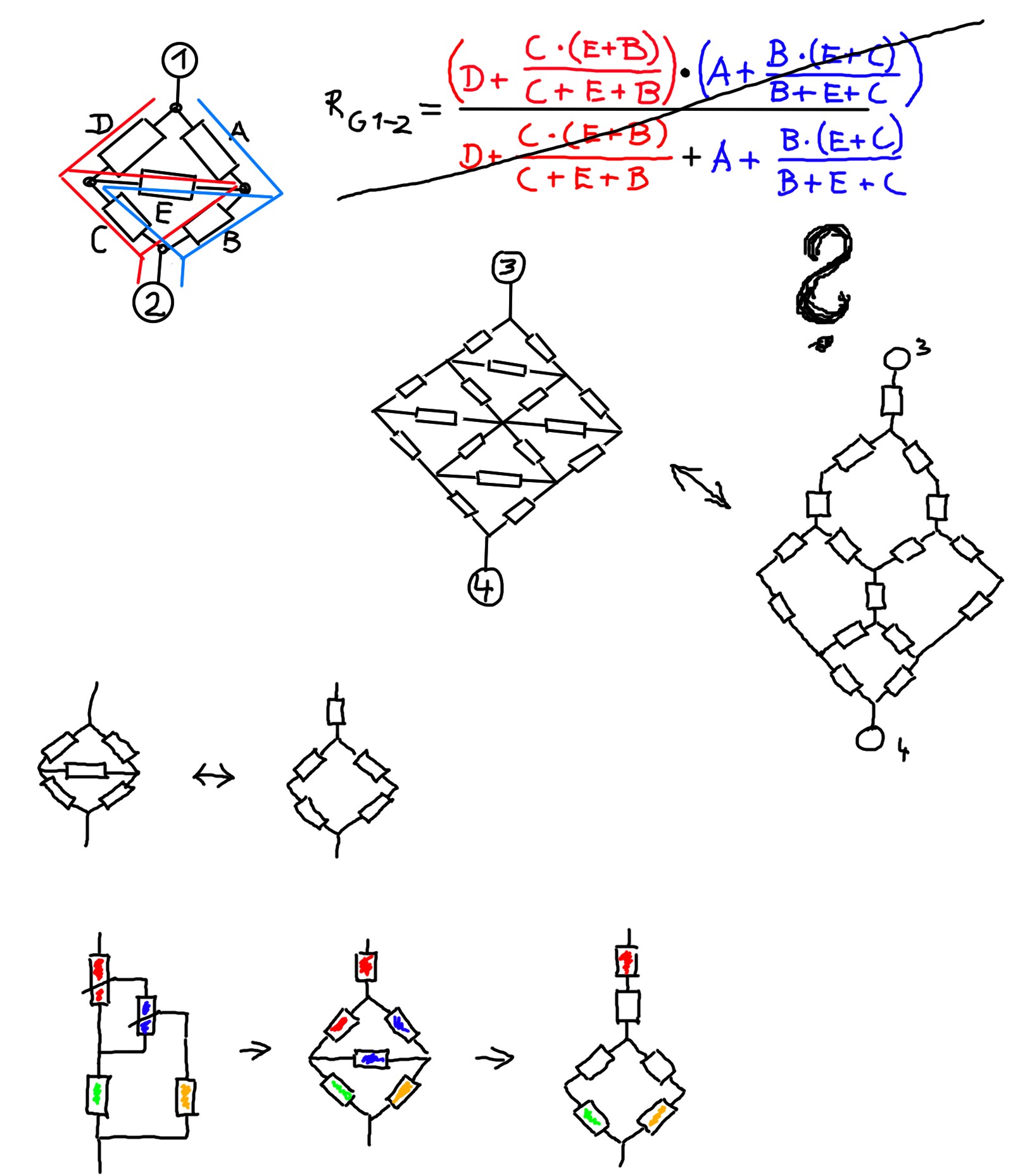

von Carypt C. (carypt)
Na, die Widerstände sollen natürlich verschieden sein können.
ich überlegte, ob man da mit einem Entweder-Oder je nach priorisiertem
Stromverlauf weiterkömmte. erstmal Quark
Aber, Danke ! Thomas U für den link. Stern-Dreieck-Umwandlung.

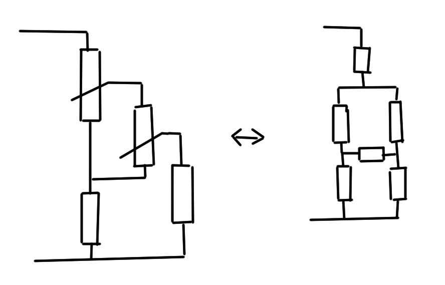

Anstoß zu meiner Überlegung war eine angedachte Verschaltung eines
Doppelpotentiometers, siehe Anhang. Und ich wollte dann eine schöne
Formel in meinen Graphenzeichner eingeben, und die Kurve angucken. nun
muß ich erstmal die Formel ausknobeln.
edit: Und die rechte Zeichnung oben war nur zum weiterträumen.

Wenn alle Widerstände 1k groß sein sollen, dann sind quasi die 4 oberen
gelben Widerstände mit den 4 unteren gelben Widerstände in Reihe
geschaltet. Eine Reihe aus zwei gelben Widerständen ergibt 2k, da aber 4
Reihen parallel geschaltet sind, ist die gesamte gelbe Widerstandsmatrix
500R groß.
Die beiden oberen roten 1k Widerstände sind ebenfalls parallel
geschaltet und somit insgesamt 500R groß.
Das Gleiche gilt im Prinzip für die beiden unteren grünen 1k
Widerstände.
Jetzt braucht man nur noch 3x500R zusammenrechnen und kommt auf einen
Gesamtwiderstand von 1500R.
Die weißen Widerstände haben keine Funktion.

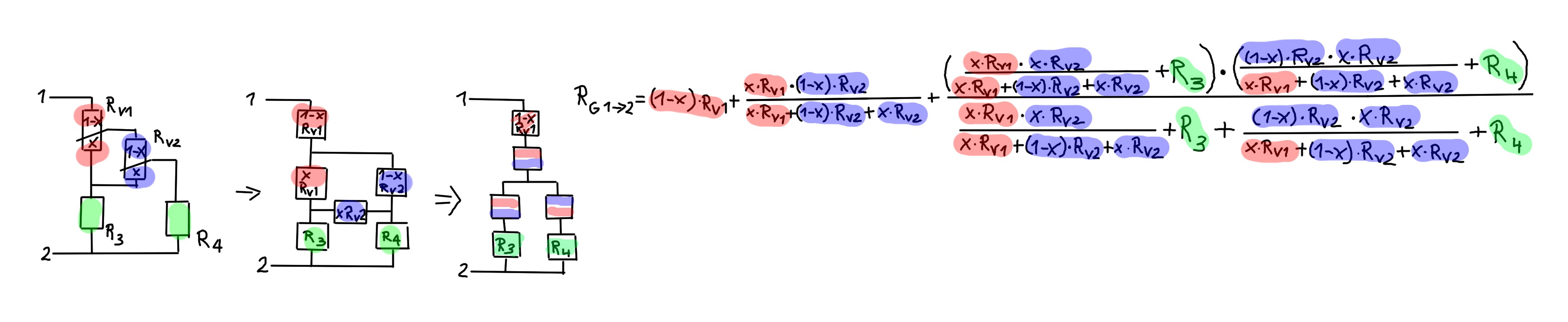

Erstmal zeichnerische Umwandlung, wobei die Aufteilung der
Potentiometer-widerstände in die Sternschaltung erstmal widersinnig
erscheint. Aber in Formeln muß ich das noch packen. Erfreulich ist ja
der Hinweis im Link, daß sich die Rechnungen mit den Messwerten decken.
Danke erstmal
edit: aber bei dem großen Widerstandsnetz habe ich wieder in der Mitte
einen doppeltbenutzten Pfad.
mein Doppelpotentiometer in Formel im Anhang.
Das Eintippen als Matheformel dauert sicher eine Stunde, deshalb tippe
ich das erstmal im Notepad und kopiere dann herüber in den Matheplotter.

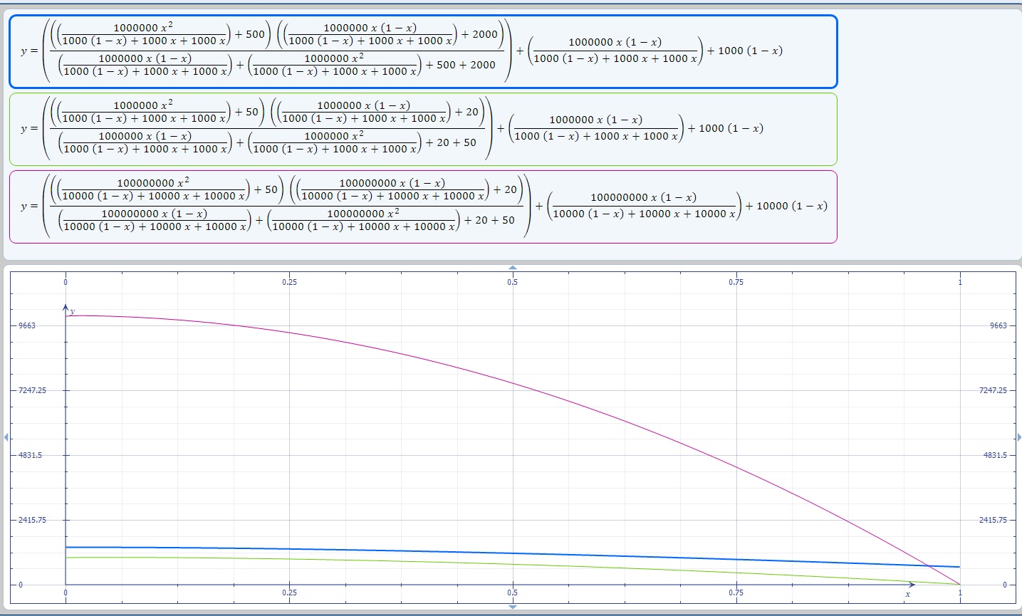

wenn ich die formel im notepad++ eingebe, kann ich die sich
wiederholenden werte leicht durch search'n'replace austauschen. ich habe
mal 2 kurven mit 1k-potis und r3 r4 - beiwerten sowie  einmal 10k-poti
gemacht. sieht langweilig aus.
Wenn sich Deine beiden Potis nur synchron bewegen, dann ist das doch
klar; in den Endpositionen wird jeweils ein Teil-R Null und vereinfacht
Dein Netzwerk dramatisch; die Kurve zwischen diesen Endpunkten muß
jedenfalls stetig und bei Deiner Verschaltung außerdem monoton sein, da
kann ja nix spannendes rauskommen.
aber wenn eines der poti einen 10fachen wert hat gibt es schon ein
schönes knie. klar ist das keine raketenwissenschaft, ich mache das nur
zum verständnis, und tüftele andere verschaltungen noch aus.

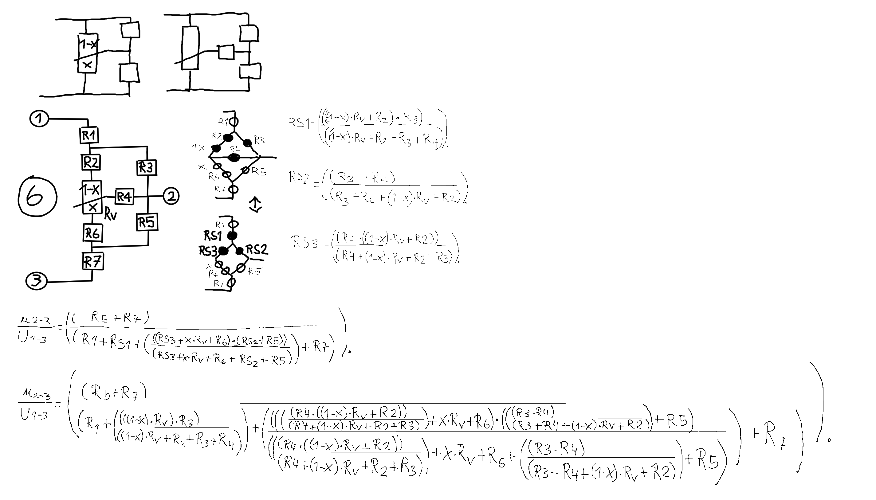

Jetzt noch mal eine Schaltung mit Dreieck-Stern-Umwandlung, versucht ist
die recht einfache Grundschaltung mittels zusätzlichen Widerständen
anpassbar zu machen. Um den Mittenabgriff am Potentiometerschleifkontakt
irgendwie berechenbar zu machen, habe ich einen rechnerischen Widerstand
eingefügt, soll wohl vorsichtshalber nicht Null werden (nicht durch Null
teilen), hier nicht nötig. ich habe die Klammern, die ich im Text-Term
sowieso setzen müßte, teilweise redundant mit geschrieben. Tja,
Tastatureingabe fehlt noch.
 ist das wohl richtig so ?  Weil ..., ich habe ja beim unteren
Teilwiderstand eigentlich den paralleln Widerstandszweig nicht
berücksichtigt. ist mir nicht geheuer

von Michi S. (mista_s)
Wie wärs damit, also Poti als Zweipol, einmal den Schleifer und beide
Bahnenden zusammen als zweiter:
   |    P
---|    O <----
   |    T
… gibt es das vmtl. nicht mehr als Doppelpoti fertig kaufbar; dann
kannste gleich beide Potis unabhängig voneinander laufen lassen und 'nen
3D Plot davon machen, also X- und Y-Achse für die Potis und Z-Achse Dein
Netzwerk-R.

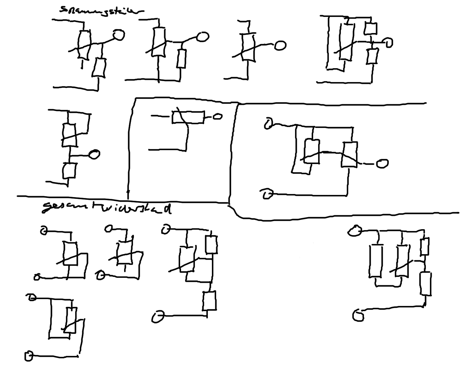

ich arbeite daran die grundschaltungen, auch deine, zusammenzustellen,
deine schaltung hatte ich schon mal in (ganz unten)
Beitrag "Motorsteuerung verbessern bei el. Nähmaschine" .
mir fallen nur diese grundtypen ein , s anhang
Also die Dreieck-Stern-Umwandlung habe ich so weit begriffen, ist etwas
kompliziert.
Die andere Möglichkeit wäre die jeweiligen Strompfade Widerstandsmäßig
durchzurechnen und Spannungsteilungsberechnungen durchzuführen, um die
wirksamen Spannungspotentiale an den Knotenpunkten zu kennen, und anhand
dieser Spannungsflußrichtung nur die wirklich beteiligten Widerstände in
der Widerstandsberechnung aufführen. Also die nicht benötigten
Widerstände auslassen.  Wäre das richtig ?
ich habe es mal durchgerechnet (hoffentlich richtig) und meine Annahme
scheint falsch zu sein. ich habe aber keine Messung durchgeführt. Keine
Zeit, wa.
Müßte man hier wirklich noch einzelne
Spannungshöhen=Widerstand*Stromstärke Feinberechnungen
Einzelbetrachtungen durchführen (klingt blöd sry)?
Meine Schaltung , meine Rechnung , meine Zeichnung im Anhang . Die
falsche Rechnung oben ergibt ca 2,95 ; mitte ca 3,6 ; unten richtig laut
Lehre ca 3,75 Ohm.

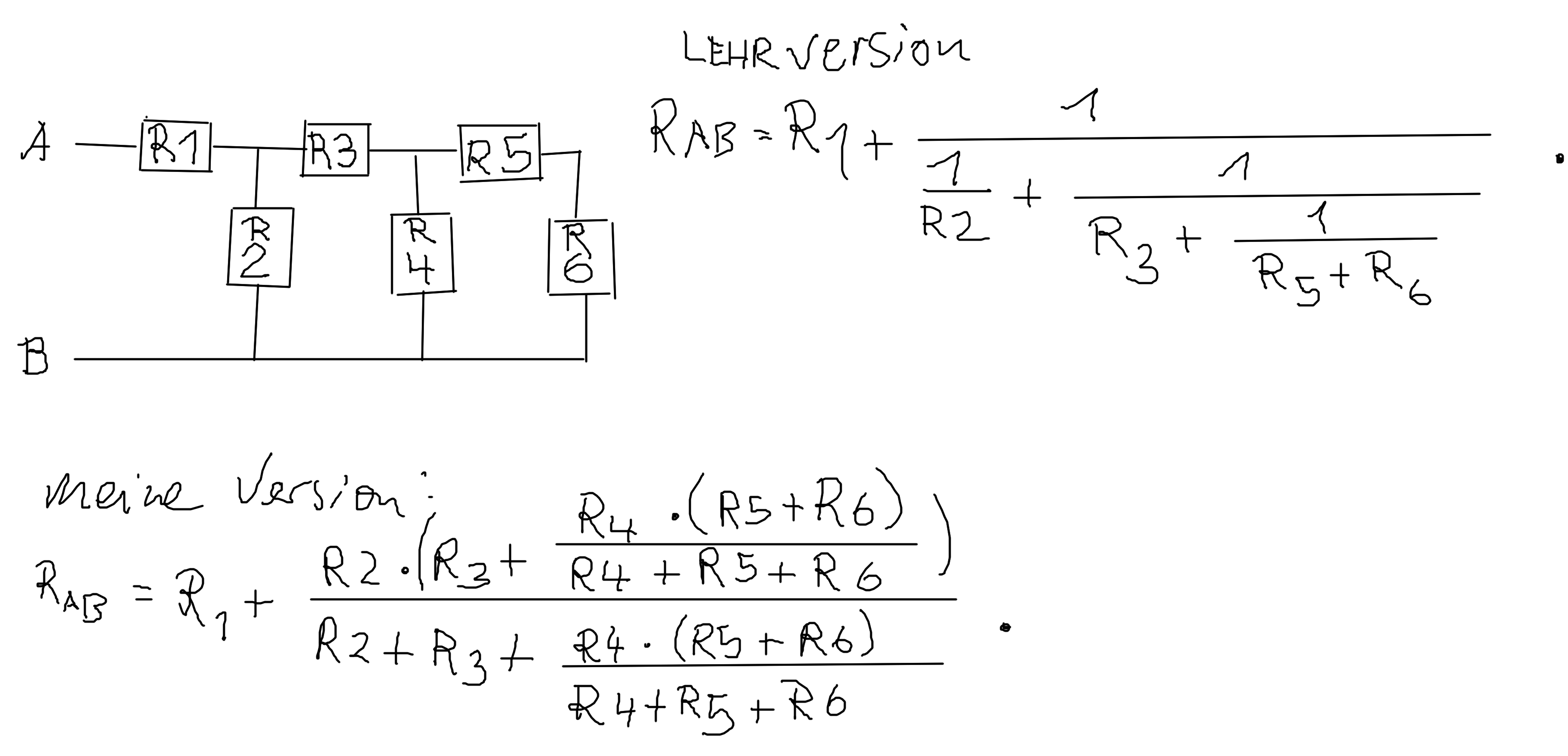

ich verstehe nicht, wieso man da auf einen Kettenbruch kommt. ich mache
da eine gestufte Parallelberechnung davon.
Zeichnung Anhang , Formeln gemacht mit vielen redundanten Klammern :
Werte für r1 r2 r3 r4 r5 r6, 11 22 33 44 55 66.
Kriege unterschiedliche Ergebnisse heraus, welch Wunder. Weil eine der
Berechnungen oder beide falsch sind. Welche ?
Kettenbruch: rab = r1+((1)/(((1)/(r2))+((1)/(r3+((1)/(r5+r6)))))).
meine Formel: rab =
r1+((r2*(r3+((r4*(r5+r6))/(r4+r5+r6))))/(r2+r3+((r4*(r5+r6))/(r4+r5+r6))
ich wähle für r1=11, r2=22, r3=33, r4=44, r5=55, r6=66
rab= y = 11+((1)/(((1)/(22))+((1)/(33+((1)/(55+66)))))).  = 24,2013
rab= y =
11+((22*(33+((44*(55+66))/(44+55+66))))/(22+33+((44*(55+66))/(44+55+66))
)).   = 27,4537
Wenn es egal ist, wie man das rechnet, ist mir Mathe generell zu
schwierig. Und dies ist ja noch einfach.
von Martin J. (martiko)
Ist Dir dieser Zusammenhang bekannt:
>welch Wunder
Dass in Deinem Kettenbruch der R4-Teil fehlt, ist Dir nicht aufgefallen?
Wer keine Lust darauf hat, sich völlig unnötige Probleme einzuhandeln,
sollte es vermeiden, sowas falsch abzuschreiben.
oh, fck verdammt, ich nu wieder mit Tomaten aufn Augen, vielen Dank für
die Verbesserung. Das ist ja auch wieder ein Fehler meinerseits, der
meinen Skeptizismus voll unterstützte.
Nein, die Entsprechung ab/(a+b)=1/((1/a)+(1/b)) ist mir nicht bekannt,
aha, nein, sowas kann ich mir nicht merken, danke für den Hinweis. Den
Blick für die innere Schönheit eines Terms habe ich nicht, krieg ich
auch nicht mehr.
Also die verbesserte Gleichung für die Kettenbruchform:
rab = r1+((1)/(((1)/(r2))+((1)/(r3+((1)/(((1)/(r4))+((1)/(r5+r6)))))))).
mit werten :rab =
11+((1)/(((1)/(22))+((1)/(33+((1)/(((1)/(44))+((1)/(55+66)))))))).  auch
= 27,4537
Ok, das ist also das Gleiche, und ich dachte schon ich könnte die
Widerstände nicht richtig rechnen. Danke für die Hilfe. Dann kann ich ja
weitermachen mit Formeln machen, ohne die Umformungen zu erkennen, sonst
hätte ich entgeistert damit aufgehört. Danke  )
