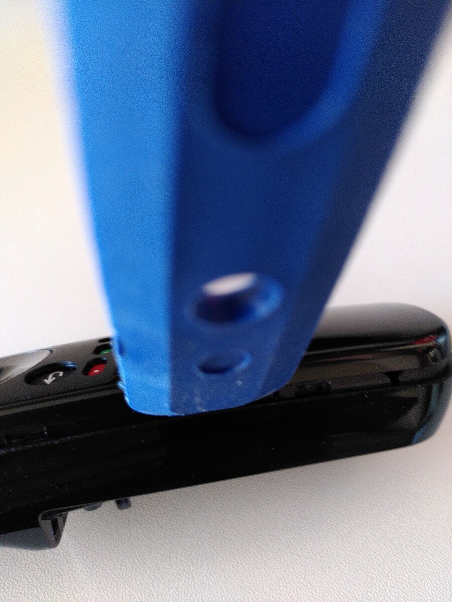

Material:
- Heißluftlötstation (Heißluftpistole mit kleiner Düse sollte auch
gehen)
- Werkzeug zum entfernen von (z.B. Fahrzeug-) Blenden
- Flussmittel
- Pinzette für SMD-Bauteile
1. Prüfen Sie zuerst, ob der TV mit der Fernbedienung funktioniert, um
auszuschließen, dass eine 100%-Chance besteht, dass Sie die
Garantie/Gewährleistung brauchen.
2. Entfernen Sie die Batterien und deren Abdeckung von der Fernbedienung
und legen Sie die Fernbedienung mit dem hinteren Teil zu Ihrem Körper
zeigend auf eine trockene, robuste Arbeitsunterlage.

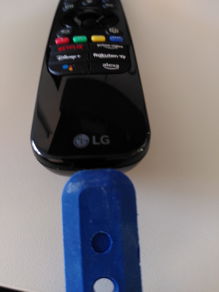

3. Drücken Sie mit dem Handwerkzeug zum entfernen von Blenden am
hinteren Ende der Fernbedienung von unten nach oben in den Spalt, der
die Obere Schale von der unteren trennt, bis die Clips nachgeben und der
Spalt sich vergrößert. Es gibt am hinteren Teil rechts und links je
einen Clip.
4. Verfahren Sie genauso mit dem nächstgelegenen seitlichen Clip auf
beiden Seiten, sodass vier Clips entrastet sind.
5. Drücken Sie von nun an in die umgekehrte Richtung, also mit dem
Werkzeug nach unten, in den Spalt, um alle weiteren Clips inclusive des
vorderen Teils der Fernbedienung zu lösen.

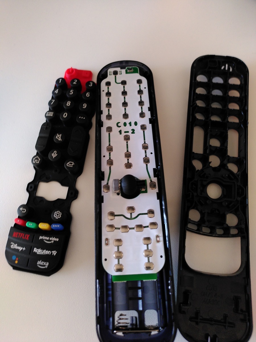

6. Legen Sie die Platine auf eine Wärmeunempfindliche, trockene
Arbeitsunterlage. Das Mikrofon befindet sich ganz vorne rechts. Es ist
rechteckig und hat eine Abdeckung aus Metall

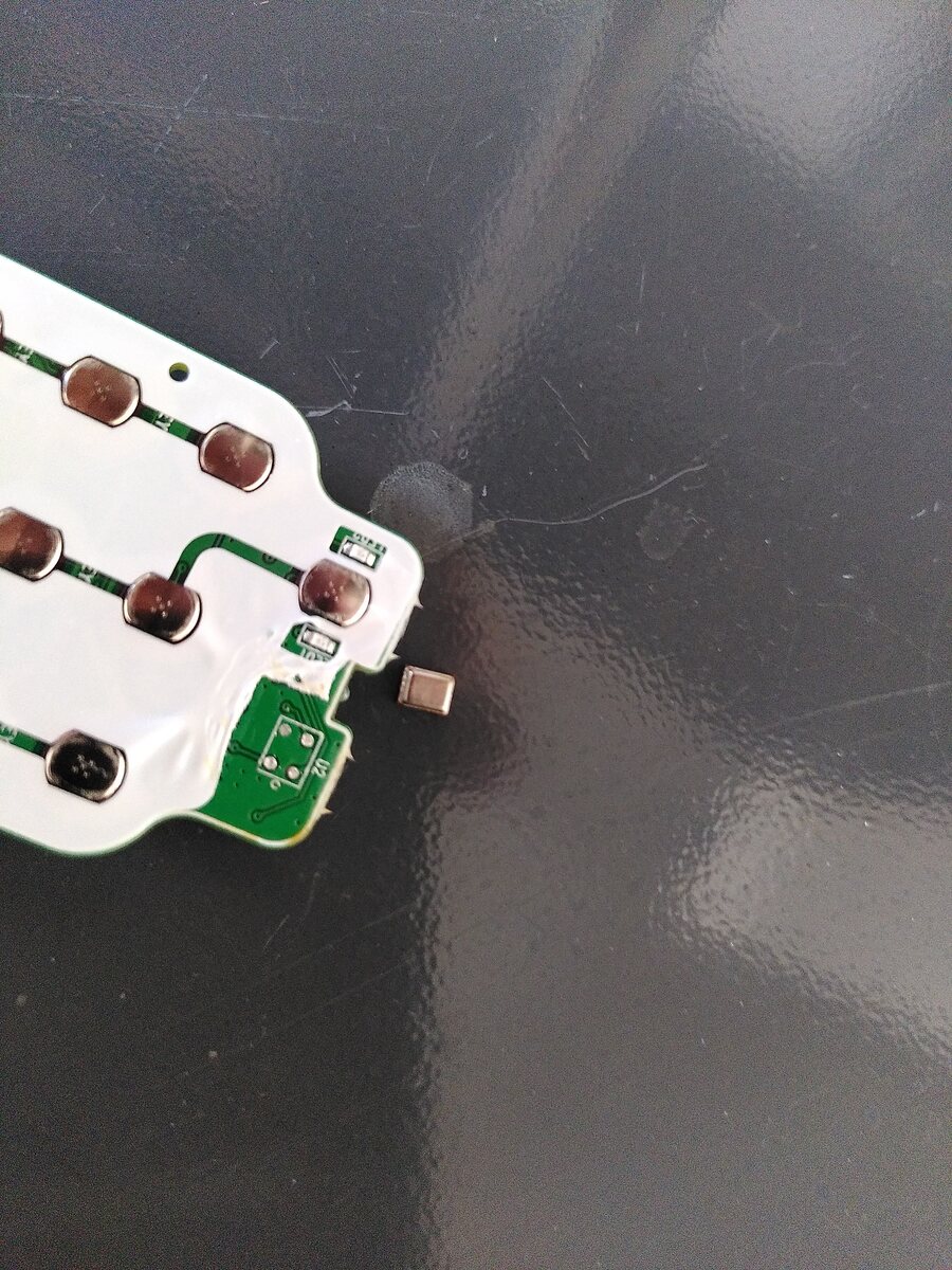

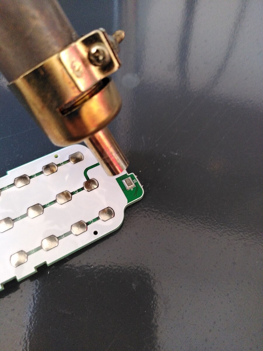

7. Geben Sie viel Flussmittel auf und um das Mikrofon und halten sie es
mit der Pinzette fest.
8. Geben Sie nun so lange heiße Luft hinzu, bis Sie das Mikrofon in der
Pinzette von der Platine entfernen können. Es kann passieren, dass der
Deckel des Mikrofons abfällt und sie somit 2 getrennte Teile entfernen

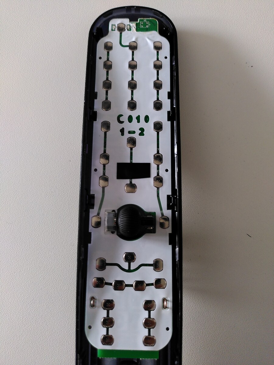

müssen. Der Vorgang ist abgeschlossen, wenn Sie auf der Platine nur die
vier Lötpads sehen, an denen das Mikrofon befestigt war.
9. Setzen Sie nun die Fernbedienung wieder genauso zusammen, wie Sie sie
geöffnet haben.
10. Testen Sie die Fernbedienung am Fernseher auf Funktion. Alle
Funktionen mit Ausnahme der Sprachsteuerung sollten weiterhin
funktionieren.
Viel Erfolg!

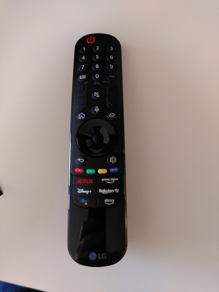

von Ruediger (ruediger1950)
Michael B. schrieb:
> Viel schlimmer ist, dass man die automatische Lautsprecherkalibrierung
> verliert, die LG Fernseher so überlegen gegenüber all den Quäken der
> anderen Anbieter machen
Das ist in meinem Fall egal, weil es an ein 5.1 Soundsystem an einem
Receiver angeschlossen ist, der selbst schon eine Kalibrierung über ein
optional anschließbares Mikrofon mitbringt.
LG hätte es ja auch optional machen können, dass man ein Mikro
einstecken kann, wenn man das möchte. Dass es komisch aussieht, so etwas
(mehr oder weniger) fest einzubauen, hätten sich die Ingenieure ja
vorher denken können und auch, dass es einigen eben nicht gefällt.
Edit:
Stefan F. schrieb:
> Ich hätte den Rest vorher mit Alufolie abgedeckt.
Guter Hinweis. Es wäre sinnvoll gewesen, die Platine um das Mikro herum
mit Kaptonband abzudecken, weil sich durch das Entlöten diese weiße,
aufgeklebte Folie (Die ich für Lack hielt) verzogen hat.
von Stefan F. (Gast)
> einstecken kann
Wozu? Wenn du der Firma so wenig vertraust, dann frage ich mich
ernsthaft, warum du überhaupt deren Produkte kaufst.
Michael B. schrieb:
> Wer versehentlich oft auf die Mikrotaste drückt, kann ein Tesa zur
> Isolierung dazwischenkleben.
Vielen Dank für den Hinweis! Da habe ich nicht dran gedacht. Ich habe
das jetzt noch mit einem schwarzen Isolierband nachgeholt (Siehe
angehängtes Bild). Wichtig ist dabei, nicht versehentlich die
Pfeilhoch-Taste vom Steuerkreuz zu erwischen, die direkt darunter liegt.
@stefanus:
Ich habe mich für den LG entschieden, weil Samsung (soweit ich mich
entsinne) noch mehr solches Zeug einbaut und weil der LG für Gaming und
vom sonstigen Preis-/Leistungsverhältnis einfach gepasst hat für die
Features wie 120Hz, FreeSync, 10bit Farbtiefe, geringer Input Lag usw.,
die er bietet.
Ich vertraue LG nicht weniger oder mehr als jedem anderen
Unternehmen/Organisation - also gar nicht. :)
Wenn ich das nicht auslöten könnte, und falls nötig, den TV selbst
reparieren könnte (bei den meisten möglichen Problemen), hätte ich mich
vielleicht - sofern es das überhaupt gibt - für eine Marke entschieden,
bei der kein Mikrofon irgendwo verbaut ist und dafür viele Abstriche in
Kauf genommen. Da es für mich kein großes Thema war, das zu entfernen,
war für mich das Modell insgesamt das sinnvollste.

Schön gemacht. Aber ich frage mich gerade warum? War es denn defekt?
Michael B. schrieb:
> Ruediger schrieb:
>> Ich habe das jetzt noch mit einem schwarzen Isolierband nachgeholt
> Nicht ÜBER dem Knackfrosch sondern natürlich DADRUNTER.
Das ist mir der Aufwand, die ganze Folie zu entfernen, nicht wert. Das
Isolierband dämpft immerhin ein versehentliches Drücken ab und erschwert
es somit.
Da es den Kontakt nicht unterbindet, ist es natürlich kein adäquater
100%-Schutz vor dem Drücken des Schalters.
