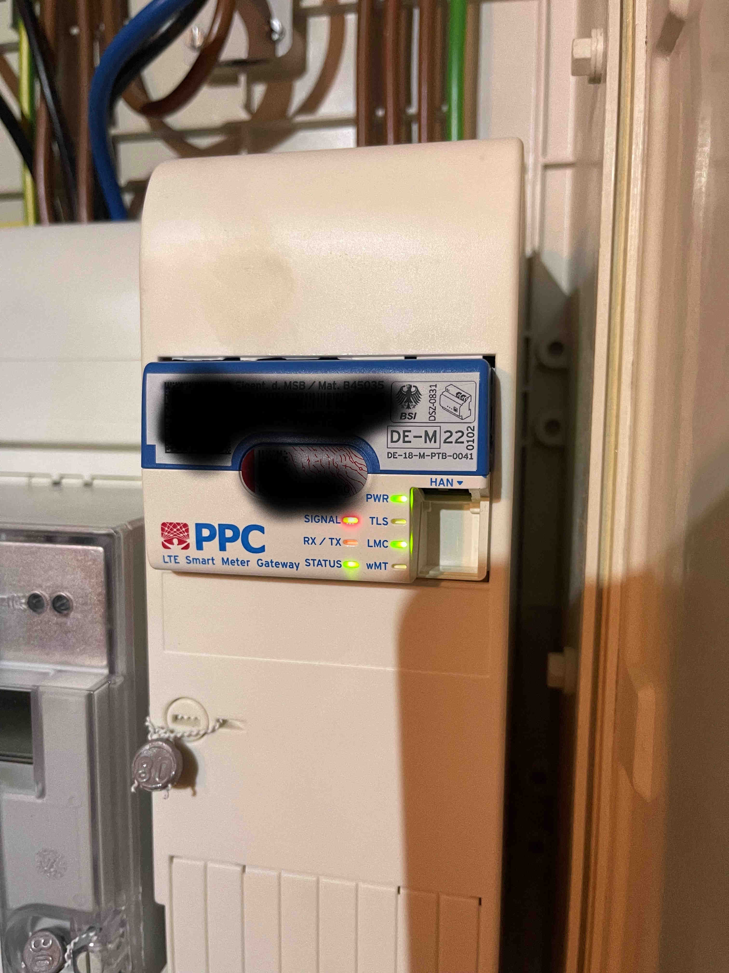

7000 kWh/a im 4. OG - Was heizt ihr damit?
die HAN-Schnittstelle am Smart-Meter-Gateway welche ja aber (s.o.) verplombt, abgeschlossen und somit für mich im 4.Stock nicht wirklich physisch erreichbar ist.
natürlich ist das LTE Gateway verplombt an den Zähler angeschlossen. Sonst könnte ja jeder die Kommunikation zwischen Zähler und LTE modem verpfuschen. Aber für mich sieht das Bild so aus, als das du einfach an die HAN Schnittstelle mit einem RJ 45 Stecker rankommst. Ich kenne die PPC Dinger aber nicht hands-on, ob das jetzt M-Bus oder modBus oder sonstwas ist muss du mal im Datenblatt lesen. Wie du das Signal jetzt ins 4.OG bringst sei deiner Phantasie und Geldbeutel überlassen. Der Messstellenbetreiber muss da nicht die Nanny spielen. Einen M-Bus bekommst du leicht in einen wireless M-Bus. Den Modus RTU bekommst du leicht in einen ModBus TCP/IP den du mit Powerline weitertransportieren kannst. Da du die Bandbreite nicht brauchst, schraub sie runter um die Kommunikation zu stabilisieren. Schon gelesen? https://www.ppc-ag.de/de/produkte/smart-meter-gateways/serviceportal/
oder muß der Versorger/Messstellenbetreiber in diesem Fall einen anderen Zugang, z.B. über ein Internetportal, bereitstellen?
Jeps das sollte passieren. Dann aber nur Verbrauchsdaten, die zur Abrechnung benötigt werden. Der Rest wird ja nicht gesammelt. Also keine Phasenwinkel, keine Ströme je Phase.... und sonstiger Spielkram.

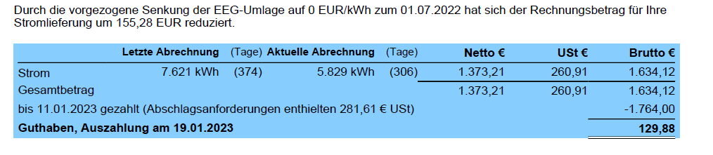

OP (Firma: LinTech GmbH) #7417861
Ich war ja auch verwundert, als Singlehaushalt mit einer erwachsenen Mitbewohner-Tochter, hab mir halt nie Gedanken gemacht, kommt aus der Steckdose und gut. By the Way, mittlerweile hab ich oben im Sicherungsschrank in der Wohnung einen Shelly 3EM eingebaut, einige extreme Standbyverbraucher wie z.B. meinen unbemerkt kaputten Getränkekühlschrank substituiert und auch sonst einiges optimiert, denke mal dieses Jahr schaffe ich die 7MWh nicht. Wäre halt nur nett meinen mit dem Shelly ermittelten Verbrauch mit dem Smart-Meter-Gateway abzugleichen. PS. wir haben Fernwärme <grins>

#7417940
Armin X. schrieb:
Dafür hast Du aber dennoch einen exorbitanten Stromverbrauch! Für mein Gefühl viel zu hoch.
mögicherweise erfolgt die Warmwasserversorgung über Durchlauferhitzer?
Damit schafft man (wenn man sich anstrengt) im Jahr ca. 6000 Kwh zu verbrauchen:
Angenommen, 2 Personen duschen "volle Heiztemperatur" jeden Tag im Jahr jeweils 2 mal für 12 Minuten:
21 Kw x 365 Tage x 2 Duschgänge x 2 Personen x 0,2 Stunden = 6132 Kwh
Ja, das ist ein theoretischer Wert, aber er könnte einen weiteren "unbemerkten" Großverbraucher identifizieren. Vielleicht badet die Thread-Eröffnerin auch lieber, anstatt zu duschen.
Abhilfe: 1 Jahr lang nicht warm/heiß duschen oder baden und schauen, ob der Stromverbrauch runter geht ;-)

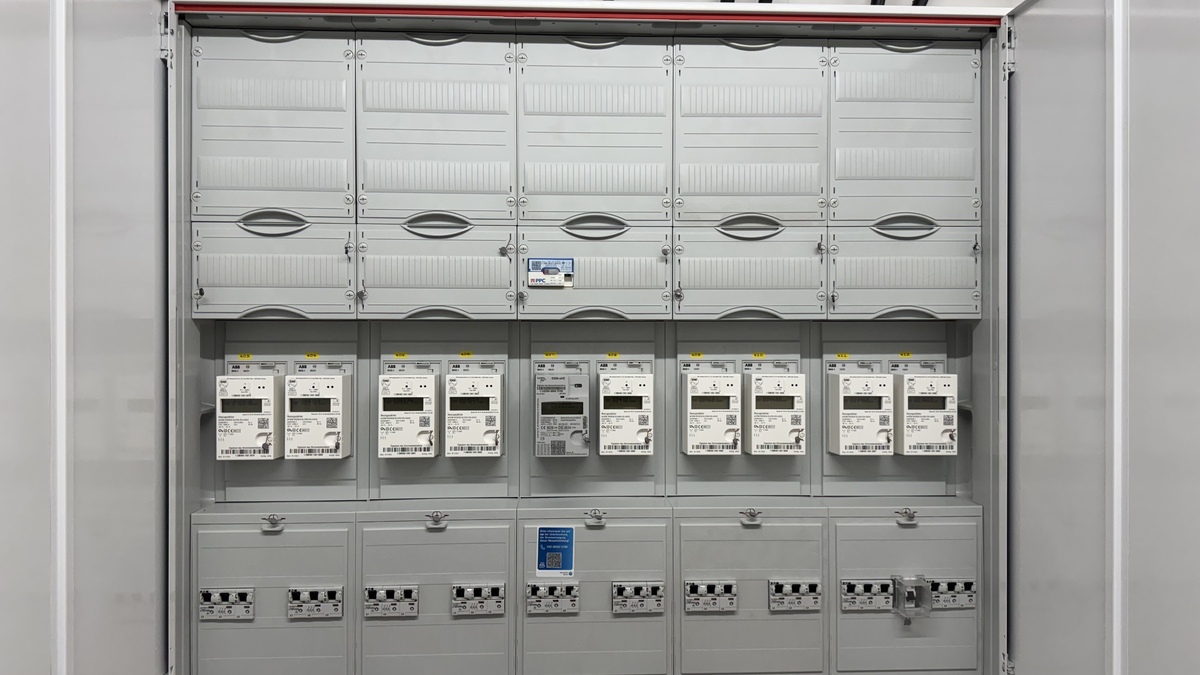

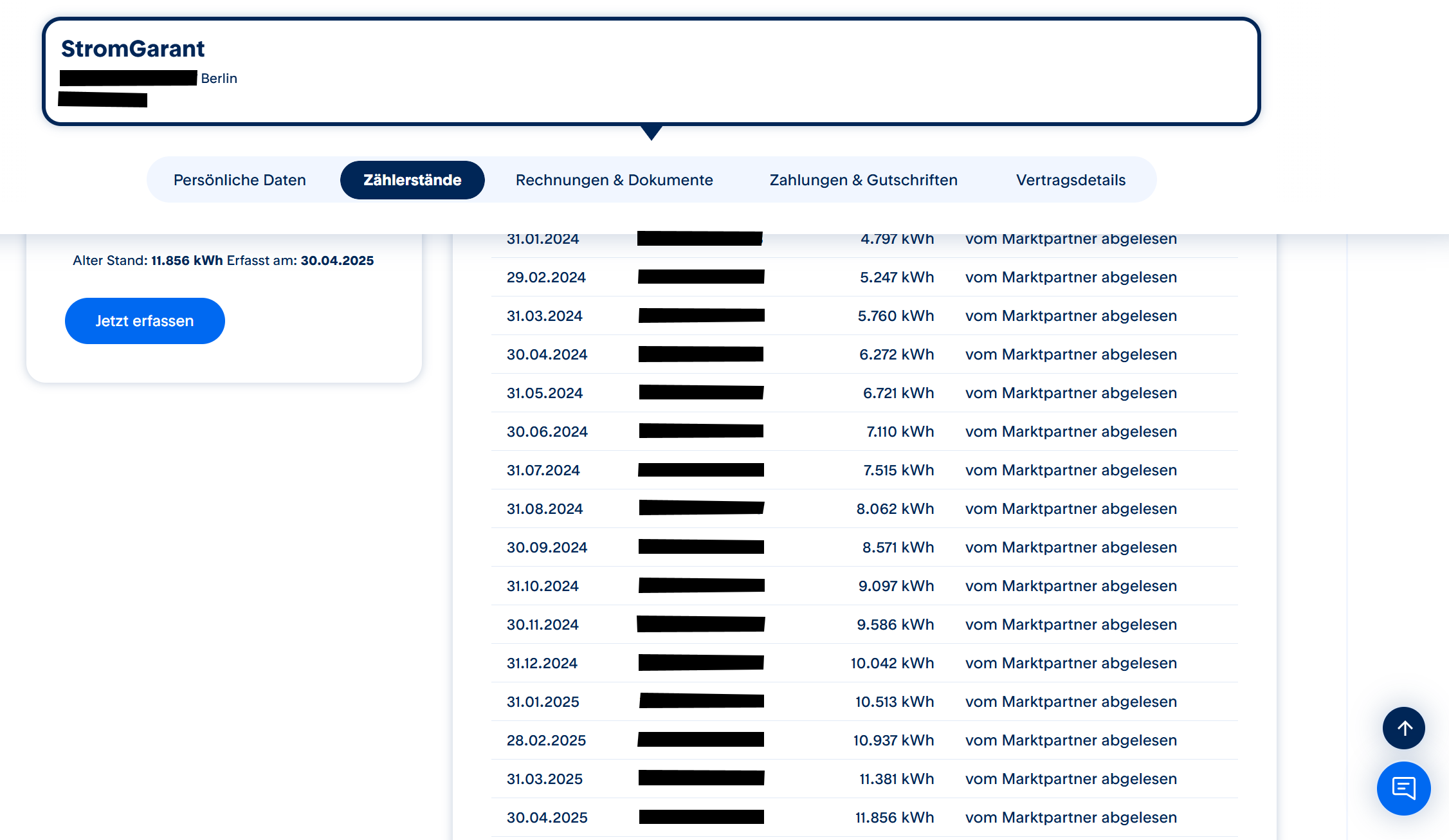

Hallo zusammen. Ich klinke mich mal hier ein.
Seit Beginn des Jahres kann sich ja jeder ein ImSy einbauen lassen, auch wenn man unter 6000 kwh liegt. Wie in meinem Fall.
Ich hab es aus folgendem Grund gemacht: die Zähler usneres Mietshauses sind im Keller im Anschlussraum, immer abgeachlossen und für Mieter nur auf Anfrage beim Hauswart zugänglich (selten erreichbar). Nun hab ich dieses Prozedur gemacht, da ich daraus gelesesen hab, dass man so per App oder Portal quasi als Verbraucher immerzu seinen aktuellen Zählerstand einsehen kann.
Bei mir hat den Einbau Stromnetz Berlin (Messstelle) vorgenommen. Stromanbieter ist auch Vattenfall.
Nun wurde mir gesagt, Verbraucher können die Daten noch gar nicht einsehen, da es noch Datenschutzthemen gibt, die recht heikel sind (ähnlich wie bei der ePA) und nur der Stromanbieter darüber informaiert wird.
Heißt also ich zahle jetzt jährlich 20 Euro umsonst und hab weiterhin keinen Einblick auf den Zählerstand?
Und nein im Mietshaus ist es nicht möglich eine LAN-Verbindung durch den abegschlossenen Keller in dide höher liegende Mietswohnung zu verlegen.

Im Prinzip stellt der Messtellenbetreiber ja die Informationen bereit. Auf dem Bild sieht man unter der Schrift HAN etwas. das wie eine LAN-Buchse aussieht.
Jedenfalls: Der eigentliche Schrank gehört nicht dem Messtellenbetreiber, sondern dem Anlagenbetreiber (= Hausbesitzer). Wenn der den Schrank oder den gesamten Raum abschließt, müsstest du dich IMO an den wenden. Der Messtellenbetreiber sichert lediglich seine Hardware im Schrank.
Möglich schon, aber nur mit Zustimmung des Hausbesitzers. Ob sich da womöglich eine Gesetzeslücke zeigt?
Vielleicht ginge es mit WLAN.

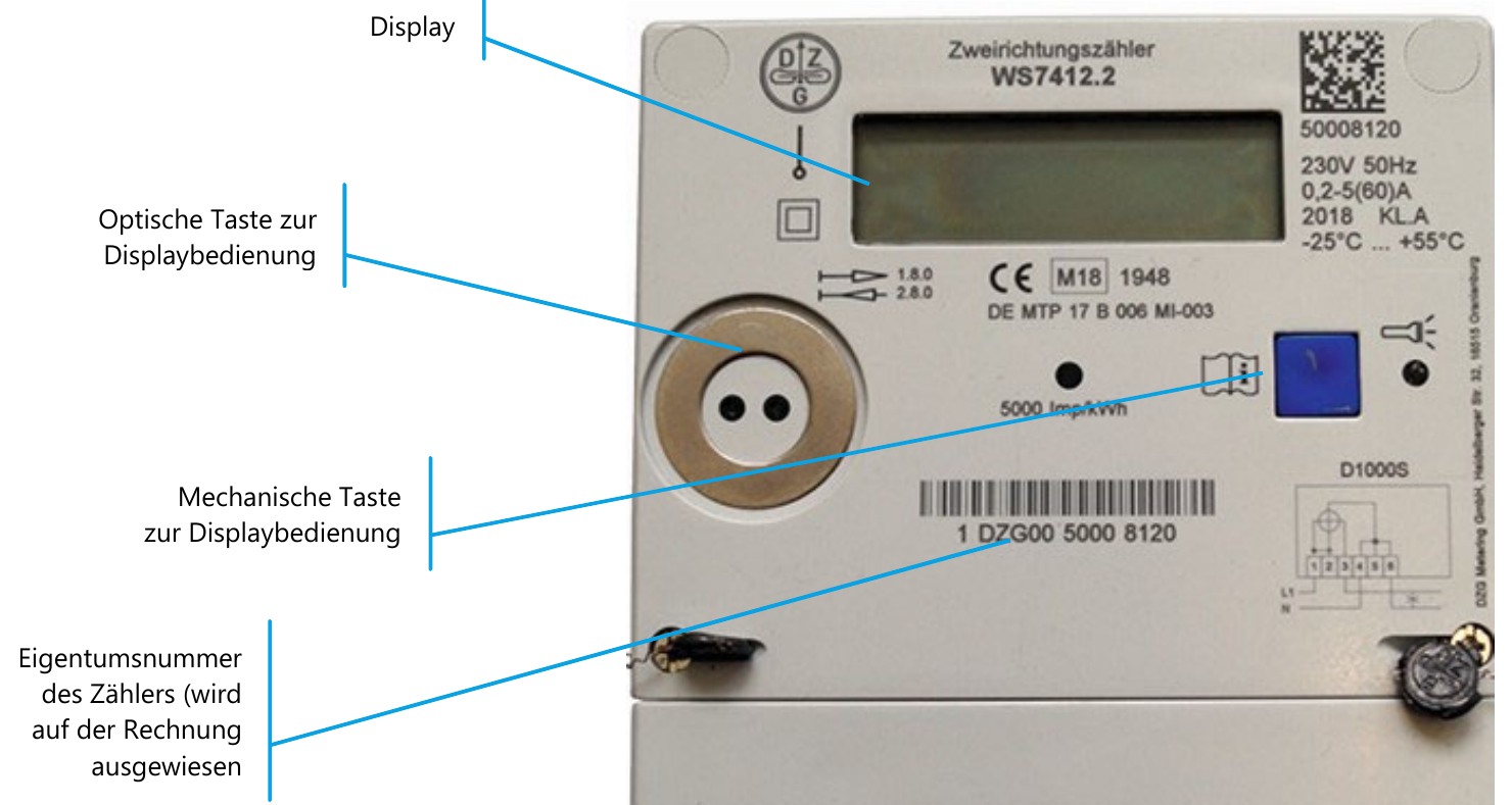

Ich habe seit kurzem auch einen neuen digitalen Zählereinsatz. Die rotierende Ferraris-Scheibe ist kaum sichtbar durch drei oder vier winzige wandernde LCD-Balken ersetzt.
Da scheint es in der Mitte eine optische Schnittstelle zu geben, Aufschrift "5000 Imp/kWh". Das dürfte Infrarot sein, jedenfalls ist kein Licht zu sehen.
Laut der Anleitung die ich im Web gefunden habe gibt es noch links unten eine "Schnittstelle", in der anderen Abbildung aber als "Optische Taste" bezeichnet, und rechts mit einem Taschenlampensymbol eine "optische Bedientaste", gleich neben einer mechanischen Bedientaste.
Und auf dem Display gibt es ein Symbol "Kommunikation", wenn ein "Smart-Meter-Gateway" angeschlossen ist. Ich vermute, das kommt an die Schnittstelle links unten. In der Kurzbedienungsanleitung steht nichts dazu, man möchte die Kunden ja nicht überfordern.

Der eigentlich "intelligente" Anschluss scheint auch bei mir im verplombten Teil zu sitzen.
Aber den "unintelligenteren" Zugang hätte ich zumindest über die 5000 Impulse pro Kilowattstunde. Ich müsste wohl eine Fotodiode oder ähnliches mit Klebeband auf der IR-LED befestigen, dann könnte ich meinen Verbrauch erfassen. Sehr professionell ausgedacht vom Erfinder des Zählers. Wie lange hält das Klebeband?
Welchen Vorteil die "optische Bedientaste" gleich neben den Taster haben soll erschließt sich mir nicht unmittelbar, da müsste man auch den Erfinder fragen, was er sich dabei gedacht hat.
Also alles sehr intelligent gemacht. Nutzlose Spielereien.
#7873878
Nein, aus der Optischen schnittstelle (beschriftet mit Optische taste) kommen OBIS/SML datensätze, und die leseeinheit wird einfach per magnet dort angedockt. Optische taste zur displaybedienung ist nur eine sekundärfunktion zur pineingabe, da oft keine mechanische taste verbaut wird.
#7873890
Die Bedienungsanleitungen findet man im Web bei unterschiedlichen Stromanbietern, ich bin nicht sicher, ob ich immer die genau passende gefunden habe. Hier noch zwei ausführlichere Anleitungen aus unterschiedlichen Quellen. Es gibt mehr als eine Schnittstelle, optional sogar noch drahtlos als plug-in.
Ich habe den Eindruck, da wollte niemand, dass das je vom Kunden benutzt wird. Wie nennt man dass üblicherweise? Protektion durch Konfusion oder so ähnlich.

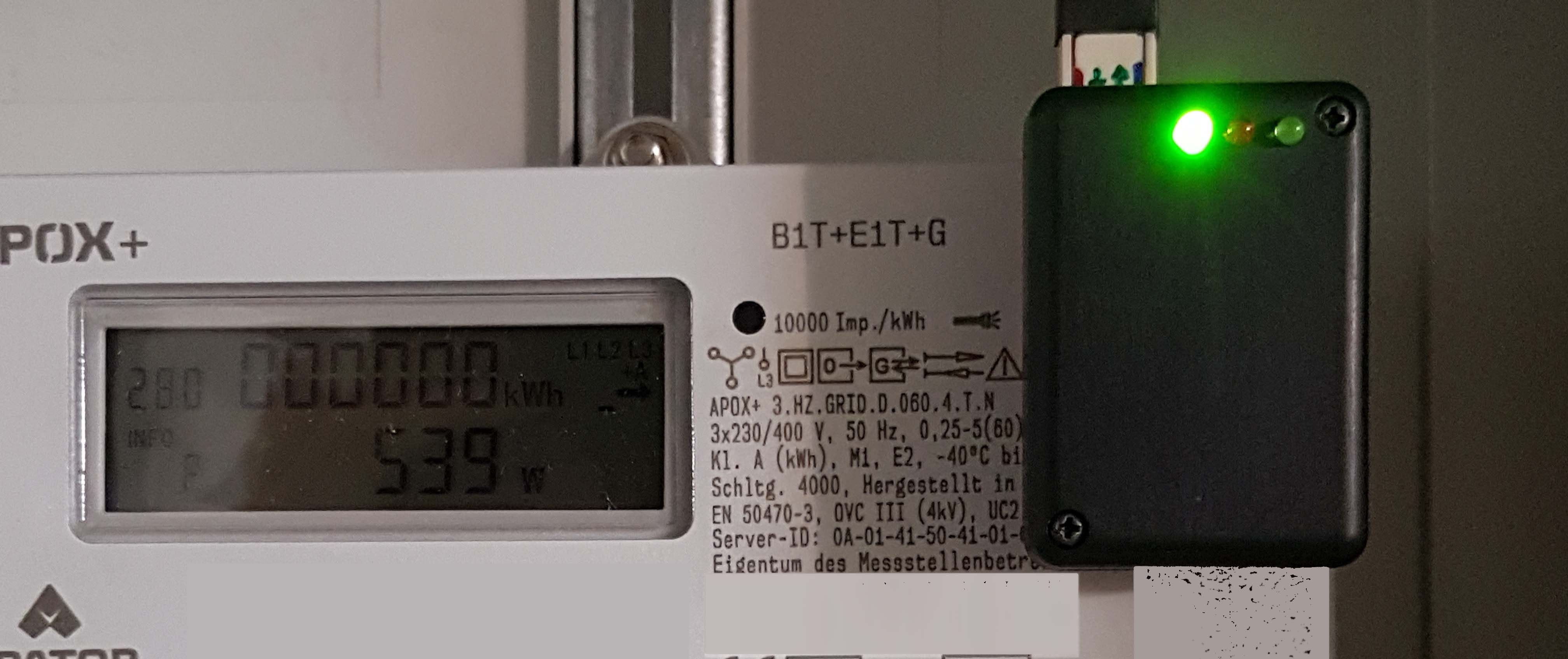

#7874049
... 10000 Impulse pro Stunde
Auf Dauer wirst du mit der einfachen Imp./h Information nicht glücklich werden.
Das Zauberwort heis SML Protokoll über die optische Schnittstelle auslesen.
Damit bekommst du im Sekundentakt die 1.8.0 (Strombezug) und 2.8.0 (PV Einspeisung) Zählerstände sowie die Momentanleistung.

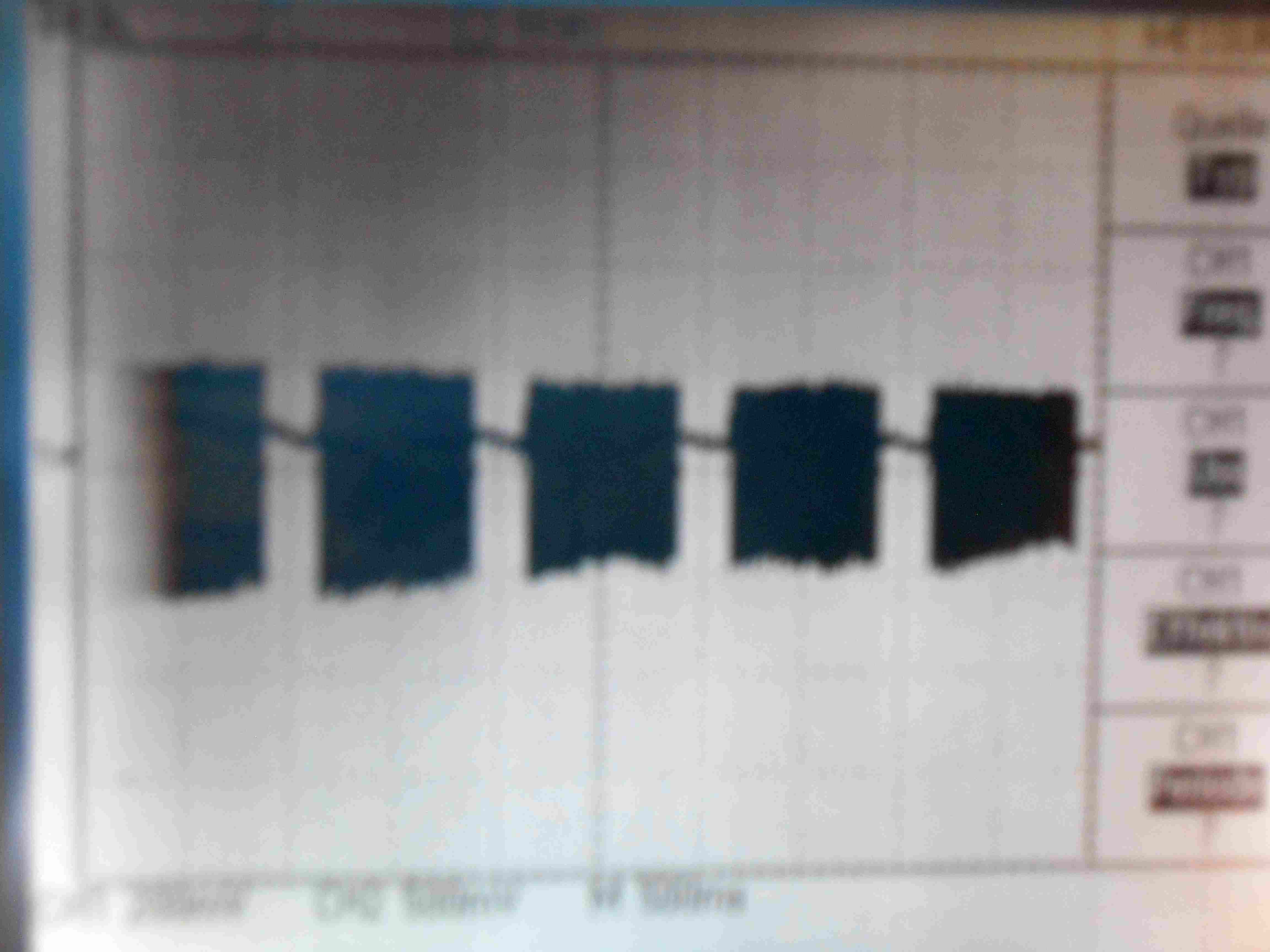

So, es lebt! Aus der Schnittstelle links kommt auf beiden optischen Ausgängen ein Sekundenimpuls, der Zähler will "nach Hause telefonieren". Da könnte ich das SML Protokoll benutzen, wenn es kein Passwort verlangt.
Aus dem 5000Imp/kWh kommt nur Rauschen, das muss man wohl erst mit PIN-Nummer freischalten. Aus der Taschenlampe kommt natürlich auch nichts.
Eigentlich hatte ich ein USB/Seriell-Kabel gesucht, dann sähe das Foto besser aus.
#7874071
Nix verstanden. Es ist genau umgekehrt. Und nach Hause telefonieren will über eine IR-Schnittstelle sicherlich auch niemand.

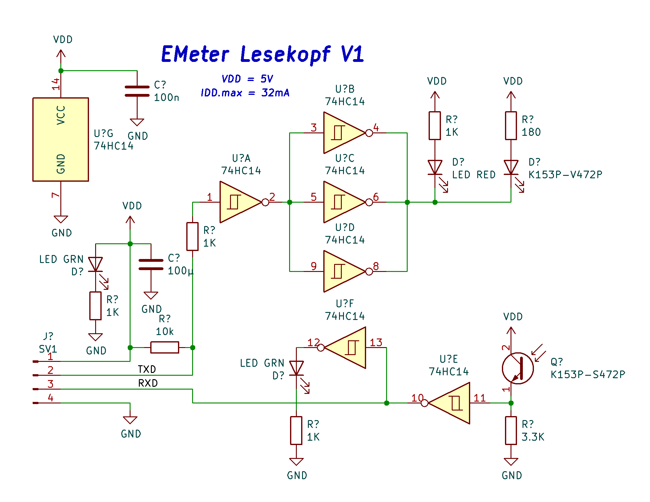

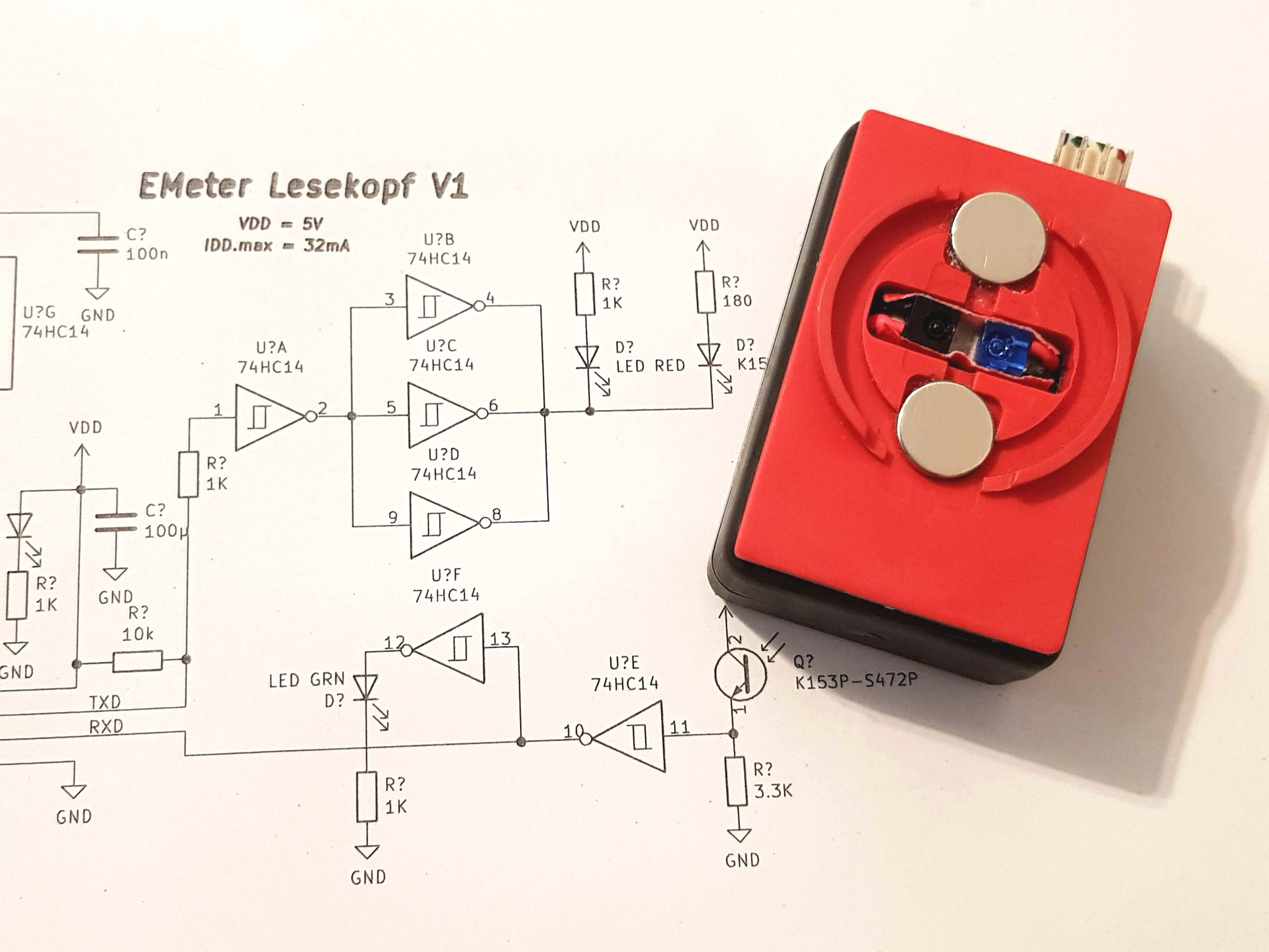

https://github.com/geronet1/SMLReader/blob/develop/doc/assets/schema_modbus.png Mit dem Schaltplan stimmt was nicht, das sind zwei Leseköpfe, kein Schreibkopf und einer davon legt den Fototransistorausgang auf GND.
Der E-Meter-Lesekopf oben hat dagegen wie erwartet einen optischen Sender und einen Empfänger. Also bidirektionale Datenströme. Ich wundere mich nur, dass ich auf beiden optischen Anschlüssen etwa dasselbe sehe, wenn das kein Übersprechen ist.
#7874170
Der Schaltplan ist trotzdem falsch, der untere Fototransistor ist am Ausgang auf GND gelegt, wahrscheinlich ist es dem Autor nie aufgefallen.
Anscheinend gibt es Zähler, die die Daten zunächst nur unidirektional ausgeben, dazu braucht man nur einen Lesekopf. Die bidirektionale Schnittstellenfunktion muss erst aktiviert werden. Leider wird trotzdem immer wieder nur "Lesekopf" geschrieben.
https://wiki.volkszaehler.org/hardware/controllers/ir-schreib-lesekopf
Unter "Raspberry Pi-Version low cost" steht "Bei Stromzählern die selbständig die Werte rausschicken genügt ein Fototransistor zum lesen des Zählerstandes."
Damit hätte ich wenigstens die Möglichkeiten, die auch der 5000Imp/kWh-Ausgang bietet.
Das ganze ist ziemlich unübersichtlich. Es gibt die ältere S0-Schnittstelle, nur unidirektional, und wie hier die neuere D0-Schnittstelle. Dazu kommen noch die Schnittstellen, die nur auf Wunsch im verplombten Gehäuse eingebaut werden. Wie komme ich an die PIN-Nummer (GIN?) zur Aktivierung der erweiterten Möglichkeiten?

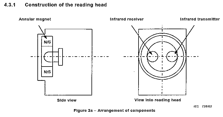

Sodele - Nur das rechte Loch blinkt (im Infraroten).
Mir ist eingefallen, dass man IR mit einer Schwarz-Weiß-Videokamera sehen kann, z.B. IR von einer Fernbedienung. Ich habe noch eine alte Videokamera, (mit Aufnahmeröhre, der Rest ist schon halbleiterbestückt). Einen alten grün-weißen Computermonitor von Zenith hatte ich auch noch im Keller.
Also die Kamera auf einer Klappleiter auf dem Tisch vor dem Zähler aufgebaut, eine ziemlich abenteuerliche Angelegenheit, den Monitor daneben und versucht scharfzustellen. Leider hatte ich keine Nahlinse, aber verschwommen war ein Blinken im Sekundenrhythmus zu sehen. Wenn ich mit dem Finger das linke Loch abdecke geht das Blinken weiter, rechts hört es auf (es ist wirklich nur sehr unscharf zu erahnen).
In den Beschreibungen zu Schreib/Leseköpfen hatte ich nirgends einen Hinweis auf die Positionierung gelesen, das sollte also nicht egal sein.

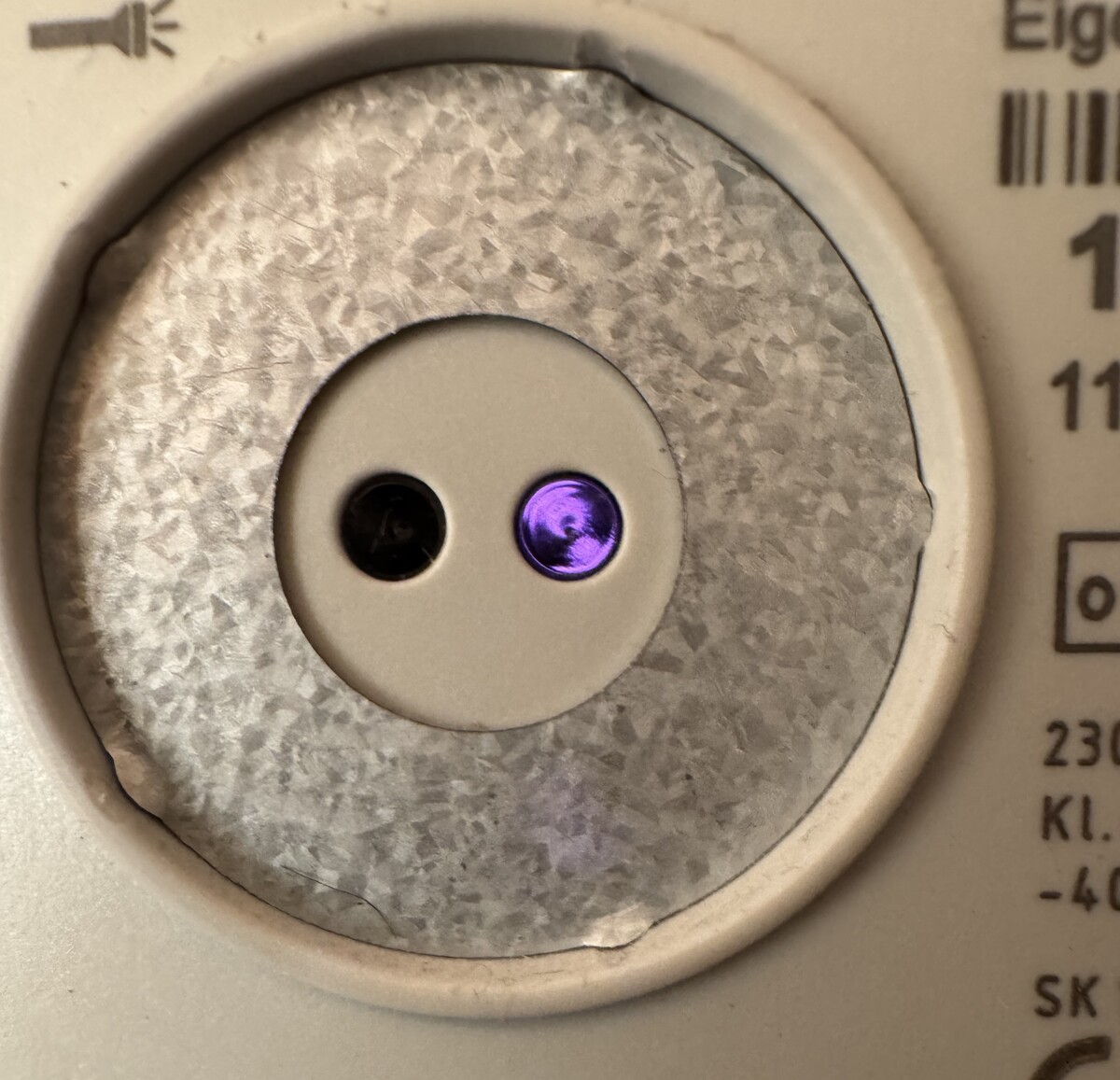

Das heißt, die erzählen hier Unsinn?
Nein. Nur ist IR != IR.
Klingt komisch, ist aber so. Es gibt "nahes Infrarot", und das liegt noch ausreichend nah am sichtbaren Bereich, daß auch die Sperrfilter von Digitalkameras das übllicherweise durchlassen.
Mach einen simplen Test: Nimm eine Fernbedienung und mach die Kameraapp auf Deinem Smartphone auf, sieh mit dem Smartphone auf die IR-Diode der Fernbedienung und drücke auf der Fernbedienung herum.
Du wirst ein weißliches Licht wahrnehmen.
Je längwelliger IR wird, desto schwächer wird die Wirkung, und ist am ganz langwelligen Ende ganz verschwunden, da brauchst Du 'ne Wärmebildkamera.
IR-Sendedioden aber nutzen "nahes IR".
Im Anhang siehst Du, was mein iPhone von meinem Stromzähler hält, wenn der gerade sendet.
#7876181
Da leuchtet auch nur die rechte LED, ich habe aber noch nirgends explizit gelesen, ob das so genormt ist, oder ob links auch eine zweite Sendediode sitzen kann für einen zweiten Kanal.

Geräte wie dieses hier https://de.elv.com/p/elv-bausatz-lesekopf-mit-usb-schnittstelle-fuer-digitale-zaehler-usb-iec-P155523/
haben LEDs als Ausrichtungshilfe. Blinkt die Rx-LED, ist das Gerät korrekt ausgerichtet.
Details sind wohl in der "DIN EN 62056-21" geregelt.
(Anhang, S. 25)
Auf S. 29 steht auch, daß der Zähler seine Sendediode rechts hat.

Schreib-Lese-Köpfe
das besagt für mich, dass beide Richtungen vorgesehen sind. Aber das kann auch nur für Verbraucher über 6MW gelten, wir normalen Verbraucher haben nur unidirektionale Schnittstellen. Erst wenn man sein Elektroauto zuhause lädt, oder eine große Photovoltaik einspeist gilt das so.
Danke Harald, das war die Norm die ich gesucht hatte. Der Infrared Receiver sitzt auf dem Lesekopf links, also der Zähler sendet rechts. So zeigte es auch meine Beobachtung mit der Kamera und Haralds Bild "Ohne_Titel.jpg".
Was meinst Du wohl wofür der der Metallring um die 2 kleinen runden Fensterchen links gedacht ist? Richtig, dafür gibt Lesegeräte die man magnetisch da dran pappen kann, z.B so etwas https://stromleser.de/products/stromleser-wifi. Dieser Teil ist auch nicht, wie Du weiter oben behauptest, zum optischen Steuern der Anzeige gedacht. Das efolgt über die optische Schnittstelle rechts neben dem mechanischen Taster - da ist sogar ne Taschenlampe drüber gemalt. Der Erfinder des Zählers hat sich schon was bei der Konstruktion gedacht und der kann auch nix für die Unwissenheit der Stromkunden. Klebeband braucht es an dieser Stelle definitiv nicht. Kann man sicher als Eigenbaupfuschlösung machen, aber es wurde halt anders vorgesehen.
Nachtrag: Andere User haben das ja auch schon festgestellt - habe es halt erst jetzt gelesen.
#7877581
Merkwürdig ist hierbei allerdings, daß die Ausrichtung des Lesekopfes nicht durch irgendeine formschlüssige Verbindung vorgegeben ist.
Die Entscheidungsprozesse, die zu diesem Konzept geführt haben, dürften interessante Windungen durchmacht haben.
#7877618
Ja das Hirn hat merkwürdige Windungen.
Wenn man den Thread nicht komplett gelesen hat sollte man nicht gleich lostrompeten.
In meinem Zähler befindet sich der Metallring der D-Schnittstelle hinter dem Kunststoff, der ist nicht zu sehen. Und weder hinter dem S-Eingang (Imp/kWh) noch hinter der "Taschenlampe" sitzt so ein Ring, also nix mit magnetische Fixierung. Da bleibt nur Klebestreifen oder Knetgummi.
Genau das habe ich bemängelt, es wird nur in der Norm in der Zeichnung gezeigt. Keiner der Selbstbauvorschläge geht darauf ein.
