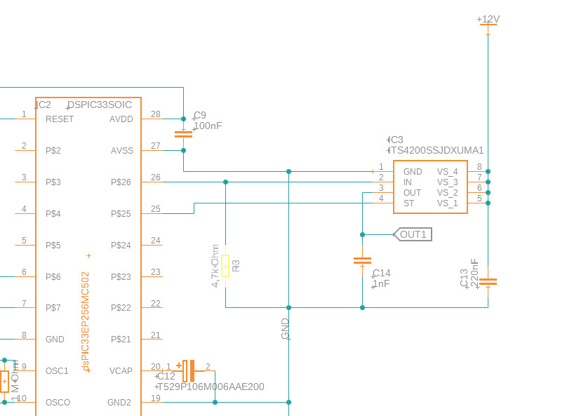

Natürlich ist mir beim Einbau aufgefallen, dass mir noch was fehlt.
Ich bräuchte einen "Schaltausgang" für eine Meldeleuchte (LED Cluster
ca. 50 mA).
Bei einer bestimmten CAN Nachricht sollte mir der Ausgang geschalten
werden.
Die Programmierung bis zum Controller Pin ist kein Problem, nur eben
wieder die Hardwareseite, da ich sowas bis jetzt noch nie ausgelegt hab.
Ich hab in der Suche und den Tutorials gesucht, aber dort bin ich immer
wieder mal auf Wiedersprüche gestoßen und ein wenig verunsichert.
Soweit hab ich hoffentlich alles richtig rausgesucht, ausgelegt und ins
Schema eingefügt.
Leider bin ich mir nicht sicher ob es alles richtig ist, bzw ob ich was
nicht beachtet oder übersehen hab.
Das ganze ist in einem Auto verbaut und auf Grund der rauen Umgebung
hätte ich mich jetzt für einen High Side Switch (Infinieon
ITS4200S-SJ-D) entschieden, der die entsprechende ESD Schutzbeschaltung
bereits besitzt.
Die maximale Betriebsspannung liegt bei 52V und sollte die Spitzen
aushalten.
Schalten kann dieser 1,2 A um auch den evtl. hohen Einschaltstrom der
LED abhaben zu können. (bei den China Krachern weiß man nie)
Die Logik Pegel für den Eingang passen auch zu meinem Controller (On
2.2V / Off 0.8V)
Angeschlossen hab ich das ganze mit einem PullDown Widerstand und den
zwei Kondensatoren, wie im angehangenem Bild.
Widerstand benötige ich nicht, da der IC den Eingangsstrom selbst
begrenzt oder?
Wäre das ganze soweit mal richtig oder hab ich was nicht bedacht?
von Arno R. (arnor)
Was soll denn der C14? Der stellt an jeder Einschaltflanke einen
Kurzschluß dar, also etwa sowas:
von H. H. (Gast)
Der Pulldown am Eingang ist nicht unbedingt nötig, der ITS4200S hat am
Eingang eine Stromsenke mit etwa 10uA.
Was der Kondensator am Ausgang soll, ist mir nicht klar.

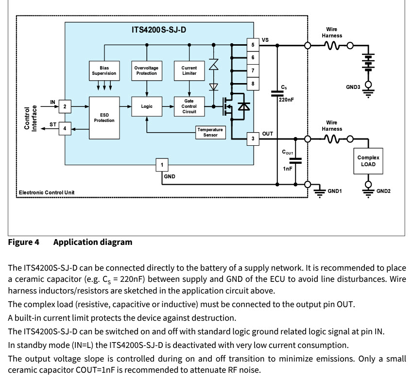

von Stefan E. (stefan_e20)
Laut dem Datenblatt (Infinion ITS4200S-SJ-D Rev 1.1 2019-07-25) wird
empfohlen diesen so einzusetzen, um das HF-Rauschen zu minimieren.
Da ich aber nur schalte und kein PWM oder ähnliches verwende, kann ich
den vermutlich weg lassen oder entsteht evtl. am Ausgang ein HF Rauschen
beim einschalten?
Ich glaub ich verstehe den Satz nicht richtig...
von H. H. (Gast)
Du hast eine unproblematische Last, dann brauchst du den Kondensator
nicht.
von Rainer W. (rawi)
Was hat das mit Rauschen zu tun?
Der zähmt die Schaltflanken und verbessert dadurch die EMV.
von Wolf17 (wolf17)
> ca. 50 mA).
Warum ein teurer High Side Driver? Ein einfachher n-Fet nach Masse
reicht nicht?
> hohen Einschaltstrom der LED
Den bestimmt doch der Vorwiderstand, ist ja keine Glühbirne.
> reicht nicht?
Da das ganze im Auto verbaut ist, ist mir die dort integrierte
Schutzbeschaltung wichtig.
Eigentlich schon, die China Kracher haben aber meistens n Haufen an
Kondensatoren drin und die führen zu dem hohen Einschaltstrom.
Die LEDs sind nicht auf der Platine und werden extern zugekauft.
Da hast du recht, da darf es nicht Rauschen.
Mein Fehler, hab es ein wenig falsch aus dem Datenblatt übersetzt
(interpretiert)
Danke, ich hab jetzt den C14 raus geworfen und den Rest so im Layout
übernommen.

von Bauform B. (bauformb)
> Kurzschluß dar
Formal richtig, allerdings begrenzt der ITS4200 diesen Kurzschlussstrom
-- auf max. 2mA (zwei Milli). Das Datenblatt sagt: "ON-slew rate: max.
2V/µs". Selbst wenn es im ersten Moment 200mA wären...
Egal, was Infineon mit "RF noise" genau meint; auf jeden Fall werden in
die Leitung zu den LEDs auch Störungen eingekoppelt, z.B. wenn jemand
neben den LEDs telefoniert. Und im ITS4200 ist Analogelektronik verbaut,
die das vielleicht nicht mag.
Zweitens wäre denkbar, dass Störungen durch die interne Ladungspumpe
(für den N-Kanal-FET) gedämpft werden sollen.
von Mi N. (msx)
Darum geht es hier nicht. Ausgang und Verbraucher sind typisch mit einer
längeren Leitung verbunden, die als Antenne jedes kleine HF-(RF-)Signal
abstrahlen kann. Der Kondensator soll dies unterdrücken.
