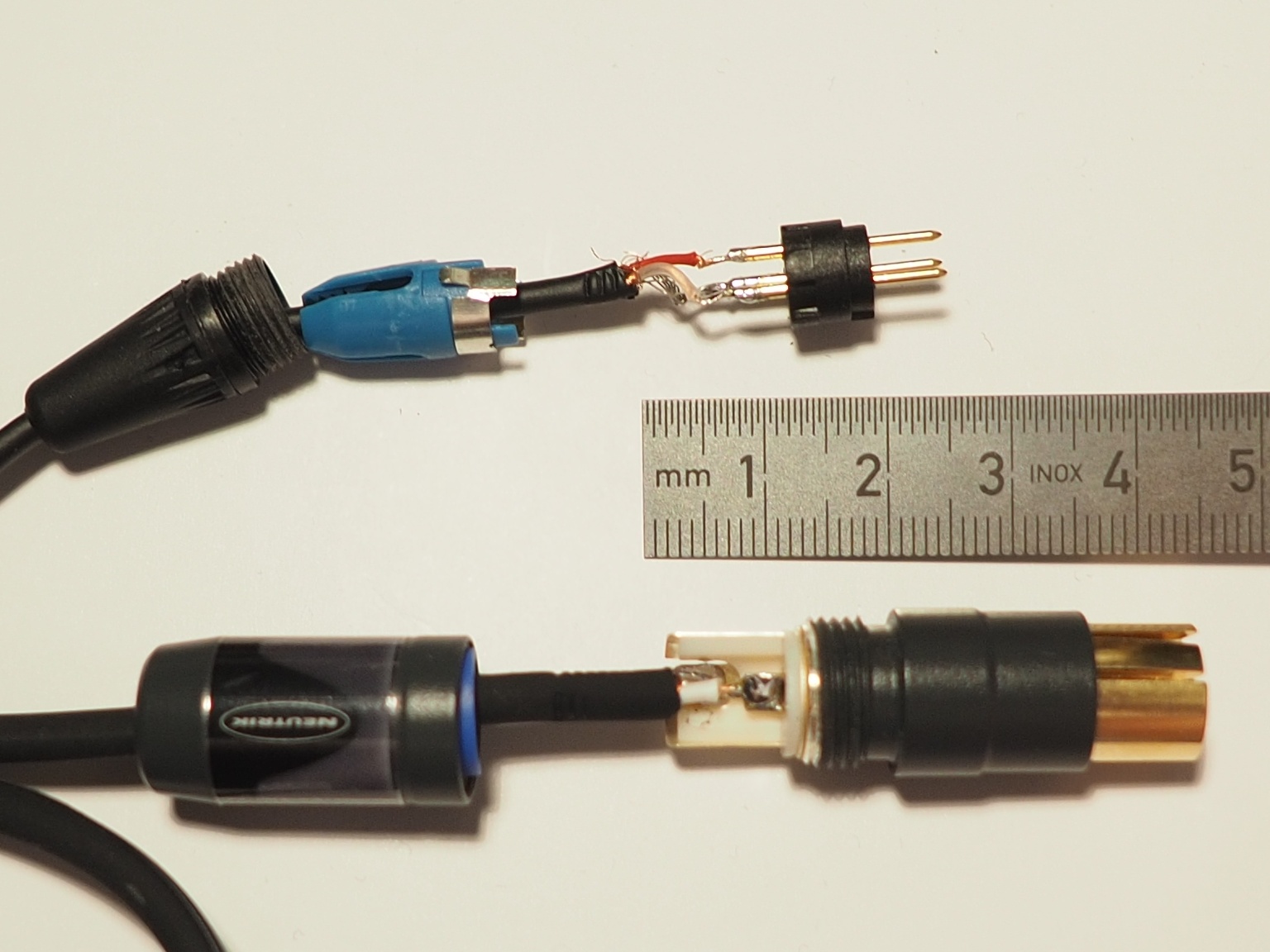

mal wieder ein Abisolierthread, aber ein bißchen anders (zumindest anders als alles, was ich bis jetzt gefunden habe).
Ich löte ab und zu dünne Kabel (Adern mit 0,25mm² bis 0,14mm²) für Mikrofone, Kopfhörer usw. In den Steckern (XLR, Mini-XLR, Klinke, Cinch) ist wenig Platz. Man muß dann das mehradrige Kabel auf einem sehr kurzen Stück abmanteln, damit der Mantel noch bis in den Stecker reicht und dort zur Zugentlastung festgeklemmt wird. Die abgemantelten Aderenden muß man dann fast auf der ganzen abgemantelten Länge abisolieren, bis auf die letzten 5–7mm, ganz nah an den Mantel heran.
Ich suche ein Abisolierwerkzeug für solche Situationen.
Knipex PreciStrip: Gute Zange, aber die Messer sitzen weit mehr als 7mm innerhalb der Zange, kommen nicht an die Adern ran (Mantel darf nicht in der Zange eingeklemmt werden).
Knipex 11 01 160 (einfache Abisolierzange mit Rändelschraube): Für feine Adern ungeeignet, Einstellschraube verdreht sich beim Anziehen der Kontermutter, Einstellung zu ungenau (und umständlich).
Stripax, Knipex 12 62 180 (die pistolenförmige), Abisolierer wie Jokuri PWS-Plus 002 bzw. Knipex 12 80 100 SB: Selbes Problem wie PreciStrip, die Messer sitzen zu tief im Werkzeug.
Es gibt da noch den rot-blauen Präzisions-Abisolierer S von Weicon und dieses flache, gelb-weiß-schwarze Werkzeug von CK, Siemens u.a. (von CK heißt es T3757). Anhand der Fotos im Internet kann man nicht richtig einschätzen, wie tief die Messer sitzen. Hat jemand eines dieser Werkzeuge und könnte mal nachmessen? Hat jemand noch andere Ideen, wie man das Problem lösen könnte, außer mit dem Messer einritzen, mit den Zähnen abkauen, mit dem Lötkolben abkokeln?

Ich habe einige von den CK Präzisions-Abisolierern für verschiedene Durchmesser. Die Dinger finde ich für solche arbeiten persönlich am besten. Die Klingen sind gegenüber der Werkzeugfront 2-3mm nach innen versetzt. Am Dienstag kann ich gerne auch nochmal mit nem Messchieber dran gehen, falls sich bis dahin keiner findet.

mit einigem Gefummel habe ich soeben 5mm Abstand zwischen der Vorderkante und den Messern gemessen.
CK 30011 Abisolierer verstellbar (Das Gelbe Modell mit 0,3 - 1,0 mm)
Ich finde das Teil schon ziemlich präzise. Bisher habe ich zumindest keine Adern durchgeschnitten.
Danke! 5mm ist auch schon wieder grenzwertig viel. Wenn das Teil mal wieder erhältlich sein sollte, werde ich es wohl mal testen.

Zuletzt hatte ich Sommercable Cicada SO-D14 mit 2×0,14mm² und Sommercable Onyx mit 2×1×0,25mm². Jeweils ca. 9mm abgemantelt und von den freien Aderenden 3–4mm abisoliert. Ich habe mal ein Bild angefügt, damit man sieht, was das Problem ist. Der Mantel muß im Stecker eingeklemmt werden, als Zugentlastung, deswegen kann man nicht länger abmanteln.
