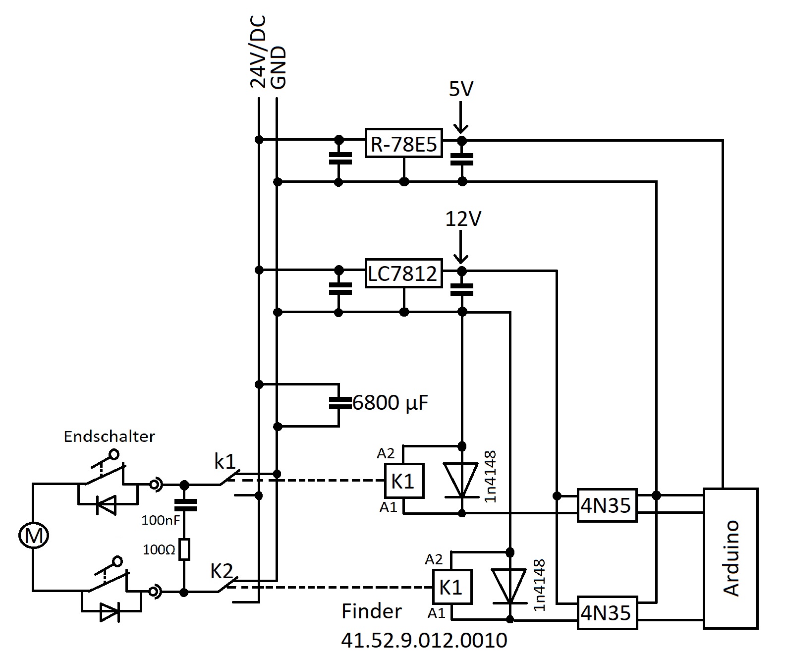

eventuell kann mir einer helfen. Ich habe eine kleine Steuerung mit einem Arduino nano iot (Steuersignale 3,3V) und möchte mit diesem einen Motoren immer im Wechsel hoch und runter fahren lassen. Der Motor Zieht bei 24V/DC ca. 1A. Dies habe ich aktuell wie im Bild gelöst.
Mein Problem ist, das wenn ich den Motor ansteuere, bei der Steuerung Störungen auftreten, wie Z.b. das der LCD Display nur noch Hieroglyphen anzeigt ...
Hat einer von euch hier eventuell eine Idee?
Ansonsten wäre meine Idee es eventuell mit einer H-Brücke zu Lössen, denn dann könnte man den Motor auch langsam anfahren und abbremsen lassen.

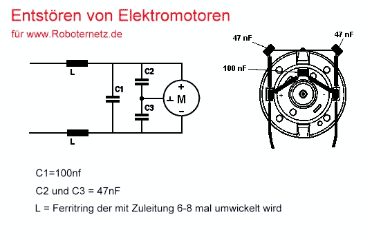

Gleichstromelektromotoren entstört man mit UKW Drosseln und Keramikkondensatoren direkt an den Motoranschlüssen so:
                 +--47uH--+---+---+
                 |        | 47nF  |
verdrillte Zuleitung    47nF  +--(M)
                 |        | 47nF  |
                 +--47uH--+---+---+
Zusätzlich hast du noch Relais, zwar mit Freilaufdiode, und eine Versorgung aus derselben Spannungsquelle wie die Motoren und vielleicht keine Sternverdrahtung, und dann werden die Motoren beim abschalten kurzgeschlossen, das funkt besonders.
https://dse-faq.elektronik-kompendium.de/dse-faq.htm#F.25.2
Auch da solltest du den Motor entstören.
Richtig.

Erstmal danke für die Antwort.
Leider kann ich an dem Motor und der Spannungsquelle nichts ändern...
Da ich nur zwei Leitungen habe und ca. Doppel so viel Leistung, müsste es dann so aussehen oder?
            +-100uH--+---+
  Relais           100nF     Leitung    (M)
            +-100uH--+---+
Leider kenne ich mich mit H-Brücken überhaupt nicht aus. Der Standard L298N müsste zwar eigentlich reichen, aber so wie ich gelesen habe kann man bei den zwischen 1,5-4V Spannungsabfall haben. Da der Motor immer auf 100% (Außer beim Start/stopp) laufen soll, wäre dies nicht sehr sinnvoll.
aus der liste: https://www.mikrocontroller.net/articles/H-Br%C3%BCcken_%C3%9Cbersicht
Entnehme ich das der L6203 (Etwas überdimensioniert) auch passen würde. dieser hat R(DS)(on) 300mOhm dies müsste bedeuten das es ca. 0,3V Spannungsabfall währe verstehe ich das so richtig?
