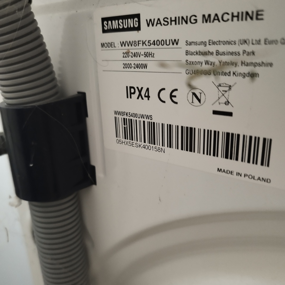

von Mnax (moriz996)
Lol.
Das wäre ja schön wenn das teil wifi hätte.
Ist aber nicht die 9000 serie :(

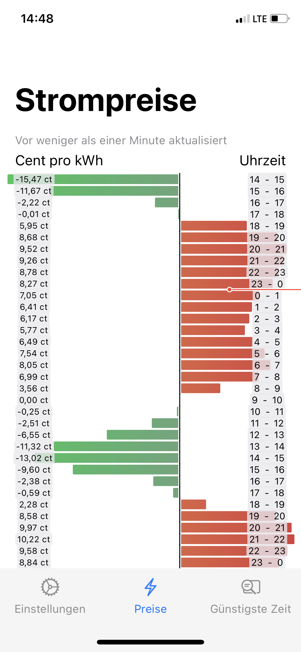

von Weingut P. (weinbauer)
Und als Ergebnis bei der wahnwitzigen Energiepolitik kommt dann sowas
raus (Bildanhang)
Auch wenn du den stundenaktuellen tarif bekommst darfst du kein geld mit
ausgleichsspeicherung verdienen. Das negativpreis einspeichern und teuer
verkaufen darfst du als privater explizit nicht.
Ohne schmiere geht da nichts.
Ist zum Glück dank der hohen Abgaben und Netzentgelte auch überhaupt
nicht wirtschaftlich. Für die Endkunden wurde der Strompreis dieses Jahr
an zwei Tagen minimal negativ. Aber auch nur in Regionen mit geringen
Netzentgelten. Wenn überhaupt lohnt sich nur der Eigenverbrauch
eingespeicherten Stroms.

Bei all dem Gerede über Gebühren frage ich mich als Tibber Kunde, warum
muss ich auf einen zeitweise negativen Strompreis Steuern zahlen? Gerade
dann, wenn der Strom Null oder Minus kostet, könnte der gemeine
Verbraucher seinen Warmwasserboiler heizen oder das Auto für Gratis
laden, kann er aber nicht... denn dann sind immer noch ca. 20 Cent zu
entrichten. Finde den Fehler! Intelligentes Gratisverheizen nicht in
Österreich, sondern in den Eigenheimen von Deutschland wäre eine
Innovation. Vielleicht auch ein Speicher in jedem Haus ohne Solaranlage
der dann nachts puffert wäre ne Möglichkeit. War aber bestimmt nicht
geht, weil das Finanzamt... ach lassen wir das, unkompliziert geht hier
nicht.

von Εrnst B. (ernst)
Christian M. schrieb:
> warum
Missverständnis: Du zahlst Steuern auf Strom, nicht auf den Strompreis.
Der Strompreis kommt zusätzlich drauf, oder wird abgezogen, wenn
negativ.
Diese Steuern und Abgaben sind als "Geld pro kWh" festgelegt.
 0,816 ct/kWh Offshore-Windkraft-Zulage
 1,558 ct/kWh Stromnetzentgeltverordnungs-Umlage
 0,277 ct/kWh Kraftwärmekopplungs-Umlage
 2,39  ct/kWh Konzessionsabgabe (Straßen-Aufbuddel-Kosten-Umlage)
usw.

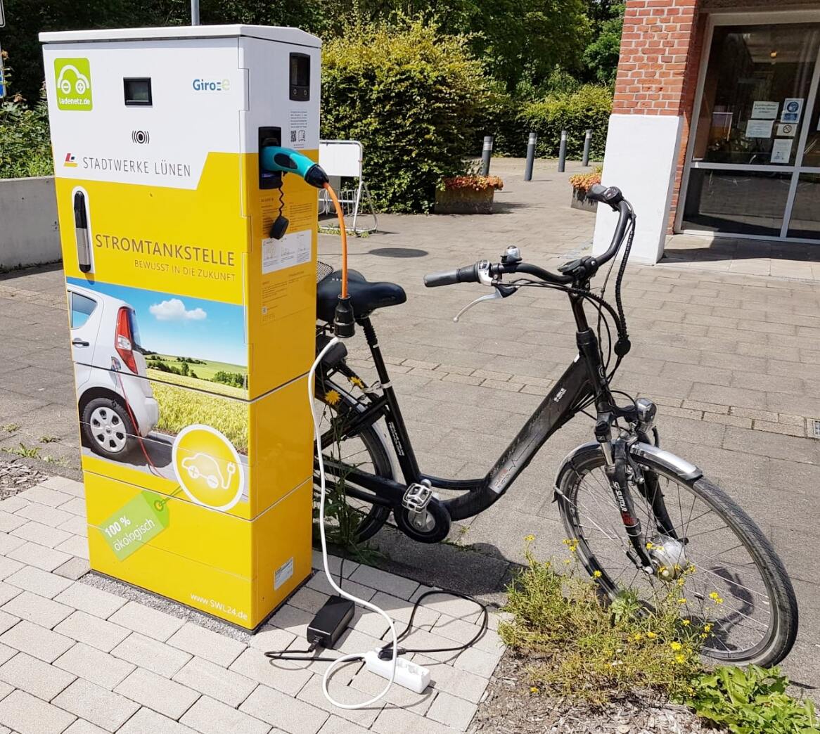

von Michael M. (Firma: Autotronic) (michael_metzer)

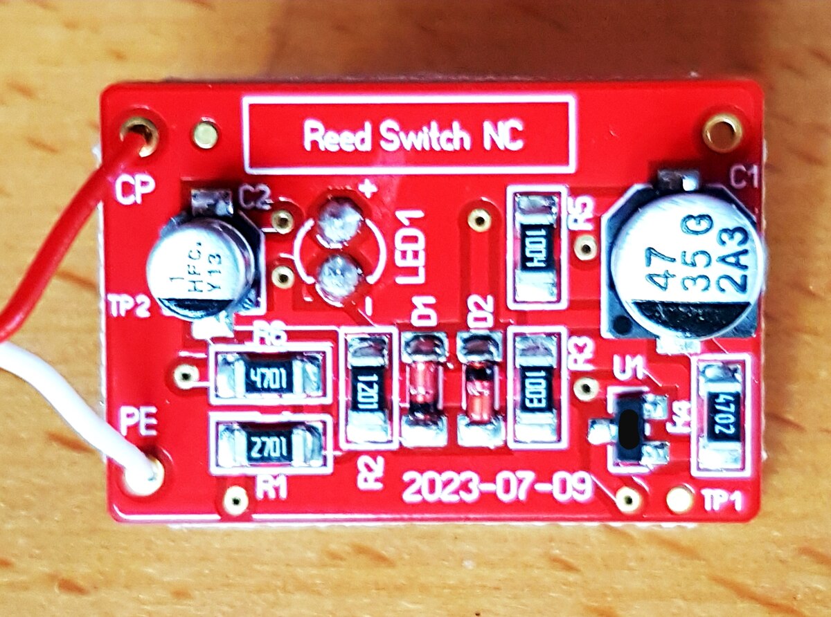

Kilo S. schrieb:
> Mit meiner mobilen PV und E-Bike "Solartanke".
Damit ich auf dem E-Bike nicht das ganze Solarzellen-Geraffel
rumschleppen muss, habe ich mir für mein E-Bike einen "Typ 2 Stecker auf
Schuko Kupplung Adapter" gebastelt. Mit einer nachgeschalteten
3er-Steckdose könnte ich sogar gleichzeitig zwei E-Bikes und ein
Smartphone aufladen.
Die portable Solarzelle hat natürlich den Vorteil, dass man mitten im
Grünen seinen Akku aufladen kann und nicht an die kostenpflichtigen
öffentlichen Ladesäulen-Standorte gebunden ist.

Wie hast Du die Leistungsreglung des Steckdosenverbrauchers gebaut? Die
Ladestation gibt ja 6-32A vor. Ist eine Sicherung eingebaut?
Hardy F. schrieb:
> Die Ladestation gibt ja 6-32A vor. Ist eine Sicherung eingebaut?
Das PWM-Signal (6-32A) wird bei diesem Adapter nicht wirklich genutzt.
Zwischen den Klemmen PP (Plug Present) und PE (Schutzleiter) ist ein 680
Ohm Widerstand geschaltet. Der Widerstand sagt der Ladesäule, dass sie
im Fehlerfall mit einem 16A Leitungsschutzschalter intern abgesichert
sein sollte. Außerdem wird durch das Erkennen des 680 Ohm Widerstandes,
der Ladestrom bei echten E-Autos auf 16 Ampere begrenzt (Pulsweite =
26,67%). Ladekabel mit einem integrierten 680R Widerstand halten, wegen
ihres niedrigen Querschnitts, auf Dauer auch nur max. 20A aus, aber
dafür sind diese Kabel auch vom Gewicht her leichter.
Eine kleine rote Hilfsplatine (20x30mm), die in dem Typ 2 Stecker mit
untergebracht- und an den Klemmen CP (Control Pilot) und PE
angeschlossen ist, simuliert das E-Auto. Die Hilfsplatine (CP-Switch)
gibt's fertig aufgebaut bei der Ladesystemtechnik.
