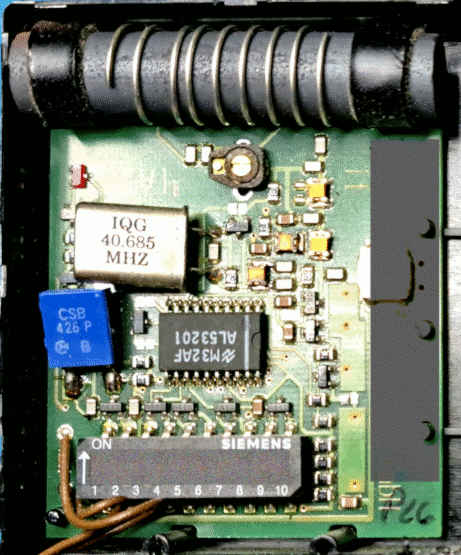

Kann natürlich sein, das die "Dokumentation" für das Protokoll auf einem
Etikett auf den Empfängern steht. Oder es ist ein Codierschalter
verbaut, an dem man Codes ablesen kann. (Anbei Foto von einem geoffneten
Garagenöffner (nicht 433 MHz), die Schalterstellung ist im Foto
absichtlich unleserlich gemacht).

> Ist es möglich zB über einen Arduino mit 433MHz Transmitter den
> Empfänger zu bruteforcen
Nein. Hättest du den Sender, könntest du dir das Signal angucken und
einen passenden Empfänger bauen (es sei denn es ist rolling code).
Aber beim Empfänger hast du keine Chance, den Code kannst du nicht
sehen, und 1 Mio Versuche schaffst du auch nicht.
Elektroschrott.
Zumindest der 1527 ist OTP und nur einmal auf die Basisadresse zu
programmieren. Sendet also unveränderbare Codes. Und kann kein Rolling
Code.
