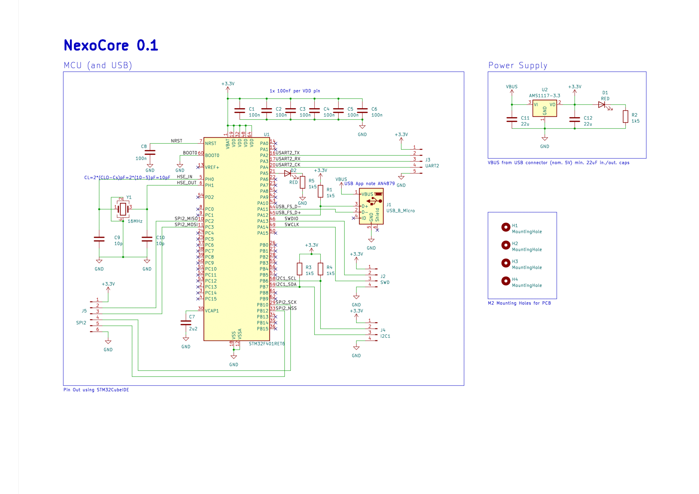

Hallo liebe Community,
ich habe mein eigenes Mikrocontroller-Board basierend auf dem
STM32F401RE designed und stehe vor einem Problem. Der Debugger erkennt
den Mikrocontroller aus irgendeinem Grund nicht. Ich hoffe, dass ihr mir
bei der Fehlersuche behilflich sein könnt.
Hier sind die Details meines Projekts:

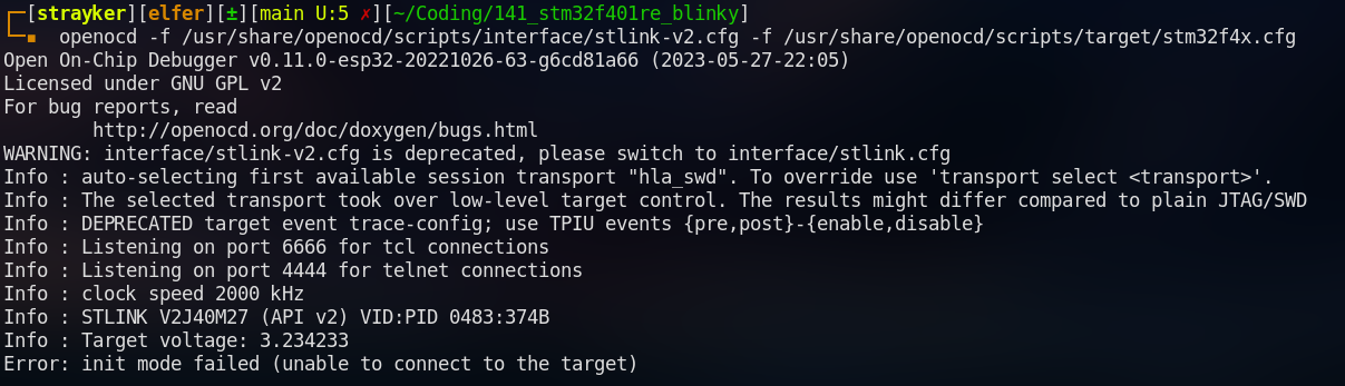

Mikrocontroller: STM32F401RE
Debugger: OpenOCD , STLINK - V2
Fehler: Der Debugger erkennt den Mikrocontroller nicht.
Ich vermute, dass ich möglicherweise einen Verdrahtungsfehler gemacht
habe. Daher bitte ich euch um Hilfe, um den Fehler zu identifizieren und
zu beheben.
Hier sind einige Punkte, die ich bereits überprüft habe:
Spannungsversorgung: Ich habe die Spannungsversorgung des
Mikrocontrollers überprüft und bin sicher, dass sie ordnungsgemäß
angeschlossen ist.
Verbindungen: Ich habe alle Verbindungen zwischen dem Debugger und dem
Mikrocontroller überprüft, um sicherzustellen, dass sie korrekt
verdrahtet sind. Allerdings habe ich möglicherweise etwas übersehen.
Ich bin offen für alle Ratschläge und Vorschläge, um das Problem zu
lösen. Vielleicht habt ihr ähnliche Erfahrungen gemacht oder kennt
mögliche Stolpersteine bei der Verwendung des STM32F401RE.
Vielen Dank im Voraus für eure Unterstützung!

von Frank K. (fchk)
Genau. BOOT0 sollte über einen Pulldown geführt sein.
Dann führe ich immer noch SRST (System Reset, am Prozessor NRST (Pin 7))
mit raus. NRST sollte einen 10k Pullup bekommen.
Eventuell noch einen 1M Widerstand parallel zum Quarz, hilft beim
Anschwingen und schadet nicht.
Dann habe ich mir angewöhnt, ESD-Schutzdioden und Serienwiderstände (22R
oder so)) an die ganzen JTAG/SWD-Pins und an alles, was sonst so
rausgeht, zu machen. Das verhindert Schäden im späteren Betrieb.

von Wastl (hartundweichware)
Ich sehe nicht alle Vss-Pins angeschlossen. Wenn dem wirklich
so ist dann ist das ein Fehler (ich habe schon gelesen dass
manche Schaltpläne "überflüssige" Pins unterschlagen).
Vss-Pins wären nach meinem Datenblatt für das LQFP64-Gehäuse
die 18, 31, 47 und 63.

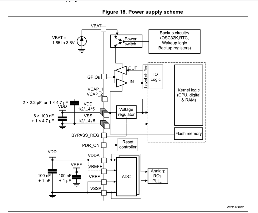

von Bernd S. (soundgott)
VDDA (Pin 13) ist nicht angeschlossen, sollte mit an VDD
-->STM32F401xB STM32F401xC Datasheet.
Wastl schrieb:
> Ist aber nicht kriegsentscheidend für das Problem des TO.
Referenzmanual:
"VDDA and VSSA must be connected to VDD and VSS, respectively."

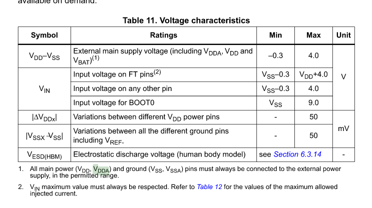

von Stefan F. (Gast)
Wastl schrieb:
> .... damit man die analogen Funktionen des Chips nutzen kann.
Die RC und PLL Module hängen da laut Datenblatt auch dran.
Man beachte dem Nebensatz "always ... in the permitted range". Da steht
nicht "if you use analog features".
Ich möchte mal sehen, wie du maximal 50 mV Differenz einhalten willst,
wenn VDD 3,3 V hat und VDDA 0,0 V hat.
Ok, eingesehen.
