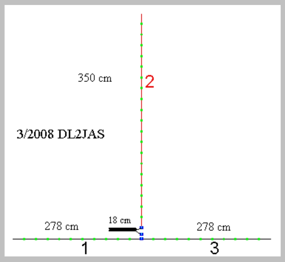

Hallo ins Forum,
Auf dem Gebäudekomplex wurden (verm. bei der Sanierung der Dächer) alle
Antennen entfernt. Daher ist man hier gezwungen, lediglich mit der
eingebauten Radio-Antenne zu hören und nicht mehr, wie früher in anderen
Häusern, die Hausantenne benutzen. Meine Idee war daher, auf dem Balkon
eine Antenne auf zu stellen. Bei der Suche nach Balkonantenne wird
öfters diese angezeigt:
http://dl2jas.com/antennen/cb_balkon/cb_balkon.html
Der Autor schreibt lediglich dass er ein "professionelles
Antennensimulationsprogramm" verwendet hat. Leider habe ich so eine
Konstruktion, bei der über einen Kondensator angeschlossen wird, nicht
finden können. Wie heißt der Antennentyp der dort beschrieben ist?
Sicherlich gibt es einen Begriff aus dem (Amateur)funkbereich hierfür,
vermutlich so trivial für die Eingeweihten, dass er es nicht für
notwendig erachtete, diesen zu nennen. Andererseits steht im Netz auch
viel Unsinn und es könnte sich um eine Fake Konstruktion handeln, die
gar nicht funktioniert.
Vermutlich ist exakt dieses Modell auch nicht zum Radio Hören geeignet
und müsste dafür evtl. angepasst werden (Kondensator, Länge, etc.). Der
Typ wäre meines Erachtens nach, für die Aufstellung/Montage bei den
Gegebenheiten gut geeignet. Ich möchte zuerst Mal testen, ob eine
ausgewachsene Antenne auf dem Balkon besseren Empfang bietet, als nur
der Teleskop/Ferrit usw. in der Wohnung. Ein Versuch, so ein Provisorium
einfach mit Hausmitteln hergestellt, könnte die Sinnhaftigkeit zeigen,
dann eine industriell hergestellte Antenne zu kaufen und dauerhaft zu
montieren. Nach welchem Funkantennen Begriff müsste ich dann suchen,
wenn ich so ein ähnliches Modell kaufen möchte?
Danke schon Mal für die Aufklärung.
Maria S.

von Bernd B. (berbog)
Das ist Eine Groundplane mit verkürztem Strahler(anstatt 5,5m) die über
den Kondensator (Koaxstück) angepaßt wird.

von Enrico E. (pussy_brauser)
Maria S. schrieb:
> Bitte meine Frage "Was ist das für eine Antenne?" auf der Seite beantworten!
Rein rechnerisch stimmen die Werte exakt mit einer Lambda 5/8 Antenne
überein, jedoch hat der Autor die Verlängerungsspule vergessen
einzubauen.
von Motopick (motopick)
> beantworten.
Mit 3.50 m Strahlerlaenge ergibt sich nichts ganzes und nichts halbes.
> "Da der Strahler zu lang ist, muß er elektrisch mit einem passenden
> Kondensator verkürzt werden, um Resonanz zu erhalten."
Er wollte wohl eine Viertelwelle bauen :).
Und ihm ist der Strahler ein wenig lang geraten.
Er haette auch gleich eine echte Viertelwelle bauen koennen.
Dann waere der Murks mit dem "Koaxkabelkondensator" nicht noetig,
Die muesste man dann im CB-Band auch nicht nachstimmen :).
Mag ja sein das sie bei ihm gut funktioniert.
Edith:
Fragt sich nur fuer welche Frequenz :).

von Kilo S. (kilo_s)
Das ist eine überlange L/4 mit Verkürzung durch den Kondensator im
Speisepunkt. Für CB benötigt man normalerweise nur ~2,65m +/- als
Strahler.
Maria S. schrieb:
> Es sollen Kurzwellensender aus "Übersee" empfangen werden.
Selektiv?
Breitbandig?
Wie viel Platz steht dir tatsächlich zur Verfügung?
Richtungsabhängig oder Rundstrahler?
> einzubauen.
Für CB? Niemals, nicht mal völlig besoffen kann man sich so verrechnen.
Gerechnet mit:300/27=11,1111111/8x5x0,9=6,25m mindestens für 5/8.
Wobei ich nicht mal ganz exakt die Mittenfrequenz genommen habe usw...
Es geht nicht um den Frequenzbereich, sondern nur um das mathematische
Verhältnis:
Wenn Lambda Halbe 278mm lang sind, dann sind Lambda 5/8 ziemlich genau
350mm lang, also genauso wie auf der Zeichnung dargestellt.
von Kurt (heliosh)
Das ist für das CB-Band lambda/4 und nicht lambda/2.
(und cm, nicht mm)
Enrico E. schrieb:
> Wenn Lambda Halbe
11m(!) Band =CB.
11m/2=5,5m, das wären Lambda halbe.
Meine errechneten 6,25m sind MIT Verkürzung von 0,9 eingerechnet.

von Maria S. (doc-brown)
CB-Funk stand schon in der Beschreibung, aber ich dachte, es gäbe für
den gezeigten Antennentyp einen Fachbegriff.
Danke für die Klarstellung. Das Projekt mit der Balkonantenne sah für
mich auch irgendwie zu einfach aus und ich war schon skeptisch, aber
wenn so viele diese Seite zitieren, sollte doch etwas brauchbares dran
sein ...
Kurzwelle überstreicht lt. Wikipedia 3-30MHz und so würden die 27MHz
passen, wie ich dachte. Der Aufbau wird auf der Seite auch gut
verständlich beschrieben und das Material, Litze, ein kurzes Stück
dieses Antennenkabels, sowie Kondensator, hätte ich bereits. Der Aufwand
scheint mir überschaubar usw..

von Mario M. (thelonging)
Maria S. schrieb:
> aber ich dachte, es gäbe für den gezeigten Antennentyp einen
> Fachbegriff.
P.S.: Der Strahler ist länger als die üblichen Lambda/4 und wird
elektrisch verkürzt.
Was den einfachen Nachbau eher schwieriger macht.
Um das SWR zu messen, muss man wenn man nichts anderes hat,
zumindest eine sendefaehige CB-Station und ein SWR-Meter haben.
Sonst hat man eben nur ein "unabgeglichenes" Stueck Draht.
Das mit der Viertelwelle habe ich ja auch schon geschrieben.
Die waere viel "Anfaengertauglicher", aber KW-BC-Empfang
auch nicht besonders gut geeignet.

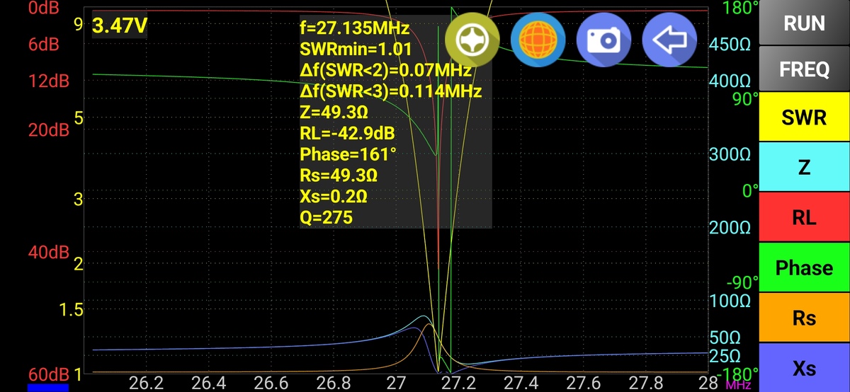

von Hobby B. (bastler2022)
Hallo doc-brown,
schaue Dir mal diese Antenne an SIRIO CRUISER 2000.
Frequenzbereich: 24-30 MHz ist für Boote gedacht( 27 MHz ), benötigt
kein Metal als Gegengewicht bei der Montage und auch keine Radiale.
Hatte ich auch mal auf dem Balkon der Stahler ist 160 cm lang, das SWR
bei dieser Antenne wird nicht extra abgestimmt.
Die sind von Werk aus angepasst auf die 80 Kanäle, SWR Diagram aus dem
Datenblatt der Antenne passt auch zu realen Messungen.
https://www.classicinternational.de/productpdf.asp?artdetail=3018783&language=DE&country=DE&0
Gruß bastler2022
Die 3,5er Klinkenstecker lagen meist bei 120-150 Ohm Wellenwiderstand,
aber die Kabel haben meist den Standard von 50-75, also Koax. Bei KW
kann der Unterschied vernachlässigt werden. Bei einigen Geräten gäbe es
sogar Phantomspeisung für einen Antennenverstärker an dem Anschluss.

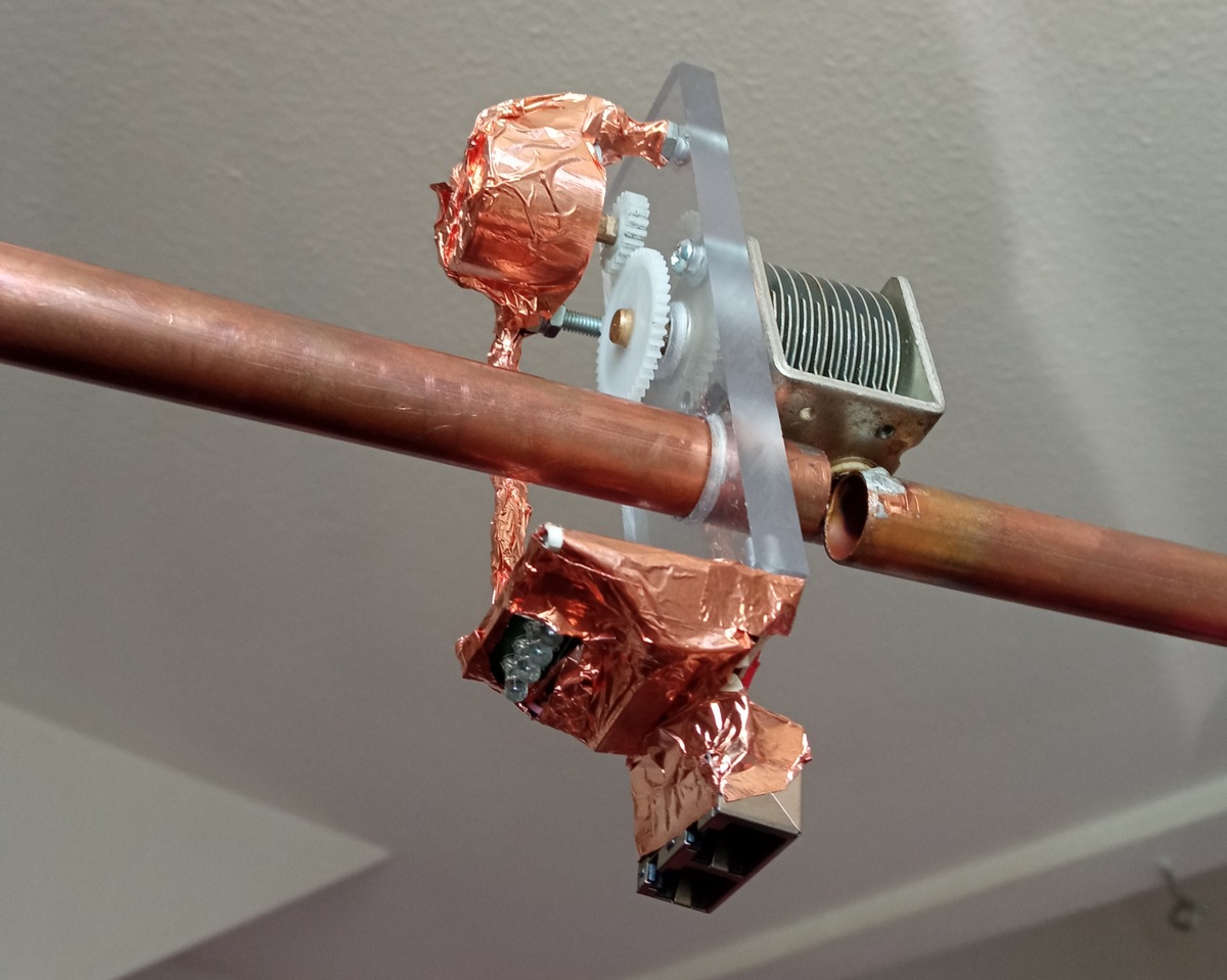

Eben, ich persönlich bevorzuge ja selektive und richtungsabhängige
Magnetic Loops für den Empfang von KW aus Übersee.
Aber kommerzielle will man für diese Preise kaum kaufen! Das "Knifflige"
wäre in dem Fall die mitlaufende Abstimmung passend zum Empfänger und
die Witterungsbeständigkeit. Bei mir tut's das ganze mit etwas Arduino
und einem billigen 5V Stepper. (Bild, TRX von 25-28MHz möglich)
Per "Hand" über den Stepper nachdrehen ist zwar nicht besonders
"erfüllend" aber besser als:"aufzustehen, drehko drehen, hinsetzen, swr
messen".

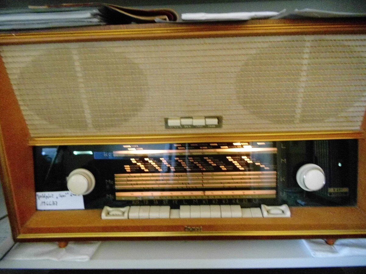

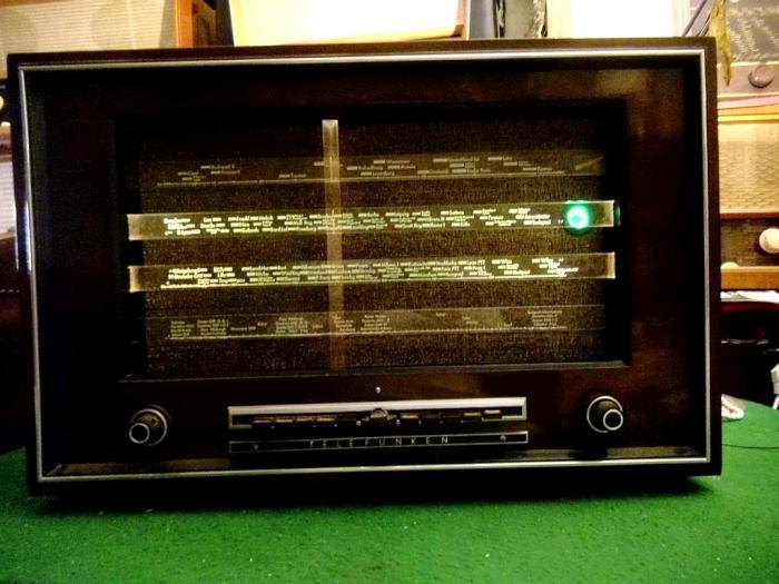

Ab den 30ern ging es sehr wohl um "Design"... gerade um die Zeit
entstanden ja die Radios mit den außergewöhnlichen Formen und den
beruehmten Spitznamen.
Mein Favorit ist der Telefunken D860WK von 1939 (Bild), dessen Front
eine Buehne darstellen soll, die graugemusterte, stoffbekleidete
Schallwand ist hinter dem Zeiger nach hinten versetzt, die geheimnisvoll
gruen leuchtenden Skalenstreifen "schweben" davor. Beschreibt Telefunken
selbst so in der Bedienanleitung.
In den 80ern/ 90ern gab es hochglanzlackierte, dunkelbraune
Schrankwände, in eine solche war der D860WK eingebaut, mit dieser
Gestaltung paßte das bereits sehr alte Gerät perfekt hinein, eine
zeitlose Gestaltung.
Das ist auch mehr "Design" als der "Bauhaus- Stil", der eigentlich eine
Abruestung in der Formgestaltung darstellt, weil nur noch wenige
Bedienelemente vorhanden sind, und die Geräte oft den Charme eines
Schuhkartons ausstrahlen. Das nannte man dann "Reduktion auf das
Wesentliche", industrielle, minimalistische Optik , usw.
Kann ja auch gefallen- wer's mag...

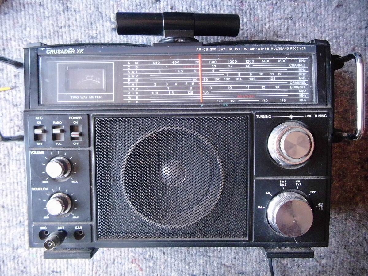

Ich habe einen Weltempfänger" aus den 70ern, gerade auf dem Tisch, das
flitzbogenmäßig immer super gespannte Skalenseil ist endlich gerissen.
Lange Zeit stand das Radio in meinem Wohnwagen. Empfängt auch CB- Funk,
Flugfunk und damaligen VHF- Fernsehton. KW aber nur bis 12 MHz.
Empfindlich ist er- ich habe in den 90ern oft die Sendungen eines
Freundes, damals Funkpirat, gehört, der in Berlin um 6 Mhz mit 600W (ein
ausgemusterter Schiffs- Röhrensender) sendete.
EIgentlich nur ein besseres Kofferradio. Dafuer sieht's schick aus.
Wird aber preismäßig bei Ebay noch teuer gehandelt !
Ansonsten ist mein Röhren- "Capri" mein KW- Empfänger, Großsuper, also
mit abgestimmter Vorstufe, sehr empfindlich, der geht immerhin von 80m
bis 10m, von etwa 4 bis bis 30 MHz, also auch CB- Funk drin, ist zwar
nur AM- Gerät, aber Schmalband- FM ist verständlich. Nur die Abstimmung
ist schlecht, weil keine Feineinstellung.

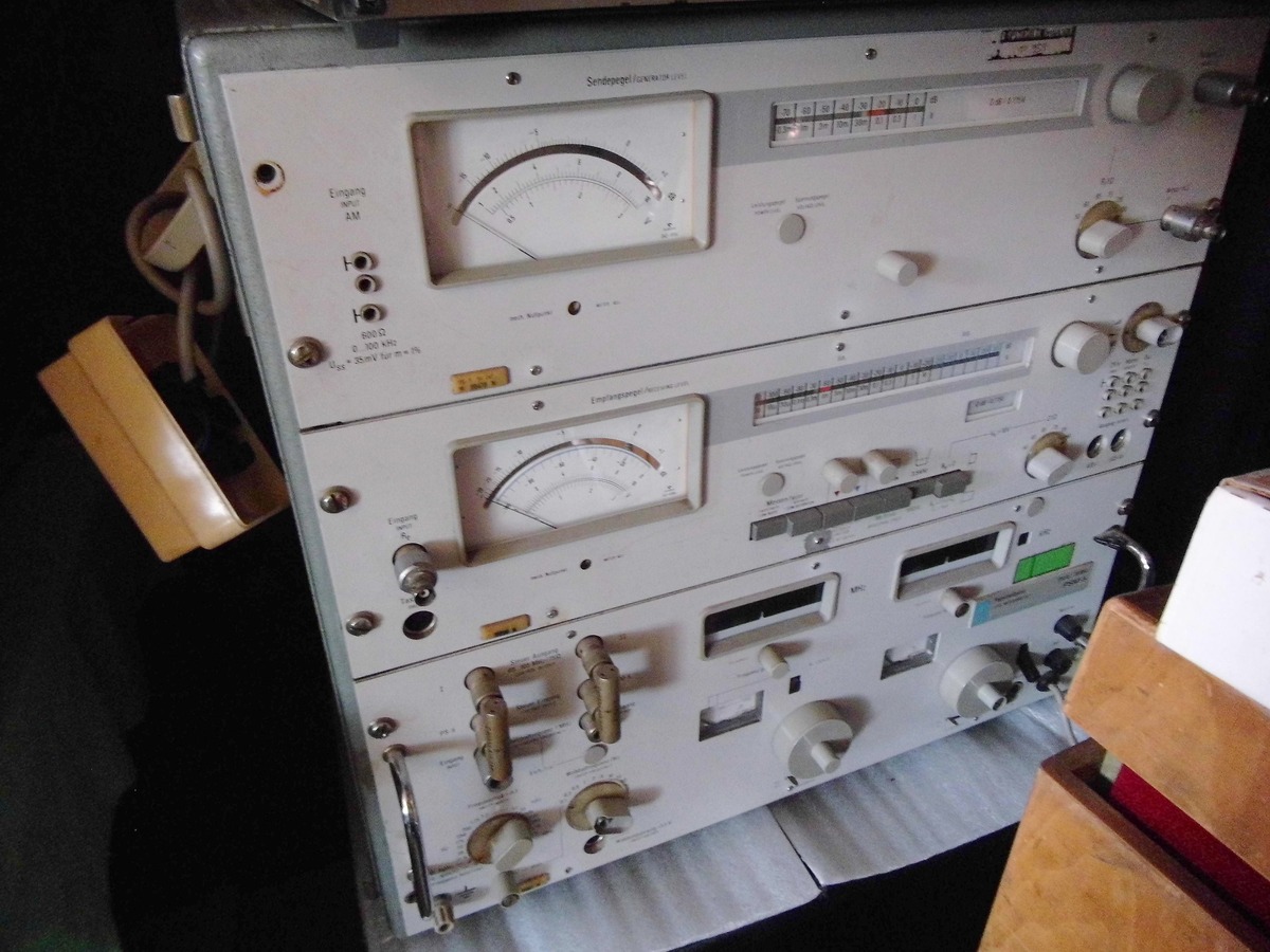

Wenn's mal frequenzmäßig genau sein muß: Pegelmeßplatz, der auch als
Empfänger genutzt werden kann, 0- 36 MHz, Bandbreite wählbar. Aber
Tonqualität grottig.

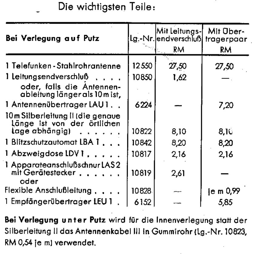

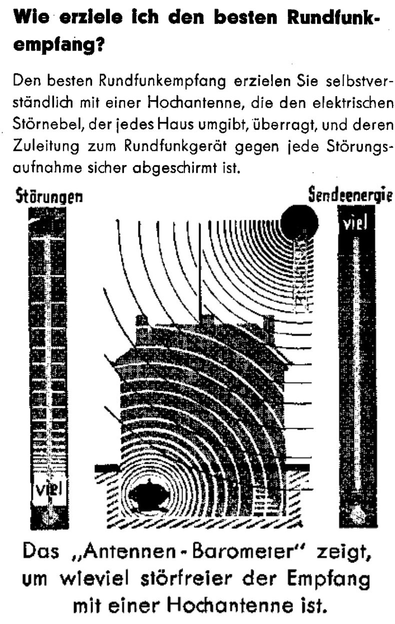

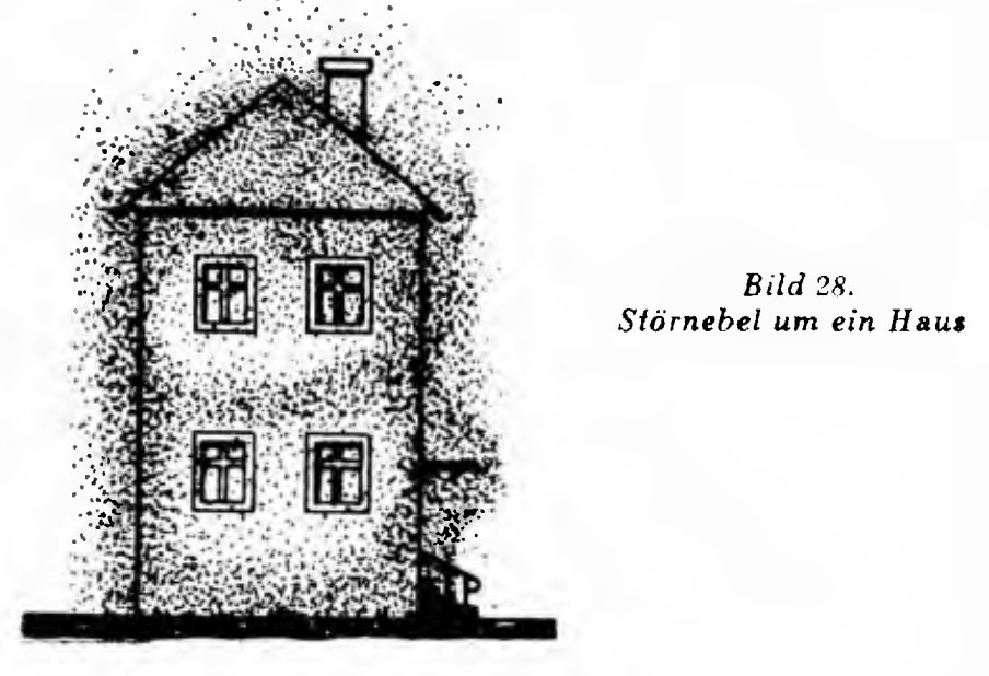

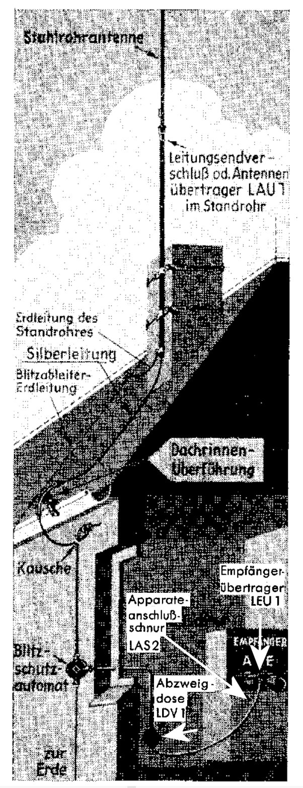

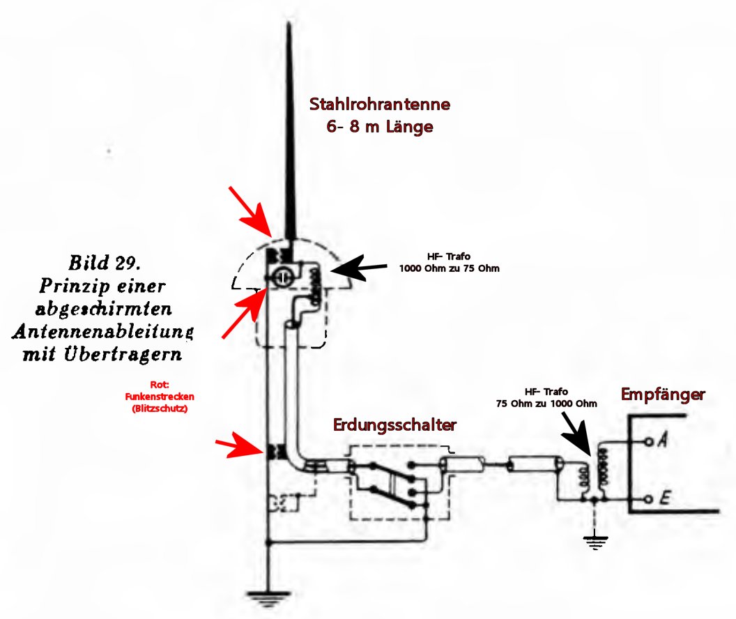

von Edi M. (edi-mv)
Hier eine Antennenanlage, die sich fuer schwierige Verhältnisse, wie
Balkon, eignen wuerde.
Eine historische Anlage, die in der Bedienungsanleitung zum Telefunken-
Gerät im Beitrag vom 05.06.2023 15:21 empfohlen und als Zubehör
angeboten wurde.
Eine Stahlrohrantenne, die in der Zeichnung auf dem Dach vorgesehen
wurde.
Wie man in der Störnebel- Darstellung und im "Antennen- Barometer"
erkennen kann, ist sie außerhalb des Störnebels, und auch ein Balkon
wäre noch geeignet. Eine lange Stabantenne auf dem Balkon ist ja
vielleicht möglich (Hauseigentuemer, Hausverwaltung).
Ggf. kann man diese auch schnell auf- und abbauen, etwa ich einer
Rohrhalterung, die manchmal vorhanden ist (Fahnen- Halter !).
Der gezeigte Empfänger hat einen sehr hochohmigen Eingang, und benötigt
einen Eingangsuebertrager, moderne Empfänger benötigen diesen nicht.
Der Uebertrager im Antennenfuß wäre jedoch ratsam. Ich habe es mit einer
Ferritkern- Spule 8 mm Durchm., Windungsverhältnis  1:4 (20 zu 80 Wdg.)
getestet, eine Sekundärspule, evlt. mit höherer Windungszahl, sowie mit
diversen Anzapfungen zum Testen, ist ratsam. Ich hatte die Windungszahl
von einer defekten Antenne ähnlicher Bauart abgeschaut.
Auf einem Balkon kann evtl. auch auf die Blitzschutzmaßnahmen verzichtet
werden, wenn man nicht in einer oberen Etage eines Hochhauses wohnt.
CB- Funkantennen haben bereits eine Spule oder Uebertrager im Fuß, aber
dieser ist fuer die CB- Funk- Bänder gedacht, darum sind CB- Antennen
keine gute Wahl, auf niedrigen KW- Bändern wirkt der Uebertrager als
Kurzschluß des Empfänger- Eingangs, der Empfang ist schwach.
Die CB- Antennen sind aber im Prinzip genau die gezeigte Anlage, nur
ohne den Empfänger- Uebertrager, weil die Geräte bereits einen
niederohmigen Eingang (50 Ohm) haben.
Auch wenn die gezeigte Antennenanlage fuer ein sehr gutes Stubenradio
von 1939 entwickelt wurde, wäre sie heute noch fuer alle AM- Bereiche
noch bestens verwendbar.

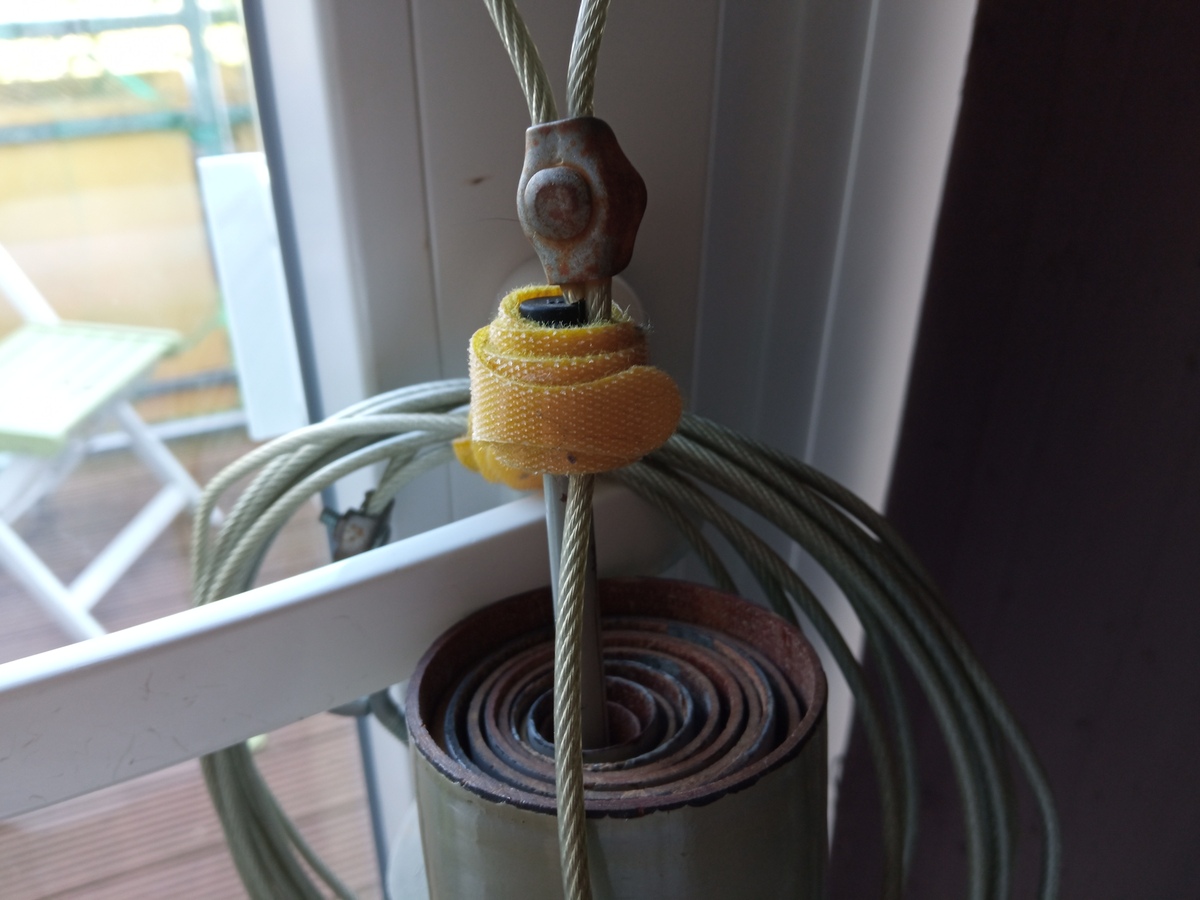

Maria S. schrieb:
> Wird die Litze innen durch das Rohr gezogen oder außen befestigt?
Außen, billig, lösbar und wiederverwendbar: Klettband.
Auf dem Bild auch zu sehen, die Wandung der Rohre ist innen Rau.
Nach dem Ausziehen und leicht gegeneinander Verdrehen halten die
problemlos.
> problemlos.
Das hält dann bei Wind und Wetter sicher? Verschweißt sich das Material
durch die Drehung und kann dann nur noch mit Gewalt wieder gelöst
werden?
Bei mir halten Kabelbinder auf dem Balkon nicht: die werden hart und
spröde, zerspringen dann bei leichter Berührung oder Bewegung. Ob Klett-
oder Klebeband die Hitze und Strahlung der Sonne oder Kälte und Schnee
besser übersteht?
Es gibt auch Kabelbinder aus UV-beständigem Material und sogar welche
aus Edelstahl.
> aus Edelstahl.
Zum Beispiel UV-beständiges Material aus dem Segelsportzubehörgeschäft
wäre auch eine Option. Festbinden mit Seemannsknoten, bzw. solange man
diese nicht beherscht mit Knoten und Schleifchen, wie beim Schuhebinden.
Ich dachte es geht um einen Testaufbau.
Für dauerhaft braucht es natürlich zusätzlich Abspannmaterial.
GFK mag sowieso keine besonders tiefen Temperaturen, da wird es spröde.
von Edi M. (edi-mv)
> werden?
Wenn Sie es perfekt machen wollen: Antennendraht auf eine Stange mit
Antennen- Isolator setzen.
Kilo S. schrieb:
So wie ich das verstanden hatte, muss der Antennendraht idealerweise in
einigem Abstand zum Haus und möglichst weit oben gespannt sein. Aus dem
Fenster oder vom Balkon hängen, erfüllt das nicht. Daher hatte ich den
Vorschlag, diesen an einen Stab z.B. im Schirmständer auf dem Balkon zu
hängen, aufgenommen. Diese Stäbe/Masten/Ruten sind ähnlich aus GFK
konstruiert (richtig und dauerhaft wäre sicherlich draussen ein
Metallrohr auf zu stellen). Die Verwendung einer Angelrute ist imho ein
Provisorium für Versuche vor dem Antennenkauf. Ein paar Wochen müsste
mein Konstrukt für den Test im Freien schon aushalten und ich weis nicht
wie die Wetterbedingen dabei sein werden. Bei der Bastelei möchte ich
trotzdem sicher stellen, dass keine Teile herab fallen und dabei jemand
zu Schaden kommt. Die Hersteller von Industrieprodukten sollten dann
wissen, was sie für ihre Antennen verwenden.

Das Bild von meinem Mast, die Spitze kann bis zu 4kg tragen! (15m "Heavy
Duty" Mast von DX Wire)
Meine 8m Angel hat eine Spitze von knapp 1mm Durchmesser und brach auch
bei 1kg nicht durch.
Kurt schrieb:
> Entscheidend sind Durchmesser/Frequenz, Höhe über Boden und
> Leitfähigkeit des Bodens.
> Hier eine 80cm Loop im Freiraum bei 10 MHz.
Du scheinst ja mit Simulation ganz gut vertraut, bei 15mm Durchmesser,
2,35m Umfang (quadratisch) im 4OG bei mehr als 10m Höhe (2,50
Deckenhöhe+ Bodenplatten 12,5m + Stativ) für eine Magnetic Loop mit
Gamma Match, wie ausgeprägt wären da die Nullstellen bei +/-27MHz?
Ich kann mit meiner ML wirklich gut ausblenden, selbst bei starken
Stationen. Auch sendeseitig überbietet diese Magnetic Loop eine Santiago
1200 die bei 10/11/12m zu den bereits "guten" mobilantennen gehört.
(Original Sirtel, kein Nachbau.)
Messergebnisse von meinem MiniVNA hab ich mal angehängt. ;-)
