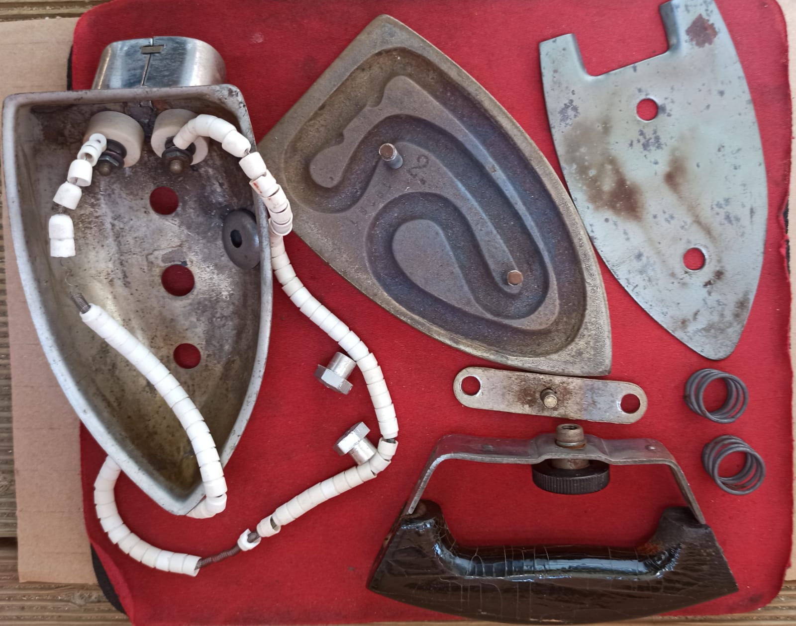

OP #7430671
Hier mal das Innenleben des Bügeleisens. Hatte es nochmals auf Wunsch auf Funktion prüfen sollen, keine Wärmeentwicklung. Das Teil war mir beim umlagern abgestürzt.
Paar Isolierperlen defekt. Anschlüsse der Heizspiralen nachgezogen und das Teil heizt wieder.
Baue ich aber nicht wieder zusammen, auch nicht wenn es einen Interessenten bis Montag gibt.(Sicherheitsbedenken) Ansonsten ist es es Schrott, wiegt ja doch einiges. ;-)))

#7430711
Hallo, ein schönes Teil was du da hast. Ich würde allerdings die Heizspirale raus schneiden, nicht das jemand auf die Idee kommt das Teil noch zu benutzen. Auf Flohmärkten sieht man die hin und wieder noch. Vielleicht kommt der Trend ja noch einmal. Früher hatte ja gefühlt jeder dritte so ein Kohle-Gussbügeleisen.

#7430744
Och - wir haben ein ähnlich aufgebautes Waffeleisen aus West-Fertigung als persönlichen Familien Elektroschatz. Hersteller Fa. Cloer. Auch ohne Thermostat und Schalter. Mehrere Generationen über 60Jähriger Hausfrauen und auch kleine Kinder sind damit Unfall- und Brandfrei durchs Leben gekommen. Und haben sich an den knusprigsten Waffeln weit und breit gefreut. Also - alte Technik ist robust und wartbar. (Z.B. die Verschraubungen an den Heißgerätesteckern) Vollkasko oder Sicher bei unaufmerksamen oder schlicht dummen Butzern natürlich nicht. Darwin eingebaut.
Eine Schutzmaßnahmenprüfung "schadet natürlich nicht". Ich hab auch schonmal woanders einen teilweise seit 60 Jahren mitemaillierten Heißgerätesteckdosenkragen gesehen...
