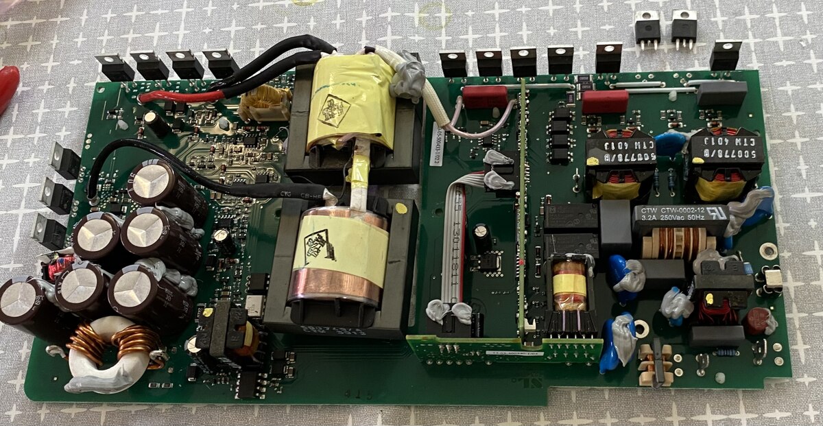

leider läuft mein Aeconversion Wechselrichter nicht mehr.
Vor zwei Wochen flog die Sicherung raus und nichts lief mehr.
Da ich keine Garantie mehr habe, habe ich das Gerät geöffnet und
gesehen, dass die Sicherung auf der AC Seite und 3 der Mosfets 20n60CFD
durch waren (komplett Durchgang). Ich habe die Sicherung und die
defekten Mosfets getaucht. Nach dem anschließen fliegt zwar nicht mehr
die Sicherung raus, aber leider speist er auch nichts mehr ein.
Die Status LED blinkt die ganze ganze Zeit (im Wechsel 5Sek an und dann
5sek aus usw.)
Trenne Ich die AC Seite kommt folgender Blink Code: 5Sek an, dann aus,
dann 1Sek an, kurz aus, dann wieder 1 Sek an dann länger aus und dann
wieder von vorne 5sek an ….. usw.
Hat das schon mal jemand gehabt?
Würde mich freuen, wenn mir jemand helfen kann.

von LDR (maximu)
Da werden wohl auch die Gate-Treiber beschädigt sein.

von Robert G. (romeox44)
Anbei ein Foto von der Platine.
Bei Bedarf kann ich gerne noch Detailbilder machen.
Grüße
der Wechselrichter läuft wieder ;), das untere Relais (wo zwei
übereinander angeordnet sind) war defekt. Ich hatte für den Test zwar
nichts baugleiches zur Hand, aber der Wechselrichter speist nun wieder
ein, nachdem man AC verbindet und das Relais kurz danach schaltet.
Ich vermute es ist für den NA-Schutz
Ein neues Relais ist bestellt.

von Klaus R. (klaus2)
Interessanter Fehler - also Relaiskleber...wie bist du darauf gekommen?
Klaus.
Naja, ist jetzt nicht so ungewöhnlich bei den vergleichsweise kleinen
Relais und einem niederohmigen Defekt auf der AC-Seite. Dann hat der
Strom aus dem Netz Spaß an den Relaiskontakten bis der Leitungsschutz
genug davon hat.
Diese Wechselrichter haben übrigens einen interessanten Aufbau - das ist
ein StepDown-Wandler (Stromregler) mit integrierter Gegentakt-Endstufe.
Der Stepdown-Wandler macht das MPP-Tracking und die Sinusmodulation, die
Gegentakt-Endstufe läuft immer mit 50/50 Tastverhältnis (100%
Einschaltzeit) und ermöglicht so das galvanisch getrennte Auskoppeln von
100Hz Halbwellen auf der 230Vac-Seite. Diese gehen zum "Umklappen" jeder
zweiten Halbwelle über eine Vollbrücke (die hier gestorben ist), das
LC-Filter mit seinen zwei Spulen folgt erst danach.
Hallo Klaus,
bei mir war es einfaches durchklingeln auf der AC Seite. Ohne AC hat der
Wechselrichter über den Blinkcode ausgegeben, des sich die AC Spannung
außerhalb der Toleranz befindet.
Daher habe ich meine Suche hier begonnen.
Ohne DC und AC hatte ich im KOhm Bereich einen Widerstandswert an dem
einen Relais im Vergleich zum zweiten messen können.
Grüße,
Robert
