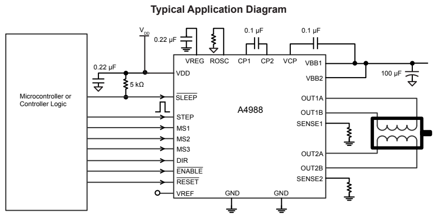

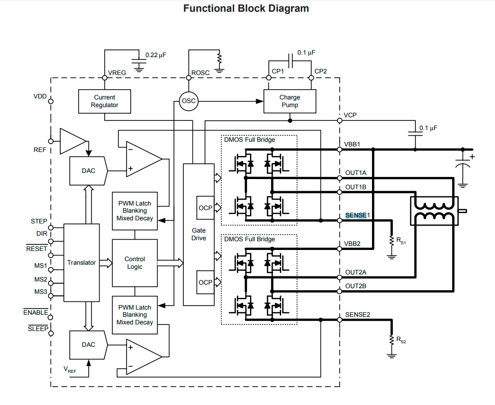

Die meisten Motortreiber IC's haben extra einen Pin, wo man einen
Messwiderstand einschleifen kann.
Als Beispiel der (für dich zu kleine) A4988, da sind es die Pins SENSE1
und SENSE2. Die kleinen Module aus China haben dort nach meinem
Kenntnisstand leider nur eine Leiterbahn (0 Ohm).

Ist der A4988 nicht für Stepmotoren mit 4 Pins? Ich habe nur ganz
normale mit 2 Pins.

von Stefan F. (Gast)
Ja
