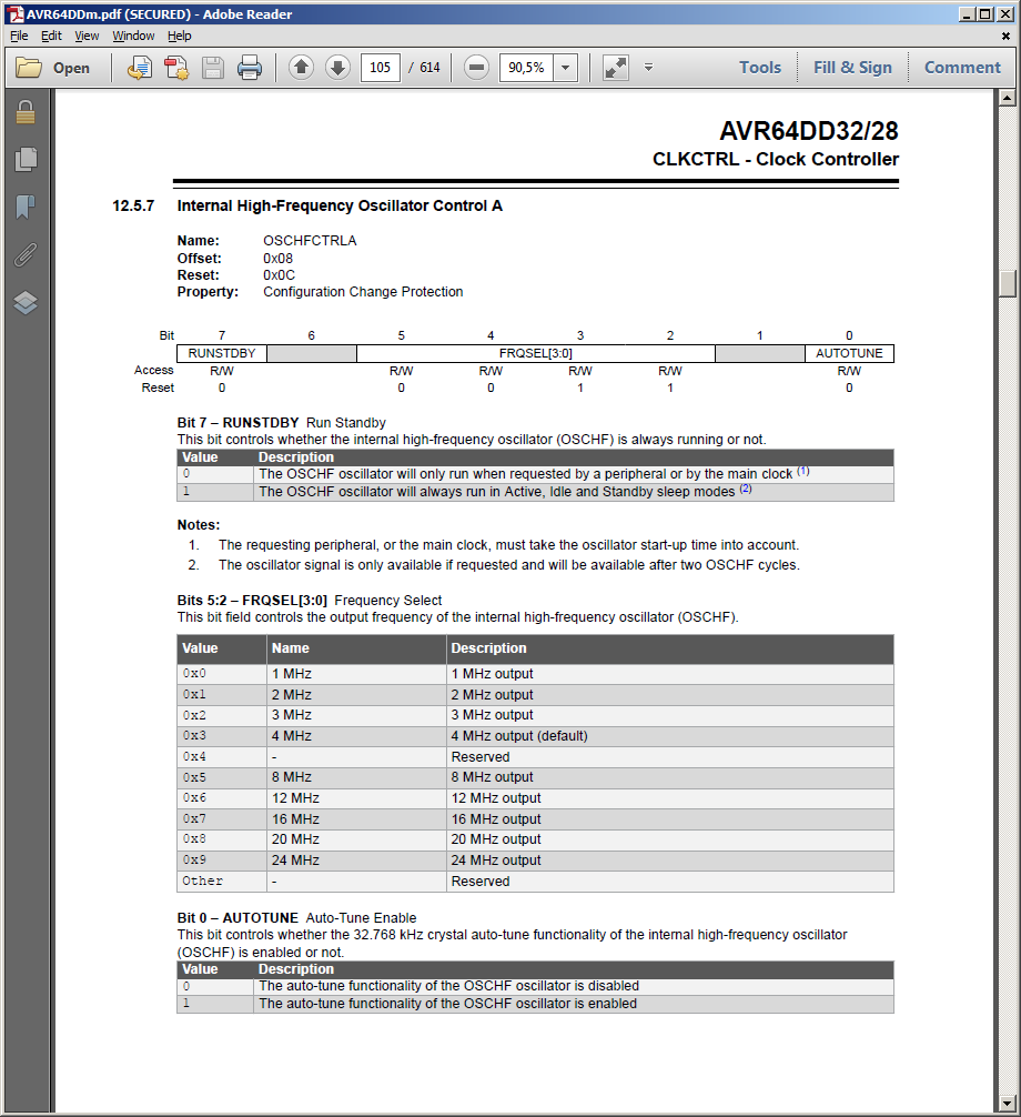

CPU_CCP = CCP_IOREG_gc;
CLKCTRL_MCLKCTRLB = 0;  // no prescaler, disable prescaler
Danach hängt es nur von der Taktquelle ab die im OSCHFCTRLA Register
konfiguriert wird. Seite 105. Defines im Headerfile Zeile 660.
Meine Zeile von 18:31 Uhr ist für den AVR DD falsch gewesen.

Hier nochmals mein Programm (für einen AVR128DB28), diesmal ganz korrekt
(ich bin heute abend etwas schwerfällig):
#include <avr/io.h>
int main(void)
  CLKCTRL.OSCHFCTRLA = 0b00011100;  // 16 MHz output
  VPORTA_DIR = 0x80;
  while (1) VPORTA_IN = 0x80;
Auf PA7 2.67 MHz, mal 6 ergibt die gewünschten 16 MHz.

von S. L. (sldt)
> Der AVRDD läuft also mit Default 4MHz.
Klar - beachten Sie den Reset-Wert von 0x0C, der schreibt eine 3 nach
FRQSEL; und am Ende der Zeile steht es nochmal: 'default'.
Einen schönen Abend allerseits, mir langt's für heute.

von Max W. (crackerlino)
S. L. schrieb:
> Danke, Veit Devil, für die Erklärung.
> Übrigens: leichte Irritation hat, zumindest bei mir, der Betreff mit dem
> "Clock Source" verursacht - wenn ich es richtig verstanden habe, so
> möchte Max W. diese eben nicht ändern, so lediglich die Frequenz.
Richtig, ich dachte, ich müsse zuerst auf eine neue Clock umstellen, um
die alte zu konfigurieren, war offenbar nicht notwendig.
Veit D. schrieb:
> CP
S. L. schrieb:
>> wenn Max nur den Prescaler abschalten möchte reicht ...
> Dann hat er ja wieder die 4 MHz, von denen er aber wegwill.
> (ich bin heute abend etwas schwerfällig):#include <avr/io.h>
> int main(void)
>   VPORTA_DIR = 0x80;
Ganz lieben dank! Hat sofort funktioniert. Und dass man das CCP Register
mit CPU_CCP beschreiben kann ist sehr gut zu wissen. Ich habe leider
gedacht, dass ich "CPU.CCP" wie es in der Header oder im Datenblatt
beschreiben müsste.
