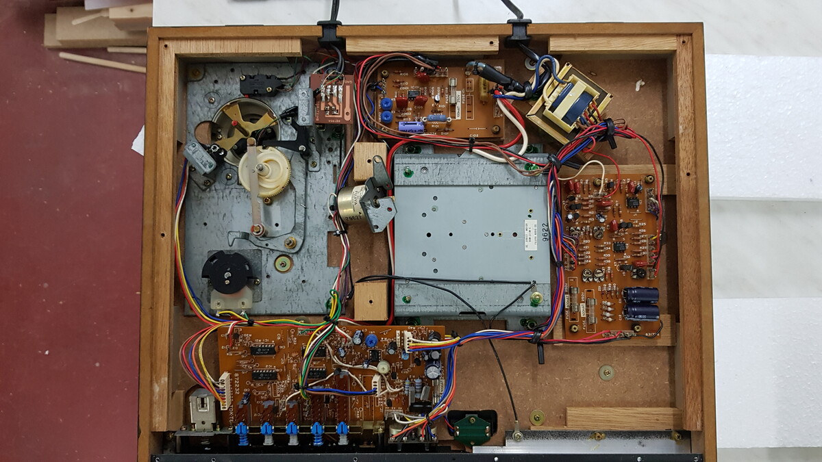

Mein Plattenspieler ist das Modell "Palladium NSP-730", baugleich mit "Metz_Mecasound_TX-4963" und "NEC AUP 7300 E". Das Gerät wurde von mir kürzlich erworben und mechanisch überarbeitet/repariert - und lief einige LP´s einwandfrei. Nun "eiert" der DD-Motor seit ein paar Tagen. Ich vermute einen elektronischen Defekt. Diverse Test waren erfolglos (Die Pitch-Regler 33 und 45 U schaffen keine Abhilfe, manuelles "Scratching" auch nicht). Kann jemand Hilfe leisten oder Rat geben? Ich bin zwar Technik-affin, im Bereich von Elektronik begebe ich mich jedoch auf Neuland.
Was hast Du konkret gemacht? Ich hatte mal den Fehler gemacht, ein Kugellager zu ölen, statt zu fetten. Danach war es Schrott (ruckelig und schwergängig). Auch Ethanol oder Ultraschall kann Mechanik beschädigen.

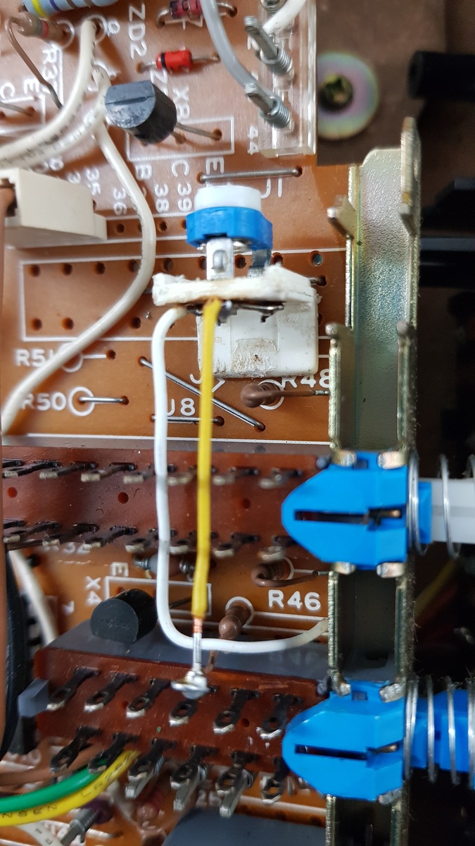

Hallo zusammen. Vielen Dank für die ersten Meldungen. Hier meine Antworten in der Reihenfolge der Wortmeldungen:

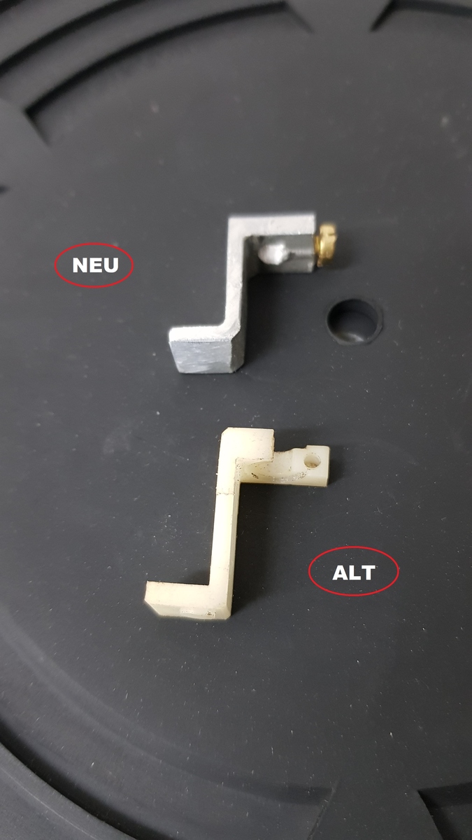

Was habe ich gemacht: Ein Foto zeigt einen Hebel aus Kunststoff (weiß, kaputt) und das neue Ersatzteil aus Alu, das ich gefertigt und eingebaut habe. Des Weiteren habe ich einen neuen Kondensator verlötet (Foto). Ferner habe ich das alte DIN-Kabel entfernt und ein neues Cinch-Kabel mit separater Erdung angeschlossen (Foto). Zu guter Letzt wurden alle mechanischen Teile entfettet und neu geschmiert (Vaseline). Alle Reparaturen funktionieren einwandfrei (ein paar LP´s liefen sauber - toller Klang). M.E. haben diese Arbeiten nichts mit dem neuen Problem zu tun.
Dreh den Plattenteller mal ohne Magnetsatz, und fühle, wo es (immer wieder) bremst.
Ich habe die Motorspindel (ohne Teller, ohne Strom) manuell gedreht (vor/zurück), was anstandslos ging. Ferner habe ich die ominösen "Scratches" unter Strom durchgeführt (s.o.) - ohne erkennbares Resultat. Wie ich an den "Magnetsatz" komme, ist mir nicht klar. Ein Foto zeigt das Innenleben des Modells. Vielleicht kannst du mir anhand dieses Fotos einen Rat geben?

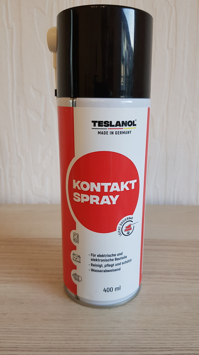

Ja, so eine "Kur" mit Kontaktspray bringt oft nur eine kurzzeitige Besserung. Besser ist es, das Poti zu öffnen und innen zu reinigen. Wenn es ein Standardtyp ist, kann man es vielleicht auch auswechseln.
Wendels B. schrieb:
Hinterher spuelen fehlt noch.
Ist das nicht gerade der Vorteil von Teslanol gegenüber dem Kontakt 60, dass man da nicht spülen muss?

Kontaktspray Ich habe inzwischen recherchiert. Das von mir verwendete Kontaktspray von Teslanol (s. Fotos) hat die EAN: 4040849260261 und ist mit dem "Kontakt- und Tunerspray t6" identisch (selbe EAN, nur das Branding wurde geändert). Das "t6" gibt es nicht mehr (oder nur noch in Resten) zu kaufen. Auch wenn "t6" im Angebot gezeigt wird, wird "Kontaktspray" geliefert.

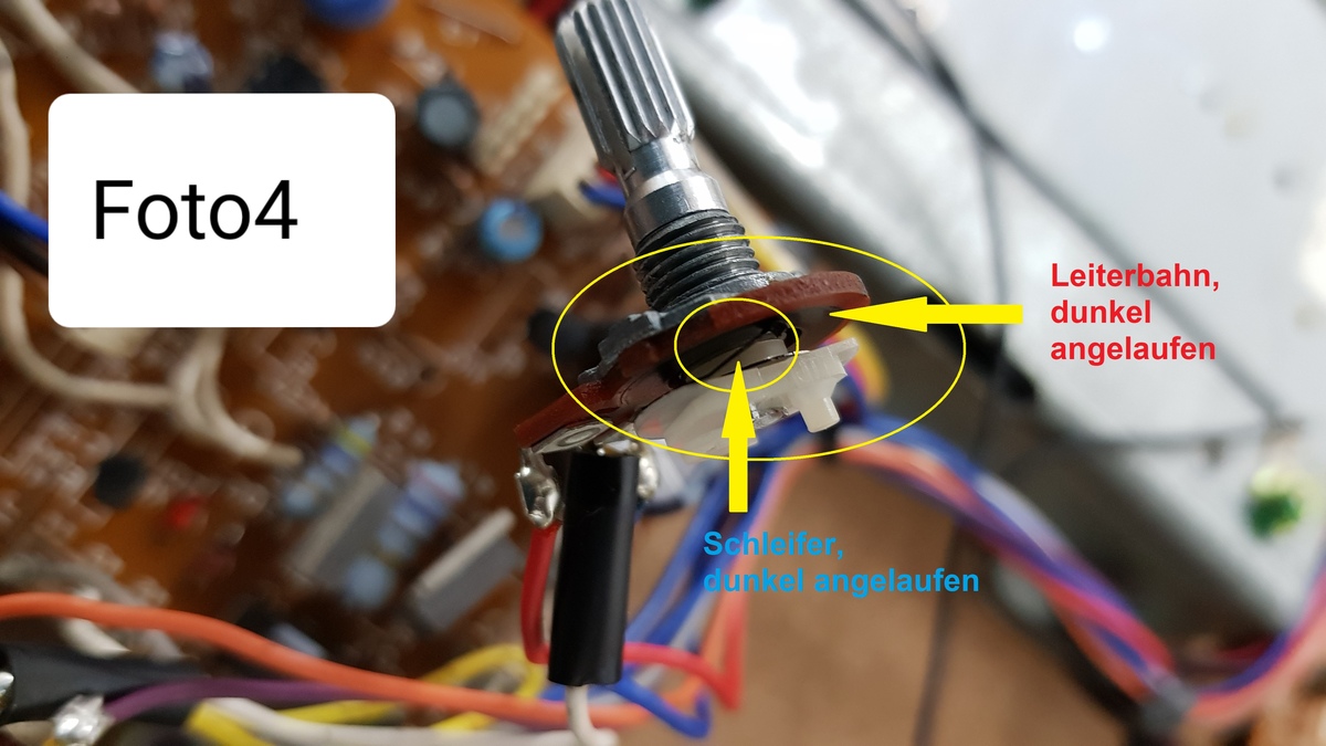

Wie das Foto zeigt, sind die Schleifbahn und der Schleifer schwarz angelaufen.
Also für mich sieht Deine Schleifbahn aus wie eine typische (Kohle-)Widerstandsbahn. Auf dieser würde ich nicht zu stark rubbeln oder gar schleifen, denn ohne Widerstand funktioniert ein Poti nicht als solches. :-)
Grüßle, Volker

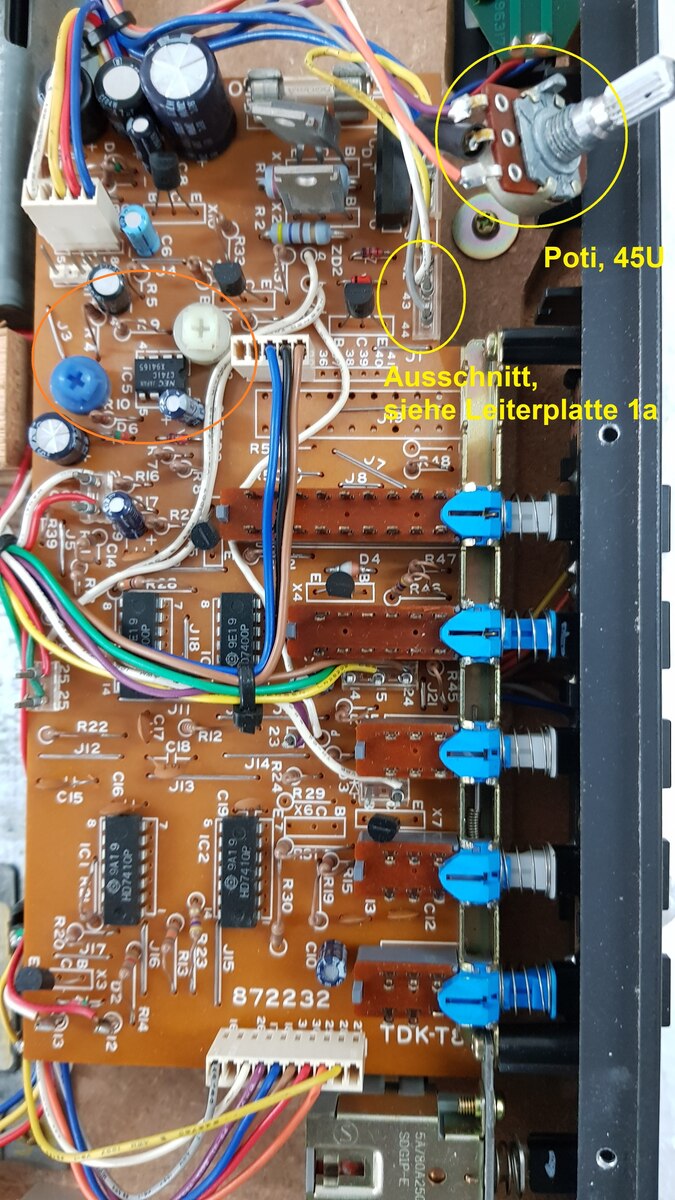

Ist das nicht ein normales Poti mit Zahnachse?
Wichtig ist es, die Metallschleifbahn des Schleifers zu sauberem Kontakt zu verhelfen, plus den Kontaktdruck beider Schleifer zu erhöhen. Die Kohleschleifbahn an sich wird weniger das Problem sein.
Das einfachste ist einen neuen Poti zu besorgen, man kann diesen auch reinigen.

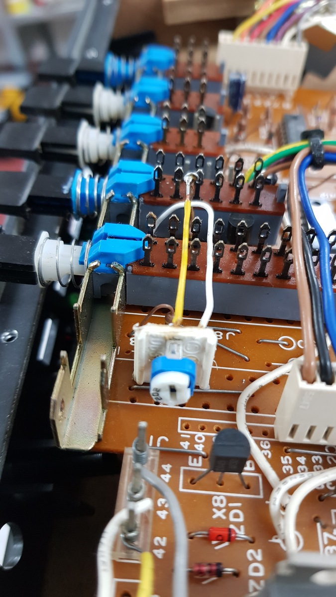

@ hhinz Ich habe die Schleifbahn ein weiteres Mal mit Teslanol T6 behandelt. Glasfaserstift und Schleifpapier kamen nicht zum Einsatz!
@ Volker B. wie oben unter "hhinz"
@ Matthias S. Nach meiner Recherche handelt er sich hier um einen 3-Pin-Poti. Dafür gibt es im Internet jedoch viele unterschiedliche Spezifikationen. Welches Modell das Richtige ist, muss ich noch klären.

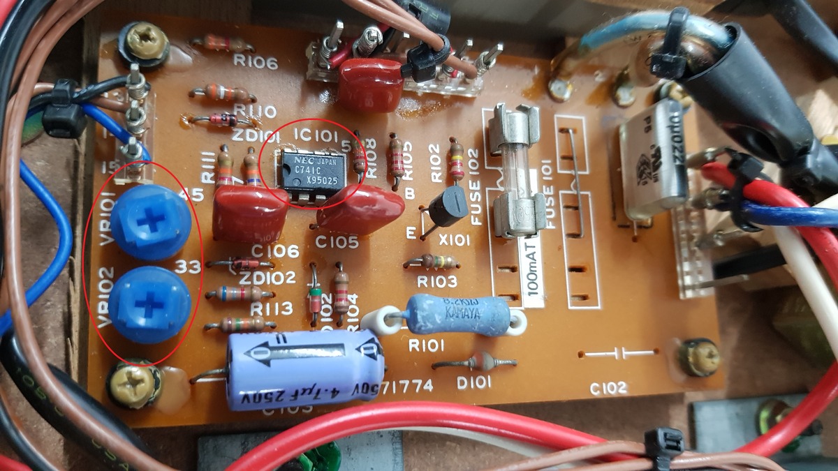

Erneuter Test beider Potis (nachdem ich gestern nochmals mit Teslanol T6 rangegangen war). Laufzeit des Drehers 30 Min. Ergebnis: 45er - nur einmal (nach ca. 10 Min.) leichtes Nachjustieren, weil ganz langsam ein neuer Lichtbalken von links auftauchte - vor und nach der Justage nur sehr geringe Pendelbewegung (1/2 mm). Bei 33: schon nach 10 Min wieder deutlicher Abfall der Geschwindigkeit (obwohl ich nach dem Test vorgestern recht zufrieden war). Vor und nach der Justage auch hier nur geringe Pendelbewegungen (1 mm).
Beide Potis abgelötet und auf Widerstand geprüft. Ergebnis: 33er Poti = 678 Ohm - 45er Poti = 514 Ohm. Das 33er Poti liefert also einen Ausreißerwert.
@ Marco H. Einen Oszillator besitze ich nicht. Der Begriff "Regelschleife" ist mir (noch) unbekannt. Zunächst versuche ich den Poti-Wechsel, sobald was Passendes gefunden ist.
Wieso Ausreisser?
Je nach Schaltung ist der Widerstand Anfang-Ende ziemlich gleichgültig, sondern nur die von der Schleiferstellung abhängige Teilspannung ist wichtig.
Im Übrigen haben diese billigen Kohle-auf-Pertinax Versionen durchaus +/- 10% Toleranz des Widerstandswertes.
Eine mögliche Fehlerquelle sind auch die Nieten, mit denen die Enden der Widerstandsbahn kontaktiert werden.
Vorsicht, wenn du das Poti demontierst!
Der metallische Schleifer kratzt nicht direkt auf der Widerstandsbahn und dem S-Kontakt, sondern er hat zwei Löchlein, in denen je eine winzige konische Kohlebürste steckt.
Wenn die aus dem Loch herausfällt und du sie verlierst, hast du auch das Poti verloren.

Kannst du die Potis vertauschen und so feststellen, ob der Fehler mitwandert?
Ist auch meine Erfahrung, die Nieten sind oft die Schwachstelle. An den Enden der Schleifbahn ist eine Silberschicht aufgetragen, um die Nieten zu kontaktieren. Die kann wegoxidieren.
Daß die Widerstandsbahn hochohmig wird, habe ich noch nie erlebt. Oder eben der Kohlepimpel ist weg, dann sieht man aber deutliche Kratzspuren.

- Pitch-Regler gegeneinander ausgetauscht.
- Test (je eine halbe Stunde Dauertest) Bei 33U mit dem 45er Regler erwartungsgemäß die bekannte Pendelbewegung (1/2 mm in beide Richtungen). Bei 45U mit dem 33er Regler erstaunlicherweise nur die Pendelbewegung - keine größeren Gleichlaufschwankungen mehr!

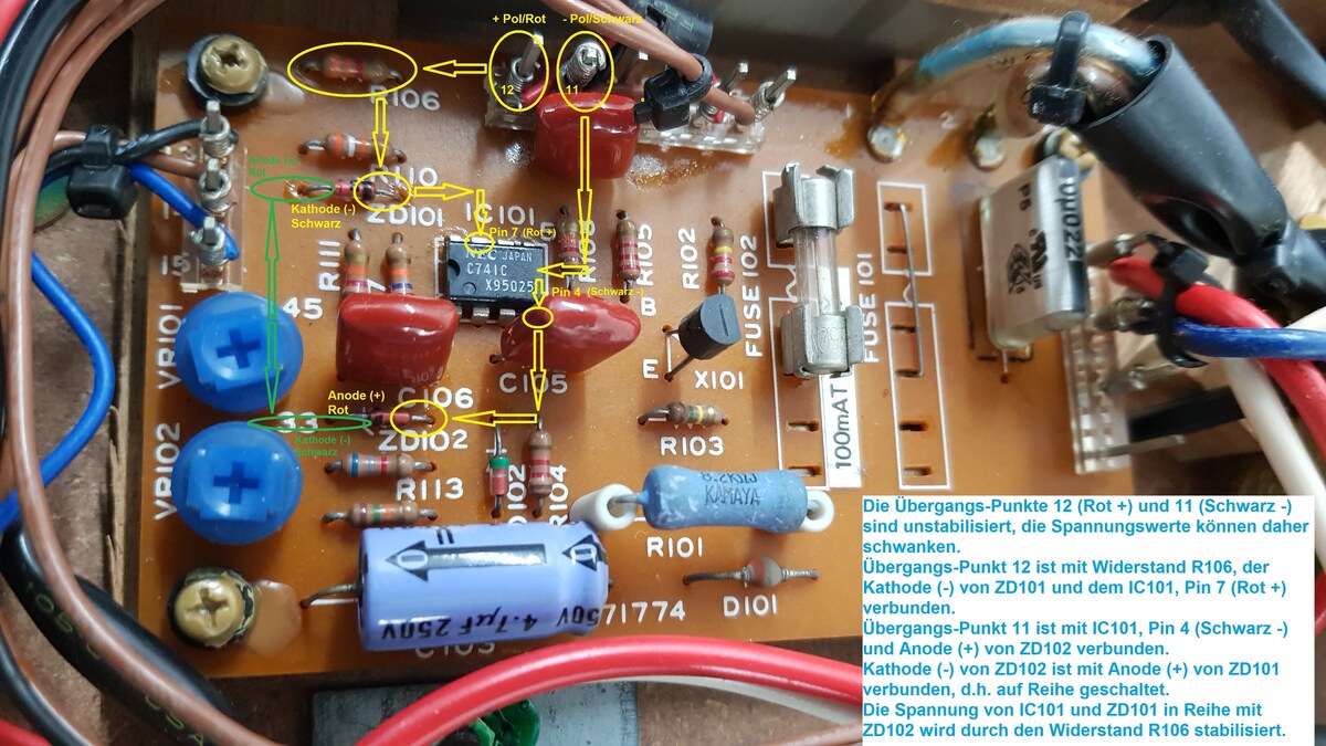

- Spannungs-Messung. Nach Recherche hat der Dreher einen Servo-DC-Motor. Die Volt-Anzeige meines Messgerätes zeigt bei der 33er U unter DC dauerhaft 0,33V an (ich hoffe, ich lese die Anzeige korrekt). Prüfanzahl: 5 Messungen innerhalb der 1/2 Stunde. Die 45er U muss ich noch messen.
- Später am Tage nochmals eine halbe Stunde Dauertest unter 33U. Keine neuen, abweichenden Erkenntnisse.

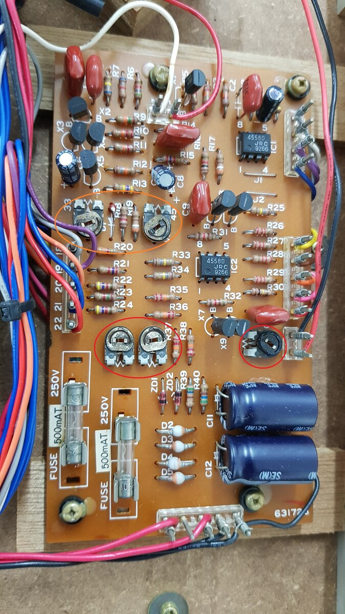

Eine Feinjustage, bei der der Lichtkegel konstant und fest steht, ist aber bei beiden Reglern weiterhin nicht möglich. Es bleibt bei der Pendelbewegung. Zusätzlich kommt es bei beiden Geschwindigkeiten im Laufe der Test zum ganz langsamen Driften des Lichtkegels entweder nach recht oder nach links. Das wird vom menschlichen Gehör sicher nicht wahrgenommen.
Fazit: Der Neukauf und Austausch der Pitch-Regler erfolgt bis auf Weiteres nicht. Ich werde den Dreher aber die nächsten Tage an meiner HiFi-Anlage testen. Anschließend berichte ich, dann sehen wir weiter.

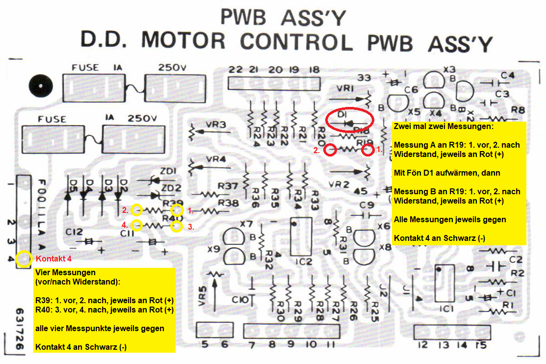

Frage: Ist die von mir gemessene Spannung (oben Punkt 3. vom 14.07.) in Ordnung?
Ich bin von Matthias S. auf "Wow and Flutter" (Gleichlaufschwankungen) im NEC-Manual hingewiesen worden. Könnte hier die Lösung liegen? Ich habe versucht den Schaltplan zu analysieren. Dazu drei Fotos und vier PDF´s. Auf den PDF´s und den Fotos sind die Stellen rot umrandet, auf die im PDF "Alignment Procedure" hingewiesen wird. Frage: Sollte ich da ran? Hat jemand einen Hinweis, wie ich vorgehen soll?

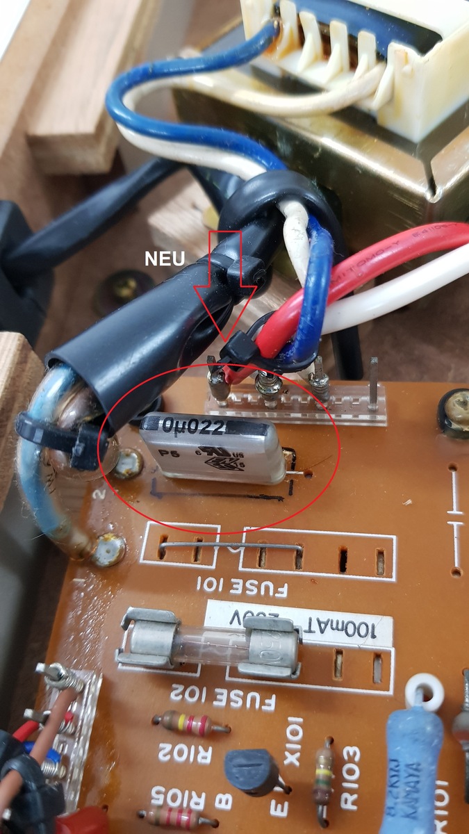

Noch eine Laien-Frage. Ich hatte ja den Kondensator ausgetauscht. Der Neue hat aber nicht die gleiche Spezifikation. Fa. Reichelt Elektronik meinte aber, dass der passt. Ich gehe davon aus, dass der Kondensator keine Auswirkungen auf den Gleichlauf hat. Oder doch?

Die Poties auf der Netzteilplatine hat keinen Einfluss auf die Motordrehzahl sondern regeln nur die Frequenz der Glimmlampe für die Strichscheibe.
Die Motordrehzahl wird auschließlich vom Motor Control Board geregelt. Im Schaltplan fallen mir dafür auf:
- Die beiden Potis 33/45 (Hast Du ja schon geprüft)
- Der Umschalter 33/45 evtl. korrodiert
- Die beiden Trimmer VR1/VR2 (je 5kOhm von Dir orange umrandet), scheinen ja offen zu sein erstere ist für 33, letzterer für 45
Unabhängig von der gewählten Drehzahl sind außerdem relevant und daher prüfenswert:
- Kondensator C6, welcher die Referenzspannung ( Drehzahlvorgabe ) am Komparator stabilisiert, sehr wichtig
- Kondensator C1 gehört zum Tiefpass für das Sensorsignal, wenn der kaputt ist, dann fängt der sich über die Spule alles mögliche an Störsignalen ein.
- Kondensator C7 welcher im vermutlich Sinusgenerator(?) zeitbestimmend ist
- Kondensatoren C11/C12 zur Betriebsspannungsstabilisierung
Würde ich alles in der Reihenfolge mal prüfen. Das Servicemanual von der Elektrotanya hat übrigens einen wesentlich besser lesbaren Schaltplan.

Umschalter korrodiert: Das ist offensichtlich ein geschlossenes Gehäuse. Wie lässt sich Kontaktspray in das Gehäuse-Innere einbringen?
Trimmer VR1 und VR2: was meinst du mit "scheinen ja offen zu sein"?
Kondensatoren 1, 6, 7, 11 und 12: Wie soll geprüft werden?
Gruß Günter
Ich kanns auf den Fotos nicht erkennen :-) Ich arbeite eher selten mit Kontaktspray. Die meisten Schalter lassen sich zerlegen. Dann mit Glasfaserstift vorsichtig die Kontakte "polieren". Oder ersetzen.
Sind halt die ganz einfachen Hartpapier-Trimmer wo die Widerstandsbahn komplett offen liegt. Es gibt auch Trimmer in geschlossenem Gehäuse. Die sind nicht so empfindlich gegenüber Staub.
Naja, normalerweise auslöten und mit LCR Meter prüfen und bei Bedarf ersetzen. In diesem Fall hier würde ich vermutlich C1, C6 und C7 direkt ersetzen und schauen ob der Fehler weg ist.
Wenn es MEIN Bastelobjekt wäre, würde ich probeweise und temporär versuchen, eine Lötverbindung vorzugsweise für 33 UPM herzustellen, um solche Kontaktprobleme als Fehlerquelle auszuschließen. Nur wenn schaltungstechnisch irgendwas dadurch überlastet werden könnte, würde ich davon absehen. Nur so als Idee.

Heute habe ich folgendes gemacht:
- Umschalter mit T6 behandelt (kurz eingesprüht und oft geschaltet)
- Erste Test bei 33U und 45U je eine halbe Stunde Dauerlauf 2.1. Ergebnis bei 33U: Papier-Strobo mit Pitch-Regler justiert - steht dann auf der Stelle; aber nach ein paar Minuten ganz langsames Driften nach links - danach bis zum Test-Ende keine Veränderung. Das Licht-Strobo driftet während des Tests ganz langsam nach links. 2.2. Ergebnis bei 45U: Papier-Strobo mit Pitch-Regler justiert - steht dann auf der Stelle; aber nach ein paar Minuten ganz langsames Driften nach rechts - danach bis zum Test-Ende keine Veränderung.- das Licht-Strobo driftet während des Tests aber etwas zügiger nach links.
- Umschalter erneut mit T6 behandelt
- Zweiter Test bei 33U und 45U je eine halbe Stunde Dauerlauf 4.1. Ergebnis bei 33U: Papier-Strobo mit Pitch-Regler justiert - steht dann auf der Stelle; aber nach ein paar Minuten ganz langsames Driften nach links - danach bis zum Test-Ende keine Veränderung. Das Licht-Strobo driftet während des Tests zügig nach rechts! Im Test 2.1. ging es noch nach links. 4.2. Ergebnis bei 45U: wie Ergebnis unter 2.2.
- Justage VR101 und VR102 (Power Supply PWB) während des dritten 30Min. Dauertests - vor den Tests die Trimmer noch mit T6 behandelt, weil das Trimmen zunächst sehr hakelig war - anschließend die Dauertest: 5.1. Ergebnis VR102 (33U): Papier-Strobo steht fest - Licht-Strobo langsam auf "Stehen" getrimmt. Nach ca.10 Min. ganz langsame Unruhe des Licht-Strobos - mal nach rechts, mal nach links. Auffällig: auch das Papier-Strobo folgt dieser Unruhe. 5.2. Ergebnis VR101 (45U): Papier-Strobo steht fest - Licht-Strobo langsam auf "Stehen" getrimmt; mit der Zeit aber ganz langsames Driften nach links. Auffällig: auch das Papier-Strobo folgt dieser Drift nach links.
Ich halte fest: Die Justage der Trimmer fixiert das Licht-Strobo. Die Unruhe/Drift am Plattenteller wird dann vom Licht-Strobo angezeigt/reflektiert. Nach meiner Logik liegt das Problem bei der Motor-Steuerung (D.D. Motor Control PWB). Was meint ihr?
Morgen folgt die Test-Wiederholung für 33U und 45U.
Günter, das macht so keinen Sinn. Die Potis auf der Powersupply Platine haben kein Einfluss auf die Drehzahl. Diese sind nur für die Strobofrequenz. Entsprechend Servicemanual sind die so einzustellen, das an dem Messpunkt je nach Drehzahlwahl eine bestimmte Frequenz anliegt. Um diese korrekt einzustellen benötigt man was um Frequenzen zu messen: Frequenzzähler, Oszilloskop, PC mit Soundkarte. Wenn diese dann korrekt justiert sind, dann kann man die Motordrehzahl an der Motorplatine anhand der Strichscheibe einstellen. Es kann auch gut sein, dass der Strobooszillator driftet und die Motorregelung gar nicht das Problem ist.

@ Andreas M - Deine Anmerkungen zu VR101 und VR102 sind notiert. Ich habe keinen Frequenz-Zähler und mache mir die Einstellung von VR101 und VR102 sehr einfach:
- Zunächst die "Aufheizphase" abwarten.
- Das Papier-Stroboskop so einstellen, dass es die jeweilige konstante richtige Drehzahl anzeigt.
- Dann das interne Stroboskop (Oszillation) mit VR101 und VR102 für die entsprehenden Geschwindigkeiten so abgleichen, daß auch das interne Stroboskop "steht"...alles ohne Frequenzzähler. Diese Vorgehensweise habe ich von einem Teilnehmer aus einem anderne Forum übernommen.

Inzwischen liegen die Meldungen des zweiten Forums vor. Daraus und euren Hinweisen hier habe ich eine Tabelle entworfen, die mir helfen soll, Missverständnisse beim Anwenden des Multimeters zu vermeiden. Was ich wissen muss, um die Messungen durchzuführen:
- welche(s) Bauteil(e) ist/sind Gegenstand der Messung
- wo ist die rote Messspitze und
- wo ist die schwarze Messspitze anzulegen
- was soll gemessen werden (z.B. Spannung oder Ohm oder Herz oder Frequenz etc.)
- ist die Messung unter Strom oder ohne Strom vorzunehmen
- ist die Messung jeweils an U33 und U45 in Bewegung vorzunehmen oder unabhängig von der Geschwindigkeit
- ist eine oder sind mehrere Messungen vorzunehmen
- wenn 7, welche Zwischenschritte zwischen den Messungen sind einzuhalten
Ich bitte euch nun, die beigefügte PDF-Liste genau zu prüfen und darin zu korrigieren, was falsch ist bzw. die offenen Felder (bis auf das "Ergebnis";-)) noch auszufüllen. Zwei Schaltpläne und ein Foto zeigen in etwa mein bisheriges Verständnis.

Inzwischen habe ich einige Messungen vorgenommen. Die Ergebnisse sind als PDF beigefügt. Hinweis zu den Pos. 11 und 15: Die Anzeige des DMM pendelt rasch in der gemessenen Range hin und her. Es sind jeweils die Eckwerte eingetragen. Zu R19: Die Messwerte der Pos. 7 und 9 fallen nach dem Einsatz des Föns langsam auf die Werte der Pos. 2 und 4 zurück. Ob die Messergebnisse Sinn machen, kann ich (noch) nicht beurteilen. Mein Gefühl sagt mir aber, dass sie keinen Hinweis auf eine Fehlfunktion der gemessenen Bauteile liefern. Ich bitte um Meldung, wenn jemand die Ergebnisse anders bewertet.
Die Messungen ab Pos. 18 werden nachgereicht. Ich bitte um weitere Mess- und Prüfvorschläge, denn ich möchte das Problem der driftenden Oszillation lösen. Der D.-D.-Motor läuft derweil ruhig; das Papier-Strobo auf dem Pattenteller zeigt keine Ausreißer.

Abschlussbericht
Ich habe einen Trimmer (2k Ohm) in Reihe zwischen R46 und LED eingebaut. Die neue LED, die wesentlich heller leuchtet als die 40 Jahre alte Diode, kann nun mittels Trimmer gedimmt werden. Das Ergebnis kann sich sehen lassen: fast so dunkel wie die andere alte LED auf der Leiterplatte. Das Gerät ist zusammengebaut und funktioniert. Das Papier-Strobo läuft stabil. Das Licht-Strobo zeigt die bekannten minimalen Pendelbewegungen, und bleibt aber im Wesentliche stabil auf Linie. Das Gerät wird nun in die HiFi-Anlage eingebunden und betrieben. Damit ist dieser Thread abgeschlossen. Ich danke allen ersthaft Beteiligten für Ihre Unterstützung.
Danke für die Rückmeldung!
