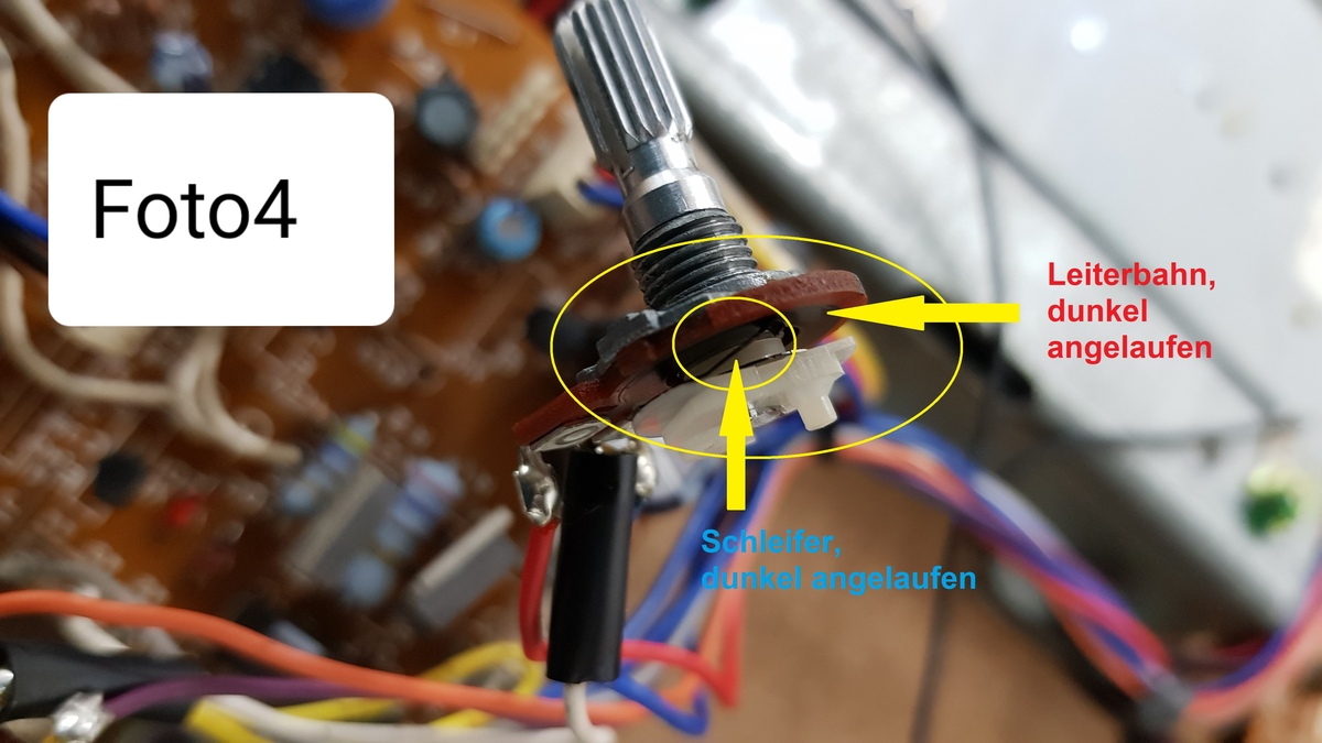

An meinem Plattenspieler Palladium NSP-730 (baugleich mit NEC AUP 7300 E) sind die beiden Pitch-Regler (Potentiometer) nach über 40 Jahren hinfällig. „Foto 4“ zeigt den zerlegten Regler für die 33er Geschwindigkeit. Die Oxydation ist deutlich zu erkennen. Die Säuberung mit Teslanol T6 hat zwar genützt. Langfristig ist aber ein Austausch die bessere Option.

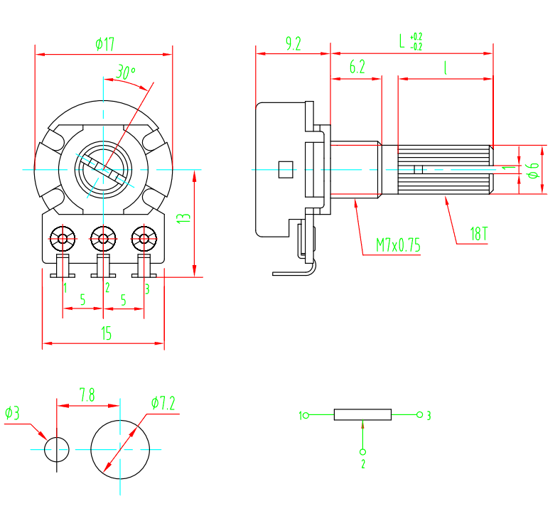

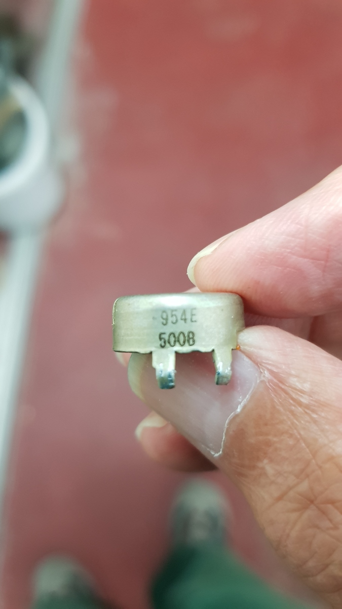

  1. Wer kennt die Produkt-Spezifikation für dieses Modell (Foto „Poti-Original“ und Foto „Poti-Hülse_Palladium_NSP-730“)? Das Foto „Poti-Hülse“ zeigt die Nummern „954E“ und „500B“.
  2. Modelle mit vergleichbarem Aufbau siehe Foto „Poti-Modell“. Eine Spezifikation dazu siehe unter https://www.mouser.de/ProductDetail/Bourns/PDB181-K415K
Meine Hoffnung: Wer die Spezifikation unter 1. kennt, kann vielleicht einen passenden Ersatz benennen? Evtl. sogar mit Link zum Online-Angebot. Falls für die Klärung ein Schaltplan erforderlich sein sollte: mir liegt das Service-Manual des NEC AUP-7300 im PDF-Format vor.

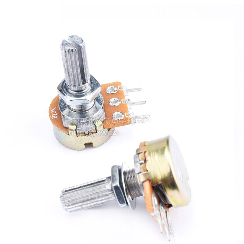

Das Problem ist, das solche 500 Ohm Potis rar gesäht sind. Ich würde vermutlich ein 1k Poti einbauen: https://www.segor.de/#Q=POMZli1k&M=1 https://www.ebay.de/itm/274939965670 https://www.ebay.de/itm/173357989174
Hey, hier gibts zum Mondpreis auch ein 500 Ohm Modell: https://www.amazon.de/POPESQ®-Potentiometer-Drehpotentiometer-Linear-Button/dp/B06XGQ36FB und hier nochmal, allerdings sieht die Achse kürzer aus: https://www.amazon.de/sourcingmap-Klemmen-einzeln-drehbar-Potentiometer/dp/B00SWK1VOO/

die Nummern „954E“
April 1995?

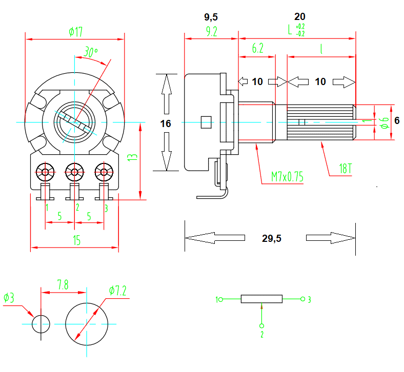

@ hhinz Anbei die von mir angepasste Zeichnung "Poti-Zeichnung_Maße". Die schwarzen Zahlen, Pfeile und Linien sind meine Einträge. Vielleicht lässt sich nun das passende Poti-Modell besser finden? Die Widerstandsmessung muss ich noch machen. Dafür muss ich die Potis erst ablöten. Dass es sich um 5oo Ohm Potis linear handelt, wird mir auch von Teilnehmern in einem anderen Forum bestätigt.
Ist schon gefunden, siehe der Link zu Digikey.

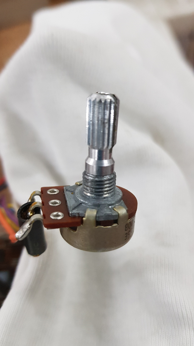

Ferner vermute ich, dass die Kabel der 3 Pins der beiden Original-Potis an die neuen Potis wieder genau so angelötet werden.
Ja, bitte. Diese Potis haben alle die gleiche Belegung, die du vom Original bitte übernimmst. Übrigens wäre beim obigen Foto2b blau der Anfang (Regler ganz gegen den Uhrzeigersinn) und rot das Ende der Kohleschichtbahn. In der Mitte (also das weisse Kabel) liegt der Schleifer. Das gilt praktisch für alle Potis. Einzige Ausnahme sind Schieberegler und Mehrgang Potis.

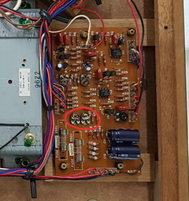

Wenn das Poti am Ende ist, wird auch schon wackeln an der Achse reichen, um den Gleichlauf zu stören. Das ist dann ein deutliches Zeichen für ein kaputtes Poti. Übrigens sind da noch 2 Trimmpotis auf der Platine für die Grobeinstellung. Die können auch fertig sein.

Die von Matthias erwähnten Trimmpotis hab ich dir im Foto markiert.
