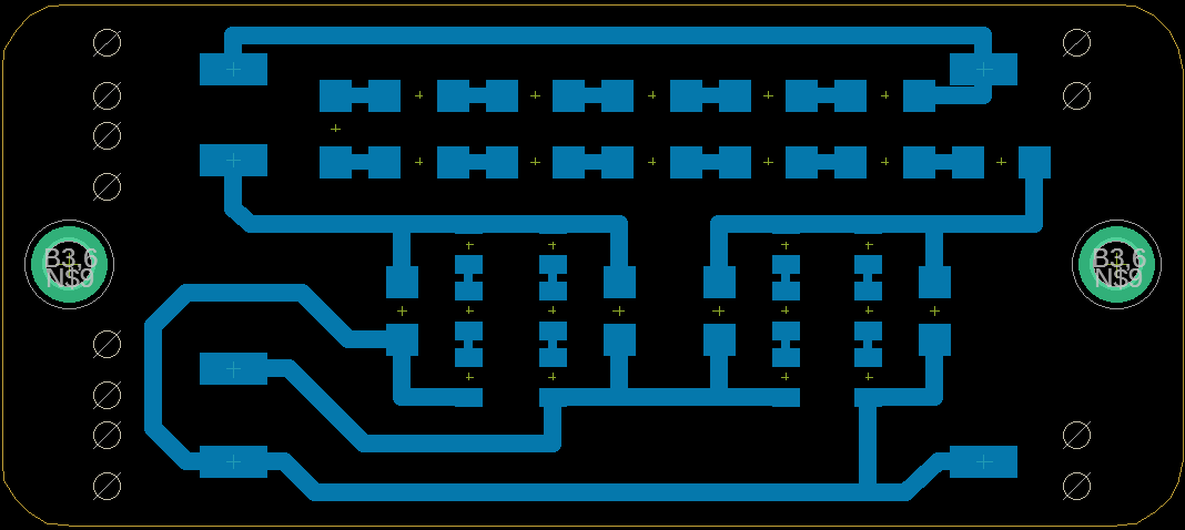

in einem Radio-Oldtimer wurde der Selen Brückengleichrichter B250/110
geklaut. Das war so ein klassischer Siemens in flachem silbernen
Gehäuse, so nur etwas größer:
https://www.radiomuseum.org/tubes/tube_b250c100.html
Ich habe ihn momentan durch 1N4007, 4n7 1kV parallel und einen 120 Ohm
Widerstand ersetzt auf einer Lötleiste. Das sieht aber weder gut noch
Original aus.
Meine Idee ist jetzt eine Platine fertigen zu lassen die die originalen
Befestigungspunkte benutzt, weißer oder schwarzer Lötstopplack und nur
auf einer Seite bestückt. (die Seite die zum Chassis zeigt, damit man
die modernen Bauteile nicht sieht) Das sähe meiner Meinung nach am
besten aus, ich könnte einen originalen Gleichrichter suchen, die haben
es nur langsam aus der Zeit hinter sich.
Es gibt bei einigen Geräten Probleme mit modernen Gleichrichtern und
Störungen, Stichwort abstimmbarer Brumm. 4n7 Parallel zu jeder Diode
schafft Abhilfe. Hier möchte ich aber SMDs benutzen.
Die Idee ist nun pro Diode 3x 1206 10nF 630V MLCCs in Reihe zu schalten
um einen Spannungsfesten 3,33nF Kondensator zu bekommen.
Mit Folien geht das brauchbar, meint ihr man kann MLCCs mit ihren recht
hohen Toleranzen das zumuten oder keine gute Idee?
Danke!
Gruß Jan

Bedenke bei deinem Vorhaben, dass die Kapazität mit zunehmender Spannung
sinkt. Das ist je nach Modell sehr unterschiedlich stark ausgeprägt.
Schau  dazu am Besten ins konkrete Datenblatt.

4,7nF/1kV gibt es problemlos als SMD.

Das ist bedacht, deshalb 10nF
Ich habe nur bei Mouser welche gefunden, bei allen anderen Händlern
gibts die nur in größerer Stückzahl

Schaltet man C0G eigentlich auch in Reihe? Noch dazu auf einer Platine,
die mechanisch nicht belastet wird?
https://www.digikey.de/de/products/detail/kemet/CKC21C472JJGACAUTO/11693315

Danke, ich bestelle mir 1kV MLCCs und schalte zur Sicherheit 2 in Reihe,
damit sollte alles in Ordnung sein.

Es gibt durchaus auch noch 4kV:
https://www.meritekusa.com/products/capacitors/ceramic-capacitor/high-voltage-mlcc-hc-series/
Haben bisher noch Surge und Burst ueberlebt. :)
Bei Serienschaltung muss man sich ja immer fragen wie sich die Spannung
da drauf so verteilt.
Vanye

Ich würde bei einem so alten Gerät kein großen Theater mehr machen.
Eine Brücke rein und gut.
Z.B.: MB10S
https://www.reichelt.de/einphasen-brueckengleichrichter-1000-vrrm-0-5-a-smd-mbs-mb10s-lge-p296223.html?&trstct=pol_0&nbc=1
Das Gehäuse des Seleners kann man aufbiegen, den MB10S einlöten und
fertig.
Auf die Pinbelegung achten, bei der Brücke sind ~/~ auf einer Seite, +/-
auf der anderen.
Wenn die MLCCs sowieso 1kV vertragen ist das ja egal. Der Trafo liefert
230V, das sind also eh nur ~325V^^ am Kondensator, 2 Stück fürs
Bauchgefühl :-)
Das Gerät ist etwas "besonderes" da es mal der Spitzenklasse zuzuordnen
war. Saba Freiburg W2, bei so einer Kiste lohnt es meiner Meinung nach
schon sauber zu arbeiten. Neue Dioden in den alten Gleichrichter würde
gehen wäre er noch im Gerät, da hing ein Gewurstel aus 4 Dioden wo er
hingehört. Das Problem ist das man einen Hochlastwiderstand (~5W)
benötigt weil die alte Selenbrücke eine recht "weiche" Kennlinie im
Vergleich zu den Siliziumdioden hatte.
Ich habe mal meine Lösung angehängt, kostet keine 20€ mit Bauteilen und
Versand. JLCPCB machts möglich. Die Sichtseite ist später schwarz oder
weiß, ich teste was besser aussieht. Sollte es mir nicht gefallen wird
eine Seite der Platine halt lackiert ;-)
