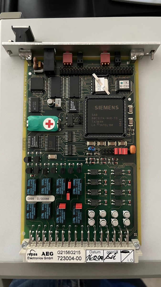

Hallo allerseits,
Ich habe in einem gebrauchten Baugruppenträger, den ich für andere
Zwecke beschafft habe, als „Beifang“ eine 80517-basierte
Multipurpose-Controllerkarte G2156G215 der Firma repas (AEG Tochter)
erstanden (siehe Anhang).
Die Karte ist eigentlich zu schön, um sie nicht zu nutzen. Leider habe
ich im öffentlichen Netz keine Unterlagen dazu gefunden.
Bevor ich mich ans Reverse Engineering mache, wollte ich daher die
Chance nutzen, hier zu fragen, ob jemand evtl. einen Schaltplan zu
diesem Controller hat.

Steinalter 8051 mit maskenprogrammiertem ROM.
Den möchtest Du nicht nutzen und es ist auch nicht zu schade den in
Frieden ruhen zu lassen.

Ja, dachte ich auch zuerst. Aber der 80c517A (ohne -5) scheint nur
externes ROM zu haben (gesockelt daneben), wäre also relativ problemlos
programmierbar (ansonsten auch durch das /EA Level erzwingbar).
Bin zwar eigentlich Z80-Liebhaber, aber im etwas mit einem 8051 zu
spielen, scheint der Aufwand also nicht zu groß (ist ja eh nur Nostalgie
/ Hobby ;-) ).

Abgesehen von den Relais und den Optokopplern ist der ganze Rest
heutzutage in einem Chip, z.B. AT89LP51RB2.
https://www.mouser.de/ProductDetail/Microchip-Technology/AT89LP51RB2-20JU?qs=Nb%252BVlYz%2F1KLLw9Fr9xgZCQ%3D%3D
Programmiert wird der Flash über einen UART-Bootloader oder ISP.

Na, bei dir möchte ich dann keine Hardwareentwicklung machen lassen,
wenn du das Eprom daneben nicht siehst. Übrigens, 8051-Derivate werden
heute immer noch bei Neuentwicklungen verwendet. Es ist auch eine RTC
drauf. Von der Portanzahl (9) wird er nicht leicht von moderneren
Controllern übertroffen. Ok, es gehen 3-4 noch für Eprom und RAM weg.
Aber sonst ist der 80C517 auch von der Peripherie nicht schlecht.

Wenn der /EA-Pin 51 auf Low liegt und einer der beiden möglichen UARTs
anzapfbar ist, gehts ohne großen Aufwand auch ohne Schaltplan.
Man schreibt sich ein kleines Monitorprogramm und erforscht über den
UART den Rest der Schaltung. Dank internem RAM mit separatem Adreßraum
muß man in diesem Falle nichts über den Adreßdecoder wissen, lediglich
das externe ROM muß ab Adresse Null starten und das tuts, wenn /EA Low
ist. Sowas hatte früher wohl jeder uC-Programmierer für seine CPU in der
Werkzeugkiste, als JTAG noch nicht erfunden war.

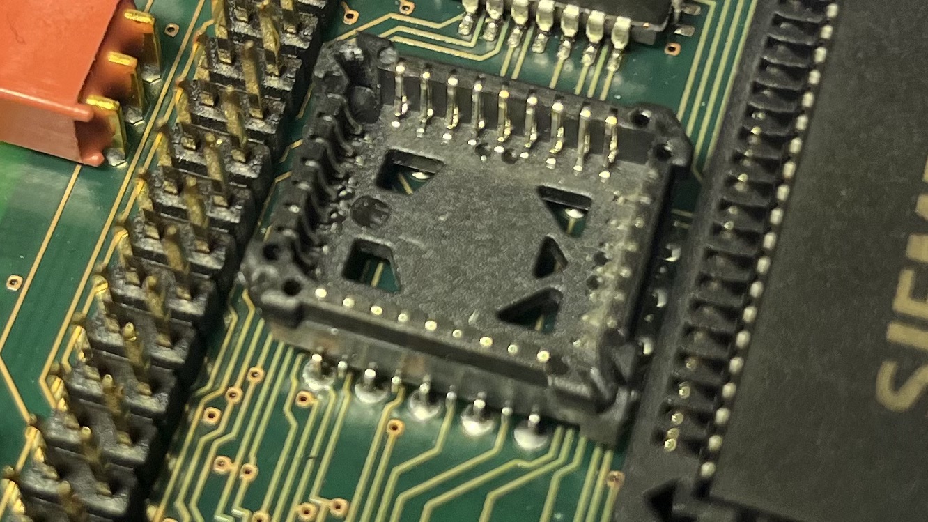

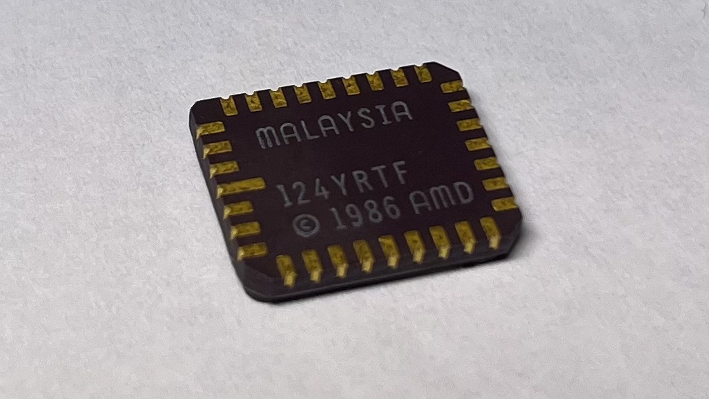

Update, nachdem ich mal genauer hingeschaut habe:
Hat sich erledigt, das ROM ist nämlich leider QFN gesockelt, nicht PLCC.
Und in der Bauform scheint es keine FLASHs zu geben ;-(

von Marc-André F. (maf_b)
H. H. schrieb:
> Für QFN gibts Sockel?
Ja, ist mir tatsächlich auch neu. Die im einleitenden Bild sichtbare
Klammer sorgt für festen Sitz.
von H. H. (Gast)
Das ist CLCC.
Und da würde man schon was bekommen, aber ziemlich teuer.
Oder man lötet den Sockel aus, da dürfte auch ein Sockel für PLCC
passen.
Hier noch ein Bild vom Sockel. PLCC ist leicht zu groß dafür.
H. H. schrieb:
> Das ist CLCC.
Ah, ok - wieder was gelernt.
Die PLCC-Sockel, die ich gefunden habe, haben ein anderes Bohrschema.
Das es sich eh um ein Spaßprojekt handelt, ist es mir den Aufwand aber
nicht wert.
von H. H. (Gast)
Marc-André F. schrieb:
PLCC-32 Sockel gibts auch in 18,1x18,1mm.
von Helmut -. (dc3yc)
Also CLCC32-EProms als 27c512 hab ich hier noch Stangen davon. Falls du
welche brauchst, melde dich!

Turnaround-Zeiten mit UV-EPROMS sind mir dann doch zu lange.
Ausserdem bräuchte ich erst noch einen CLCC-Adapter für meinen
Programmer ;-)
